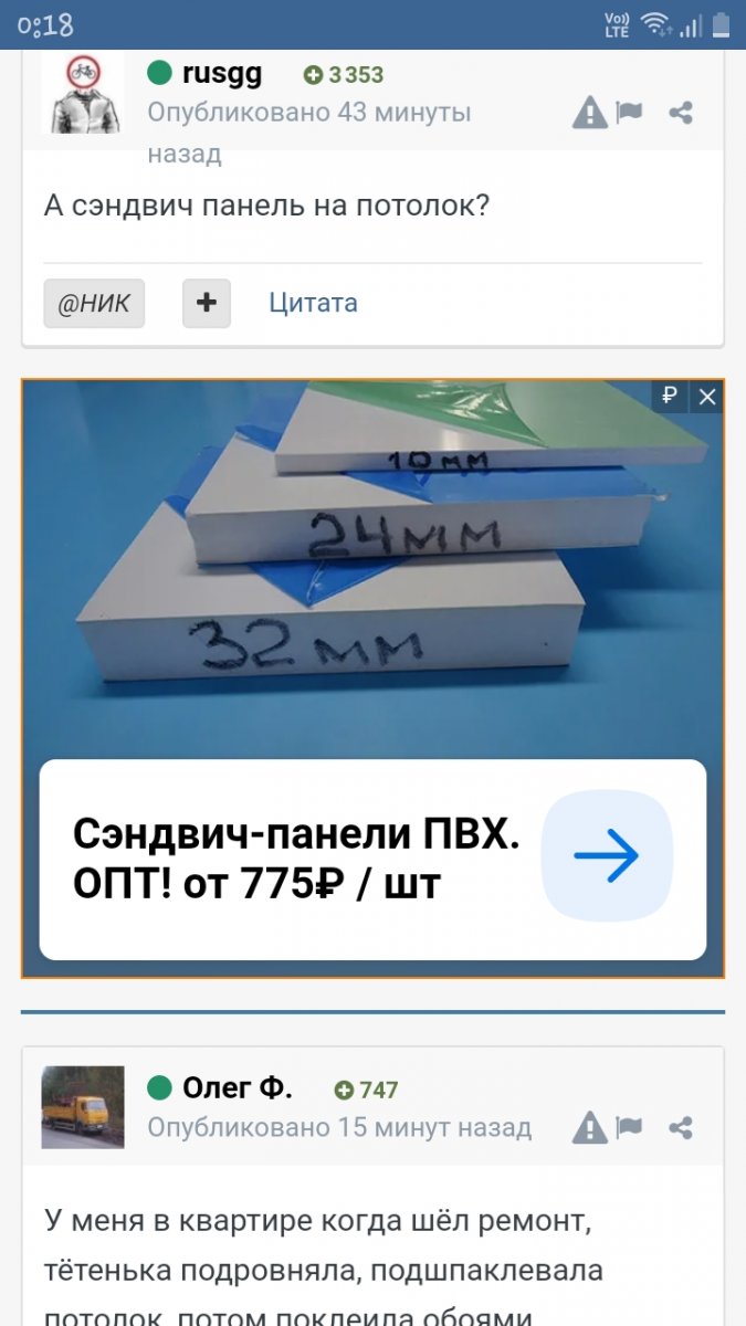

rusgg 4 003 Опубликовано 28 января, 2021 Поделиться сообщением Ссылка на сообщение Поделиться на другие сайты
Татарин 7 743 Опубликовано 29 января, 2021 7 часов назад, rusgg сказал: Так это всё тот-же ПВХ с экструдированым полистиролом. Поделиться сообщением Ссылка на сообщение Поделиться на другие сайты
rusgg 4 003 Опубликовано 29 января, 2021 Ну если закрыть глаза на экологичность. По идее выровнять потолок и приделать панели. Они плюсом теплоизолируют немного. Поделиться сообщением Ссылка на сообщение Поделиться на другие сайты
