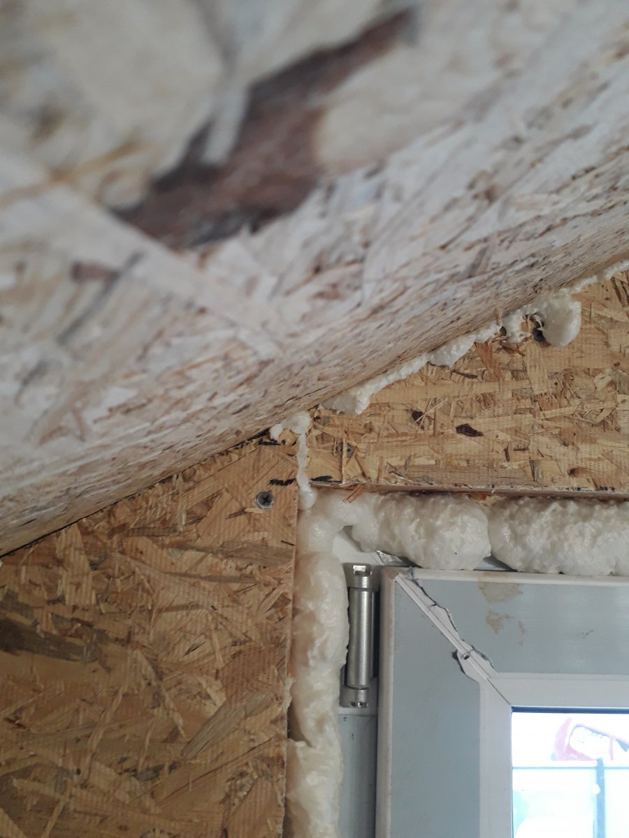

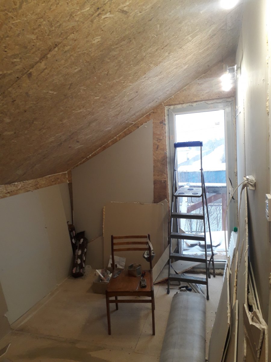

Alex030569 7 061 Опубликовано 2 февраля, 2021 (изменено) 5 минут назад, rusgg сказал: Конкретно информация нужна. Если точку росы загерметизировать наглухо в пеноплексе что будет. В частности я обшил крышу . Обычная деревянная крыша , профнастил. Между лагами 1 метр. Лаги 175 мм. 100 мм минвата снаружи, пеноплекс 50мм между лагами. Дальше осб. Вот думаю еще 30 мм пеноплекс пустить и потом гкл. Если снизу вверх минвата,потом Пеноплекс,то это не правильно.Пеноплекс запрет влагу в минвате. У пеноплекса очень хорошая звукопроницаемость.Минвата гораздо лучше с этим справляется.Дома из СИП панелей рекомендуют обшивать ещё снаружи минватой. Изменено 2 февраля, 2021 пользователем Alex030569 1 Поделиться сообщением Ссылка на сообщение Поделиться на другие сайты
rusgg 4 003 Опубликовано 2 февраля, 2021 19 минут назад, Alex030569 сказал: 100 мм минвата снаружи Сверху профнастил Обрешетка на лагах Минвата 100мм Пеноплекс 50мм Осб Пеноплекс 30мм Гкл Обои Поделиться сообщением Ссылка на сообщение Поделиться на другие сайты
БРОДЯГА74 5 864 Опубликовано 2 февраля, 2021 2 часа назад, rusgg сказал: Как это, а как же конденсат в пеноплексе? Это называется, мокрый фасад, немцы придумали...ничего не мокнет...снаружи. 36 минут назад, rusgg сказал: Осб Пеноплекс 30мм Гкл Вот это все зачем....? 39 минут назад, rusgg сказал: Пеноплекс 50мм И это? 39 минут назад, rusgg сказал: Минвата 100мм Вот здесь +50.. Поделиться сообщением Ссылка на сообщение Поделиться на другие сайты
rusgg 4 003 Опубликовано 2 февраля, 2021 4 минуты назад, БРОДЯГА74 сказал: Вот это все зачем.? Лаги в потолке холодные , конденсата на них не будет? 5 минут назад, БРОДЯГА74 сказал: И это? Конструктивная особенность, 50мм минвата не держиться в пролёте 1м В одного сложно короче. Ну и пеноплекс жестокая гидроизоляция Поделиться сообщением Ссылка на сообщение Поделиться на другие сайты
БРОДЯГА74 5 864 Опубликовано 2 февраля, 2021 Только что, rusgg сказал: Лаги в потолке холодные , конденсата на них не будет? Как понимаю, это мансарда.. Зачем весь этот огород? Лаги дерево, они все впитают до определенного предела, а тебе это надо? Поделиться сообщением Ссылка на сообщение Поделиться на другие сайты
rusgg 4 003 Опубликовано 2 февраля, 2021 7 минут назад, БРОДЯГА74 сказал: Это называется, мокрый фасад И связано это с мокрым цементом и не более. 1 минуту назад, БРОДЯГА74 сказал: Как понимаю, это мансарда.. Зачем весь этот огород? Лаги дерево, они все впитают до определенного предела, а тебе это надо? Не совсем понятен вопрос. Сейчас 80мм пенопласта. Зимой с лаг капала вода. Поделиться сообщением Ссылка на сообщение Поделиться на другие сайты
БРОДЯГА74 5 864 Опубликовано 2 февраля, 2021 4 минуты назад, rusgg сказал: Конструктивная особенность, 50мм минвата не держиться в пролёте 1м Отрезаешь 20, и ставишь в распор... Поделиться сообщением Ссылка на сообщение Поделиться на другие сайты
rusgg 4 003 Опубликовано 2 февраля, 2021 Только что, БРОДЯГА74 сказал: Отрезаешь 20, и ставишь в распор... Не понятно 100мм технониколь техноблок держиться в распор длиной 1м. Нашел дешевый какой-то, не держиться , хотя и плотность тоже 45 Поделиться сообщением Ссылка на сообщение Поделиться на другие сайты
БРОДЯГА74 5 864 Опубликовано 2 февраля, 2021 (изменено) 2 минуты назад, rusgg сказал: Не понятно Чего не понятно, стандарт 1200*600 почти у всех, лаги ставятся на 600 или 1200 обычно! Режеш эти лишние 20, раз уж раньше накосячил... Изменено 2 февраля, 2021 пользователем БРОДЯГА74 Поделиться сообщением Ссылка на сообщение Поделиться на другие сайты
rusgg 4 003 Опубликовано 2 февраля, 2021 2 минуты назад, БРОДЯГА74 сказал: Режеш эти лишние 20, раз уж раньше накосячил... Есть и метровые . Наверное ты не понимаеш. Минеральная вата толщиной 50 мм не держиться в распоре 1м. Только 100мм держиться и не вся при чем. 150 мм толщиной нету у нас По этому минвату 100мм толщиной(не длиной) в распор ставил. Остальную толщину 50мм минватой сложно заполнить. Поделиться сообщением Ссылка на сообщение Поделиться на другие сайты
БРОДЯГА74 5 864 Опубликовано 2 февраля, 2021 Рустем, вообще все давно придумано...погугли. Профлист-вентзазор (50мм)- паропроницаемая мембрана- утеплитель- гидроизоляция- внутренняя отделка!! Утеплитель от разницы температур все равно будет намокать, и эту влагу нужно отводить.иначе сгниют твои лаги! Поделиться сообщением Ссылка на сообщение Поделиться на другие сайты
rusgg 4 003 Опубликовано 2 февраля, 2021 Потому что минвата длиною 1метр и толщиной 50мм не держиться в распор Поделиться сообщением Ссылка на сообщение Поделиться на другие сайты
БРОДЯГА74 5 864 Опубликовано 2 февраля, 2021 (изменено) 3 минуты назад, rusgg сказал: Потому что минвата длиною 1метр и толщиной 50мм не держиться в распор Это зависит от плотности, но и в этом случае есть варианты..ниточки, грибочки.обрешетка в конце концов... Изменено 2 февраля, 2021 пользователем БРОДЯГА74 Поделиться сообщением Ссылка на сообщение Поделиться на другие сайты
rusgg 4 003 Опубликовано 2 февраля, 2021 1 минуту назад, БРОДЯГА74 сказал: Утеплитель от разницы температур все равно будет намокать, и эту влагу нужно отводить.иначе сгниют твои лаги! Лаги 175 мм , утеплитель 150мм. Обрешетка сверху не сплошная. Профнастил не плоский. Неужели пространств этих мало для вентиляции. Да и при чем тут это. Вообще вопрос в другом. Улетели опять хрен знает куда. По этому забили на крышу. Только что, БРОДЯГА74 сказал: Это зависит от плотности, но и в этом случае есть варианты..ниточки, грибочки. В одного давай. Плотность 45 , выше чтобы нужно мешок денег и ехать в уфу. Потолок надо утеплить. Он прямо на лаги крыши прикручен Поделиться сообщением Ссылка на сообщение Поделиться на другие сайты
БРОДЯГА74 5 864 Опубликовано 2 февраля, 2021 (изменено) 10 минут назад, rusgg сказал: В одного давай. Давал, все в одного.почти!)))) Не нужен тебе там пенопласт..больше сказать ничего нет! 10 минут назад, rusgg сказал: Лаги 175 мм , утеплитель 150мм. Обрешетка сверху не сплошная. Профнастил не плоский. Неужели пространств этих мало для вентиляции. Да и при чем тут это. Вообще вопрос в другом. Улетели опять хрен знает куда. По этому забили на крышу. В одного давай. Плотность 45 , выше чтобы нужно мешок денег и ехать в уфу. Потолок надо утеплить. Он прямо на лаги крыши прикручен Угадал с мансардой...))) Не вопрос откручивай ОСБ, на лаги бруски 50мм, обрешетка , и толкай любую вату, закрывай пленкой (отсекай влагу из помещения) по обрешетке ГКЛ Есть еще такая фигня, Эковата, заполняет любые пространства, с помощью простого пылесоса.гугль в помощь! Изменено 2 февраля, 2021 пользователем БРОДЯГА74 Поделиться сообщением Ссылка на сообщение Поделиться на другие сайты

БРОДЯГА74 5 864 Опубликовано 2 февраля, 2021 (изменено) @rusgg Значит 30, чем меньше плотность, тем меньше теплопроводность... Можно поиграть дизайном , и в этом месте нишу под дверь сделать, ограничитель двери)) Можно потолок сделать сферой.)) это место как раз по центру почти... Изменено 2 февраля, 2021 пользователем БРОДЯГА74 Поделиться сообщением Ссылка на сообщение Поделиться на другие сайты
