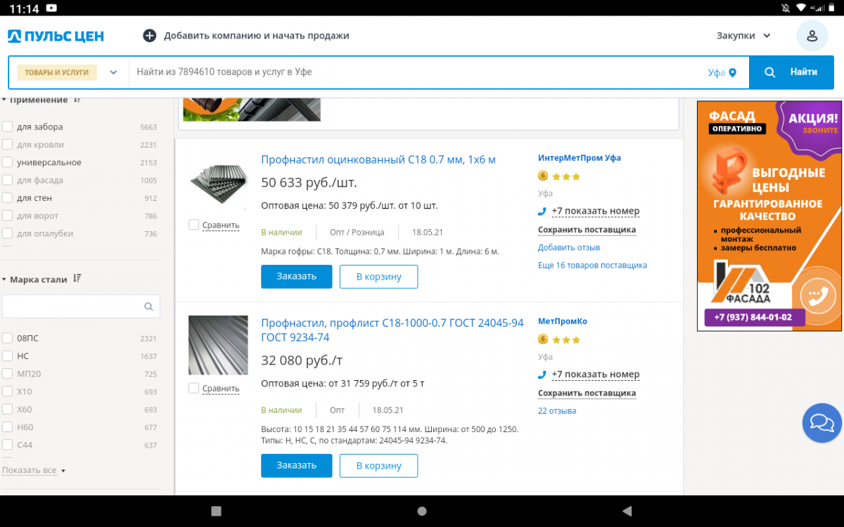

ZAN57 3 550 Опубликовано 18 мая, 2021 2 минуты назад, L2140 сказал: Дырки с торцов по периметру утеплителя. Также влага уже в утеплителе вместе с воздухом. Какой профиль? Толщина листа?Высота забора? ПН С-18, черный, даже не оцинкованный, но ГОСТА ещё СССР был, 0,7мм. Забор 2м, из них цоколь из бутового камня, почти без раствора, 20см. Листы 6м *0,9м. Половина БУ, были в эксплуатации 30 лет на кровле кинотеатра 30 лет ВЛКСМ в Че, практически без окраски, ЧЕРНЫЕ, не оцинкованные. А половина лежали новые в пакете на крыше ТП... края у многих в рже, а середина чистый белый металл без ржи, так плотно слежались за 30 лет, влага не проникала. Чистые на кровлю дома пустил, покрасил чем было... а ржавые на забор и кровлю гаража, опалубку. Что интересно, пролежали временно на гараже, окрашенные всяким дерьмом, на что в 90-е годы денег хватило. Аналогично забор- загустевшие и выброшенные краски всех цветов, мешал, растворял. получился какой военно- защитный забор, и только спустя 10 лет покрасил в нормальный цвет (опять же отходами от соседа... , у него тоннами неликвиды бывают...). И в том году перебирал кровлю гаража, когда утеплял, половина старого ПН оставил. он еще живой. Вот делали в СССР. 1 Поделиться сообщением Ссылка на сообщение Поделиться на другие сайты

rusgg 4 003 Опубликовано 18 мая, 2021 3 минуты назад, ZAN57 сказал: ПН С-18, черный, даже не оцинкованный, но ГОСТА ещё СССР был, 0,7мм. Забор 2м То есть модный новый профнастил н10 0.4 крашеный вообще выдержит в такой конструкции ураган? 3 минуты назад, ZAN57 сказал: Да Нет, но можно воздух нагреть выше температуры клинка, и тогда точно выпадет клнденсат Поделиться сообщением Ссылка на сообщение Поделиться на другие сайты
Alex030569 7 061 Опубликовано 18 мая, 2021 22 минуты назад, ZAN57 сказал: У меня забор из профнастила построен общей длиной метров 50, там только вертикальные стойки- трубы, к ним саморезами крепится сразу напрямую профнастил горизонтально. Стоит уже 25 лет, стойки чз 3м. прожилин нет вообще. Соседи говорили что так не делается, учили, меня строителя... Забор сделан по нивелиру, эти 50м идут идеальной линией, красиво, просто, дешево. Если бы я садил профнастил вертикально, то понадобились бы 100м!!! прожилин- уголка 50-60, куча сварки, резка профнастила по 2м. Один уголок бы встал по сегодняшним ценам в 30тр минимум. ДОПОЛНИТЕЛЬНО. Такие заборы ставят для ограждения стройки,но ни как уж не дом огораживать. 1 Поделиться сообщением Ссылка на сообщение Поделиться на другие сайты

ZAN57 3 550 Опубликовано 18 мая, 2021 4 часа назад, Alex030569 сказал: Такие заборы ставят для ограждения стройки,но ни как уж не дом огораживать. Спорно. Мой забор уж точно аккуратнее, до мм в линию, цивильнее будет чем забор недалеко, из ПН 44, кривенький, косенький, листы по 2м вертикально, уступы. Мой, когда в створе смотришь, линии ПН идут как рельсы на хорошей жд дороге, в линеечку. И горизонтальное, сплошное расположение линий делает его более привлекательным, чем вертикальная нарезка лапши. Поделиться сообщением Ссылка на сообщение Поделиться на другие сайты
Alex030569 7 061 Опубликовано 18 мая, 2021 @ZAN57 а разве такой профиль идёт для заборов? Я думал он для горизонтальных перекрытий. Поделиться сообщением Ссылка на сообщение Поделиться на другие сайты
