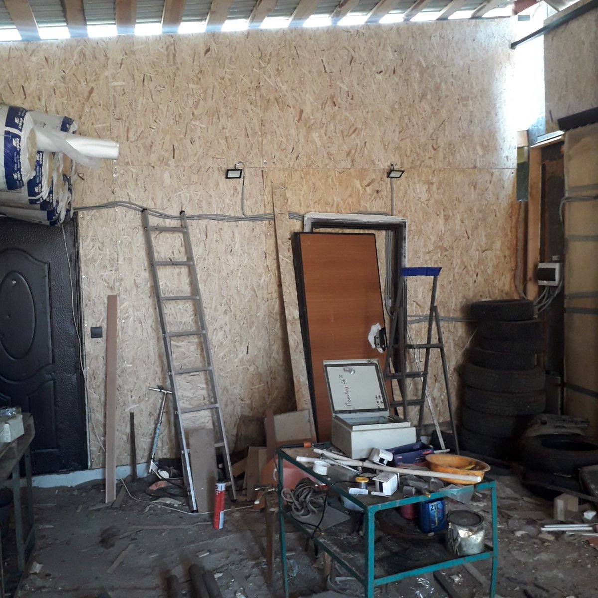

rusgg 4 007 Опубликовано 17 мая, 2021 9 минут назад, ZAN57 сказал: Не совсем понял, какие решетки? Ну вот эта стена со стороны гаража, снизу и сверху плотно, сверху обошью пеноплексом или минватой. То есть вентиляцию делать в стене надо. Поделиться сообщением Ссылка на сообщение Поделиться на другие сайты

rusgg 4 007 Опубликовано 17 мая, 2021 3 часа назад, ZAN57 сказал: смена теплоты Там мой кабинет ниже гаража Сверху гаража вент зазор будет снаружи на улице. А вот ниже крыши гаража где смежная стена, вент зазор делать надо в гараж. Переход как то придумать. Поделиться сообщением Ссылка на сообщение Поделиться на другие сайты
L2140 1 945 Опубликовано 17 мая, 2021 В 16.05.2021 в 09:35, rusgg сказал: Стена в моем кабинете свежей построенном, с другой стороны гараж железнодеревянный холодный . (Дальше все про кабинет, про гараж ни слова) Хочу утеплить 150мм минвату и обшить вагонкой при утеплении отопливаемого помещения изнутри используется ТОЛЬКО паронепроницаемый утеплитель. В минвате возникнет место конденсации и она откажет на второй-третий сезон. А беда начнется уже в первую зиму Поделиться сообщением Ссылка на сообщение Поделиться на другие сайты
rusgg 4 007 Опубликовано 17 мая, 2021 54 минуты назад, L2140 сказал: изнутри Не совсем понятно в данном случае что значит утепление изнутри. Стоит стена из осп и металла. Нужно поставить стену для теплого помещения из вагонки. Допустим стена комнаты вагонка, дальше через 150 мм стена гаража из металла и осп, дальше 150 мм минваты и дальше вопрос, чем закрыть минвату внутри гаража, который переодически будет отапливаться. И как организовать вент зазор Поделиться сообщением Ссылка на сообщение Поделиться на другие сайты

rusgg 4 007 Опубликовано 17 мая, 2021 Или как бы так утеплить стену из вагонки минватой, обшить ее снаружи осп и реализовать вентиляцию Или обшить шифером , кстати он дешевле Поделиться сообщением Ссылка на сообщение Поделиться на другие сайты
