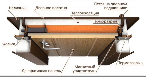

Alex030569 6 782 Опубликовано 23 августа, 2021 Входная дверь нужна в дом,не в квартиру.Тамбур теплый.На какую стоит обратить внимание? С терморазрывом? Так понимаю,что внутренняя часть лучше,что бы была из МДФ или что то подобное? Металл/металл будет сильнее промерзать. Поделиться сообщением Ссылка на сообщение Поделиться на другие сайты

Alex030569 6 782 Опубликовано 23 августа, 2021 Только что, rusgg сказал: Если поставить дверь с обычным замком без закрывашки ключной дырки , то зимой туда надует и замок заклинит Наверное все уличные двери так изготавливаются. Так ли нужен терморазрыв? Поделиться сообщением Ссылка на сообщение Поделиться на другие сайты

Alex030569 6 782 Опубликовано 23 августа, 2021 5 минут назад, rusgg сказал: что это в двери? Делают терморазрыв между соприкасающимися металлическими частями двери и косяка.Это в двух словах. 7 минут назад, rusgg сказал: Дорогую дверь никто не закрывает, ключи как у Буратино, из кармана половина ключа торчит. Самые надёжные ключи и замки.У нас ключники их БОГАТЫРЬ называют. Поделиться сообщением Ссылка на сообщение Поделиться на другие сайты
rusgg 4 003 Опубликовано 23 августа, 2021 Плохая дверь зимой будет потеть как минимум, как максимум покроется толстым слоем льда и снега, и зальет все конденсатом вокруг @Alex030569 то есть нету сквозного металла, понятно. Поделиться сообщением Ссылка на сообщение Поделиться на другие сайты
Alex030569 6 782 Опубликовано 23 августа, 2021 Только что, rusgg сказал: Плохая дверь зимой будет потеть как минимум, как максимум покроется толстым слоем льда и снега, и зальет все конденсатом вокруг Финскую за 70 тыс точно ставить не буду. Поэтому и пишу,наверное лучше,когда внутри дверь не металл,а какой нибудь МДФ,теплопроводность у него намного хуже чем у металла. Поделиться сообщением Ссылка на сообщение Поделиться на другие сайты
