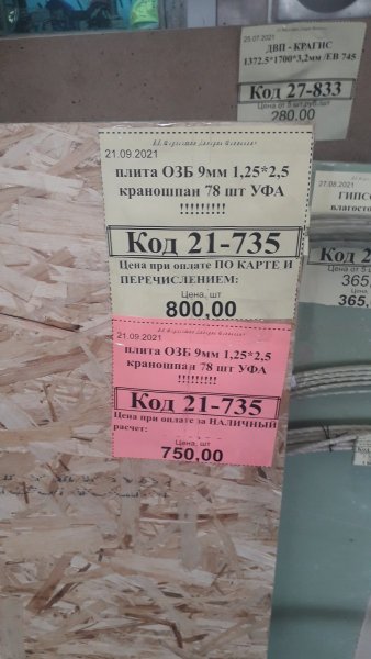

rusgg 4 003 Опубликовано 1 октября, 2021 Поделиться сообщением Ссылка на сообщение Поделиться на другие сайты
Alex030569 6 761 Опубликовано 1 октября, 2021 30 минут назад, rusgg сказал: Одно из самых плохих ОСП,не вздумай брать. Поделиться сообщением Ссылка на сообщение Поделиться на другие сайты
Татарин 7 542 Опубликовано 1 октября, 2021 Барыга невежественный двоечник. Поделиться сообщением Ссылка на сообщение Поделиться на другие сайты
rusgg 4 003 Опубликовано 1 октября, 2021 Оно было по 1400 @Alex030569 Под гипсокартон пойдет Поделиться сообщением Ссылка на сообщение Поделиться на другие сайты
Alex030569 6 761 Опубликовано 1 октября, 2021 (изменено) 39 минут назад, rusgg сказал: Оно было по 1400 @Alex030569 Под гипсокартон пойдет Зачем под гипсокартон ОСП? Ты стены делаешь? Лучше два слоя гипсокартона,тогда стена мощная будет. Я каркасник снаружи обшивал ОСП,хоть и укосины были. Изменено 1 октября, 2021 пользователем Alex030569 Поделиться сообщением Ссылка на сообщение Поделиться на другие сайты
