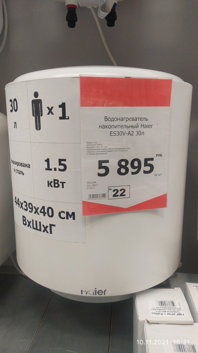

Alex030569 6 761 Опубликовано 10 ноября, 2021 Сегодня в Мегастрой посоветовали такой бойлер.Бак эмаль,гарантия на протечку бака 7 лет.Тен нержа,гарантия 2 года. Думаю Поделиться сообщением Ссылка на сообщение Поделиться на другие сайты
Татарин 7 542 Опубликовано 10 ноября, 2021 5 минут назад, Alex030569 сказал: Сегодня в Мегастрой посоветовали такой бойлер.Бак эмаль,гарантия на протечку бака 7 лет.Тен нержа,гарантия 2 года. Думаю Не долго греть будет такой объём? Что-то я в 40 литровый бак 1.5квт тен вставлял.Он минут 40 разгонял до приемлемой температуры,что-бы душ принять без подмеса холодной воды.На кухне рукомойник 20л 1.5квт.Тоже как-то не прям вот разогревает. Поделиться сообщением Ссылка на сообщение Поделиться на другие сайты
Alex030569 6 761 Опубликовано 10 ноября, 2021 1 минуту назад, Татарин сказал: Не долго греть будет такой объём? Что-то я в 40 литровый бак 1.5квт тен вставлял.Он минут 40 разгонял до приемлемой температуры,что-бы душ принять без подмеса холодной воды.На кухне рукомойник 20л 1.5квт.Тоже как-то не прям вот разогревает. Я же жить там буду.Т.е. он постоянно будет включен.Не будет он стартовать с +3(температура воды в скважине). Поделиться сообщением Ссылка на сообщение Поделиться на другие сайты
ZAN57 3 531 Опубликовано 10 ноября, 2021 11 минут назад, Alex030569 сказал: Я же жить там буду.Т.е. он постоянно будет включен.Не будет он стартовать с +3(температура воды в скважине). Но послеи 10минут приема душа он вернется к +3С воды. Для квартиры минимум 80л надо, проверено. 30л это над кухонным смесителем + туалетный умывальник потянет. У меня стоял 30л, поменял на 80л. Мне хватает, а дочерям вымыться уже фиг. Поделиться сообщением Ссылка на сообщение Поделиться на другие сайты
Alex030569 6 761 Опубликовано 10 ноября, 2021 1 минуту назад, ZAN57 сказал: Но послеи 10минут приема душа он вернется к +3С воды. Для квартиры минимум 80л надо, проверено. 30л это над кухонным смесителем + туалетный умывальник потянет. У меня стоял 30л, поменял на 80л. Мне хватает, а дочерям вымыться уже фиг. Почитай выше,я и беру его для посуды и для умывания.Душа через него не будет. Поделиться сообщением Ссылка на сообщение Поделиться на другие сайты

колобок 7 167 Опубликовано 10 ноября, 2021 11 часов назад, L2140 сказал: говно потому что…» и далее причина отказа. Эмалированные текут,(про нерж. Термекс разговора не было)"электроника" ихная не ломается 58 минут назад, Alex030569 сказал: Почитай выше,я и беру его для посуды и для умывания.Душа через него не будет. У меня в квартире (на время отключения ГВС) 10литровый стоит,для посуды более чем,я даже принять душ(помыться весь) умудряюсь 1 Поделиться сообщением Ссылка на сообщение Поделиться на другие сайты

ZAN57 3 531 Опубликовано 11 ноября, 2021 11 часов назад, колобок сказал: Эмалированные текут,(про нерж. Термекс разговора не было)"электроника" ихная не ломается У меня в квартире (на время отключения ГВС) 10литровый стоит,для посуды более чем,я даже принять душ(помыться весь) умудряюсь Ну так. у Колобка одна голова, ни рук ни ног мыть не надобно... Кислорода в воде хоть отбавляй, кроме 2хвалентного кислорода в самой формуле воды, о чем пишет Бродяга, вода содержит растворы газов в огромном количестве, она как газировка, там и свободные атомы кислорода, не вошедшие в реакцию, и водорода, а еще всяких ингредиентов типа хлора, углерода, … Попробуй поставить соску с водой на окно, солнечный свет создает центры адсорбции на микрочастицах содержащихся в воде, на стенках соски осядут пузырьки- вот такое огромное количество газов в этой газировке, что мы пьём. А еще есть такое явление как электрокоррозия. Во первых заземлять надо обязательно, во вторых и это на 100% не поможет. Эмаль имеет микротрещины из-за растягивания- сжимания бака от перепадов давления. Нержа всё таки лучше. Еще не плохо был бы термопластик, но что то не делают... думаю не дешевле не ржи потому- что. 1 Поделиться сообщением Ссылка на сообщение Поделиться на другие сайты

колобок 7 167 Опубликовано 11 ноября, 2021 4 часа назад, ZAN57 сказал: Ну так. у Колобка одна голова, ни рук ни ног мыть не надобно... Шутку понял.НО,про помывку я серьёзно,10 литрового водонагревателя для нормально помыться достаточно 1 Поделиться сообщением Ссылка на сообщение Поделиться на другие сайты
