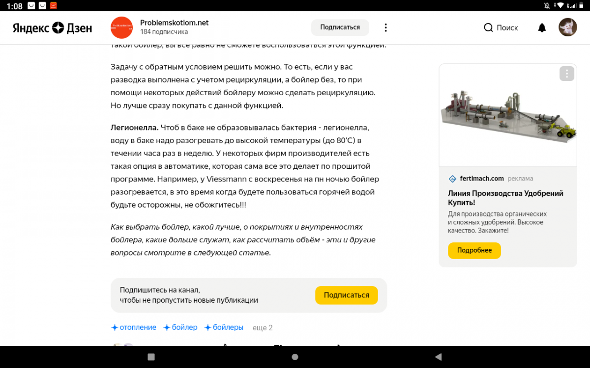

rusgg 4 002 Опубликовано 11 ноября, 2021 2 часа назад, yar99 сказал: А я думал, кислородом растворённым в воде Ну попробуй подышать под водой, или под водой жабры выдают всем ? 7 часов назад, БРОДЯГА74 сказал: В моем понимании, в целях безопасности, особенно при наличии детей, до 50гр.60 это много. Достаточно один раз открыть по запаре горячую воду, что бы это понять.. Бойлеры косвенного нагрева иногда нагревают воду выше 60 градусов чтобы не было бактерий. Эта функция заложена абсолютно во всех котлах газовых. Поделиться сообщением Ссылка на сообщение Поделиться на другие сайты
yar99 1 028 Опубликовано 11 ноября, 2021 Не будет кислорода в воде , и жабры не помогут Поделиться сообщением Ссылка на сообщение Поделиться на другие сайты
Alex030569 6 604 Опубликовано 12 ноября, 2021 (изменено) 6 часов назад, rusgg сказал: Бойлеры косвенного нагрева иногда нагревают воду выше 60 градусов чтобы не было бактерий. Эта функция заложена абсолютно во всех котлах газовых. У Андрея ни кто из крана не вылазит,а легионеллу не видно же,значит ее нет)) 13 часов назад, БРОДЯГА74 сказал: У меня стоит 45, с крана никто не вылазит..))) Изменено 12 ноября, 2021 пользователем Alex030569 Поделиться сообщением Ссылка на сообщение Поделиться на другие сайты
