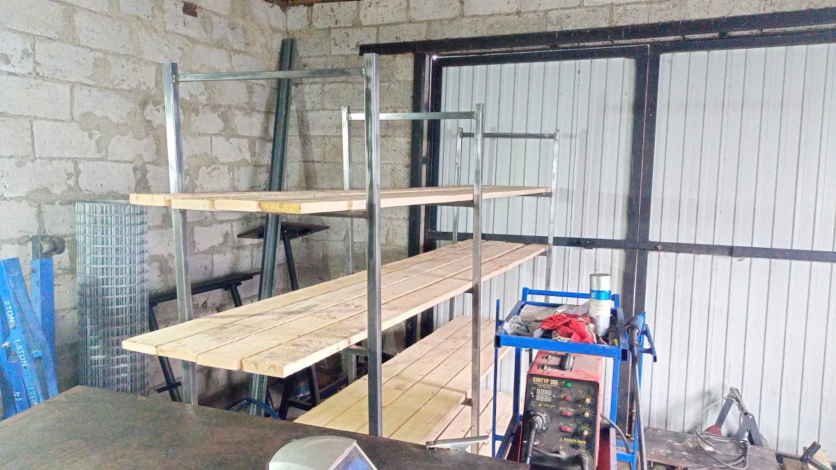

aleks2 1 181 Опубликовано 25 апреля, 2022 Стеллаж в гараж решил сделать ,но что-то дорого получается . ещё доски на 4тр. Поделиться сообщением Ссылка на сообщение Поделиться на другие сайты
PanDiman 1 758 Опубликовано 25 апреля, 2022 34 минуты назад, aleks2 сказал: Стеллаж в гараж решил сделать ,но что-то дорого получается . ещё доски на 4тр. фото потом можно сделать ? араматура для чего ? Поделиться сообщением Ссылка на сообщение Поделиться на другие сайты
aleks2 1 181 Опубликовано 25 апреля, 2022 @PanDiman ещё думаю как сделать ,брал на всякий случай арматуру и уголок полосу и маленькие трубы .щас с укосинами надо придумать. Поделиться сообщением Ссылка на сообщение Поделиться на другие сайты

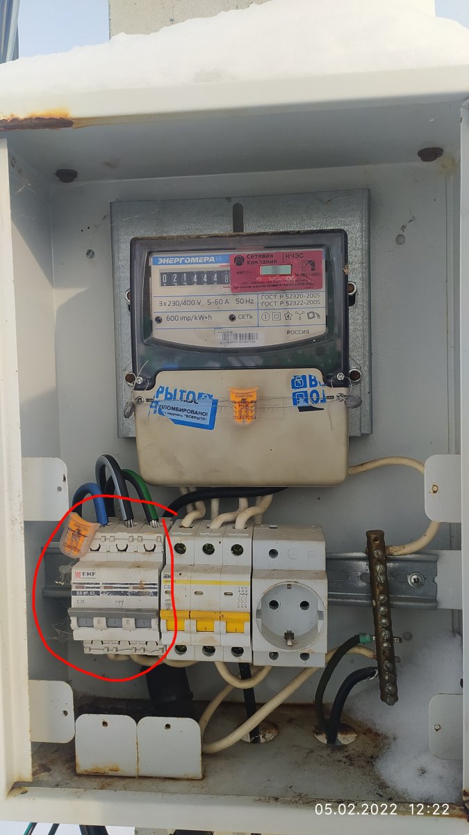

Alex030569 6 756 Опубликовано 5 мая, 2022 (изменено) Щиток на опоре ЛЭП.Вводной автомат начало выключать.Сначала подумал от больших нагрузок.Но когда пару раз вышибло при маленьких нагрузках,понял что автомат просто неисправен.Сняв его,убедился в этом-включаешь,а он сам выключается,но не всегда.Под рукой был новый автомат,поставил пока его.Все дело в том,что он не под пломбировку.А старый был оплобирован. Сейчас,говорят,все что под пломбой,является собственностью сетевой компании. Что теперь делать? Подавать заявку на пломбировку? Они скажут зачем поменяли их автомат? Но и оставлять так то же не мог,ведь в холодильнике продукты,а мы пока там бываем только по выходным. Изменено 5 мая, 2022 пользователем Alex030569 Поделиться сообщением Ссылка на сообщение Поделиться на другие сайты
valemat 1 766 Опубликовано 5 мая, 2022 28 минут назад, Alex030569 сказал: Щиток на опоре ЛЭП.Вводной автомат начало выключать.Сначала подумал от больших нагрузок.Но когда пару раз вышибло при маленьких нагрузках,понял что автомат просто неисправен.Сняв его,убедился в этом-включаешь,а он сам выключается,но не всегда.Под рукой был новый автомат,поставил пока его.Все дело в том,что он не под пломбировку.А старый был оплобирован. Сейчас,говорят,все что под пломбой,является собственностью сетевой компании. Что теперь делать? Подавать заявку на пломбировку? Они скажут зачем поменяли их автомат? Но и оставлять так то же не мог,ведь в холодильнике продукты,а мы пока там бываем только по выходным. Мне объясняли что сначала надо вызвать аварийку.(через диспетчера) и только потом (начнется регистрация заявки) можно решать уже проблемы. Поделиться сообщением Ссылка на сообщение Поделиться на другие сайты
колобок 7 167 Опубликовано 5 мая, 2022 2 часа назад, Alex030569 сказал: Что теперь делать? Подавать заявку на пломбировку? Они скажут зачем поменяли их автомат? звонишь в сетевую и говоришь,что автомат сломался и ты его поменял (срочно надо было,для чего сам придумаешь) 1 Поделиться сообщением Ссылка на сообщение Поделиться на другие сайты
Alex030569 6 756 Опубликовано 6 мая, 2022 9 часов назад, колобок сказал: звонишь в сетевую и говоришь,что автомат сломался и ты его поменял (срочно надо было,для чего сам придумаешь) Позвонил в сетевую компанию. Обрисовал всю ситуацию. Приняли заявку на опломбировку автомата. В течении 15 дней должны сделать. Если не получится повесить пломбу, то надо будет поменять автомат предназначенный под проволочные пломбы. Счётик и автомат под пломбой не является собственностью сетевой компании, это моя собственность. Вот когда выйдет срок годности счётчика и сетевая поставит дистанционный прибор учета, вот тогда и будет считаться их собственность. Поделиться сообщением Ссылка на сообщение Поделиться на другие сайты
