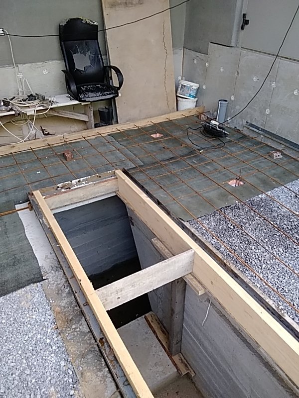

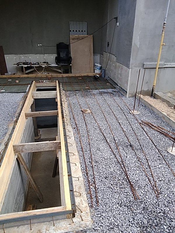

БРОДЯГА74 5 865 Опубликовано 24 мая, 2022 @ZAN57 @ZAN57 Несколько вопросов, это плита гаража, как видиш с ямой. Арматурв 8 шаг 250...опора с одной стороны на сваи, с другой на яму! Плита 150мм ...Прокатит? На какой глубине ложить арматуру? Шаг нормально? Поделиться сообщением Ссылка на сообщение Поделиться на другие сайты

ZAN57 3 550 Опубликовано 24 мая, 2022 (изменено) 1 час назад, БРОДЯГА74 сказал: @ZAN57 @ZAN57 Несколько вопросов, это плита гаража, как видиш с ямой. Арматурв 8 шаг 250...опора с одной стороны на сваи, с другой на яму! Плита 150мм ...Прокатит? На какой глубине ложить арматуру? Шаг нормально? Шаг почти нормально кроме колеи. Под колёсами лучше шаг сократить в 2 раза, и лучше бы не 8, а 16мм. 8мм это вовсе не арматура по сути а распредителительные стержни для хомутов- для вязки пространственного каркаса из несущих нагрузку стержней, т.е их ставят поперек несущей арматуры. Несущая считается минимум 12-14мм, эффективнее всего для ненагруженных плит бетона (полы, проезды и т.д.) идёт 16мм класса А-2, А-3. Вопрос- плита лежит на земле или это перекрытие над подвалом? На фото где видна ванна непонятно, вроде подвал уходит под перекрытие. Это и есть сваи? Я думал это стойка, типа колонны. На грунте (конечно плотном, или уплотненном, или хотя бы слежавшимся пару месяцев с пролитием водой, щебень бы надо уплотнить, хотя бы пробить колотушкой из пня)) толщины 150мм достаточно с арматурой 8мм, с шагом 150-200 (кроме колеи конечно, под колесами 16мм через один стержень хотя бы, с шагом 150мм- один 8мм, следующий 16мм, потом опять 8мм...). Бетон не ниже М250 под колесами, в остальных местах можно М200. А если это перекрытие над подвалом, то под колесами однозначно бетон М300 не ниже, толщину можно и 150 оставить, но тогда арматура 16-18, с шагом 100-150. И еще- по краям, и над стойками перекрытие должно быть обрамлено чем более прочным чем просто плита, т.е плита должна передавать нагрузку на балки (швеллера, уголки) а уже те передавать нагрузку на стойки (сваи как ты называешь, так то свая она когда в земле или еще 300-400 мм когда входит в ростверк, а выше это уже колонны, стойка, ну фиг с ним назовем свая). В противном случае плита может "продавиться" над сваей, то есть как бы "одеться" на сваю, как одевается на голову до шеи сгнившая шляпа, то есть поля шляпы отрываются от верха и становятся воротником... В данном случае плита растрескается в месте опирания на сваю, и свая вылезет из плиты (плита сядет вниз на ней). Если балок нет, то плита работать нормально не будет, даже если ты арматуру сваи свяжешь с арматурой плиты. Просто местная "перерезывающая сила" будет запредельной. Если сейчас уже поздно ставить балки, то хотя резко увеличь поперечное сечение сваи на входе в плиту, тогда уменьшишь перерезывающую силу. Как вариант- устроить капитель над сваей- по самому низу плиты положить на верх сваи квадраты из металла толщиной 10мм, размером 300*300, 400*400. Под вертикальную арматуру сваи прожечь в металле квадратов сваркой дыры и одеть на арматуру, потом арматуру греть и разогнуть сверху на капитель, приварить к ней. Если нечем греть до красна, то хотя бы обрезать болгаркой и приварить к дырам, наложить коротыши и сварить концы арматуры с капителью... А рабочую арматуру плиты, стоечками из такой же 16мм связать с капителью. Нижний зазор от опалубки или щебня до рабочей арматуры 25-30мм. Если поднять арматуру выше, она перестанет работать в нижней растянутой зоне плиты, если ниже, защитный слой будет маловат и совместная работа бетон/арматура начнет ухудшаться. Эти 25-30мм лучше бы не кирпичом образовать, а коротышами- стоечками из той же арматуры. На рубероиде это без проблем, а на щебне вдавятся, поэтому стоечка Т- образная, плечами вниз. Щебень, перед заливкой бетона не помешает сбрызнуть, иначе воду из бетона из нижнего слоя высосет, не проштыкуешь, будут пустоты. Я что то не догоняю, если это перекрытие а не пол над грунтом, то зачем щебень? Там опалубка снизу? Изменено 24 мая, 2022 пользователем ZAN57 1 Поделиться сообщением Ссылка на сообщение Поделиться на другие сайты

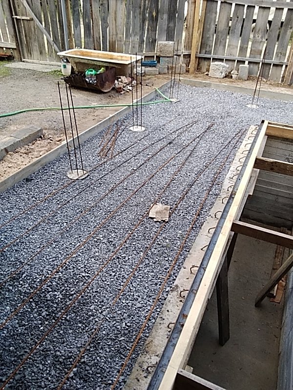

БРОДЯГА74 5 865 Опубликовано 24 мая, 2022 (изменено) @ZAN57 По сути это плита по грунту, но опиратся будет еще и на край ямы, и на сваи, их видно, там где арматура вертикально стоит, под стены залил по периметру! Там в конце ямы есть небольшой погреб, там вообще получается двойное перекрытие между ними утеплителя 100... Бетон думаю заказать М300, получается 5м3 Грунт там слежался, затоптался, яму в прошлом году заливал, песок выгребал, вокруг ямы засыпал, 70см примерно, глину удалял на дорогу.короче там с метр трамбованого песка, щебень сверху немного.. Изменено 24 мая, 2022 пользователем БРОДЯГА74 Поделиться сообщением Ссылка на сообщение Поделиться на другие сайты
ZAN57 3 550 Опубликовано 24 мая, 2022 Ну тогда под колесами шаг поменьше, арматуру потолще. А сваи тогда зачем, если плотный грунт? Поделиться сообщением Ссылка на сообщение Поделиться на другие сайты
БРОДЯГА74 5 865 Опубликовано 24 мая, 2022 10 минут назад, ZAN57 сказал: А сваи тогда зачем, если плотный грунт? Честно говоря х.з.)) там стена будет.хотел как лучше. Поделиться сообщением Ссылка на сообщение Поделиться на другие сайты
L2140 1 836 Опубликовано 24 мая, 2022 2 часа назад, БРОДЯГА74 сказал: По сути это плита по грунту так и надо теперь делать. столбы залитые не будут работать (они похоронены) или будут только держать плиту от морозного пучения, если оно возможно. поэтому щебень выбрасываем или затрамбовываем и льём плиту на уплотнённый грунт. Если хочется плиту на столбах (это фундамент а не пол), то надо рассчитать всё (количество, шаг столбов, толщину плиты,арматуры) 1 час назад, БРОДЯГА74 сказал: Честно говоря х.з.)) там стена будет.хотел как лучше. если столбы залиты по контуру будущих стен и строительство гаража началось с укладки паркета, а стены будут потом, то лучше залить под стены ростверк (нет опоры на грунт) на этих самых столбах. Потом уже заниматься полом по грунту. ЗЫ я не строитель. Поделиться сообщением Ссылка на сообщение Поделиться на другие сайты
