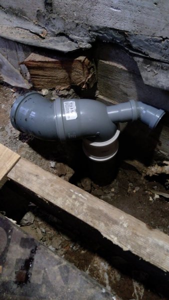

valemat 1 922 Опубликовано 17 сентября, 2022 Вообще так, греть не получилось. Откопал сколько смог отрезал и развёл. Поделиться сообщением Ссылка на сообщение Поделиться на другие сайты
Александр Борисыч 1 376 Опубликовано 17 сентября, 2022 9 часов назад, valemat сказал: греть не получилось. Откопал Ну и правильно! Кран свой покажи: народу понравится, кому-то пригодится; кто-то покритикует . Поделиться сообщением Ссылка на сообщение Поделиться на другие сайты
valemat 1 922 Опубликовано 18 сентября, 2022 9 часов назад, Александр Борисыч сказал: Ну и правильно! Кран свой покажи: народу понравится, кому-то пригодится; кто-то покритикует . Разобрал я его. Крышу накрыл,окна вставил, полы начал стелить и потолок подшивать. Поделиться сообщением Ссылка на сообщение Поделиться на другие сайты

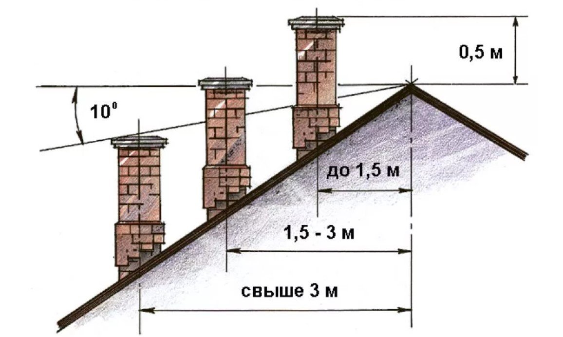

PanDiman 1 916 Опубликовано 29 сентября, 2022 Поделиться сообщением Ссылка на сообщение Поделиться на другие сайты
Alex030569 7 062 Опубликовано 29 сентября, 2022 (изменено) 5 минут назад, PanDiman сказал: Вот эту схему ему надо глянуть.Может и не понадобится такая высока труба. Хотя если это фановая труба,то я бы делал ее как можно ближе к коньку,иначе ароматы септика можно через окна вдыхать. Изменено 29 сентября, 2022 пользователем Alex030569 Поделиться сообщением Ссылка на сообщение Поделиться на другие сайты
