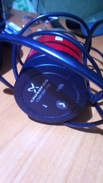

БРОДЯГА74 5 866 Опубликовано 10 декабря, 2022 6 минут назад, колобок сказал: повышающий давление Насос рециркуляции это! 1 Поделиться сообщением Ссылка на сообщение Поделиться на другие сайты
колобок 7 168 Опубликовано 10 декабря, 2022 1 минуту назад, БРОДЯГА74 сказал: Насос рециркуляции это! а нахрена такой дорогой? 1 Поделиться сообщением Ссылка на сообщение Поделиться на другие сайты
БРОДЯГА74 5 866 Опубликовано 10 декабря, 2022 9 минут назад, колобок сказал: а нахрена такой дорогой? В смысле? Когда он ставился он не был таким дорогим. Поделиться сообщением Ссылка на сообщение Поделиться на другие сайты
колобок 7 168 Опубликовано 10 декабря, 2022 Только что, БРОДЯГА74 сказал: В смысле? Когда он ставился он не был таким дорогим. эти насосы дороже обычных были всегда вот такой как был 12-15 тыр. 3 года назад,так и сейчас Поделиться сообщением Ссылка на сообщение Поделиться на другие сайты

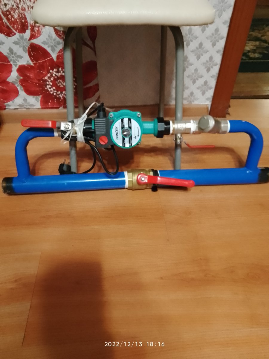

Старый клапан 1 480 Опубликовано 13 декабря, 2022 Приготовил такую козу, ибо то, что установлено в схему моего отопления, греется так, что и рука не терпит. Даже горячее чем труба где установлен насос. Конструкцию собрал из заготовок и оборудования. Поделиться сообщением Ссылка на сообщение Поделиться на другие сайты
