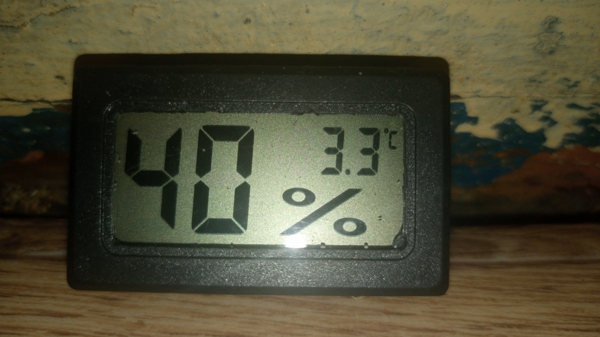

aleks2 1 222 Опубликовано 15 января, 2023 @PanDiman -14 1 Поделиться сообщением Ссылка на сообщение Поделиться на другие сайты
PanDiman 1 918 Опубликовано 15 января, 2023 1 час назад, aleks2 сказал: @PanDiman -14 влажность не маленькая ? полы из чего сделаны ? Поделиться сообщением Ссылка на сообщение Поделиться на другие сайты
aleks2 1 222 Опубликовано 15 января, 2023 1 час назад, PanDiman сказал: влажность не маленькая ? полы из чего сделаны ? Дом старый без фундамента деревянный.в подполе земляной.не когда не заморачивались с температурой и влажностью.первый год делаю замеры,а то в морозы подмерзнуть могут .температура опускалась в -39 до -1,включал отопитель ветерок. Поделиться сообщением Ссылка на сообщение Поделиться на другие сайты
valemat 1 922 Опубликовано 15 января, 2023 2 минуты назад, aleks2 сказал: температура опускалась в -39 до -1,включал отопитель ветерок. В сильные морозы опускал лампочку 220в. 75 ватт. Этого достаточно. Поделиться сообщением Ссылка на сообщение Поделиться на другие сайты
Татарин 7 744 Опубликовано 15 января, 2023 1 час назад, aleks2 сказал: Дом старый без фундамента деревянный.в подполе земляной.не когда не заморачивались с температурой и влажностью.первый год делаю замеры,а то в морозы подмерзнуть могут .температура опускалась в -39 до -1,включал отопитель ветерок. А ты снегом дом обваливаешь? Поделиться сообщением Ссылка на сообщение Поделиться на другие сайты
aleks2 1 222 Опубликовано 15 января, 2023 2 минуты назад, Татарин сказал: А ты снегом дом обваливаешь? Нет,он обшит.с кротами проблема ,копают норы и через них воздух холодный .поэтому время от времени лопатой приходится закапывать норки. Поделиться сообщением Ссылка на сообщение Поделиться на другие сайты
valemat 1 922 Опубликовано 15 января, 2023 (изменено) В деревне старую избу на зиму окапывали землёй, завалинок так называемый а весной откидывал землю. Изменено 15 января, 2023 пользователем valemat Поделиться сообщением Ссылка на сообщение Поделиться на другие сайты
Brovkin 899 Опубликовано 15 января, 2023 2 часа назад, aleks2 сказал: Нет,он обшит.с кротами проблема ,копают норы и через них воздух холодный .поэтому время от времени лопатой приходится закапывать норки. Лазь они под снегом, тепло зато не уйдёт. 1 час назад, valemat сказал: В деревне старую избу на зиму окапывали землёй, завалинок так называемый а весной откидывал землю. Так себе занятие )) Поделиться сообщением Ссылка на сообщение Поделиться на другие сайты

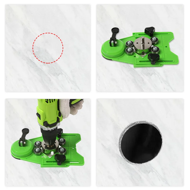

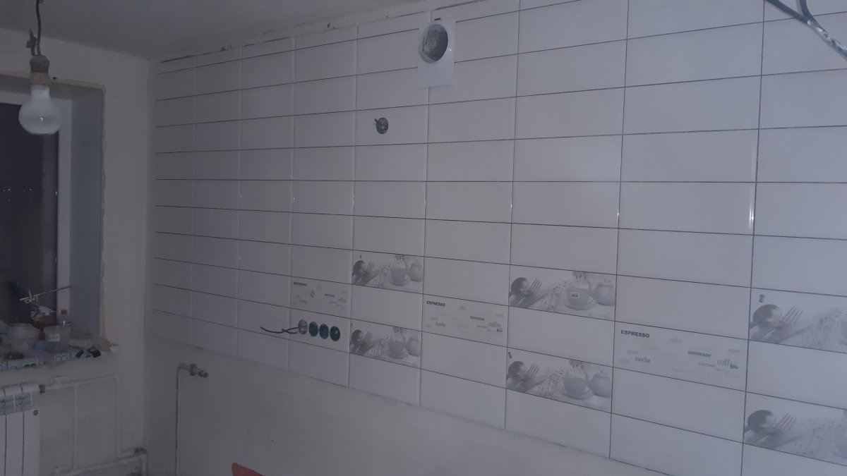

Alex030569 7 062 Опубликовано 4 февраля, 2023 Чем просверлить отверстие в керамической плитке? Диаметр 51-52 мм.Надо просунуть канализационную трубу на слив с раковины. Под розетки обычно выпиливал по окружности каплевидным сверлом по керамике и дорабатывал наждачной бумагой,получалось ровно и аккуратно.Но и плитка была ещё не поклеена.А тут она уже на стене,да ещё и пол рядом,см 2 всего от предполагаемого отверстия.Балеринка не подойдёт,не влезет,места мало. Поделиться сообщением Ссылка на сообщение Поделиться на другие сайты
PanDiman 1 918 Опубликовано 4 февраля, 2023 1 час назад, Alex030569 сказал: Чем просверлить отверстие в керамической плитке? Диаметр 51-52 мм.Надо просунуть канализационную трубу на слив с раковины. Под розетки обычно выпиливал по окружности каплевидным сверлом по керамике и дорабатывал наждачной бумагой,получалось ровно и аккуратно.Но и плитка была ещё не поклеена.А тут она уже на стене,да ещё и пол рядом,см 2 всего от предполагаемого отверстия.Балеринка не подойдёт,не влезет,места мало. https://aliexpress.ru/item/1005002834583666.html?sku_id=12000027391652323&spm=a2g2w.productlist.search_results.15.18854aa6kQxD5X 1 1 Поделиться сообщением Ссылка на сообщение Поделиться на другие сайты
Alex030569 7 062 Опубликовано 4 февраля, 2023 42 минуты назад, PanDiman сказал: https://aliexpress.ru/item/1005002834583666.html?sku_id=12000027391652323&spm=a2g2w.productlist.search_results.15.18854aa6kQxD5X Пишут,что такой фрезой надо работать на станке.Т.е. фреза должна быть жёстко зафиксирована и сама плитка то же. Поделиться сообщением Ссылка на сообщение Поделиться на другие сайты
PanDiman 1 918 Опубликовано 4 февраля, 2023 3 минуты назад, Alex030569 сказал: Пишут,что такой фрезой надо работать на станке.Т.е. фреза должна быть жёстко зафиксирована и сама плитка то же. я шуруповертом сверлил, во внутрь коронки положил мокрую губку. правда у меня коронка со сверлом. тоже заказывал на али Поделиться сообщением Ссылка на сообщение Поделиться на другие сайты
Alex030569 7 062 Опубликовано 4 февраля, 2023 8 минут назад, PanDiman сказал: я шуруповертом сверлил, во внутрь коронки положил мокрую губку. правда у меня коронка со сверлом. тоже заказывал на али Плитка приклеена была? Поделиться сообщением Ссылка на сообщение Поделиться на другие сайты
PanDiman 1 918 Опубликовано 4 февраля, 2023 Только что, Alex030569 сказал: Плитка приклеена была? нет 3 минуты назад, Alex030569 сказал: Плитка приклеена была? делал отверстия, потом клеил плитку, потом сверлил стену и вставлял подрозетники. вот так и получалось симметрично )) Поделиться сообщением Ссылка на сообщение Поделиться на другие сайты
L2140 1 837 Опубликовано 4 февраля, 2023 (изменено) 38 минут назад, Alex030569 сказал: Пишут,что такой фрезой надо работать на станке.Т.е. фреза должна быть жёстко зафиксирована и сама плитка то же. там же по ссылке есть пример работ. Коронка работает с кондуктором. если есть аналоги с центральным сверлом, как по камню и дереву, то кондуктор не нужен. Изменено 4 февраля, 2023 пользователем L2140 Поделиться сообщением Ссылка на сообщение Поделиться на другие сайты
Alex030569 7 062 Опубликовано 5 февраля, 2023 (изменено) 9 часов назад, L2140 сказал: там же по ссылке есть пример работ. Коронка работает с кондуктором. если есть аналоги с центральным сверлом, как по камню и дереву, то кондуктор не нужен. Ещё и кондуктор покупать?! Золотое отверстие получиться. Я понимаю,что это всё удобно,но и покупать коронку за 2+ тыс.руб,потом ещё кондуктор(не знаю сколько стоит)ради одного отверстия под канализацию,мне как то жалко денег. Проще отколупать плитку,высверлить каплевидным сверлом по кругу и приклеить обратно,50 рублей,а нет,+30 лист наждачки. Ладно,всем спасибо.Наверное так и сделаю,сверлом за 50 руб. Изменено 5 февраля, 2023 пользователем Alex030569 Поделиться сообщением Ссылка на сообщение Поделиться на другие сайты
L2140 1 837 Опубликовано 5 февраля, 2023 4 часа назад, Alex030569 сказал: Ещё и кондуктор покупать?! фанера с отверстием -кондуктор за секунду . 4 часа назад, Alex030569 сказал: покупать коронку за 2+ тыс.руб 600р , если одна коронка. За 2 это наборы всякие. В этом объявлении несколько позиций на выбор 4 часа назад, Alex030569 сказал: отколупать плитку я на не приклееной плитке лобзиком и пилкой по камню/плитке отверстия выпиливал. Для захода пилки предварительно просверливал сверлом . 14 часов назад, L2140 сказал: если есть аналоги с центральным сверлом, как по камню и дереву, то кондуктор не нужен. @Alex030569 вот. со сверлом они Коронки по кафелю, стеклу и камню в Екатеринбурге - цены, подбор по отзывам и характеристикам * 365 дней на возврат * Рассрочка * (vseinstrumenti.ru) Поделиться сообщением Ссылка на сообщение Поделиться на другие сайты
Alex030569 7 062 Опубликовано 5 февраля, 2023 (изменено) @L2140 купил в Леруа за тысячу рублей алмазную коронку с центрующим сверлом.За пять минут сделал три отверстия.Вещь!!!! Изменено 5 февраля, 2023 пользователем Alex030569 2 Поделиться сообщением Ссылка на сообщение Поделиться на другие сайты

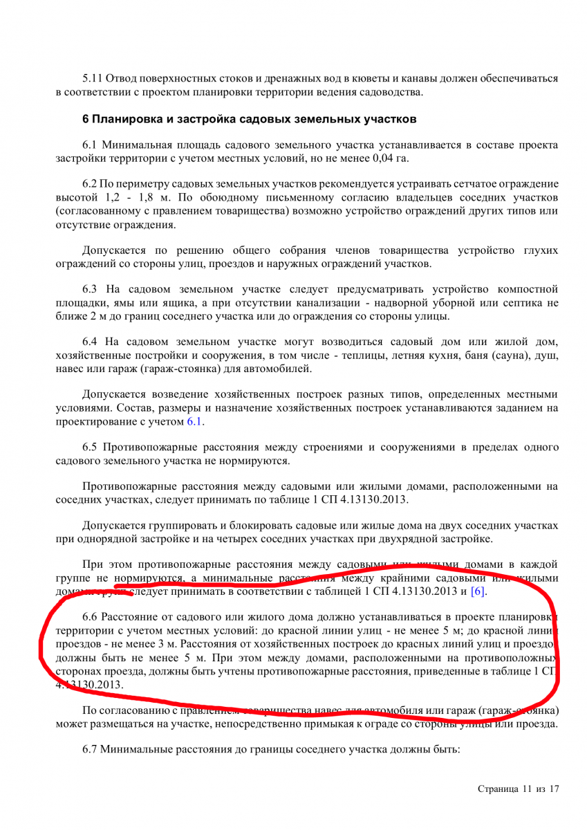

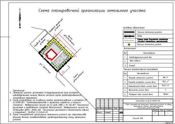

Alex030569 7 062 Опубликовано 1 марта, 2023 (изменено) На каком расстоянии можно строить дом от лицевого забора? Везде информация разнится.Один проектировщик утверждает,что до недавнего времени было 3 метра,сейчас сделали 5. Где то пишут от красной линии,но ни где нет четкого определения этой линии. Изменено 1 марта, 2023 пользователем Alex030569 Поделиться сообщением Ссылка на сообщение Поделиться на другие сайты
БРОДЯГА74 5 865 Опубликовано 1 марта, 2023 Не менее 5 метров.у нас такие требования! По жизни понял...это мало...нужно больше оставлять! Поделиться сообщением Ссылка на сообщение Поделиться на другие сайты
Alex030569 7 062 Опубликовано 1 марта, 2023 27 минут назад, БРОДЯГА74 сказал: Не менее 5 метров.у нас такие требования! По жизни понял...это мало...нужно больше оставлять! Это бесполезная площадь на участке.Лучше сделать лишние метры за домом.На 5 метрах от забора ничего не построить. Но вопрос не про это.Вопрос про то,где проходит красная линия улиц? Потому как закон пишет следующее. Поделиться сообщением Ссылка на сообщение Поделиться на другие сайты
БРОДЯГА74 5 865 Опубликовано 1 марта, 2023 На садовом участке наверное. Красная линия это граница участка, вот там она и проходит по забору.или по генплану! У нас еще есть зона благоустройства 5м от красной до дороги! Поделиться сообщением Ссылка на сообщение Поделиться на другие сайты
PanDiman 1 918 Опубликовано 1 марта, 2023 1 час назад, Alex030569 сказал: На каком расстоянии можно строить дом от лицевого забора? Везде информация разнится.Один проектировщик утверждает,что до недавнего времени было 3 метра,сейчас сделали 5. Где то пишут от красной линии,но ни где нет четкого определения этой линии. у меня СПОЗУ написано 7 метров от соседнего забора, так и строил. 5 метров от дороги. Красные линии могут быть, водопровод, газапровод и тп Поделиться сообщением Ссылка на сообщение Поделиться на другие сайты
Alex030569 7 062 Опубликовано 1 марта, 2023 Смотрю на соседей,кто построился и зарегистрировал дом,кто три ,кто пять. Поделиться сообщением Ссылка на сообщение Поделиться на другие сайты
