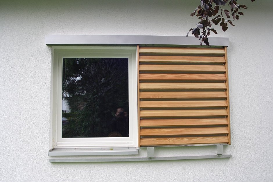

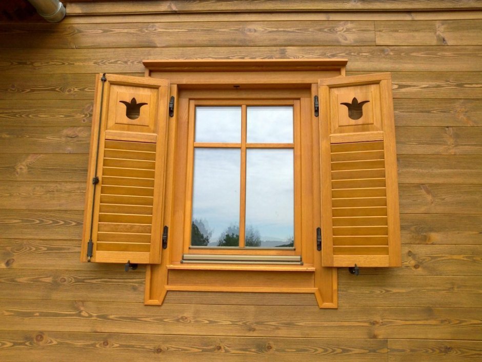

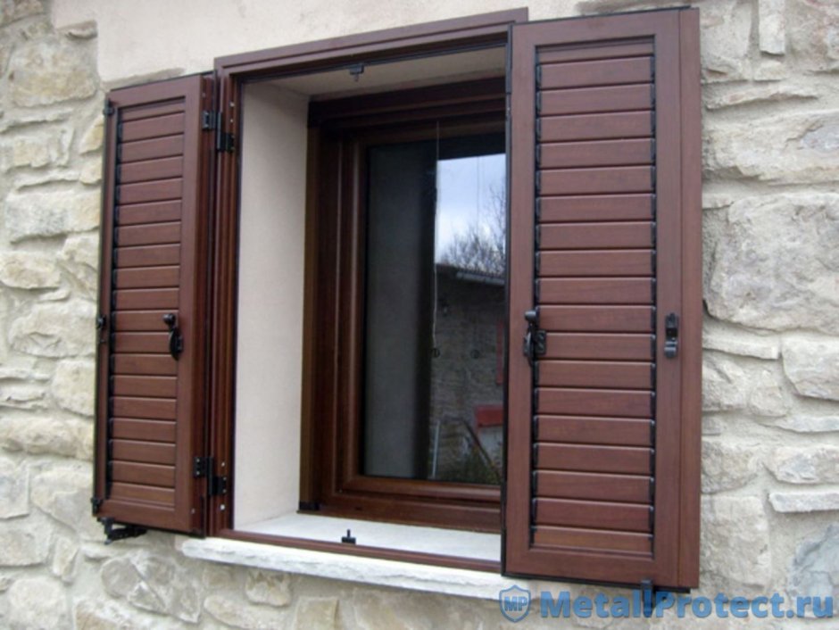

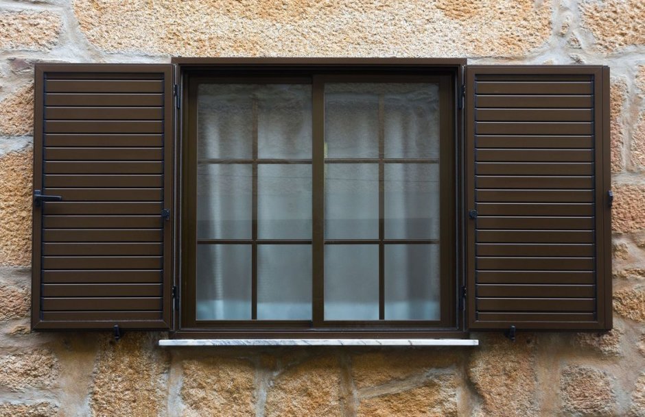

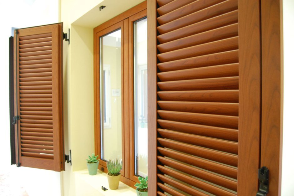

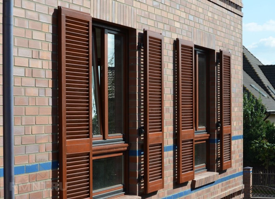

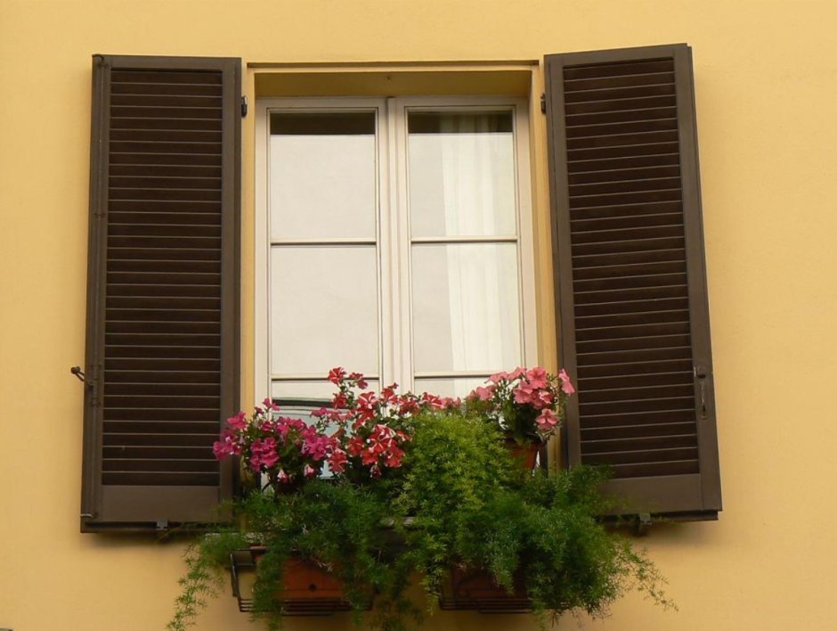

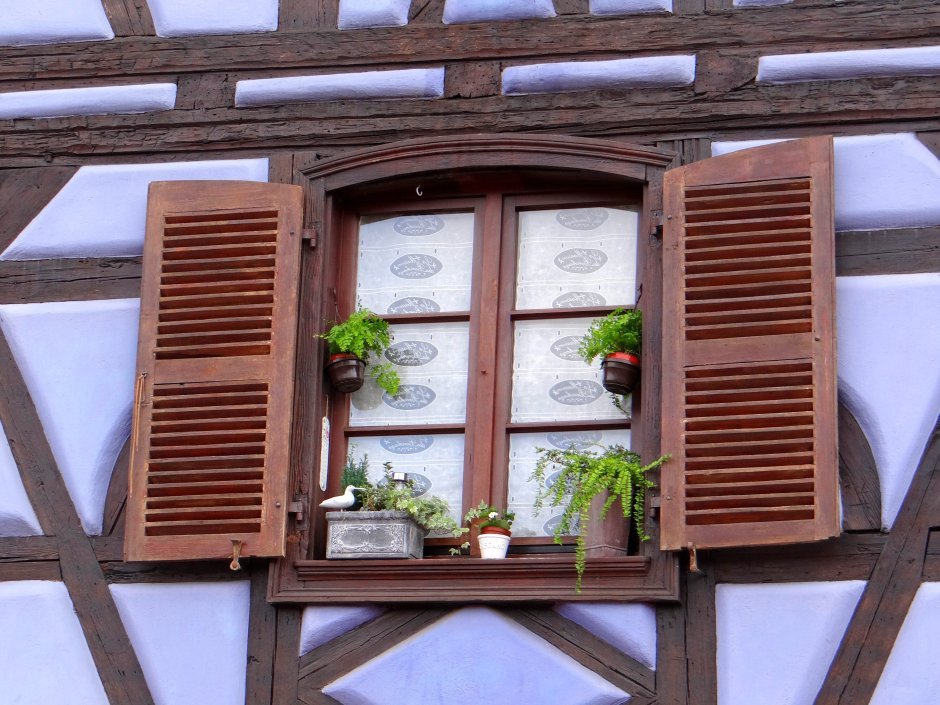

ZAN57 3 550 Опубликовано 10 мая, 2023 Вообще в архитектуру европы жалюзи пришли с Востока, по- моему из Персии, через Венецию, там они и появились первыми. Потом Французы, а слово переводится как ревность, или продвижение товара, вторая версия. Вот смотри- Австрию нашёл. Гостиница в Южной Карентии окно и окно ванной. Комната с распашными, ванна со сдвижными. Вот старинные. И швейцария Поделиться сообщением Ссылка на сообщение Поделиться на другие сайты
Brovkin 899 Опубликовано 10 мая, 2023 51 минуту назад, ZAN57 сказал: пейзаж не загораживают Переживу как - нить, и не видя трубы тэц. Поделиться сообщением Ссылка на сообщение Поделиться на другие сайты

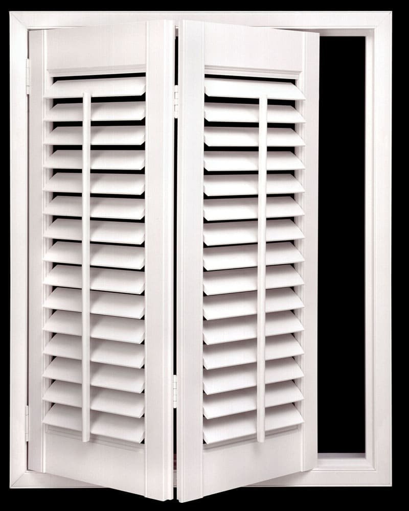

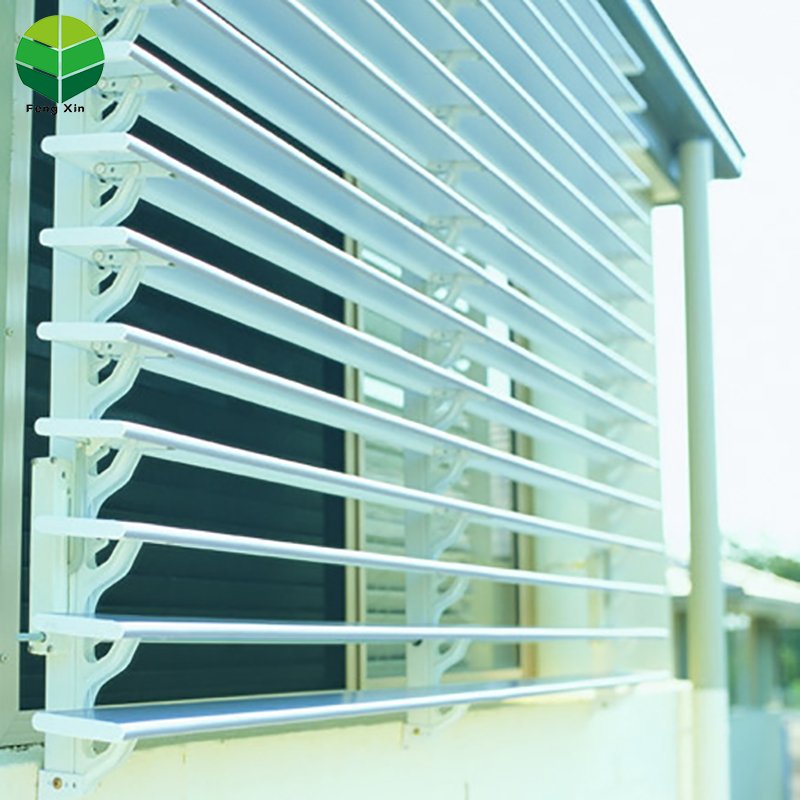

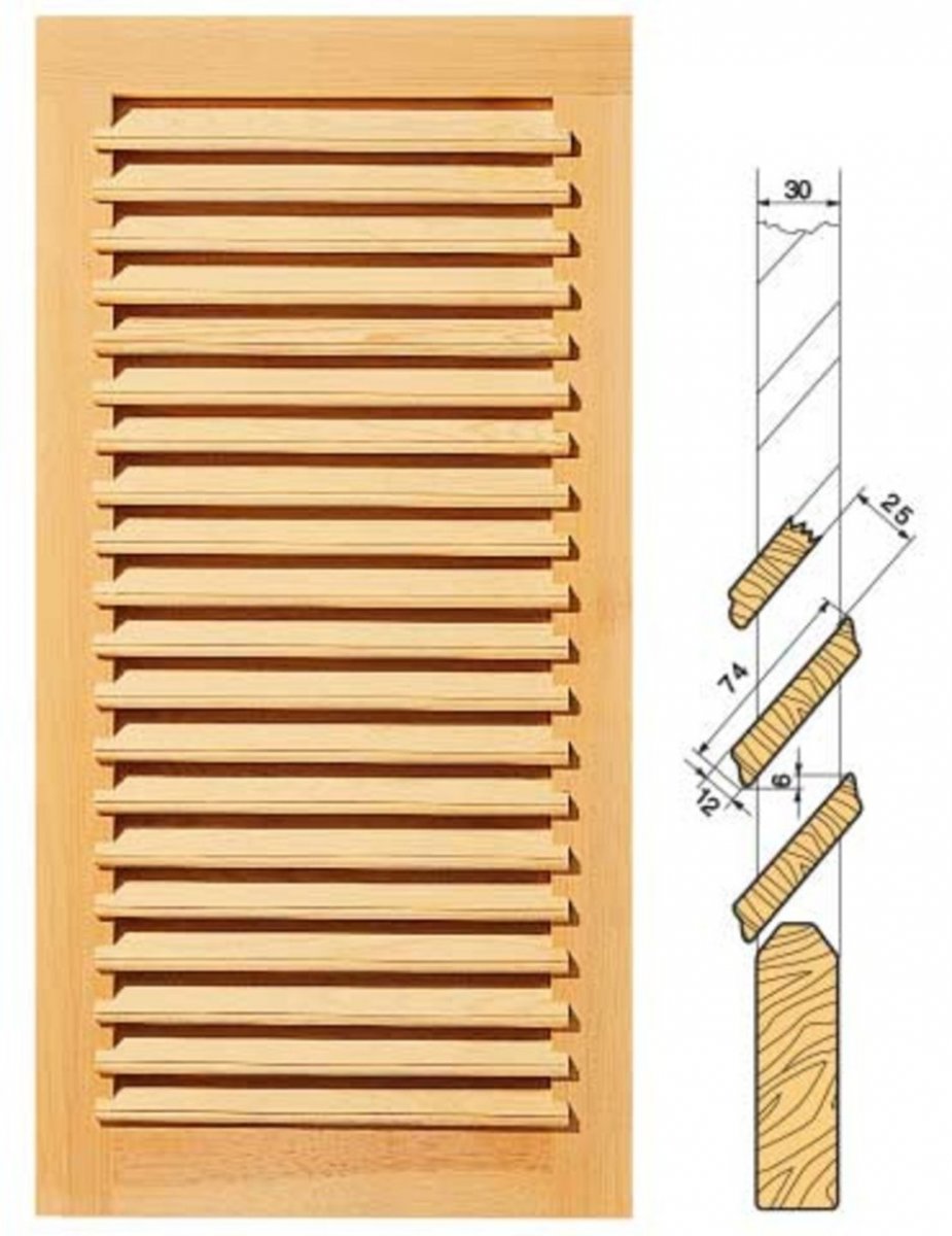

ZAN57 3 550 Опубликовано 10 мая, 2023 (изменено) А вот всякие современные. И сдвижные, и гармошка, и распашные, подъемные. Только не вздумай делать жалюзи внутри комнаты. Они от света конечно загородят, но от жары, по разным причинам- мало... Не так уж и сложно сделать самому- рамка из профилей или брусков, ламели из тонкой полосы или дощечек. И вешай, тросик внутрь. И даже тросик не нужно- открыл окно, поуправлял жалюзи, закрыл окно... Если каждую створку разбить на 2-3 части по вертикали, то ламели станут совсем короткими Изменено 10 мая, 2023 пользователем ZAN57 Поделиться сообщением Ссылка на сообщение Поделиться на другие сайты

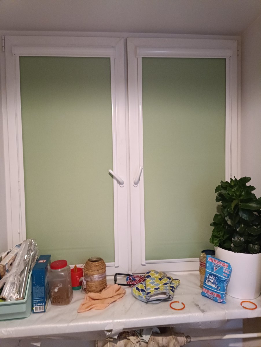

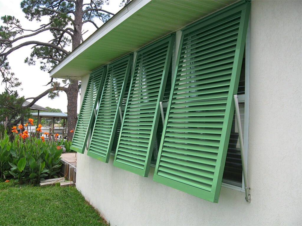

Brovkin 899 Опубликовано 10 мая, 2023 3 минуты назад, ZAN57 сказал: Только не вздумай делать жалюзи внутри комнаты. Я не совсем дятел. Вот зелёные бы самое то, что я хотел, если бы бабло лишнее было. Поделиться сообщением Ссылка на сообщение Поделиться на другие сайты

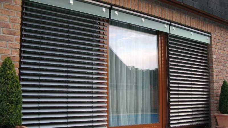

ZAN57 3 550 Опубликовано 10 мая, 2023 13 минут назад, Brovkin сказал: Мне на пекло только, месяц - полтора, потому вкладывать бабло смысла не вижу, да и не эстет я, функционал на первом месте. Леомакс?, видать я рекламу по телеку пропустил. Так ещё и красиво. Архитектура, когда она ещё и функциональна- существует веками и не вырождается. Жалкая подделка- внутренние жалюзи на окна функционала имеют мало, стоят дорого. Повесь те- же жалюзи (горизонтальные ламели) снаружи окна, натяни чтобы ветром не унесло- эффект будет на порядок выше. 1 минуту назад, Brovkin сказал: Я не совсем дятел. Вот зелёные бы самое то, что я хотел, если бы бабло лишнее было. Ну а что дорого в зеленых? Рамка и ламели. Даже сам можешь сделать. Идли заказать кому... из профилей легких и тонкой полосы. Как вариант- вместо полосы провили из оцинковки, потолочные например 60*27. И легкие и не дорогие. Отгибы- полки сгибаешь к ребру, получится полоса - ламель 60мм, самое то для защиты от солнца. И прочная от ветра. полуавтоматом к рамке- профилю. Думаю 2-3кг всего вес створки будет. К верху над окном на шарнирах. И упор в стену или слив. Думаю летом вообще открывать не будешь, в зиму- открыл окно, поднял на упоре как капот... и всех делов то... Если мне будет надо, сделаю. 1й этаж у меня всегда прохладно- дом окружен 30ти летними елями и пихтами. Вот на втором этаже (мансарда) солнце в зените припекает, поставил там кондей. А жалюзи хорошая идея, почему я раньше то не допёр- тема помогла. Хотя изучал это и в технаре и в институте, сам видел в Европе, руками щупал... а не свёл воедино до этого, что и мне надо... А мне нравятсяч Швейцарского или Австрийского типа- распашные жалюзи- ставни, они ещё и дом украсят. Поделиться сообщением Ссылка на сообщение Поделиться на другие сайты
ИванСПб 1 255 Опубликовано 10 мая, 2023 (изменено) 30 минут назад, ZAN57 сказал: внутренние жалюзи на окна функционала имеют мало, стоят дорого это чисто городская вещь, никто тебе не позволит колотить на окна бизнес-центра или стеклянного человейника конструкции с фотографий выше. Кстате с эффективностью у них всё норм, современная штора снаружи покрыта светоотражающим слоем. Только стёкла надо мыть чаще - для прозрачности. Для северных регионов внутренние шторки вполне достаточны. Изменено 10 мая, 2023 пользователем ИванСПб 1 Поделиться сообщением Ссылка на сообщение Поделиться на другие сайты

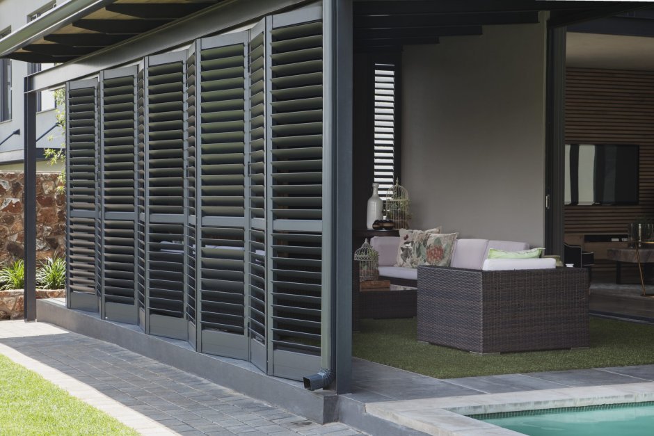

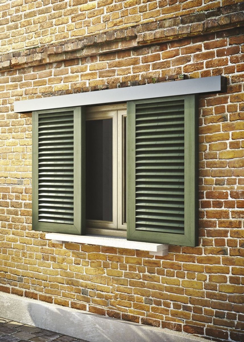

ZAN57 3 550 Опубликовано 10 мая, 2023 (изменено) 1 час назад, ИванСПб сказал: это чисто городская вещь, никто тебе не позволит колотить на окна бизнес-центра или стеклянного человейника конструкции с фотографий выше. Кстате с эффективностью у них всё норм, современная штора снаружи покрыта светоотражающим слоем. Только стёкла надо мыть чаще - для прозрачности. Для северных регионов внутренние шторки вполне достаточны. Ну да, согласен, я же фотки выставляю в основном для частных домовладений, хотя гостиница в Австрии никак не коттедж... С другой стороны, как строитель строителю, как профессиональный инвестиционщик- управленец Застройщик Застройщику... сейчас дураков мало. И эти самые наружные жалюзи сейчас просчитывают на стадии Расчёта Обоснования инвестиций, скажем по СП11-03- 95, и прикинь, успешно применяют во всех этих бизнес- центрах и человейниках, жилых домах в виде вентфасадов, по сути тех же внешних тепловых экранов, так же поглощающих то, что преобразовывалось бы в ДВ диапазон непосредственно в стене. А теперь В НИХ, и они создают такой восходящий конвекционный поток в тепловом (заметь так и называется) зазоре между стеной и экраном, уводя тепло вверх а не в стену, подсасывая прохладный воздух снизу, охлаждая себя и стену, и просушивая утеплитель заодно. 14 минут назад, Alex030569 сказал: Так значит все же спасают? Ты ведь сначала писал что не спасают жалюзи внутри помещения от жары.А тут уже пишешь,что разницу поймёшь. А как же атермальные или тонированные стекла? Ведь они не только от прямых солнечных лучей спасают,но так же и салон меньше нагревается в авто. Ну ты путаешь понятия. Атермальные стекла в принципе меньше КВ диапазона пропускает внутрь, это на лабах и было, соответственно и меньше солнечной энергии преобразуется в салоне в теплоту. А тогда причём тут уже жалюзи? Определись, ты АТстекло или жалюзи в квартире ставить будешь? Мы в Аркаим -плазе не просто атермиальные, а "умные", типа хамелеон Сан- Гобеновские АТ стёкла ставили. Много сэкономили и на отоплении и на кондиционировании... Ну так они и стоят в 5 раз дороже жалюзи или экранов... Я писал изначально для автора про обычные стекла, перед которыми он снаружи хотел шторки повесить. Заметь- снаружи. Умом и чутьём соображает, идёт в правильном направлении. Насчет разницы- в самом начале длинного поста, заметить, я пишу про 70% . Ну вот только внутри этих 30% ты и имеешь манёвр с внутренними ухищрениями. Я же предлагаю кардинально, на 100% не пустить лучи КВ и ДВ диапазона внутрь... почувствуйте разницу. Кстати, кроме Сан- гобеновских АТ стёкол всё таки вент фасадик то сделали. Изменено 10 мая, 2023 пользователем ZAN57 Поделиться сообщением Ссылка на сообщение Поделиться на другие сайты

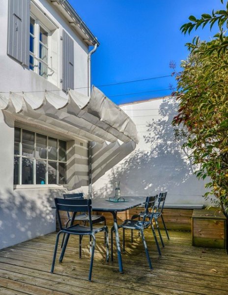

ZAN57 3 550 Опубликовано 10 мая, 2023 2 часа назад, ИванСПб сказал: это чисто городская вещь, никто тебе не позволит колотить на окна бизнес-центра или стеклянного человейника конструкции с фотографий выше. Кстате с эффективностью у них всё норм, современная штора снаружи покрыта светоотражающим слоем. Только стёкла надо мыть чаще - для прозрачности. Для северных регионов внутренние шторки вполне достаточны. Вот на этой фотке, кстати, гораздо более правильная с точки зрения строительной физики конструкция, чем просто внутренние жалюзи- воздух помещения не попадает практически между экраном и стеклом, конвекции в комнату там почти не возникает, а с комнатной стороны температура поверхности намного ниже за счет малой теплопроводности, с этой стороны конвекция в помещение так-же мала. А теплота, образующаяся между экраном и стеклом всё таки понемногу, но уходит чз стекло, в виде теплопроводности наружу, у стекла она не плохая. Уж если нет возможности сделать экран снаружи, тогда хоть такой компромисс. Но что мешает повесить горизонтальные жалюзи прямо на створку снаружи? Прочность? Защита от ветра? Думаю это решаемо, тем более с жалюзи в направляйках. Кто это запретит? Может и стекло запретят разрисовать, как у меня жена обычно делает? 1 Поделиться сообщением Ссылка на сообщение Поделиться на другие сайты
ZAN57 3 550 Опубликовано 10 мая, 2023 (изменено) Кстати, в Южной карентии видел много таких домов, в тч у сайт- менеджера Вольфганга Печенега- дом как бы сполная лесенка- это жалюзи не только на окнах но и по всем стенам. Типа как на фото, где жалюзи закрывают всю террасу с юга, серого цвета, гармошкой. Такой дом на порядок меньше греется летом. И не дорого. Изменено 10 мая, 2023 пользователем ZAN57 Поделиться сообщением Ссылка на сообщение Поделиться на другие сайты
