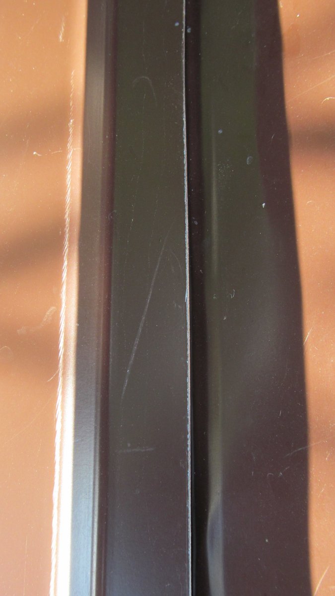

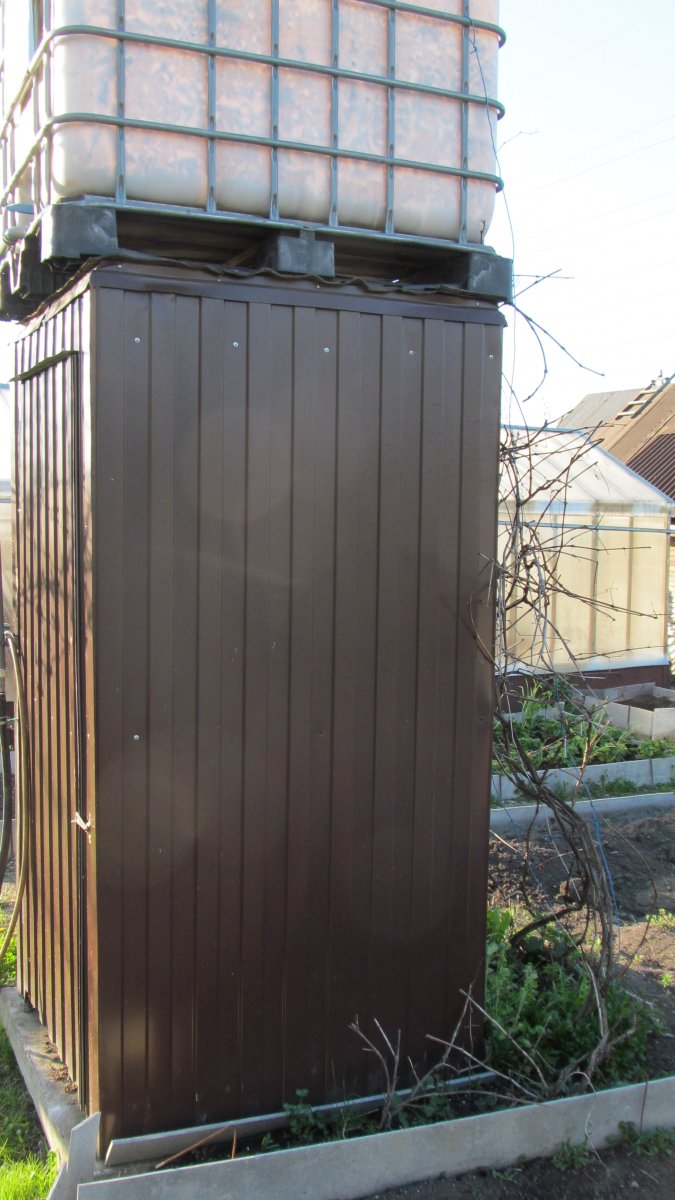

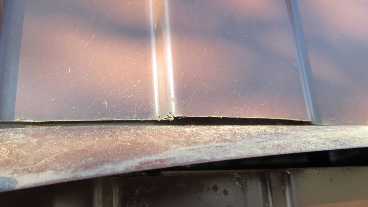

Татарин 7 744 Опубликовано 13 мая, 2023 (изменено) 9 часов назад, Татарин сказал: Сегодня уже стемнело,а завтра я тебе покажу торцы профлиста резаного болгаркой и простоявшем на сарайке уже лет 8-10.А может и больше,Я уже не помню когда делал эту сарайку.С саморезов уже цинк облез местами,а следов страшной коррозии я не вижу. Саня,это для тебя,что-бы ты не думал что я порожняки гоняю.И сарайка с частично обржавевшими саморезами,и места реза болгаркой. Изменено 13 мая, 2023 пользователем Татарин 1 Поделиться сообщением Ссылка на сообщение Поделиться на другие сайты
PanDiman 1 920 Опубликовано 13 мая, 2023 46 минут назад, Татарин сказал: Саня,это для тебя,что-бы ты не думал что я порожняки гоняю.И сарайка с частично обржавевшими саморезами,и места реза болгаркой. да ладно, наверное с утра встал и зачистил ржавчину и нам тут показываешь ))) 1 Поделиться сообщением Ссылка на сообщение Поделиться на другие сайты
PanDiman 1 920 Опубликовано 13 мая, 2023 1 час назад, Татарин сказал: Саня,это для тебя,что-бы ты не думал что я порожняки гоняю.И сарайка с частично обржавевшими саморезами,и места реза болгаркой. Кстати, вода быстро нагревается и до какой температуры ? Поделиться сообщением Ссылка на сообщение Поделиться на другие сайты
Татарин 7 744 Опубликовано 13 мая, 2023 14 минут назад, PanDiman сказал: Кстати, вода быстро нагревается и до какой температуры ? Да я что-то и не задавался таким вопросом.Вода колодезная.Вода у нас вся известковая.При нагреве как содой по поверхности посыпали.Надо кстати бак почистить. Поделиться сообщением Ссылка на сообщение Поделиться на другие сайты

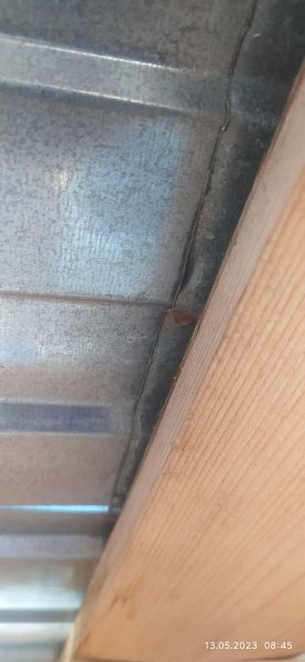

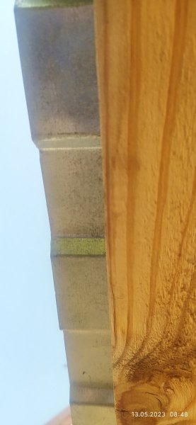

Alex030569 7 062 Опубликовано 13 мая, 2023 (изменено) 1 час назад, PanDiman сказал: да ладно, наверное с утра встал и зачистил ржавчину и нам тут показываешь ))) Вон,да же банку с уксусом не убрал,когда фоткал) А если серьезно,много нюансов,с какой стороны рез делал,т.е. куда летели искры,сметал или нет металл.пыль после реза,каким диском резал и т.д. Что бы исключить это все,достаточно дисковой пилой отрезать(если руки не могут резать электроножницами)у нее не такие бешеные обороты,как у болгарки,когда горит металл. 40 минут назад, PanDiman сказал: Кстати, вода быстро нагревается и до какой температуры ? Завтра буду обматывать стрейч пленкой белый куб.Вода будет быстрее греться.Цвести у меня она не цветет,если только через месяц. 23 минуты назад, Татарин сказал: Надо кстати бак почистить. Фильтр просится на вход воды. Я как то дренажником накачал воду в куб с колодца для скважины(топит по весне его).Так весь куб в такой же шняге был,как у тебя на фото.Сделал кочергу с тряпкой и за пол дня отмыл. У кого как сделана подача в куб и водоразбор? Вот мой профлист,отрезанный болгаркой по незнанию.И это ещё если учесть,что вода на него не попадает. А вод часть,где вода постоянно стекает по этому краю.Отрезано гильотиной на заводе.Как говорится найди разницу. Изменено 13 мая, 2023 пользователем Alex030569 Поделиться сообщением Ссылка на сообщение Поделиться на другие сайты
Brovkin 899 Опубликовано 13 мая, 2023 1 час назад, Alex030569 сказал: Вот мой профлист, Видать из китайского металлолома делан. )) Поделиться сообщением Ссылка на сообщение Поделиться на другие сайты
