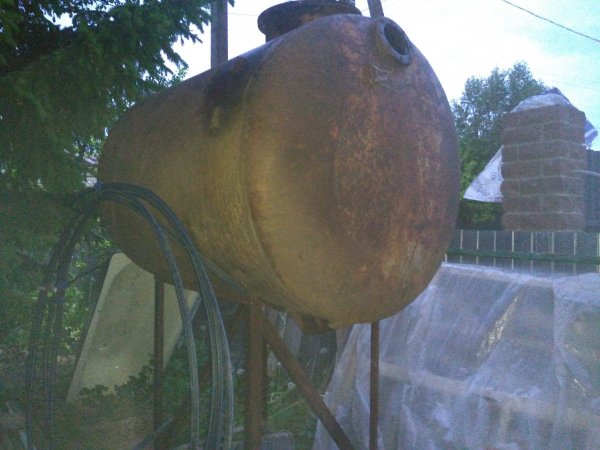

valemat 1 712 Опубликовано 30 мая, 2023 31 минуту назад, mishem сказал: Пусть стоит до лучших времен У меня так же лежала бочка от прицепа "жижеразбрасыватель" на 1900литров, лет эдак 15, если не больше. тоже жаба не разрешала разрезать. 2 года назад сварил постамент и вчетвером закатили ее по доскам на высоту 1.7 метра. Сфотографирую вечером дома. 1 Поделиться сообщением Ссылка на сообщение Поделиться на другие сайты

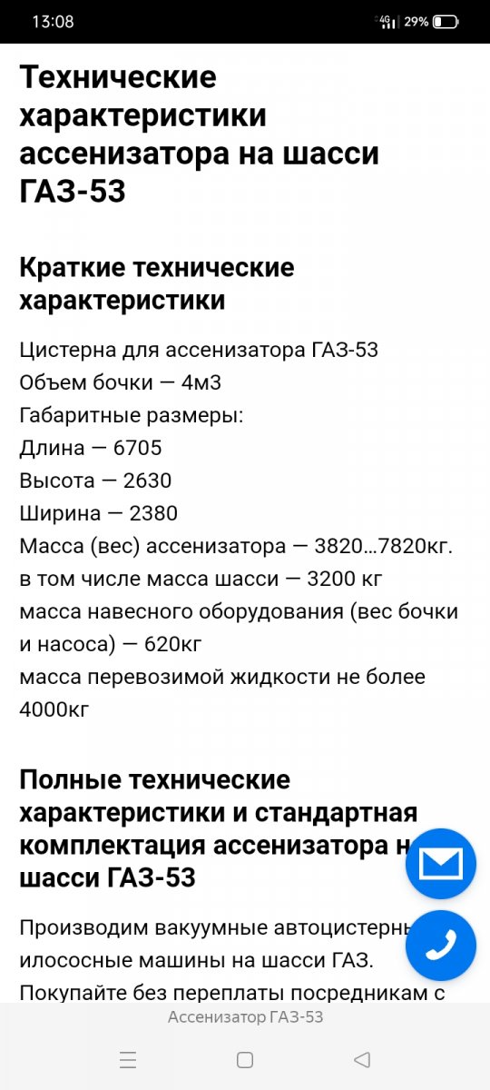

mishem 1 188 Опубликовано 30 мая, 2023 3 часа назад, aleks2 сказал: пишут 600 кг Я видел характеристики, но у меня какая то древняя, с лючками. Горловина из метала 8-10мм сделана, вряд ли сама бочка из металла потоньше. Эти характеристики на бочки нового образца, а на старого образца я характеристик не нашел. Я ориентировочно предподагаю что от говновозки, может быть для других каких нужд была. 1 минуту назад, Татарин сказал: В хорошем хозяйстве,и блоха трактор. Проволоки куски метра по 2 - 3 и толщиной 6-8 мм под ногами воляется. Хожу спотыкаюсь. Хотел выбросить, да руки все не доходили. Сейчас бордюр тротуарный делаю. Туда пошла. Поделиться сообщением Ссылка на сообщение Поделиться на другие сайты

valemat 1 712 Опубликовано 30 мая, 2023 2 часа назад, mishem сказал: сделать доступ под бочку. Приврал, высота 1,5 метра. Темно уже для фотографии. 1 Поделиться сообщением Ссылка на сообщение Поделиться на другие сайты

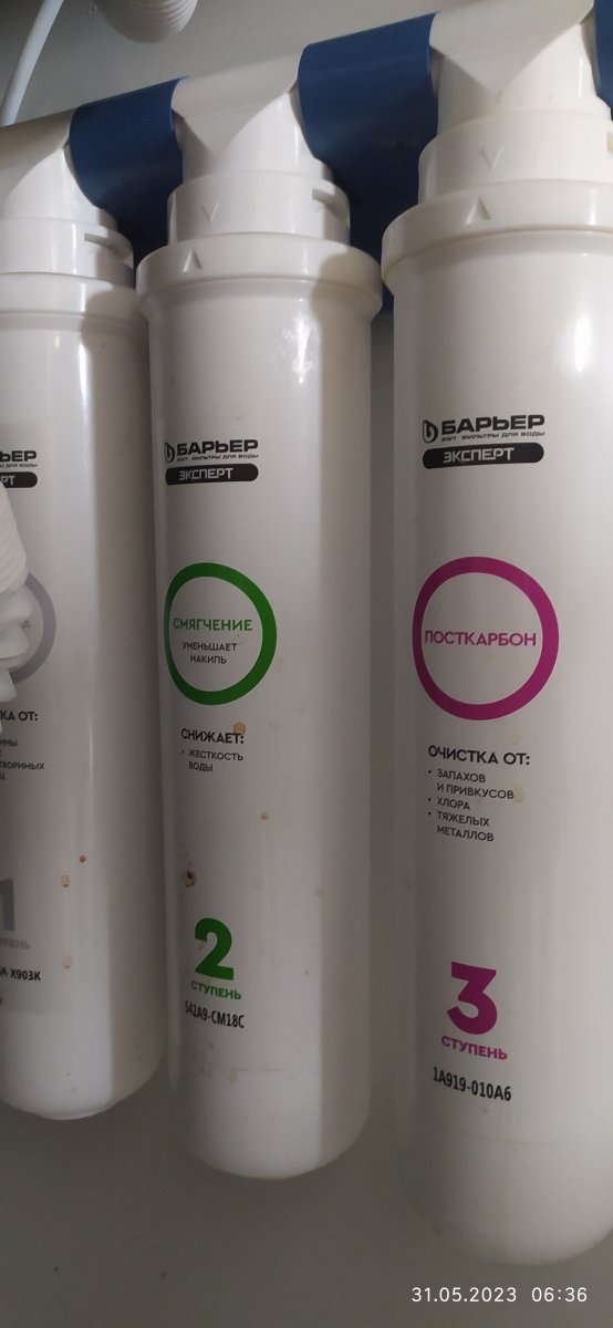

Alex030569 6 719 Опубликовано 31 мая, 2023 Стоит такой фильтр.Вроде пишут до года.У меня через 2 месяца в чайнике пошел налет солей.Может первый элемент убрать и поставить два на уменьшение жёсткости? Поделиться сообщением Ссылка на сообщение Поделиться на другие сайты
