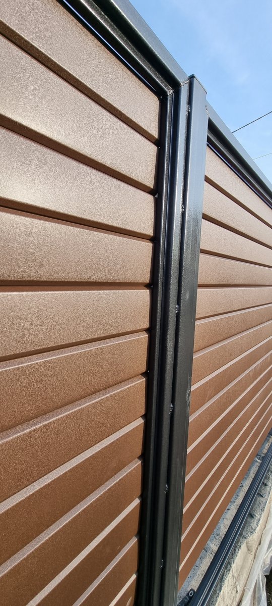

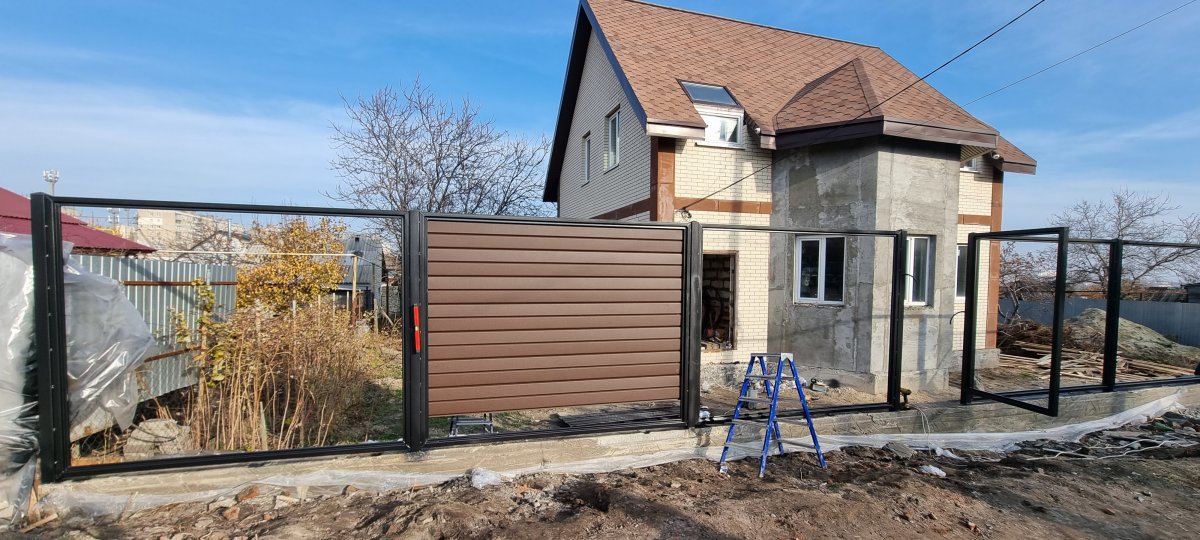

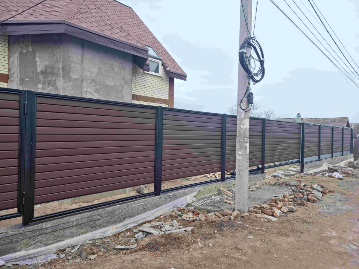

PanDiman 2 086 Опубликовано 7 ноября, 2023 немного осталось... 6 Поделиться сообщением Ссылка на сообщение Поделиться на другие сайты
Alex030569 7 296 Опубликовано 7 ноября, 2023 @PanDiman хорошо получается.Расскажи,как делал ленту под забор? Поделиться сообщением Ссылка на сообщение Поделиться на другие сайты
PanDiman 2 086 Опубликовано 7 ноября, 2023 3 минуты назад, Alex030569 сказал: @PanDiman хорошо получается.Расскажи,как делал ленту под забор? бурили ямы под столбы, ставили столбы, потом ставили опалубку, армировали и потом заливали миксером 1 Поделиться сообщением Ссылка на сообщение Поделиться на другие сайты
Alex030569 7 296 Опубликовано 8 ноября, 2023 5 часов назад, PanDiman сказал: бурили ямы под столбы, ставили столбы, потом ставили опалубку, армировали и потом заливали миксером Глубина залегания столбов,шаг столбов,глубина залегания ленты? Тут минус в том,что придется постоянно красить эти столбы и рамки.Планирую столбы из кирпича. Поделиться сообщением Ссылка на сообщение Поделиться на другие сайты
PanDiman 2 086 Опубликовано 8 ноября, 2023 2 часа назад, Alex030569 сказал: Глубина залегания столбов,шаг столбов,глубина залегания ленты? Тут минус в том,что придется постоянно красить эти столбы и рамки.Планирую столбы из кирпича. 1.2 + высота ленты от 0.5 м до 1 м , шаг 2.5 метра. Выбирай шаг столбов под паметриал , что бы например закрыть пролет двумя листами с8 с учетом нахлеста. В том году считали мне забор с кирпичными столбами + лента 15 тыр за п. м, говорил дорого, в этом году так этот забор вышел с откатными воротами + автоматика для ворот и калитки 1 Поделиться сообщением Ссылка на сообщение Поделиться на другие сайты
Alex030569 7 296 Опубликовано 8 ноября, 2023 17 минут назад, PanDiman сказал: лента 15 тыр за п. м, Я сам буду делать.На счёт ширины пролетов спасибо. Поделиться сообщением Ссылка на сообщение Поделиться на другие сайты

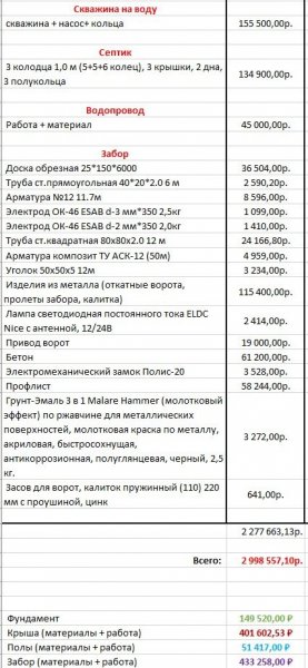

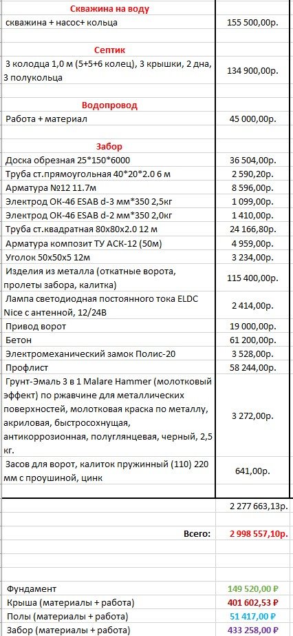

вилли 1 039 Опубликовано 8 ноября, 2023 28 минут назад, PanDiman сказал: 1.2 + высота ленты от 0.5 м до 1 м , шаг 2.5 метра. Выбирай шаг столбов под паметриал , что бы например закрыть пролет двумя листами с8 с учетом нахлеста. В том году считали мне забор с кирпичными столбами + лента 15 тыр за п. м, говорил дорого, в этом году так этот забор вышел с откатными воротами + автоматика для ворот и калитки Назови пожалуста бюджет полный на это,чтобы знать к чему готовиться) Поделиться сообщением Ссылка на сообщение Поделиться на другие сайты
PanDiman 2 086 Опубликовано 8 ноября, 2023 (изменено) 1 час назад, вилли сказал: Назови пожалуста бюджет полный на это,чтобы знать к чему готовиться) 32 метра, ворота, калитка, лента + работа 87 тыр = 433 тыр это я все подсчитал, материал, доставка, работа ... можно тыс на 70-100 удешевить, вместо металлосайдинга 0,5 мм, металлопрофиль 0,35, доски для опалубки б/у найти, я новые покупал, заливать не миксером, а самому месить, автоматика дорогая итальянская (можно раза в 3 дешевле купить китайскую ) и тд и тп . У меня крыша дешевле вышла )) Изменено 8 ноября, 2023 пользователем PanDiman Поделиться сообщением Ссылка на сообщение Поделиться на другие сайты

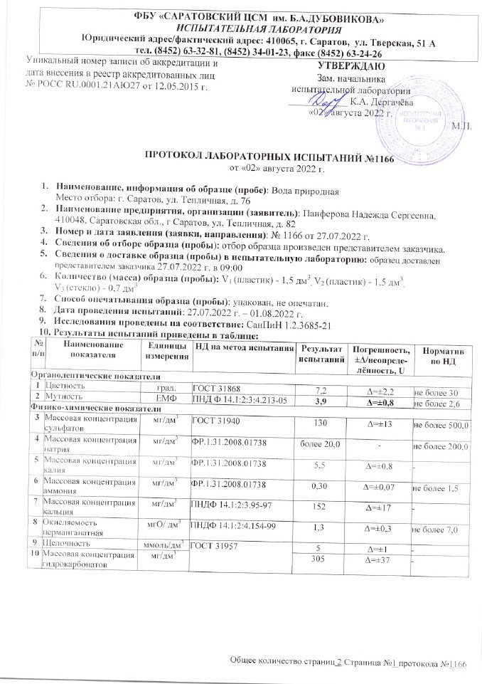

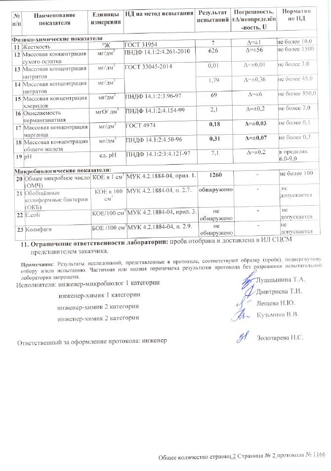

Денис22 462 Опубликовано 9 ноября, 2023 @PanDiman а сколько метров скважина и какая обсадная труба? Входит ли анализ воды? Дали ли буровики паспорт и гарантию? Озвуч пожалуйста эту информацию. Поделиться сообщением Ссылка на сообщение Поделиться на другие сайты
БРОДЯГА74 5 982 Опубликовано 9 ноября, 2023 (изменено) 9 часов назад, valemat сказал: Луч тонкий? не расплывается? Тонкий он, когда расстояние маленькое, чем больше расстояние тем сильней он будет плыть! Сегодня узнаю что предложит Кондтроль за твой бюджет, есть там свои, работаю с ними ! Сам зайди на их сайт, выбери модель..что бы понимать о чем с ними говорить! Изменено 9 ноября, 2023 пользователем БРОДЯГА74 1 Поделиться сообщением Ссылка на сообщение Поделиться на другие сайты
Alex030569 7 296 Опубликовано 9 ноября, 2023 (изменено) 7 минут назад, Денис22 сказал: @PanDiman а сколько метров скважина и какая обсадная труба? Входит ли анализ воды? Дали ли буровики паспорт и гарантию? Озвуч пожалуйста эту информацию. Глубина скважины зависит от региона.Но в любом случае не 10-15 метров.На такой глубине будет чача не пригодная для питья.У меня 68 метров Обсадная пластик,она не гниёт и не окисляется.Сам пластик очень прочный.Анализ воды сделаешь после,когда скважина прокачается,лучше весной. Не забудь благоустроить скважину.В стоимость бурения это не входит.Если скважинный колодец,то оголовок сразу ставь. Изменено 9 ноября, 2023 пользователем Alex030569 Поделиться сообщением Ссылка на сообщение Поделиться на другие сайты
PanDiman 2 086 Опубликовано 9 ноября, 2023 22 минуты назад, Денис22 сказал: @PanDiman а сколько метров скважина и какая обсадная труба? Входит ли анализ воды? Дали ли буровики паспорт и гарантию? Озвуч пожалуйста эту информацию. 41 метр , забор начинается с 18 метров, так бурильщик сказал. труба обсадная конечно же есть, паспорт не дали, шарашмонтаж делал, так как все почему то отказывались у меня бурить. 1 Поделиться сообщением Ссылка на сообщение Поделиться на другие сайты
