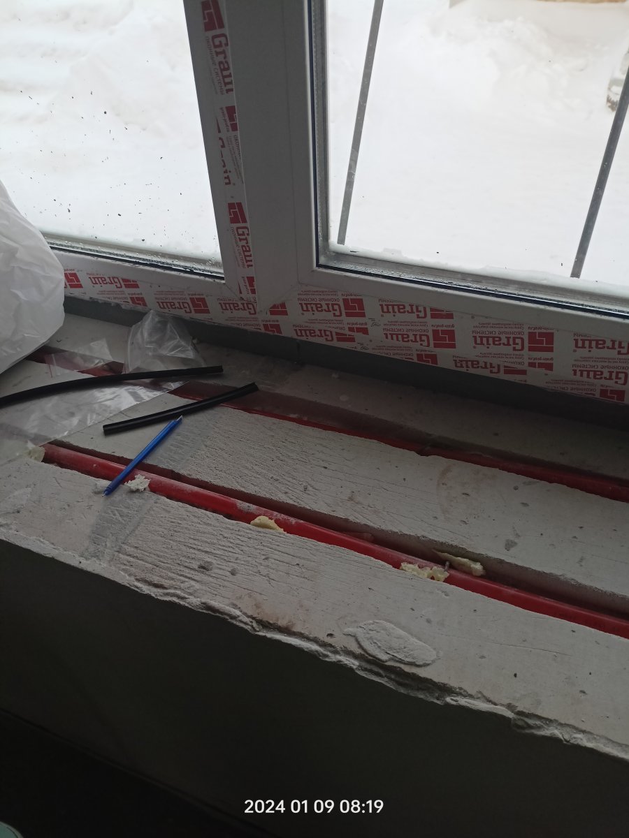

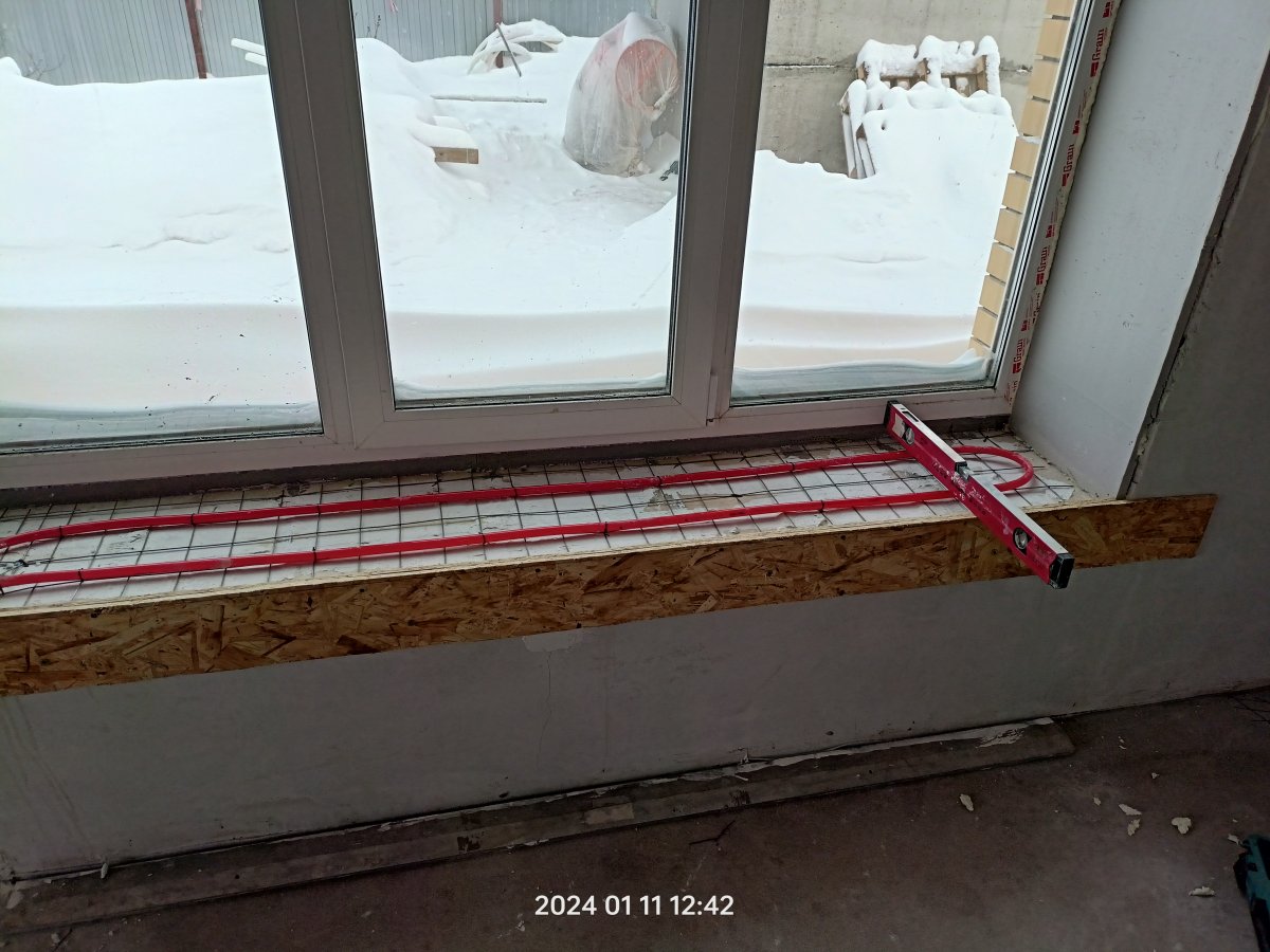

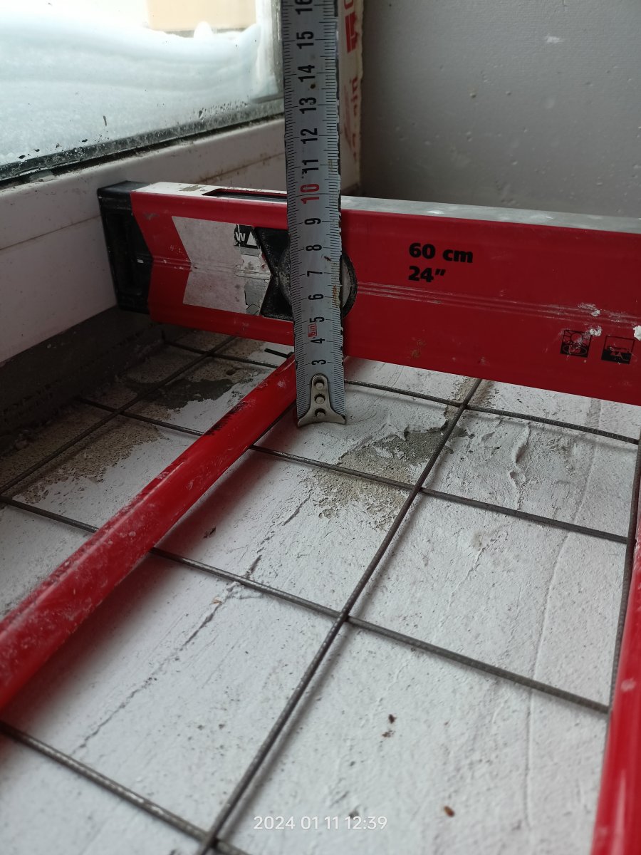

Alex030569 7 058 Опубликовано 11 января, 2024 (изменено) Настало время теплых подоконников,вернее стяжки на поддоконниках.Смущает толщина стяжки в 3,5 см,над трубами из сшитого полиэтилена получается около 1,5 см.Отделка будет керамогранитом.Что скажите? Вообще сантехники делали штробу в газоблоке под трубу из сшитого полиэтилена.Но газоблок является утеплителем и мое мнение,что труба не должна утопать в этом газоблоке.Поэтому залил штукатуркой штробу,грунтанул,положил кладочную сетку,прикрепил к ней сшитый полиэтилен.Но толщина стяжки меня смущает.С другой стороны это же не пол,ни кто по подоконникам ходить не собирается. Это со штробой. Изменено 11 января, 2024 пользователем Alex030569 1 Поделиться сообщением Ссылка на сообщение Поделиться на другие сайты

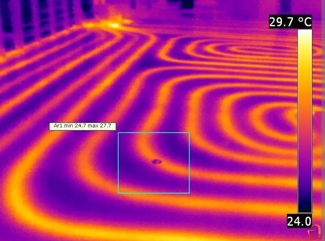

Alex030569 7 058 Опубликовано 11 января, 2024 (изменено) 36 минут назад, PanDiman сказал: а как картинку повесить или ковер во всю стену ? )) Тепловизор в помощь.Я так под перегородку в с/у,вернее ее крепление,место искал.Он все показывает,все ветки теплого пола. Изменено 11 января, 2024 пользователем Alex030569 Поделиться сообщением Ссылка на сообщение Поделиться на другие сайты
PanDiman 1 912 Опубликовано 11 января, 2024 6 минут назад, Alex030569 сказал: Тепловизор в помощь.Я так под перегородку в с/у,вернее ее крепление,место искал.Он все показывает,все ветки теплого пола. т.е каждый раз вызывать человека с тепловизором ? еще надо это включать, что бы он показал, летом например ) Поделиться сообщением Ссылка на сообщение Поделиться на другие сайты

Alex030569 7 058 Опубликовано 11 января, 2024 2 минуты назад, PanDiman сказал: т.е каждый раз вызывать человека с тепловизором ? еще надо это включать, что бы он показал, летом например ) В аренду 500 руб в час. Ковры сейчас не вешают,а если и вешает кто эти пылесборники,то на пятаки на клей. Поделиться сообщением Ссылка на сообщение Поделиться на другие сайты

PanDiman 1 912 Опубликовано 12 января, 2024 (изменено) 34 минуты назад, ZAN57 сказал: Дорогой видимо. Вроде есть приставки к смартфонам. Теоретически можно зарисовать схему с помлщью недорогого пирометра, но это долго, нудно, не очень точно. А ковёр можно повесить на клеевые анкеры. вот вы с ковром пристали, я в шутку сказал на счет ковра )). Да не особо и дорогой, 38 тыр. Настроек очень много в нем, графики какие то делает и тп, за то очень удобно все проверять на утечки тепла и тп. Тестю проверил дом на свою голову, показал где потери тепла идут )) теперь весной надо будет утеплять )). Схемы это все равно ерунда, если делать не сам будешь, обязательно попадут в трубу, закон подлости еще никто не отменял )) Изменено 12 января, 2024 пользователем PanDiman 1 Поделиться сообщением Ссылка на сообщение Поделиться на другие сайты
Alex030569 7 058 Опубликовано 12 января, 2024 3 минуты назад, PanDiman сказал: вот вы с ковром пристали, я в шутку сказал на счет ковра )). Да не особо и дорогой, 38 тыр. Настроек очень много в нем, графики какие то делает и тп, за то очень удобно все проверять на утечки тепла и тп. Тестю проверил дом на свою голову, показал где потери тепла идут )) теперь весной надо будет утеплять )). Схемы это все равно ерунда, если делать не сам будешь, обязательно попадут в трубу, закон подлости еще никто не отменял )) Основные потери по верху потолок-стена,в районе мауэралата,армопояса холодные,окна,двери.У тебя где показало? Поделиться сообщением Ссылка на сообщение Поделиться на другие сайты
ZAN57 3 550 Опубликовано 12 января, 2024 (изменено) 37 минут назад, PanDiman сказал: вот вы с ковром пристали, я в шутку сказал на счет ковра )). Да не особо и дорогой, 38 тыр. Настроек очень много в нем, графики какие то делает и тп, за то очень удобно все проверять на утечки тепла и тп. Тестю проверил дом на свою голову, показал где потери тепла идут )) теперь весной надо будет утеплять )). Схемы это все равно ерунда, если делать не сам будешь, обязательно попадут в трубу, закон подлости еще никто не отменял )) Мы на обследование бассейна нанимали раздельно МГСУ (строительная часть) и местную организацию ТКИ на сантехнику, сети, энергоэффективность. Раздел энергоэффективности из общих 300тр стоил 36тр, это 42 фотографии с графиками, расчетами выводами по каждой стене, перекрытию, окнам и т.д, по всем 42 точкам снятия тнрмокарт. Так что один снимок с расчетами и пояснениями стоит примерно 857 руб. С одной стороны дороговато, но с другой это же не так просто- нужен определённый коридор температур по разнице помещение/улица, определенная внешняя освещенность и солнце. Им вот пришлось ждать месяц до морозцев и снимать после 23 часов вечера, для устранения влияния солнечного остаточного прогрева внешних слоёв ограждающих конструкций. Так что учи нюансы и начинай калымить. Изменено 12 января, 2024 пользователем ZAN57 Поделиться сообщением Ссылка на сообщение Поделиться на другие сайты
