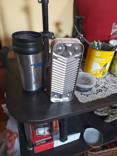

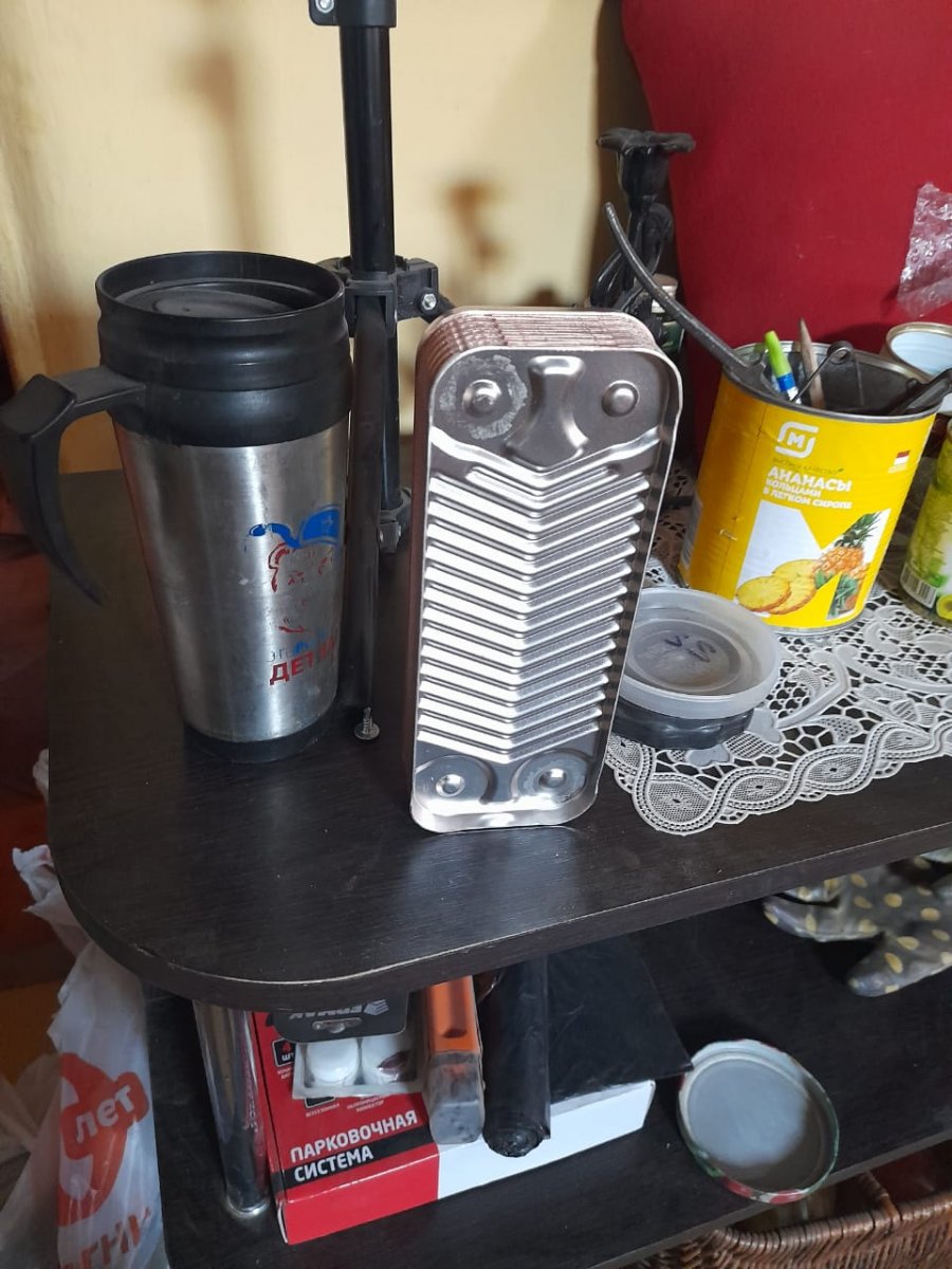

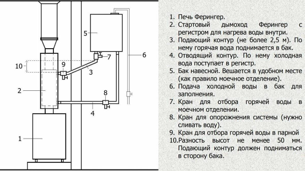

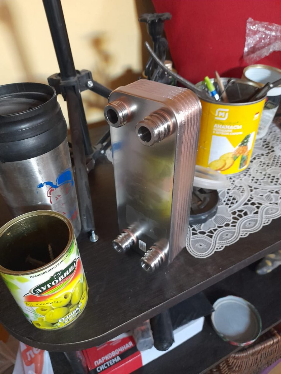

А если поставить теплообменник на трубу отопления в бане? Так делают, когда точка обогрева удалена, а туда ещё и ГВ надо тянуть. Дешевле и эффективней поставить пластинчатый теплообменник, какие стоят в настенных газовых котлах и именно для этих целей и предназначены- делать ГВ. Это будет  дешевле, чем тянуть ГВ из дома.
типа такого. Я брал на озоне за 2500р. Обеспечивает гв на 2 крана.

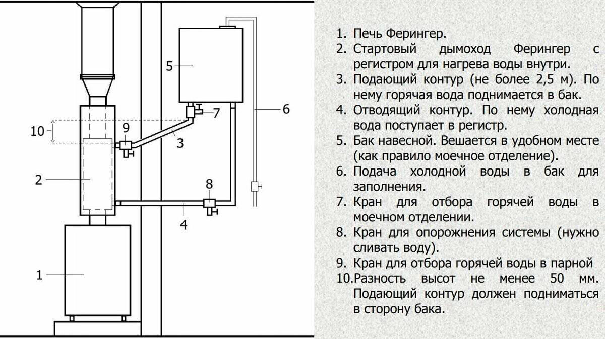

А такой чем не устраивает? Дёшево, безопасно, надёжно навсегда

Надо понимать,как это все будет работать.Для циркуляции воды бак должен висеть выше этого теплообменника.А я писал,что печь поднял и теперь места нет для отдельного висящего бака,высоты не хватает.

У моего товарища, в бане вообще глухая труба в печь затолкана, и соединена с баком литров на 60.Пока печь топится, в баке крутой кипяток. Что мешает бак подвесить к потолку ,а нагрев внедрить в печку?

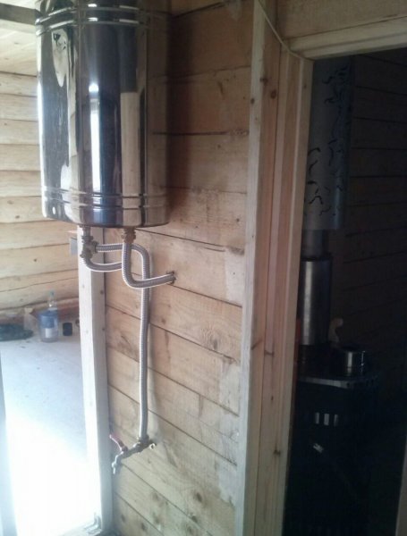

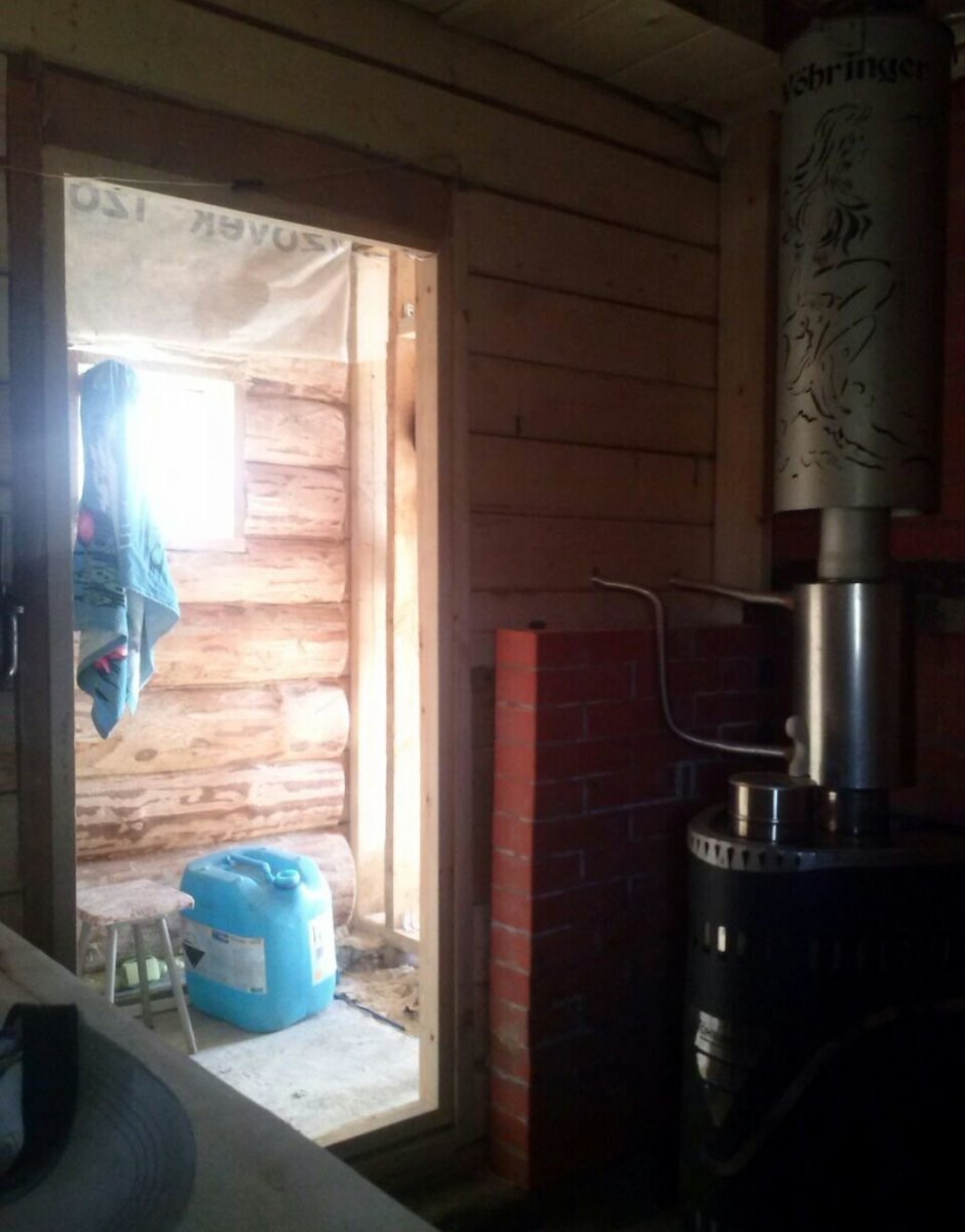

У меня стоял теплообменник на трубе,от него по гофро трубам вода шла в моечное отделение в бак на 60 литров,который висел под потолком.Труба с теплообменника,подающая горячую воду,должна идти с уклоном вверх,иначе бабахнет так,что можно костей не собрать.В моечном отделении два крана-горячая и холодная,ну и тазики эти.
Надоели эти тазики,хочется комфорта-душ.image.thumb.png.f1bf95340c3d121ee309338052f49e72.png

Саня,так ты теплообменник не на трубу ,а в саму топку внедри.Да и не бахнет,будет потрескивание в баке когда вода в пар превращаться будет.У меня летний душ трещит так ,когда вода циркулировать не успевает.Трубы металопласт,и подводка гибкая к теплообменнику.Теплообменник от древней газовой  колонки,паяный -перепаяный вдоль и поперёк.Всё стоит,ничего не сорвало ни разу.
