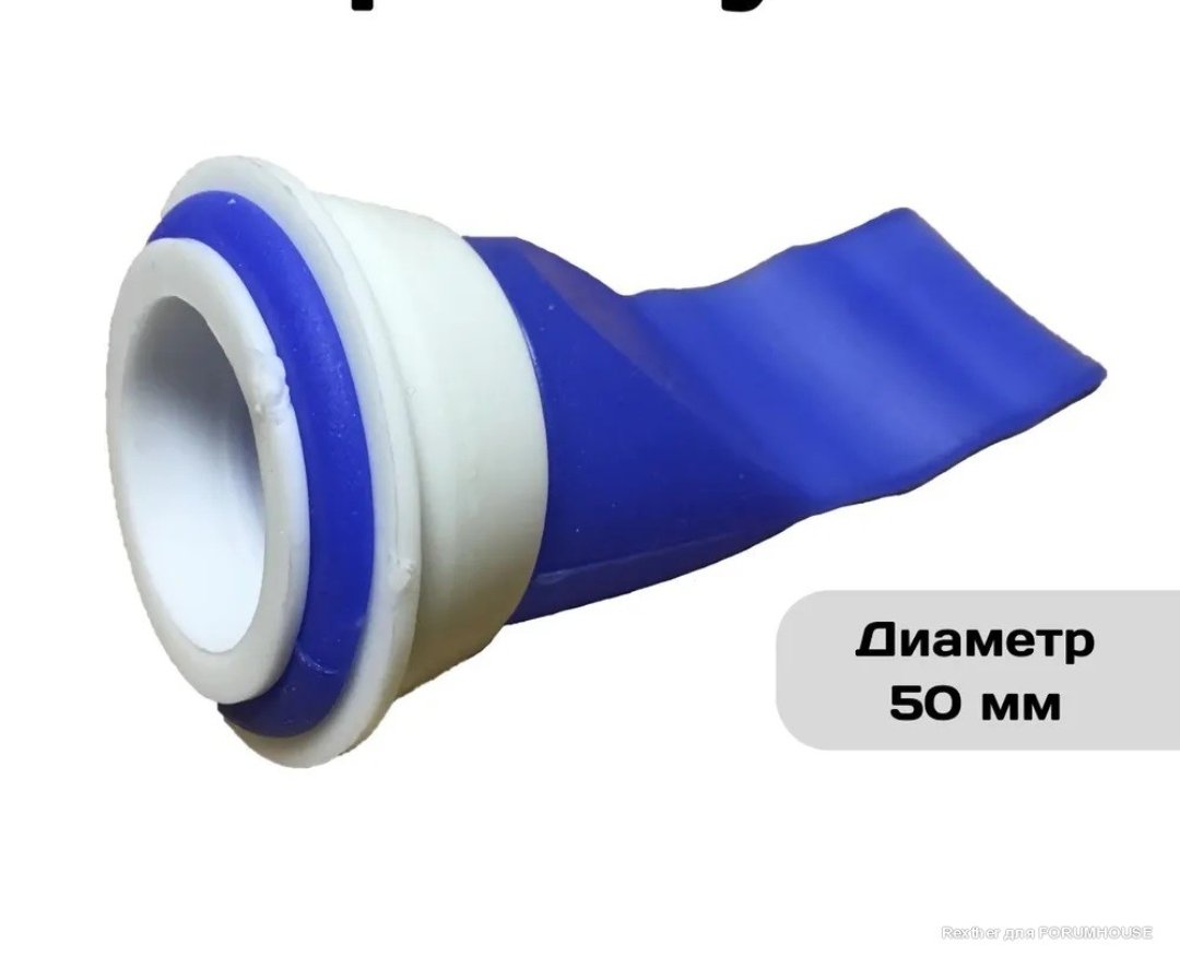

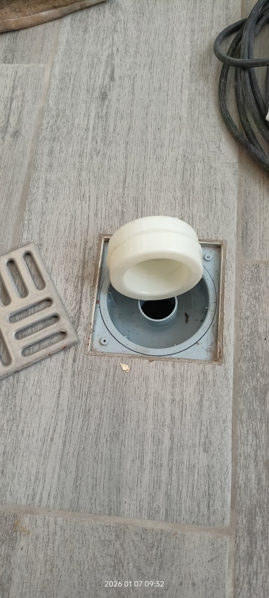

БРОДЯГА74 5 824 Опубликовано 7 января 1 час назад, Alex030569 сказал: В котельной в полу сделан слив на всякий случай.Стоит сухой гидрозатвор.Проблема,что если не уследить и не подлить в него вовремя воды(она испаряется),то сухой гидрозатвор перестает удерживать запахи канализации. Нашел ещё такой сухой гидрозатвор.Кто то пользовался? Думаю он будет не эффективен,если в него попадет грязь,мусор. Первое фото моего затвора.Второе,про который спрашиваю. Сухой затвор (любой) работает нормально если сделана вытяжка из септика выше уровня метров на 5, короче на крышу нужно, и приток обязательно! У меня если на крыше грибок намерзнет то начинается "аромат" небольшой, но это было один раз в морозы! 1 час назад, Татарин сказал: А нам поставили на столбы(под самый верх) эти счётчики. И нам так же, никто не предупреждал, месяцев 5 мы на них смотрели, без пультов, потом позвали в контору подписали новый договор и получили пульты, пару месяцев наблюдал за старым и пультом, нифига не сходится, все время на пульте больше на 10-15 квт, потом плюнул на это всё, и больше не смотрю! Ипоказания сначала на сайте подавал, постоянная несрастуха, и потом новый счет на доплату, плюнул на всё, забил, просто жду счет и оплачиваю! Поделиться сообщением Ссылка на сообщение Поделиться на другие сайты
Alex030569 7 003 Опубликовано 7 января 28 минут назад, вилли сказал: А система водоподготовки что ли ничего нн сливает в канализацию? Сливает,но ведь у нее своя сливная канализационная труба. А сухой гидрозатвор стоит по середине комнаты,на случай протечки воды.Вот из него и воняет,когда вода там пересыхает. 12 минут назад, БРОДЯГА74 сказал: Сухой затвор (любой) работает нормально если сделана вытяжка из септика выше уровня метров на 5, короче на крышу нужно, и приток обязательно! У меня если на крыше грибок намерзнет то начинается "аромат" небольшой, но это было один раз в морозы! Ты про фановую трубу? Есть и да же две,одна в котельной,вторая в санузле.Или ты про трубу,которая ставится на сам септик? Поделиться сообщением Ссылка на сообщение Поделиться на другие сайты

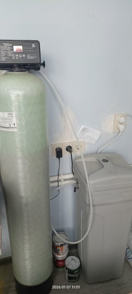

Alex030569 7 003 Опубликовано 7 января (изменено) @вилли похвались станцией очистки,выложи фото. У меня стоит только для умягчения воды,остальные показатели все в норме. Изменено 7 января пользователем Alex030569 1 Поделиться сообщением Ссылка на сообщение Поделиться на другие сайты
БРОДЯГА74 5 824 Опубликовано 7 января 1 час назад, Alex030569 сказал: Ты про фановую трубу? Есть и да же две,одна в котельной,вторая в санузле.Или ты про трубу,которая ставится на сам септик? Именно про фановую, но она работать без притока ( той которая на септике) не будет!!!! Поделиться сообщением Ссылка на сообщение Поделиться на другие сайты
Alex030569 7 003 Опубликовано 7 января 13 минут назад, БРОДЯГА74 сказал: Именно про фановую, но она работать без притока ( той которая на септике) не будет!!!! Зимой я уж бурить не буду.Летом сделаю. Получается у меня вытяжка в шахте тянет воздух из котельной,из канализации. Поделиться сообщением Ссылка на сообщение Поделиться на другие сайты
вилли 987 Опубликовано 7 января 2 часа назад, Alex030569 сказал: @вилли похвались станцией очистки,выложи фото. У меня стоит только для умягчения воды,остальные показатели все в норме. Ну у меня еще одна такая же колонна, и фильтр большой перед этим всем. Но им канальятребуеться, а ее в котельной ннт. Придется сперва трубу 50ку вдоль стены понизу в угол и на кухонную каналью( Но у меня еще и для лапомойки собачей 2 часа назад, Alex030569 сказал: похвались Когда сфотаю, наездами там Поделиться сообщением Ссылка на сообщение Поделиться на другие сайты
Alex030569 7 003 Опубликовано 7 января 1 час назад, вилли сказал: Ну у меня еще одна такая же колонна, и фильтр большой перед этим всем. Но им канальятребуеться, а ее в котельной ннт. Придется сперва трубу 50ку вдоль стены понизу в угол и на кухонную каналью( Но у меня еще и для лапомойки собачей Когда сфотаю, наездами там Что делает вторая колонна? Железа много,чистит от него? Поделиться сообщением Ссылка на сообщение Поделиться на другие сайты
вилли 987 Опубликовано 7 января 12 минут назад, Alex030569 сказал: Что делает вторая колонна? Железа много,чистит от него? Ага Поделиться сообщением Ссылка на сообщение Поделиться на другие сайты
Alex030569 7 003 Опубликовано 7 января 10 минут назад, вилли сказал: Ага Там то же смола? Так же солевой раствор регенерирует(чистит эту смолу)? Или для железа другая засыпка? Поделиться сообщением Ссылка на сообщение Поделиться на другие сайты
БРОДЯГА74 5 824 Опубликовано 7 января 3 часа назад, Alex030569 сказал: Получается у меня вытяжка в шахте тянет воздух из котельной,из канализации. Ничего она без вентилятора тянуть не будет, нет притока нет движения воздуха, любая негерметичность затвора, есть запах...! Поделиться сообщением Ссылка на сообщение Поделиться на другие сайты
вилли 987 Опубликовано 7 января 4 часа назад, Alex030569 сказал: Там то же смола? Так же солевой раствор регенерирует(чистит эту смолу)? Или для железа другая засыпка? вроде тоже Поделиться сообщением Ссылка на сообщение Поделиться на другие сайты

Alex030569 7 003 Опубликовано 7 января (изменено) 33 минуты назад, вилли сказал: вроде тоже Если ставишь систему,надо все знать про нее.Например смола для умягчения то же не долговечна.Когда то ее придется менять,наверное лет через 15.Я сфоткал,что засыпал. Если регенерация идёт такой же солью,то рекомендую затариться ей хорошо.Я беру по 3-5 мешков ,"Мозырь соль",мешка хватает на 2-3 месяца.Выискиваю стоимость мешка по 900,то в Леруа по акции,то Мегастрой,то на Озоне ловлю.А так не продают по 1200 и выше. 5 минут назад, Alex Himki сказал: У меня когда был сильный эрозивный гастрит, я не мог даже манную кашу есть. После еды было больно. За рулем не мог ездить, любой стресс как нож в живот. Воду пил только с хорошего родника. Как с крана попью, тоже плохо. Пробовал фильтрованную, через ионно-обменные смолы и соль, через уголь после, не смог пить, тоже брюхо болело. Так что, для пития я до сих пор с родника вожу. Там же по весне грязь сплошная идёт и инфекция.Мышки,кроты и всякая живность дохнет,гниёт,потом это все водой смывается и выходит в родниках. Поставь осмос с минерализацией.Будешь приятно удивлен. Изменено 7 января пользователем Alex030569 Поделиться сообщением Ссылка на сообщение Поделиться на другие сайты

ZAN57 3 545 Опубликовано 8 января В 07.01.2026 в 11:35, Alex030569 сказал: В котельной в полу сделан слив на всякий случай.Стоит сухой гидрозатвор.Проблема,что если не уследить и не подлить в него вовремя воды(она испаряется),то сухой гидрозатвор перестает удерживать запахи канализации. Нашел ещё такой сухой гидрозатвор.Кто то пользовался? Думаю он будет не эффективен,если в него попадет грязь,мусор. Первое фото моего затвора.Второе,про который спрашиваю. У меня как на верхнем снимке стоят в сауне и ванне. Работают как часы лет 15, чистить легко. Правда высыхают быстро, запах травят тогда. Но вылить стакан не проблема раз в 2 недели. Да и само получается, что то да проливаешь, тем паче в сауне. И ещё один недостаток- быстрьо мпотеряли внешний вид, решетка и буртик покрылись налётом, накипью. А вот в туалете, из-за экономии габаритов поставил в пол обычный сифон от умывальника. Так он месяц не пересыхает. надо было и в ванну и туалет ставить обычный сифон с гофротрубой и коленом... 1 Поделиться сообщением Ссылка на сообщение Поделиться на другие сайты
