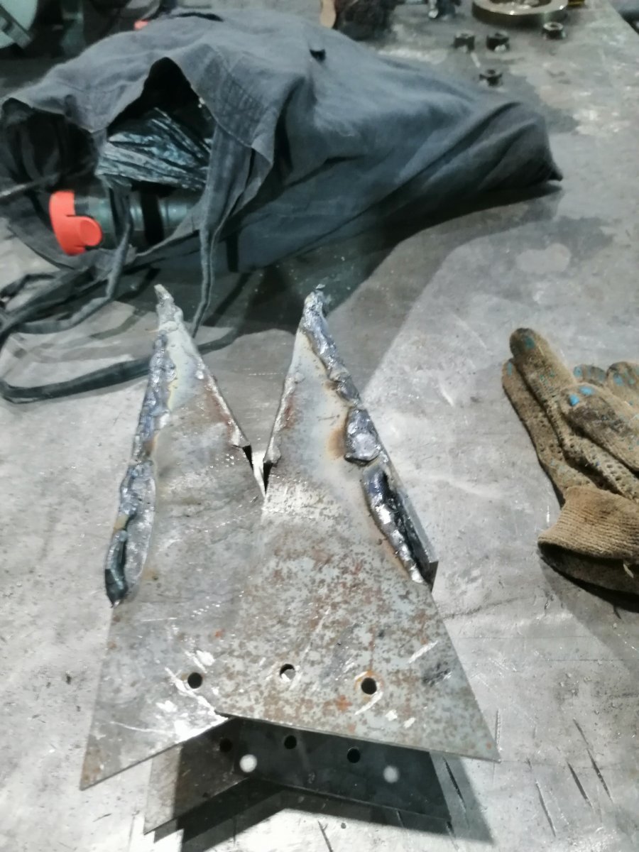

aleks2 1 362 Опубликовано 21 января (изменено) 46 минут назад, вилли сказал: хорошие электроды есаб, еще бы сварщика к ним талкового) С полуавтоматом незаметил разницы, сварочный ресанта Ток добавь и деталь под наклоном немного, вари электродом снизу вверх , чтоб шлак стекал. Полуавтоматом сверху вниз. @вилли ещё обрати внимание на , что один лист в край сваливаешь то есть он прогревается быстрее , а другой не в край ,электрод в его сторону немного ориентируй. Изменено 21 января пользователем aleks2 2 Поделиться сообщением Ссылка на сообщение Поделиться на другие сайты
вилли 1 075 Опубликовано 22 января 22 часа назад, aleks2 сказал: Ток добавь и деталь под наклоном немного, вари электродом снизу вверх , чтоб шлак стекал. Полуавтоматом сверху вниз. @вилли ещё обрати внимание на , что один лист в край сваливаешь то есть он прогревается быстрее , а другой не в край ,электрод в его сторону немного ориентируй. В сб попробую снова варить... Пока брус антисептиком пропитываю 4 Поделиться сообщением Ссылка на сообщение Поделиться на другие сайты

вилли 1 075 Опубликовано 23 января В 21.01.2026 в 15:16, aleks2 сказал: один лист в край сваливаешь плохо видно в маске поляризационной,очки под маску поможет)? Поделиться сообщением Ссылка на сообщение Поделиться на другие сайты

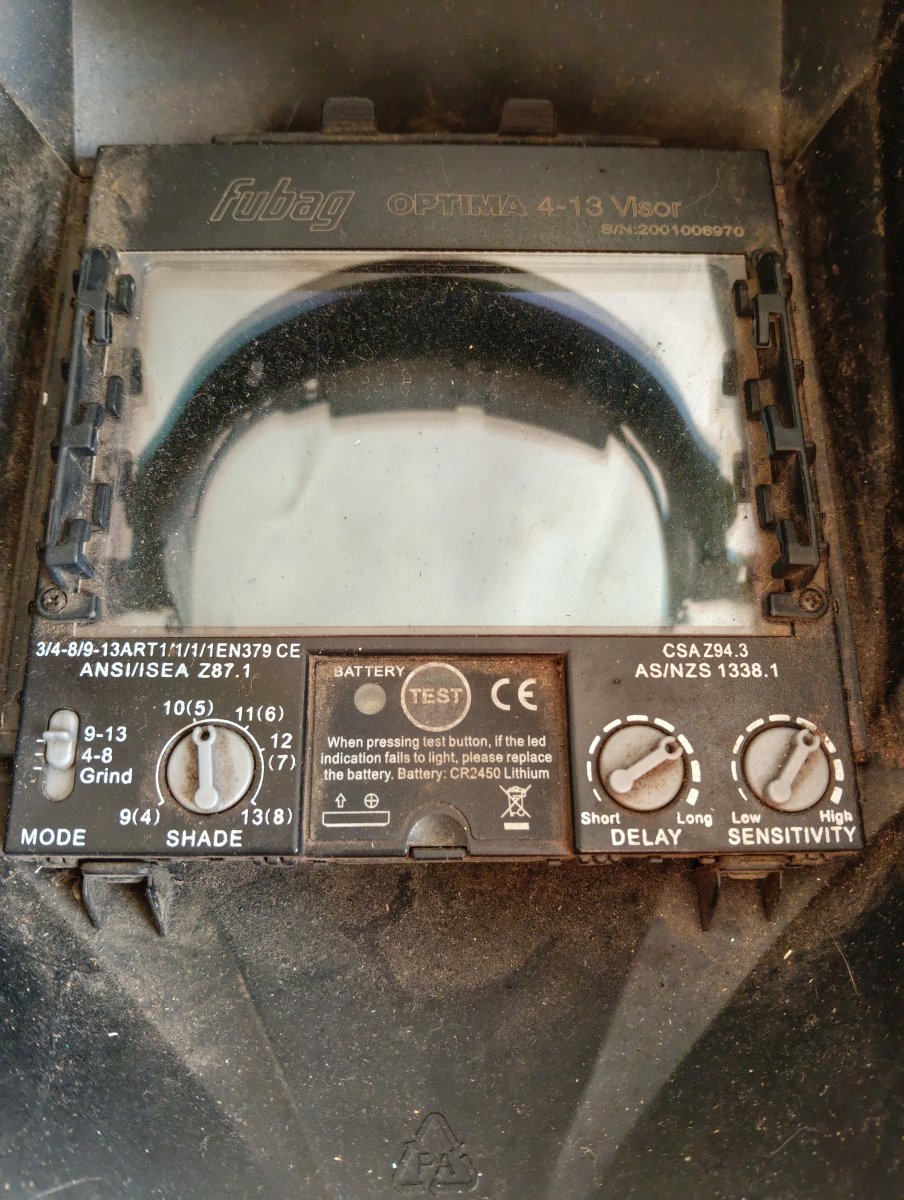

PanDiman 2 201 Опубликовано 23 января 1 час назад, вилли сказал: плохо видно в маске поляризационной,очки под маску поможет)? я тоже стал плохо видеть в "дешевой" маске, купил подороже маску, лучше стало. Но все равно включаю дополнительное освещение в зону сварки Поделиться сообщением Ссылка на сообщение Поделиться на другие сайты
Alex030569 7 444 Опубликовано 23 января 2 минуты назад, PanDiman сказал: я тоже стал плохо видеть в "дешевой" маске, купил подороже маску, лучше стало. Но все равно включаю дополнительное освещение в зону сварки У меня маска РОСОМЗ Суксун.Вроде доволен.Хорошо,что напомнили,надо занести в баню ее,а то лежит в холодном гараже,а на улице -30.Как бы кристаллам конец не пришел. 10 минут назад, PanDiman сказал: я тоже стал плохо видеть в "дешевой" маске, купил подороже маску, лучше стало. Но все равно включаю дополнительное освещение в зону сварки У меня маска РОСОМЗ Суксун.Вроде доволен.Хорошо,что напомнили,надо занести в баню ее,а то лежит в холодном гараже,а на улице -30.Как бы кристаллам конец не пришел. Вот такой вопрос,кто варил при -10 и ниже.Как боретесь с запотеванием экрана? Про гофро шланг с подачей воздуха знаю,но не каждый будет иметь у себя такое в хозяйстве. Поделиться сообщением Ссылка на сообщение Поделиться на другие сайты

aleks2 1 362 Опубликовано 23 января 3 часа назад, вилли сказал: плохо видно в маске поляризационной,очки под маску поможет)? С очками я хуже вижу. А регулировки не помогают? Поделиться сообщением Ссылка на сообщение Поделиться на другие сайты

вилли 1 075 Опубликовано 23 января 1 час назад, aleks2 сказал: С очками я хуже вижу. А регулировки не помогают? ... А я и не знал о них) Поделиться сообщением Ссылка на сообщение Поделиться на другие сайты
Alex030569 7 444 Опубликовано 23 января 2 минуты назад, вилли сказал: ... А я и не знал о них) Это смотря какая маска.На дешёвых,за 1,5 тыс там ничего нет. Поделиться сообщением Ссылка на сообщение Поделиться на другие сайты
aleks2 1 362 Опубликовано 23 января 27 минут назад, вилли сказал: ... А я и не знал о них) Я в том смысле , что работают вообще? Раз забрал с одного предприятия бушные эти модули. Вроде рабочие показались, но все и выбросил . Поделиться сообщением Ссылка на сообщение Поделиться на другие сайты
Alex030569 7 444 Опубликовано 23 января (изменено) Спросил сейчас у жены про маски с АСФ. Оказывается температура эксплуатации у них до -5. Спрашиваю,а как же зимой работают сварные,на северах вообще при -40 варят.Она сказала,тогда уже просто стекло затемнённое,но не хамелеон. Она у меня грамотная в этих делах,фирма "Тракт" занимается продажей спецодежды и аксессуаров,у них там постоянно тренинги,обучения. Я и знать не знал,пытался варить и при морозе на улице.Значит надо ещё одну маску покупать,с затемнённым стеклом. Изменено 23 января пользователем Alex030569 1 Поделиться сообщением Ссылка на сообщение Поделиться на другие сайты
valemat 2 056 Опубликовано 23 января 2 часа назад, aleks2 сказал: Я в том смысле , что работают вообще? Раз забрал с одного предприятия бушные эти модули. Вроде рабочие показались, но все и выбросил . Надо было разобрать, батарейки поменять. 1 Поделиться сообщением Ссылка на сообщение Поделиться на другие сайты
БРОДЯГА74 6 081 Опубликовано 23 января 2 часа назад, Alex030569 сказал: Оказывается температура эксплуатации у них до -5. Это если не дышать пока варишь...))) Дышать будешь, стекло запотевает сразу, и ничего не видно! Поделиться сообщением Ссылка на сообщение Поделиться на другие сайты
