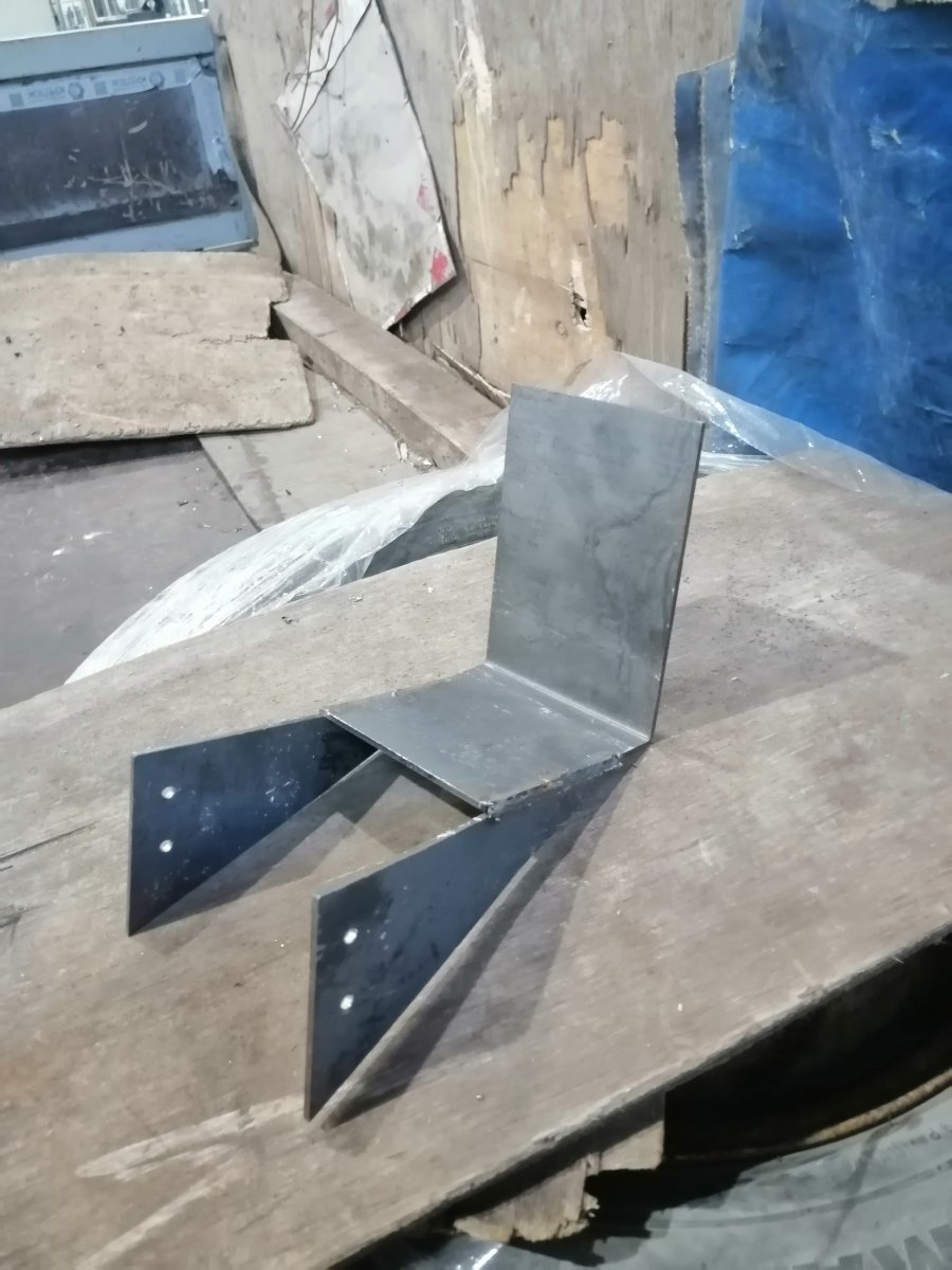

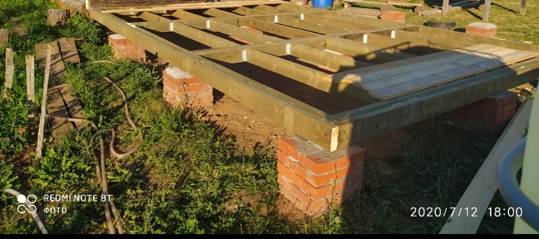

Ну и конечно накололи(  Не 6,а 3 м, и то 2,9,блин.Взял 15,хорошо хоть ровные, беленькие. Но у меня же расстояние между столбами будущего сарая-3 м, как то не хватает. Думал просто опоры бруса прикрутить, а придется кронштейны мудрить
На брусьях как раз вот такие были, аместе с ними продают, лень снимать видимо. А мне как раз пригодяться чтобы недостающие сантиметры нивелировать. Придеться варить, а не хотелось(

Вот из них и буду делать кронштейны для бруса пола, только полку вертикальную загну в низ, и приварю, усилиа таким образом кронштейн. Уже и дырки даже есть для саморезов, прикрутить к опорам)) Только сталкнулся с тем что усаморезов в металл щас у всех буры тупые(. Или каждый точить? Попробую в магазине сразу с шуриком разные... Или вариант тогда сверлом и сразу метчиком, продают сейчас такие и недорого. Но тогда винты, а их у меня навалом

Я пока не совсем понимаю,что ты хочешь сделать.Брус пола лучше опирать,ложить на что то,чем подвешивать на чем то.
вилли
46 минут назад, Alex030569 сказал:
Трубы каркаса из земли. Типа свай
А ложить на чтото значит слой земли снимать, так себе...

Дом сядет, пол поднимется! Лаги не должны быть отдельно от фундамента!

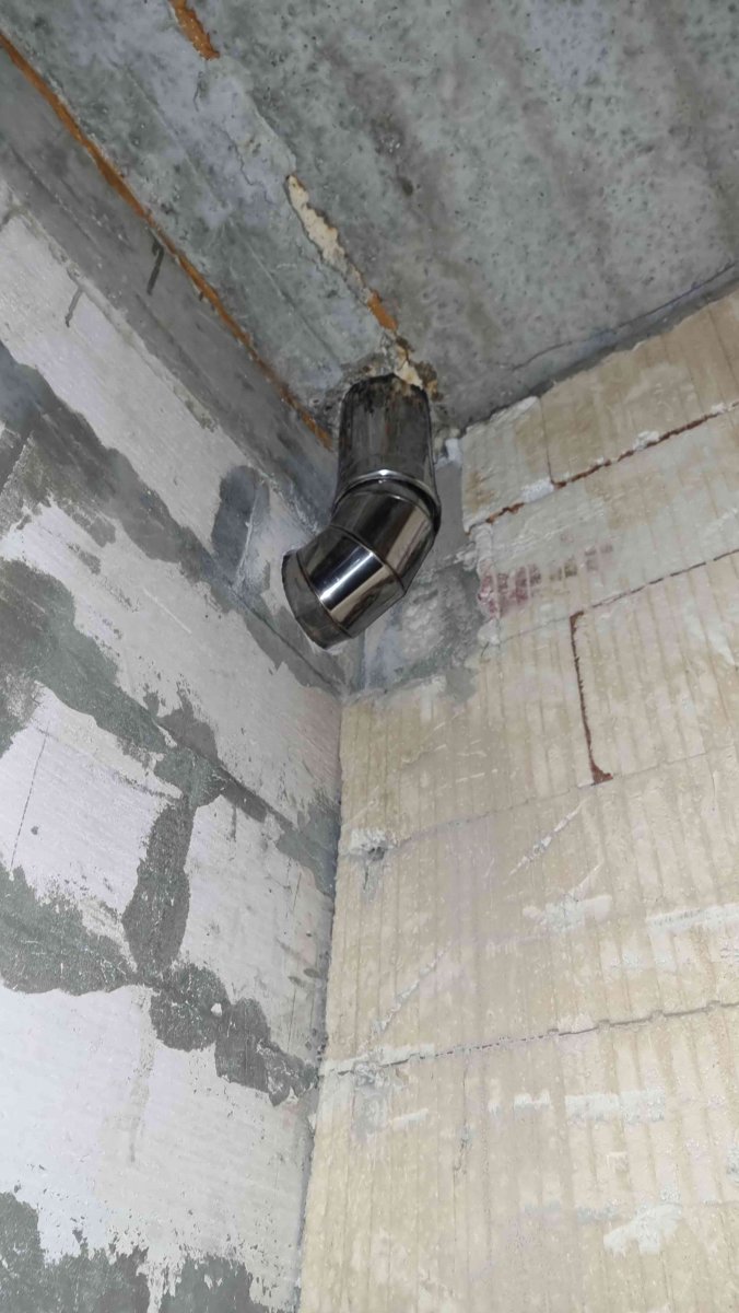

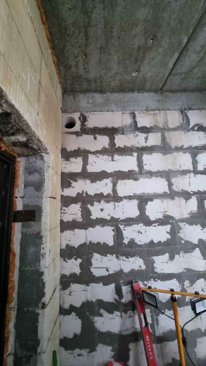

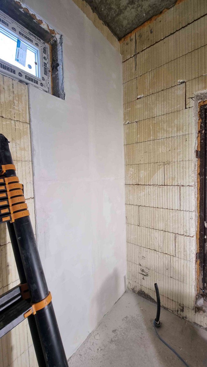

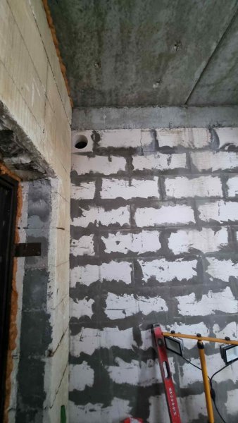

Подготавливаю потихоньку помещение для подключения газа на даче. Частично отштукатурил стену где будет висеть котел, просверлил отверстия для вентиляции. Проверил вентиляцию, если в помещении холодно, она не работает, включаю газовый обогреватель, почти сразу же начинает работать, поток воздуха становится где-то 0.7 м/с (что допустимо для естественной вентиляции).
Alex030569
@PanDiman куда потом вытяжка выходит?
