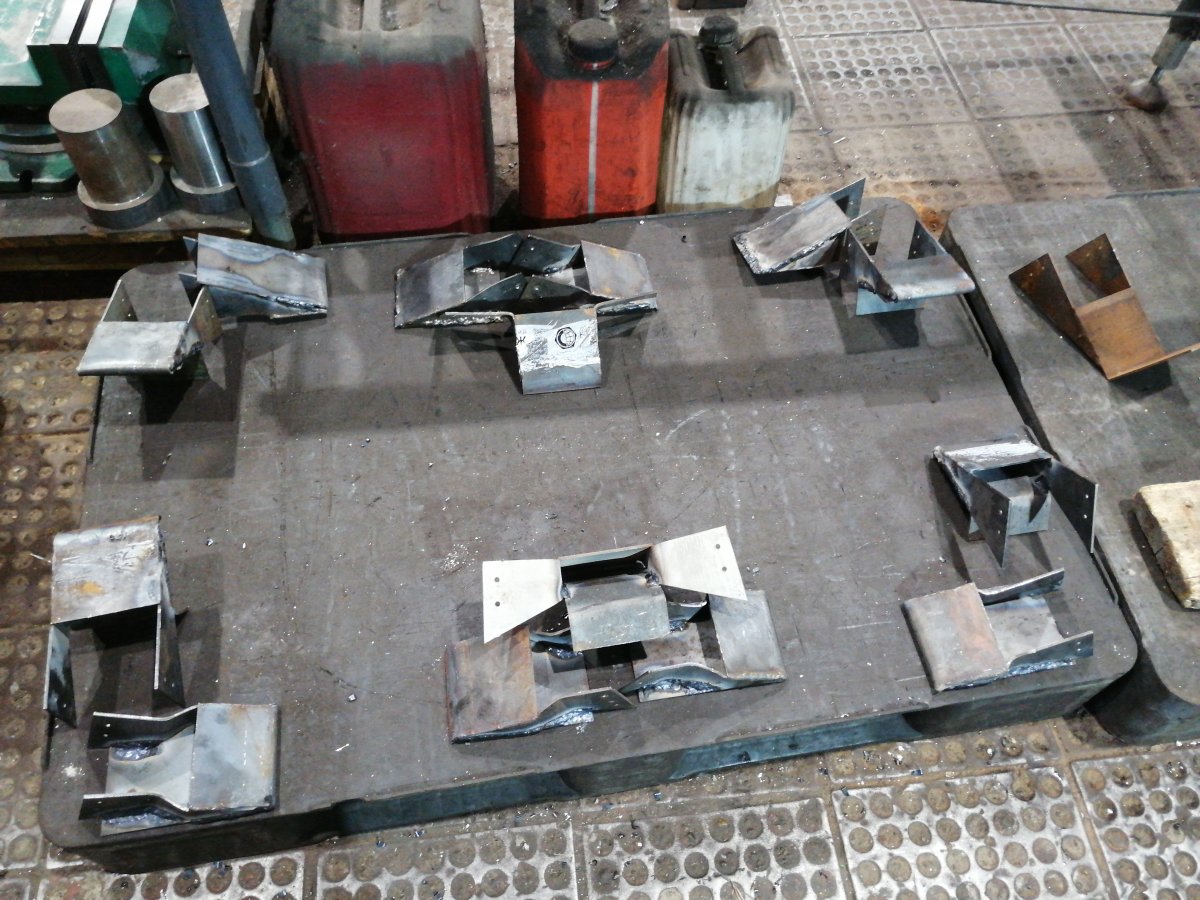

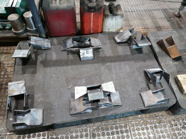

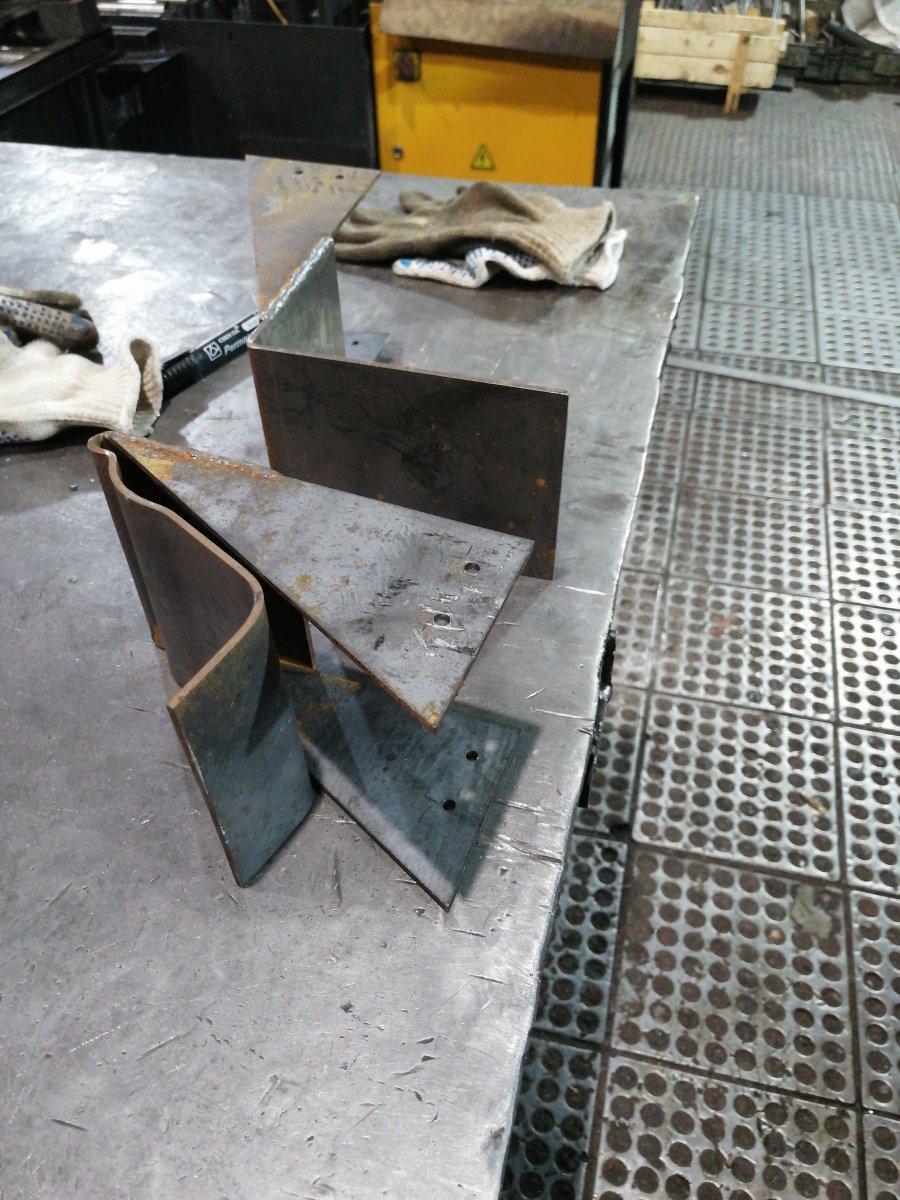

Кронштейны почти все понаделаны
Брус почти весь обработан... Что то подустал, 2 смена) IMG_2026_01_23_17_04_59_616391107165726382413.thumb.jpg.b5a020b2b1a7e9ac3601a382e2951702.jpg

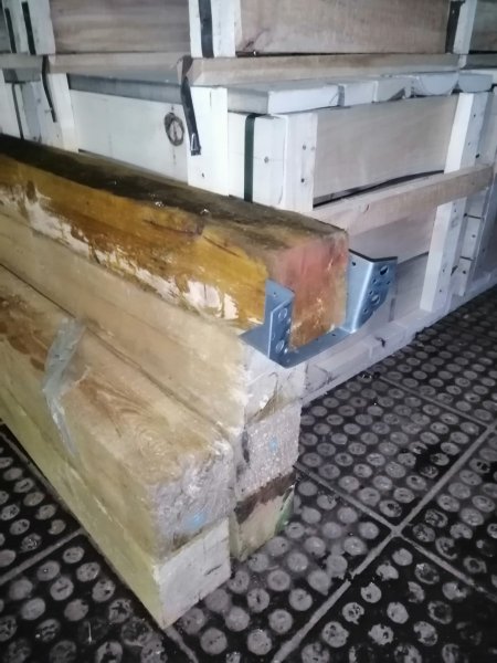

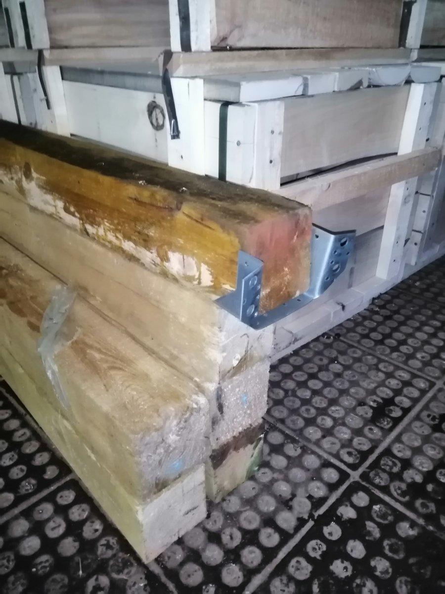

Между собой брус будетсоединяться на опорах бруса, на азоне дешевле вдвое чем в цск
Кстати сверху брус тот что долго лежал в ванной))
Остальные просто промазаны. Но такая участь будет лишь нн у всех из них а только ответственных, ибо долго))

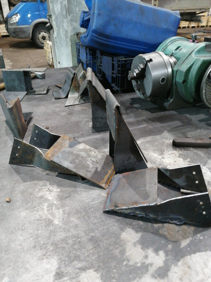

IMG_2026_01_24_08_10_34_631312033888526161612.thumb.jpg.024f350d4fc4068d48135bee240da66e.jpg
Только лишь под конец стали получаться приличные кронштейны из доставшихся нахоляву заготовок
Осталось их сварить, хотя и так проччность норм
aleks2
@вилли сварочный шов приличный)

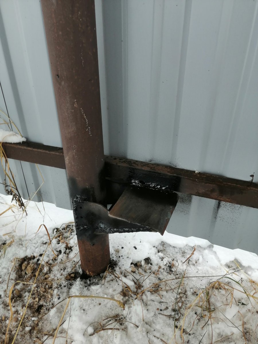

Вот такая обвязка трубного каркаса кронштейнами осталось сделать, мороз мешает, - 30

вилли
В 24.01.2026 в 12:36, вилли сказал:
Да, сваркой удобнее)
Хооошо что со шпильками не связался). Сваркой к тому же крепче
1 минуту назад, вилли сказал:
  • Нравится 3
Alex030569
@вилли конечно сварка надёжнее,такое да же не обсуждается.Мололец,что так сделал.Главное прогревай метал,когда варишь.Т.е. не надо стараться быстро вести электродом.Правильный ток и все будет хорошо.

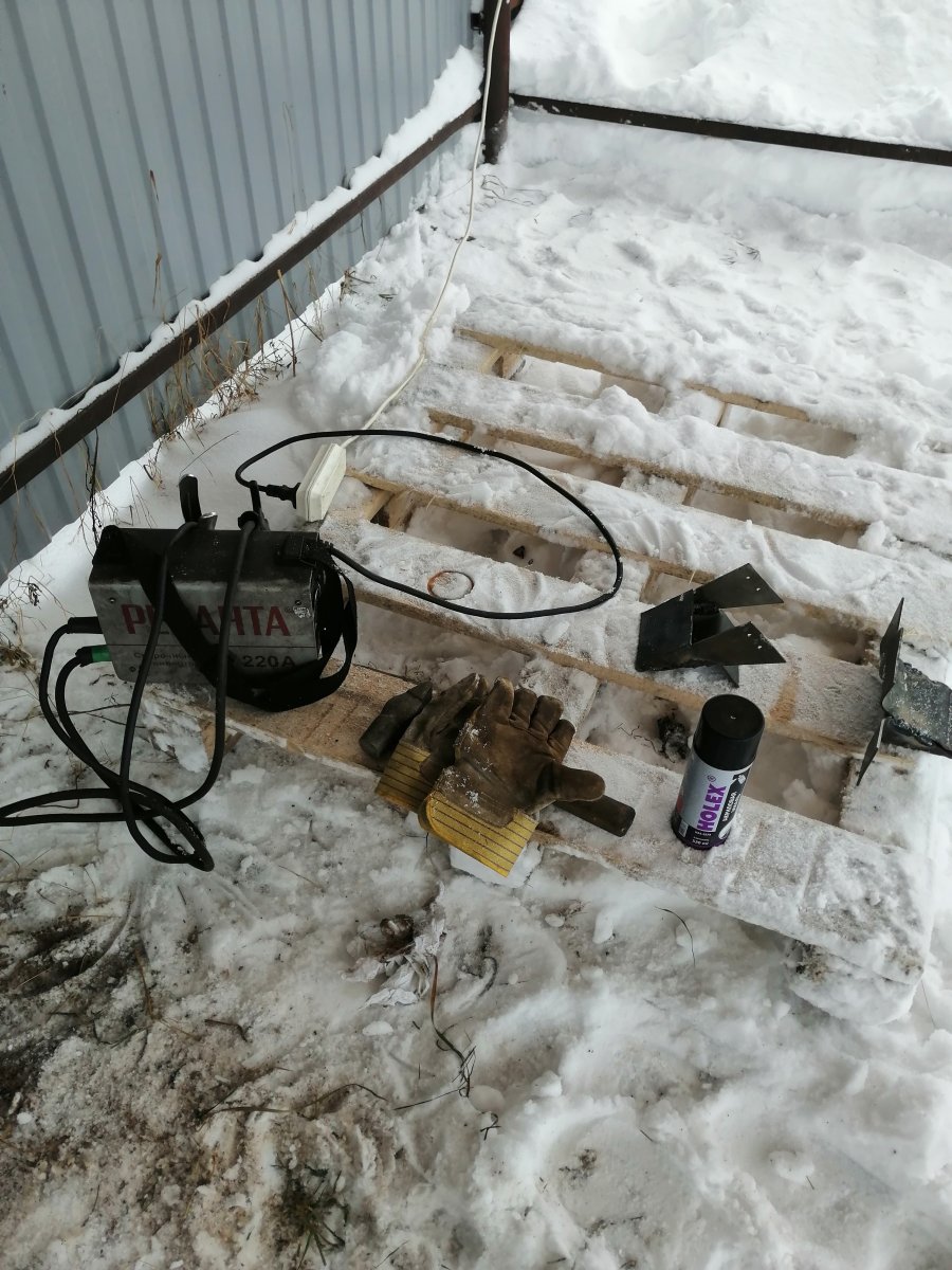

@вилли такое ощущение , что низкое напряжение, может удлинитель слабый нужно хотя бы 2,5 квадрата.
вилли
11 минут назад, aleks2 сказал:
Дак в цехе,откуда аппарат,такими же тонюсенькими проводками запитываються)
там труба профильная оказалась тонкостенная,намучился и дырок понаделал,оттого и пришлось насрать побольше))
Но в конце чуствовать стал,и прожигать перестал
Электроды кстати варили лучше всех- Есаб ок из гаража которым лет 10 или больше:wacko:

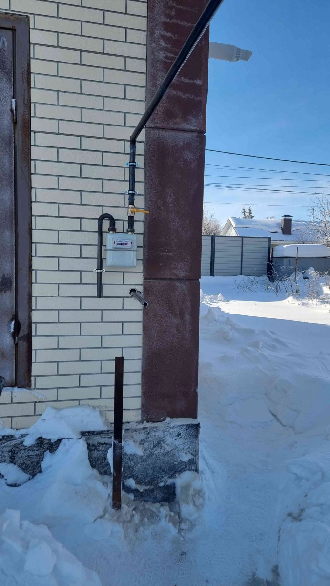

Процесс газификации дачи идет потихоньку ) Вчера при -25 работали, парнишка с ними работал, только устроился из училища. Разговорились с ним, сейчас "выходят" из училища без разряда, говорит здесь получит разряд и хочет уйди на более высокооплачиваемую работу, в горгазе 35 тыр получает и то говорит немного подняли недавно.

6 минут назад, PanDiman сказал:
Кстати, варили газовой горелкой трубы у меня, а не электросваркой
Газовщики редко варят электро, горелкой варить трубы проще и надежней, виден процесс!
Олег Ф.
У меня газовщики в квартире отвод от трубы варили электро.
