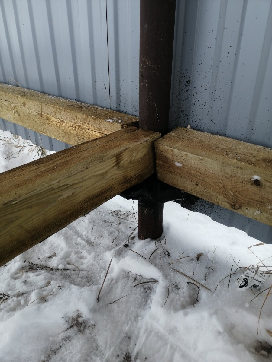

Как то так случайно удачно срослось, что брус случайного размера подошел тютелька в тютельку
Начинаю прикручивать

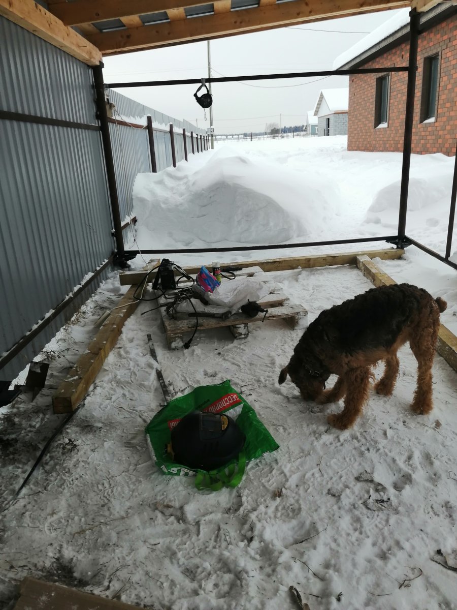

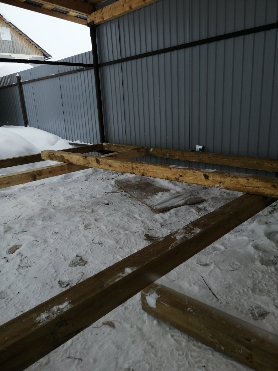

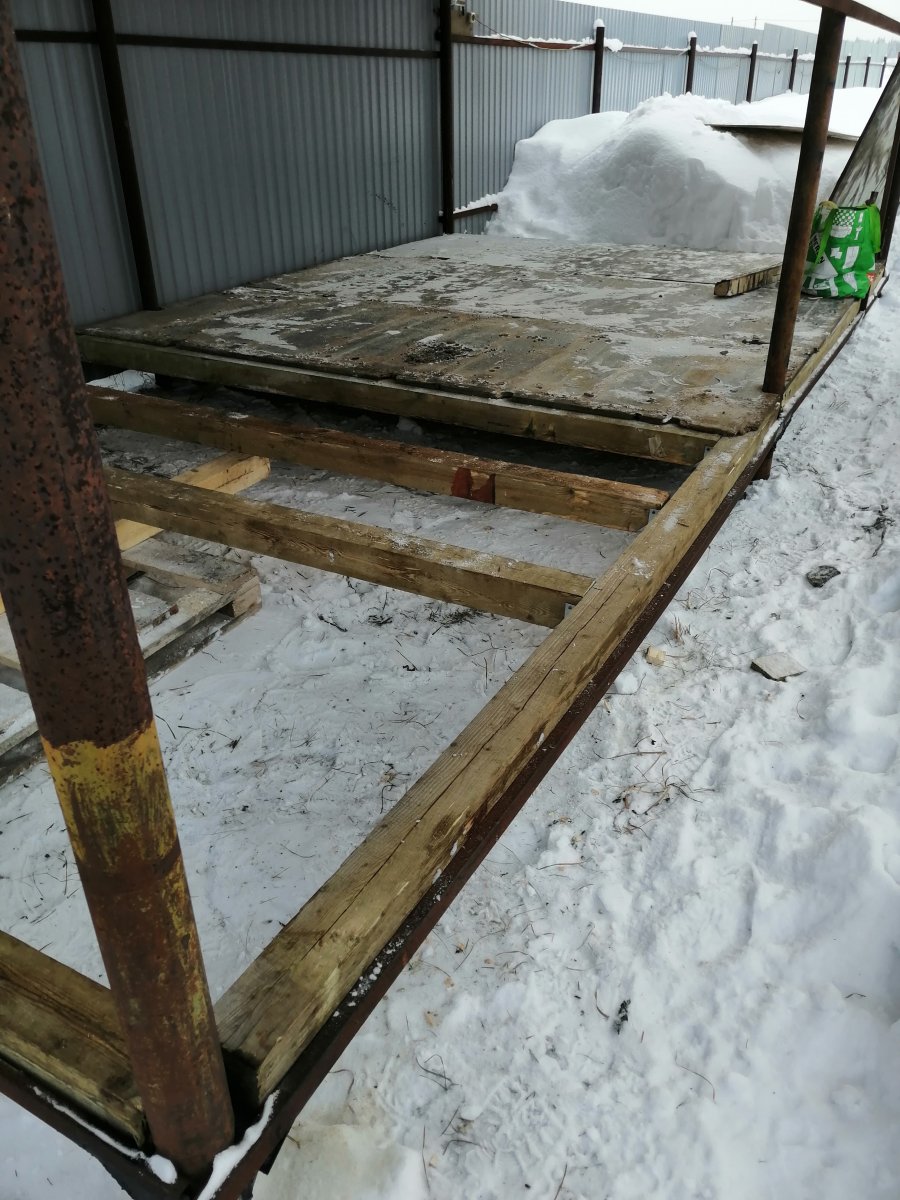

IMG_2026_02_05_13_14_48_6532041966158876014135.thumb.jpg.43cda7524b749001b3cbbb993072f683.jpg
Пока примеряюсь, будет фанера, будет на опоры основательно прикручен

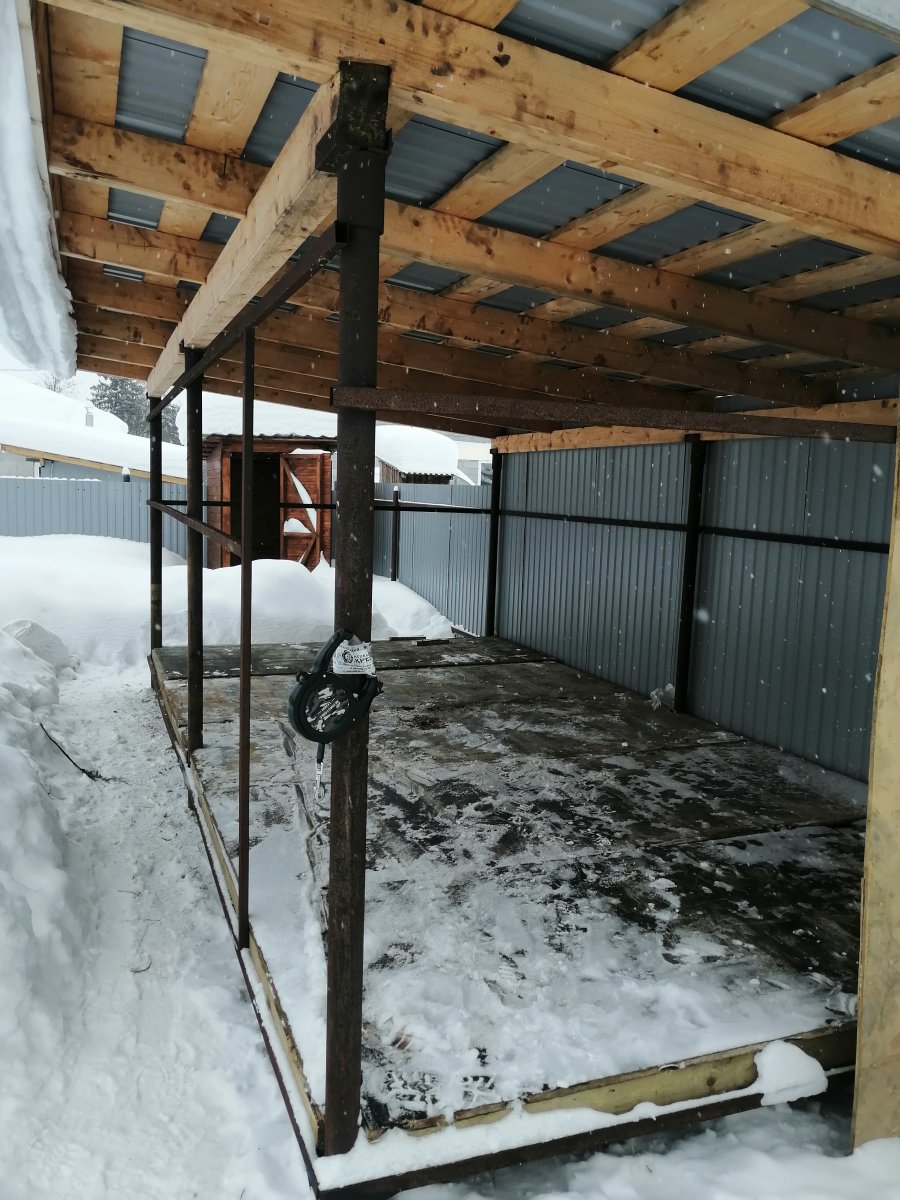

Фанеру тоже бу нашел 18ю,из под опалубки, ламинированная 1м на 3 м

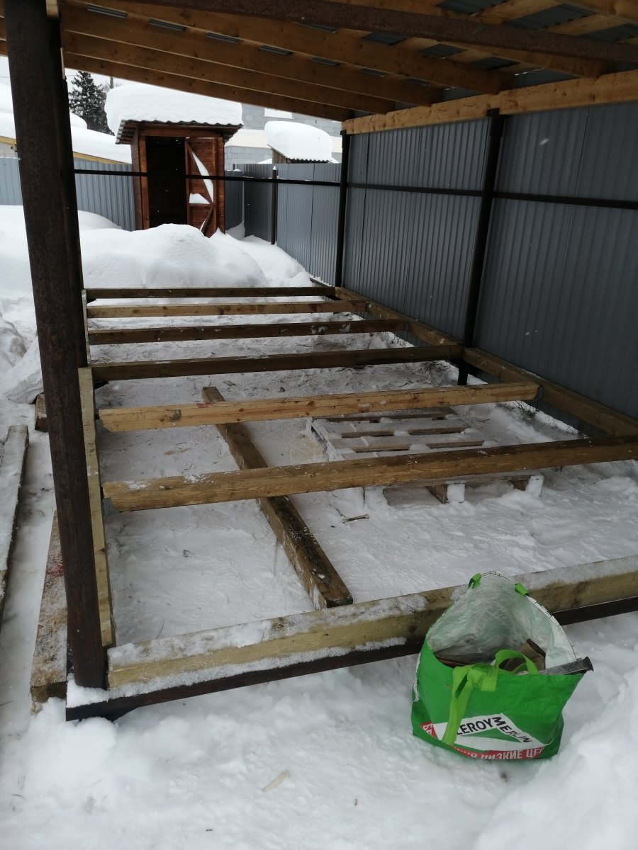

IMG_2026_02_05_13_17_37_4004285543588712228089.thumb.jpg.f6d68f259b9ca4ded71af16848349287.jpg

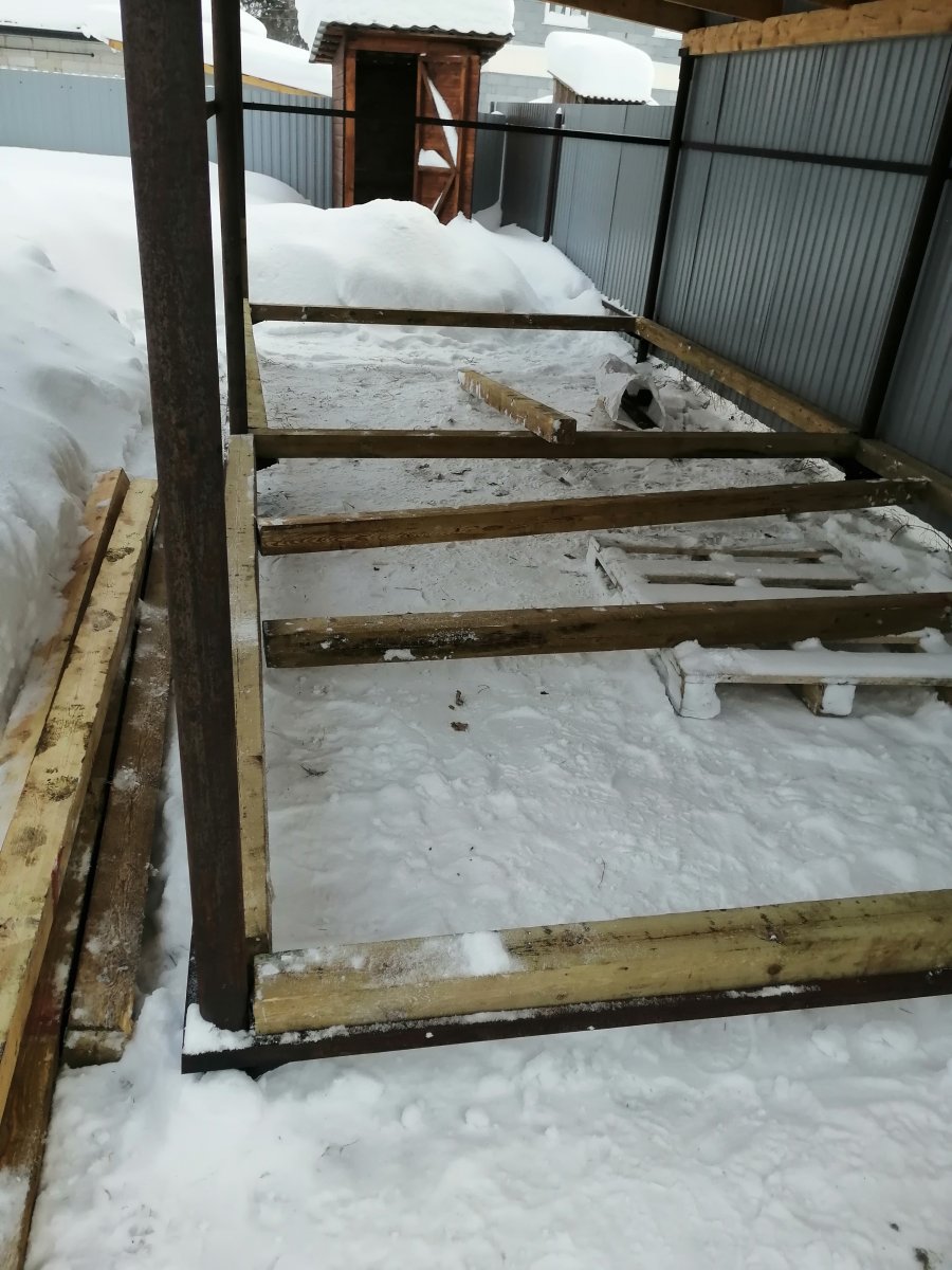

Не знаю, делать-не делать еще крепче? Бруса много еще... IMG_2026_02_05_13_52_26_8598099989629280749502.thumb.jpg.b1a21409417ba686585229271808dd6f.jpg
Alex030569
@вилли Сколько расстояние между бусьями? Какая длина бруса максимально в конструкции?
valemat
1 час назад, Alex030569 сказал:
Судя по листам профиля брус лежит через 1 метр.
Alex030569
29 минут назад, valemat сказал:
Если так,то фанера 18 бухтеть будет однозначно.
вилли
10 минут назад, Alex030569 сказал:
Посередине бруса прыгаю,он даже не колышиться.А еще фанера 18я...
valemat
39 минут назад, Alex030569 сказал:
Это же  сарай не танцплощадка. Нормально будет.
Alex030569
1 час назад, вилли сказал:
Да,но ты прыгаешь на брусе,а основная площадь фанеры не будет опираться на брус.
Сейчас уже не помню,но между опорами лаг пола делают не более 2 или 2,5 метра.Могу и ошибаться.Я делал через два метра тумбы,на них лаги,сверху обвязка,но это дом,пристрой к бане.
Кинь лист фанеры,прибей его гвоздями и проверь как он поведет себя.
Можно и на саморезы.Только не черные.
Но в любом случае гвоздь надёжнее самореза.
54 минуты назад, valemat сказал:
Я не люблю,когда полы под ногами ходуном ходят.Должен быть монолит.Иначе потом прошёлся,а посуда звенит в шкафу или инструменты гремят.
PanDiman
вот поэтому только бетон ! Стены- бетон, лестница- бетон, полы- бетон, перекрытия-бетон ! да дороже, но на века ! )
вилли
2 часа назад, Alex030569 сказал:
Да че мне жалко что ли)) Сделаю почаще да и нет проблем, все равно еще 4 бруса подходящего размера остались. И нет вопросов

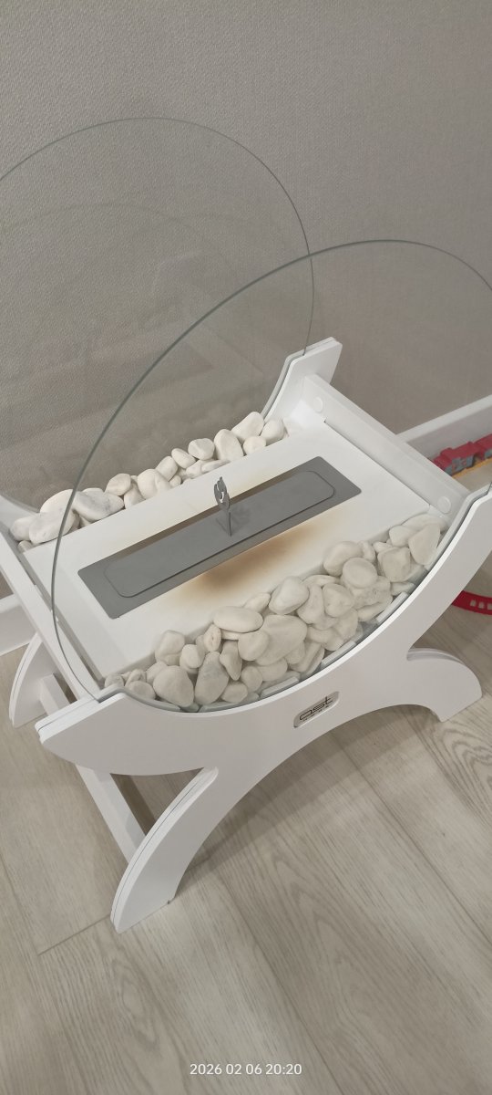

Подарили на новоселье эко-камин.Там принцип бензиновой зажигалки,только наливаешь головы от самогона.Раз пять использовали и белая краска подгорела.
Знаю термо краску Certa.Если ей покрасить,будет ли пригорать?

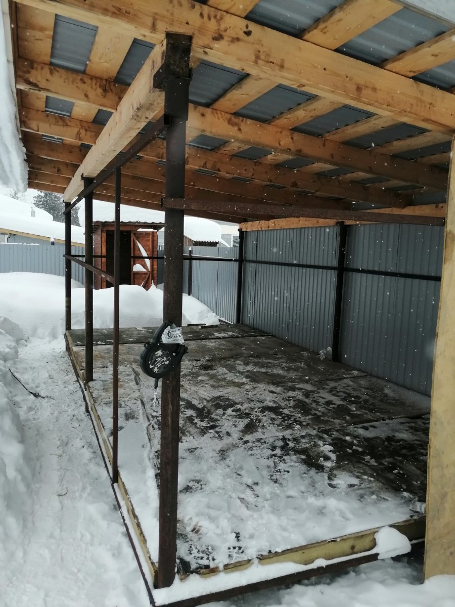

В 05.02.2026 в 19:55, вилли сказал:

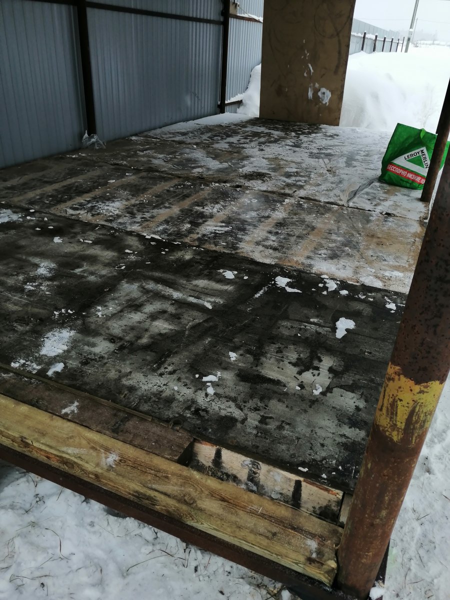

IMG_20260207_161301.thumb.jpg.7b17cdd9ffbc24d71954d4bea8a10349.jpgкаждый листик килограм 80 весит
Что то мне не понравилось их насить на другую сторону участка:wacko:
вилли
Все, пока так
Не хватило полоски 15 см, потом чем нибудь добью

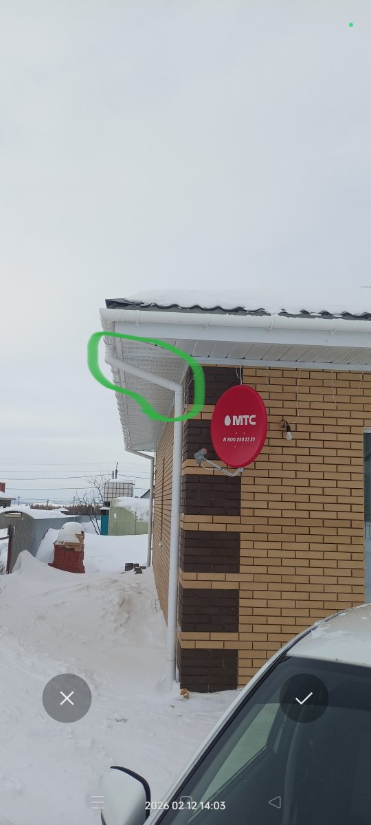

Надо снять одну трубу водостока.В том году сломало в это время.Солнце греет кровлю,вода затекает в трубу,заполняя пустоты между льдом и стенками,к вечеру замерзает.Потом морозы и труба лопнула одна,почти горизонтальный участок.Хотел проложить в ней саморегулирующий кабель,да забыл.
Это происходит только с южной стороны,там,где солнце греет больше всего.

Сколько жрет на самом деле? В горизонтальные водостоки не хочу ложить.Потом с горизонтальных, водостоки переходят под полу горизонтальные и уже в трубах,ну и дальше уже вертикальные трубы.Сейчас сфоткаю проблемный участок.
Погодо зависимая автоматика стоит? или просто сам включаешь,включаешь.Пишут,что при включении кабель жрет очень много.Его заявленная мощность только при теплой погоде соответствует.А так,когда холодно,он жрет прилично,так пишут.
Вот этот участок ломало в том году.
