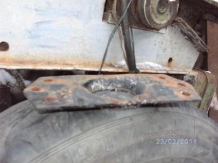

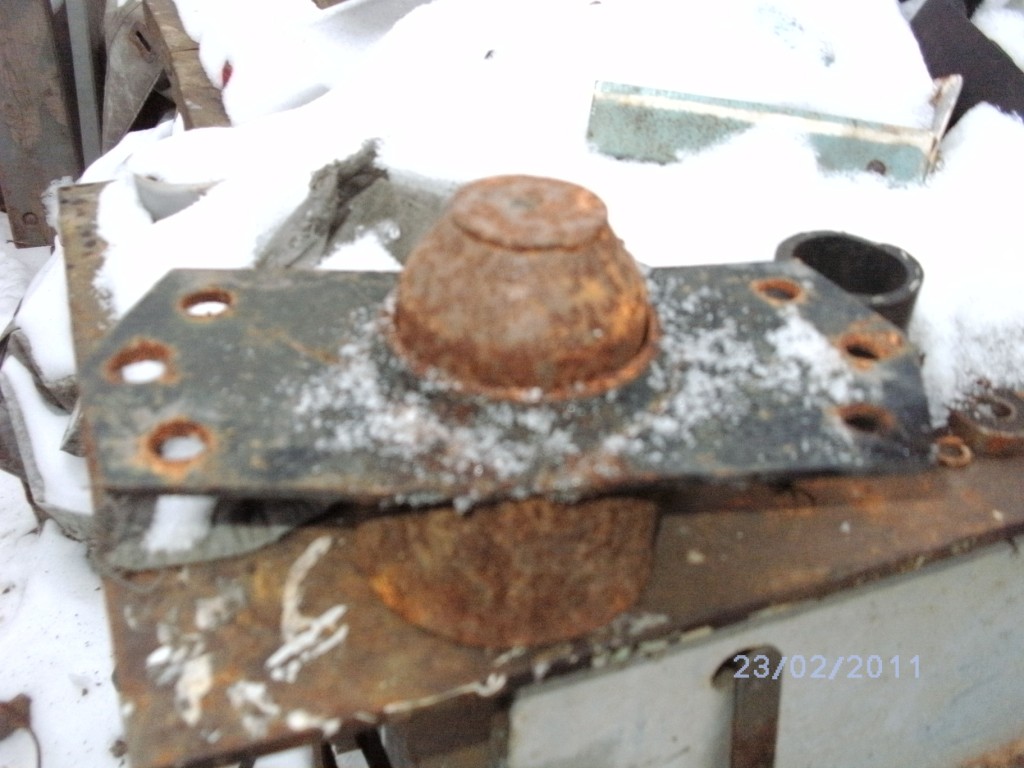

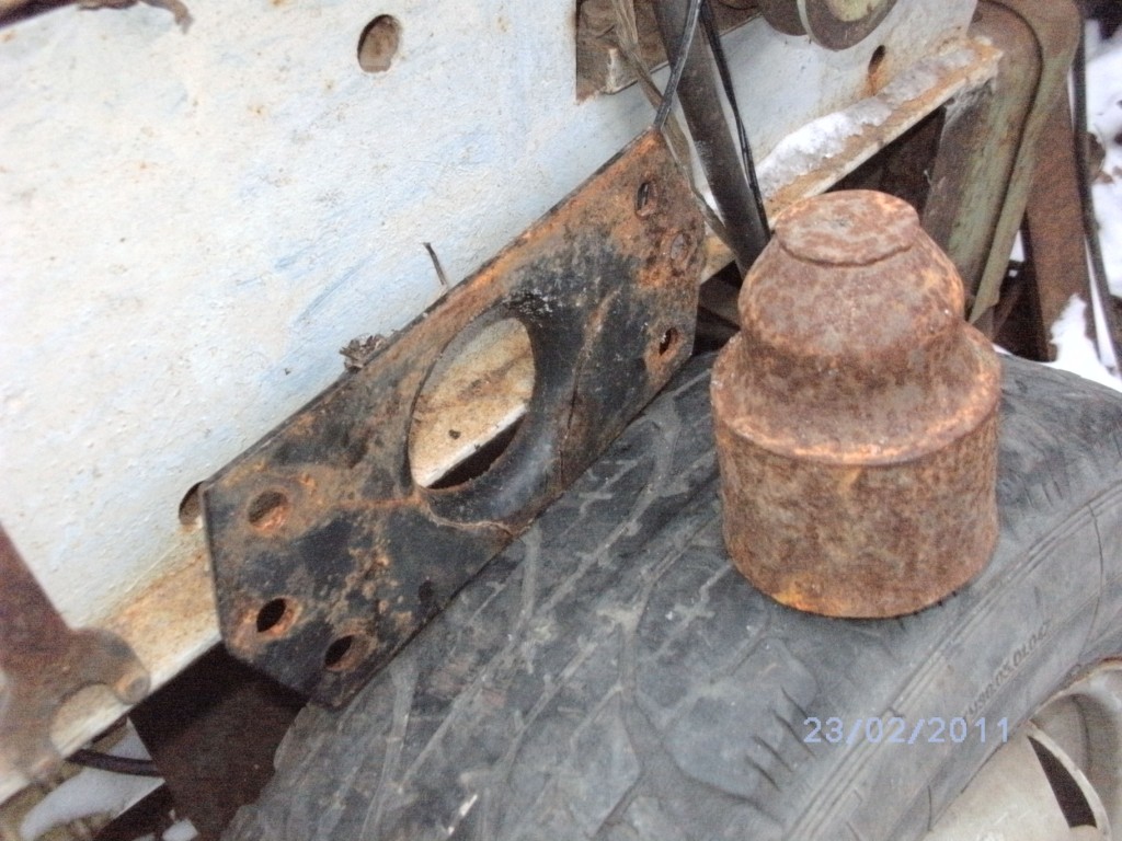

Украинец 6 Опубликовано 23 февраля, 2011 Речь идёт вообще-то о любой поперечине рамы, но я так менял вторую, ту, что по кабиной.Вот модель, собранная из кусков штатной пластины поперечины и болванка - пробойник для создания отверстия в центре пластины Вот пробойник как бы "пробил" пластину Зачем подштамповка? Она получается в центре пластины в результате вытяжки металла и образует бОльшую опорную поверхность к трубе -поперечине, чем это была бы просто пластина С заклёпками я обычно поступаю так. Её тело диаметром 10мм. Сначала накерняю головку с той стороны, где удобней сверлить. Затем сверлю пилотное отверстие диаметром 6 мм, затем по нему - диаметром 10 мм. Если всё удачно, то головка заклёпки (вернее, то колечко, что от неё осталось) остаётся на сверле, заклёпка ослабевает, можно остатки выбить пробойником. Поделиться сообщением Ссылка на сообщение Поделиться на другие сайты

БРОДЯГА74 5 861 Опубликовано 23 февраля, 2011 Украинец, Получается что ты собираешь поперечину по месту?Есть одна проблемка, если ты говоршь что поеречины, конченые в хлам, получается что рама в этих местах расходится, начинает жрать серьги рессор!Ты же, их расклиниваешь в этом положении, их и дальше будет жрать! Ох уж эти русские...Украинец, Получается не только русские, себе я бы так неделал, заводской поперечиной стянул раму и всё встаёт на своё место! Поделиться сообщением Ссылка на сообщение Поделиться на другие сайты

слесарь3 46 Опубликовано 23 февраля, 2011 (изменено) Речь идёт вообще-то о любой поперечине рамы, но я так менял вторую, ту, что по кабиной.А к чему такие сложности? Поперечина на рынке рублей 450 стоит! Заклепки болгаркой ПОЧТИ все срезаются! Остальные: дрель и кувалда! Сам недавно менял! Часа 2 с пивом! Поперечина, думал не влезит!!! Влезла, чуть пластинки погнул! Потом все легко притянулось болтами! :rolleyes: Изменено 26 февраля, 2011 пользователем Adfer лишнее цитирование Поделиться сообщением Ссылка на сообщение Поделиться на другие сайты
Украинец 6 Опубликовано 23 февраля, 2011 карданные слабоватые будут нужны с крупной резьбой проверенноКак-то сильно сомневаюсь я, что крупная резьба держит усилие бОльшее, чем мелкая... Все шпильки (например ГБЦ), которые тянуться со значительным усилием - с мелкой резьбой! Поделиться сообщением Ссылка на сообщение Поделиться на другие сайты
Украинец 6 Опубликовано 23 февраля, 2011 А вместо подштамповки косынки чем не угодили,из того же материала. Болты карданные самое то,если не из пластелина.Ничего не имею против косынок, но! Вываривать их на месте - это та ещё задачка! Или положить 2 дугообразных шва справа и слева или МНОГО сварных швов с непременным качеством. Косынки - совсем не плохо, но нетехнологично, морочливо. Поделиться сообщением Ссылка на сообщение Поделиться на другие сайты
