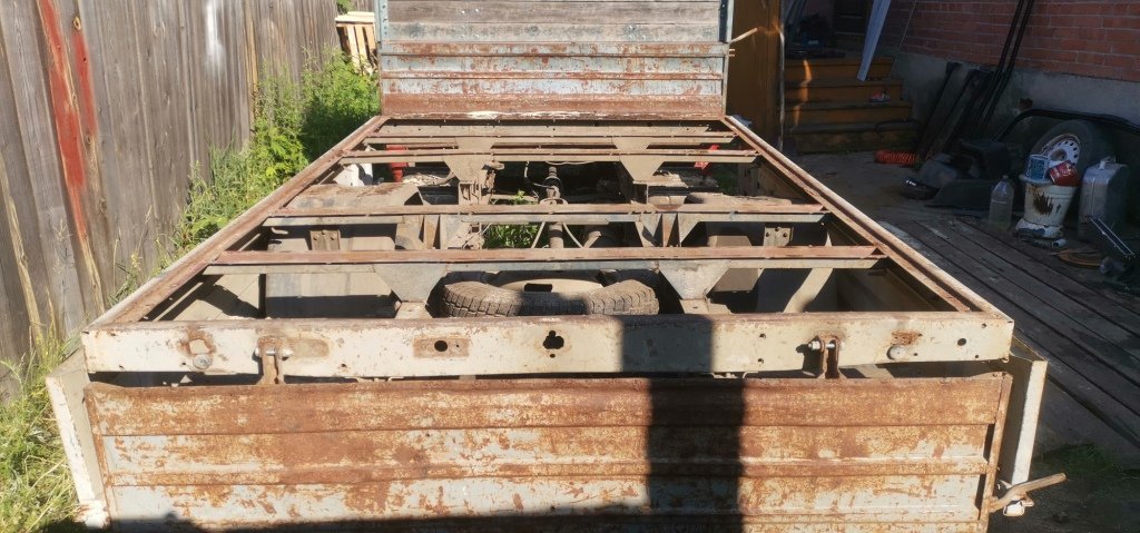

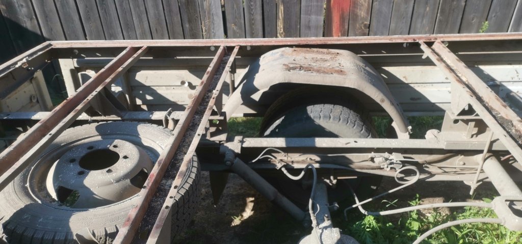

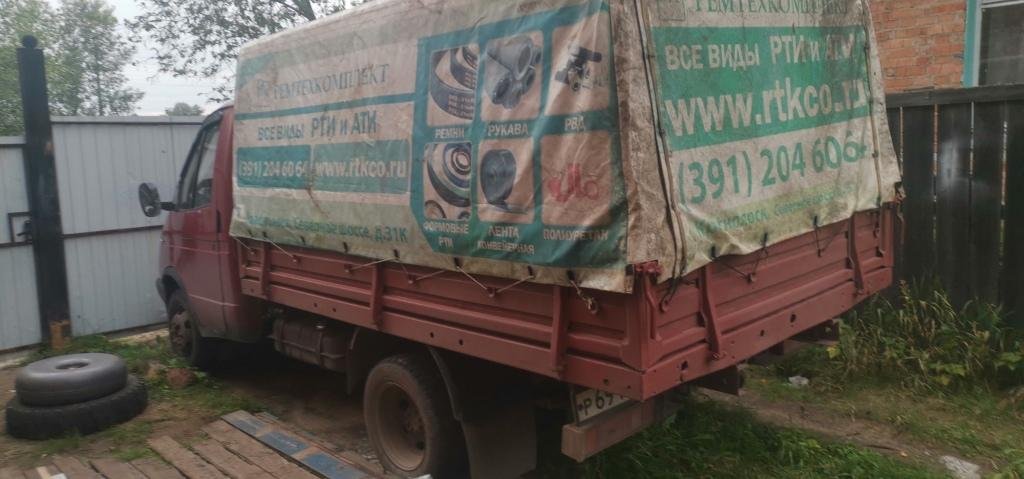

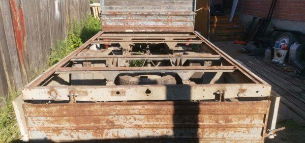

Ну вобщем небольшой фото отчёт с пояснениями.

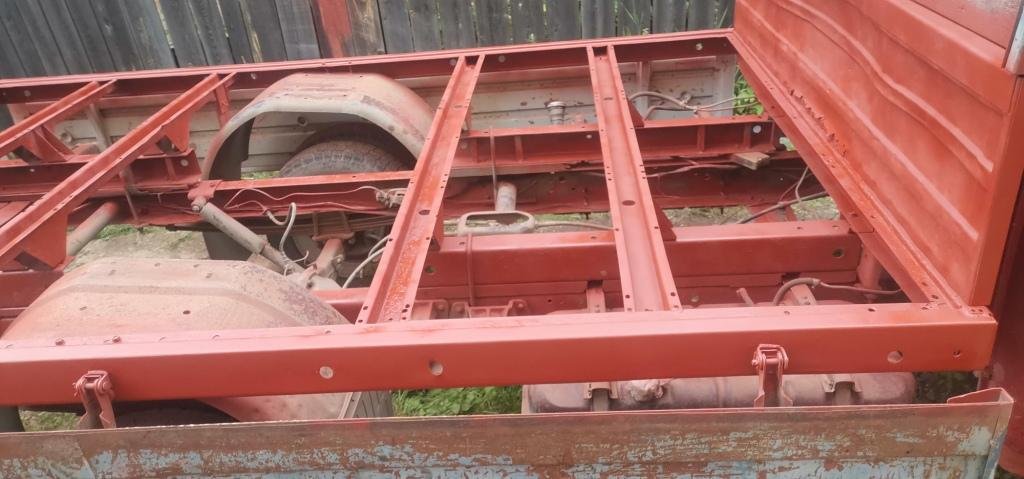

Было всё как у всех - некрасиво и ржаво.

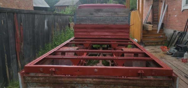

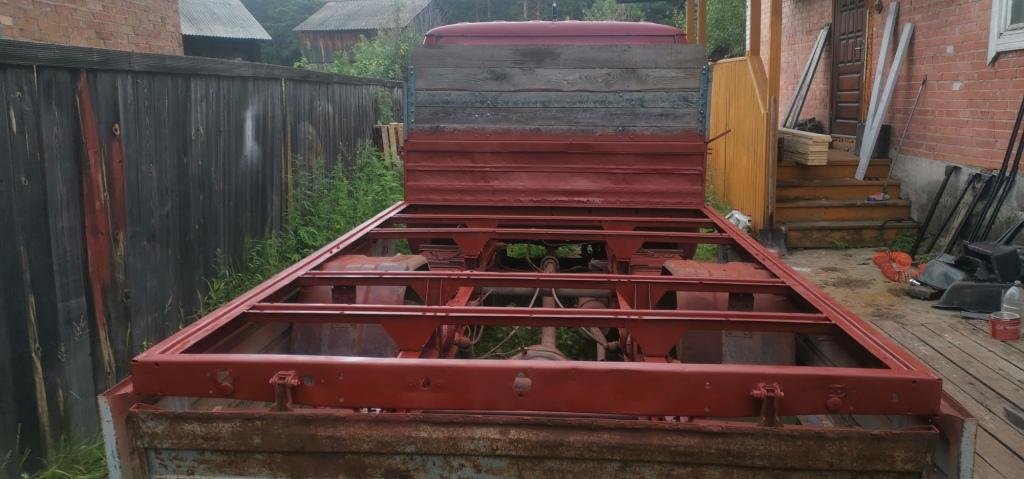

Поскольку в хозяйстве пропадал сурик железный, я не парясь подчистил лепестком болгарки ржавчину где смог подлезть, продул пистолетом, ну мальца обезжирил кисточкой с бензином, тоже особо без фанатизма. Сурик разбавил Вайт спиритом и пыльнул из пестика. Причём дул вместе с рамой и вообще куда достану.
IMG_20220722_161031.thumb.jpg.bd3ff7484876e69546da5330357f88ca.jpgIMG_20220722_161048.thumb.jpg.e197ecfcf540f44ffd40caee5b5a61c0.jpgIMG_20220722_161107.thumb.jpg.97afdef6fb3519b91f887ef634094198.jpg

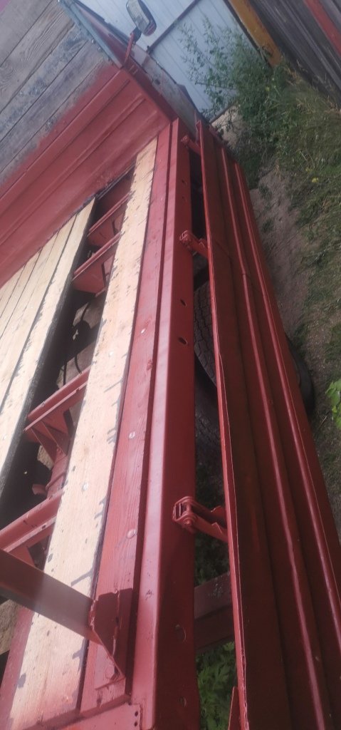

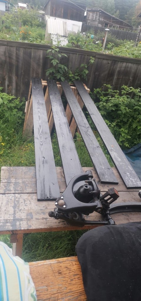

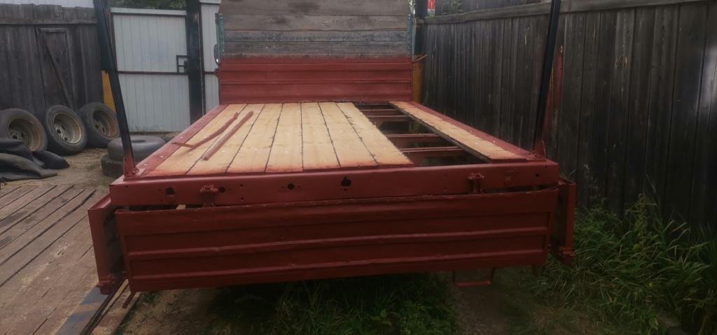

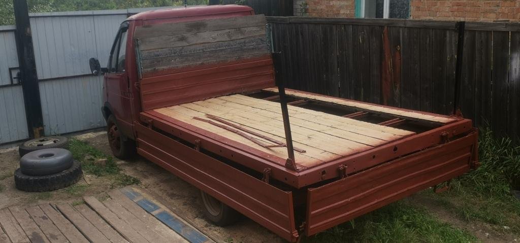

Потом закупил две крайние доски из лиственицы так как к ним крепятся стойки тента. А посредине взял обычную сосну. Ну чтобы было полегче
IMG_20220728_174816.thumb.jpg.7f9991305ba591f79abe40ce0367fc4f.jpgIMG_20220728_174833.thumb.jpg.420c9bbf00faebe4175ce8d168cab939.jpg
Снизу все доски обработал резино-битумом. Ну тупо мастика разбавленая бензином. Опять же без фанатизма, покрасил кистью жирно на несколько слоёв, пару дней просушил на солнце но с верхней стороны красил потом когда прикрутил к машине и уже красил краской, ну чтобы смола не пачкала подошвы и груз.
Потом прикуртил всё это дело мебельными болтами. Причём пришлось много болтов по 6 в каждую доску вкручивать, так как доски не шпунтованые.

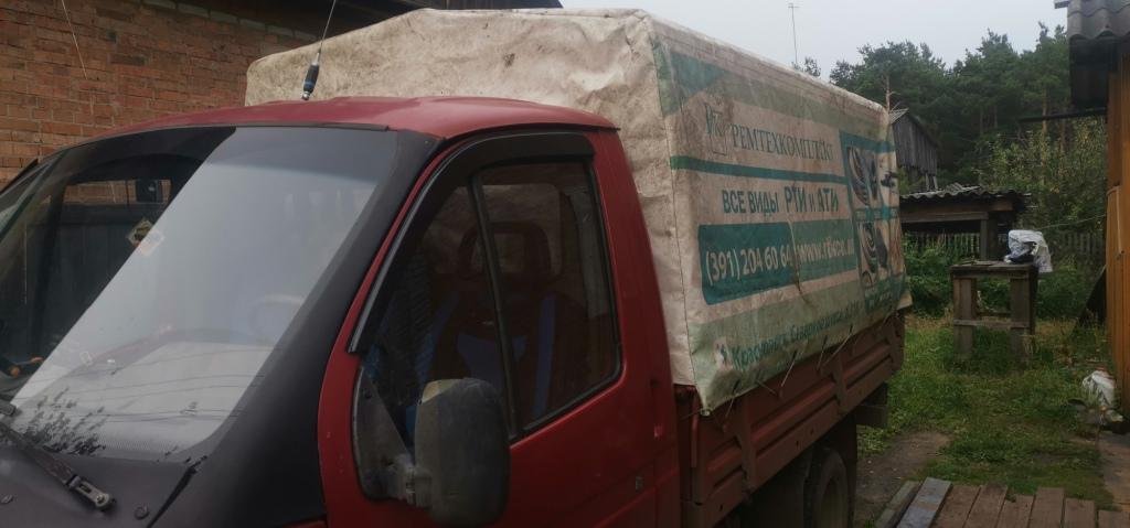

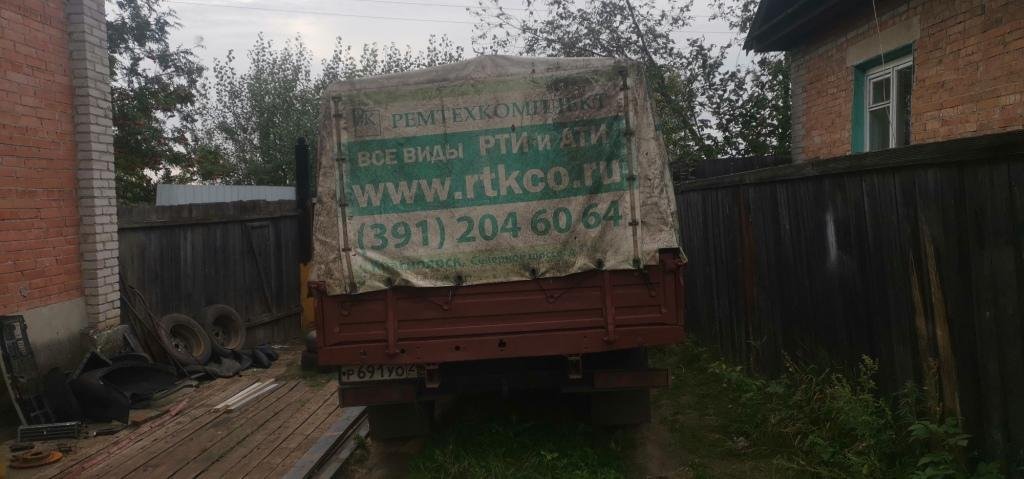

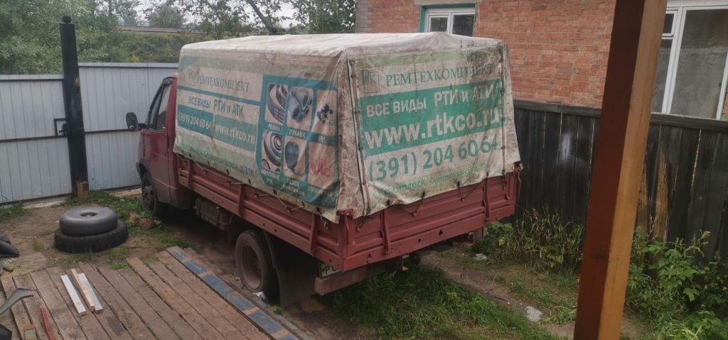

Ну и собствено поставил карказ, крашеный тоже в резино-битум. и одел тент.
IMG_20220819_185439.thumb.jpg.3f028f4193e719a43d9759e94fe27b2a.jpgIMG_20220819_185444.thumb.jpg.1c21345671fa9482fef5a4acfefbb44f.jpgIMG_20220819_185456.thumb.jpg.836c2424cf6b5f357634a6cf0b0d003a.jpgIMG_20220819_185515.thumb.jpg.828cf81afffdfe1368dbcad6c91c444d.jpg
Тент естественно куплен на Авито, поэтому сам не знаю кого рекламирую. Но зато добротный, потолще родного. ну и 3 рубля денег (всего... :) ) . Cнаружи борта тоже не стал париться и также зачистив лепестком куда смог подлезть также пыльнул в сурик. Кабина красная, по докам цвет совпадает. Короче вот так НА ВАШ СУД.
Газель старушка 1996 год, так что теперь антикорозийная обработка вроде как есть. Потом раму тоже покрыл смолой с бензином чтобы была чёрная.
Две доски лиственицы 200 рублей, много досок сосны 1200 рублей. Банка сурика 440 рублей, вайт спирит 120 рублей. Болты почти на 1000 рублей с самоконтрящимися гайками. Тент 3000 рублей. Стойки тента в придачу бесплатно. Смола 500 рублей. Бензина к ней литров 5 . Краска половая не считается. Дома тоже была чёрная, разбавил всё тем же вайт спиритом, она получилась со сгустками. Раскатал её валиклм по полу, валик тоже от времени развалился и раскатался паролоном старым, но когда высохло получилось очень даже круто. Ногами не вытерается вроде как.
Вобщем незнаю на сколько это эстэтично ... но зато дёшего надёжно практично это точно. Ну и как бы при минимальных вложениях подсвежил полы и сделал антикор раме. Можно впринципе тепрь ещё и фанеры бросить сверху, но я больше тонны никогда не вожу принципиально, так что пусть лежит как лежит.

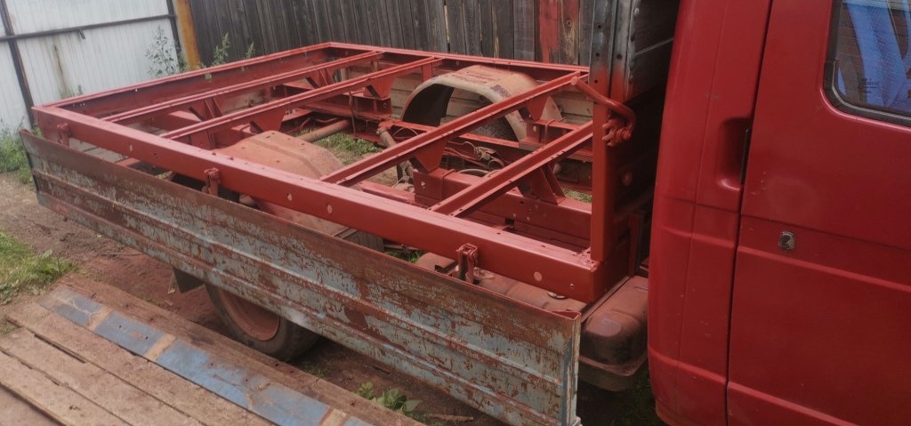

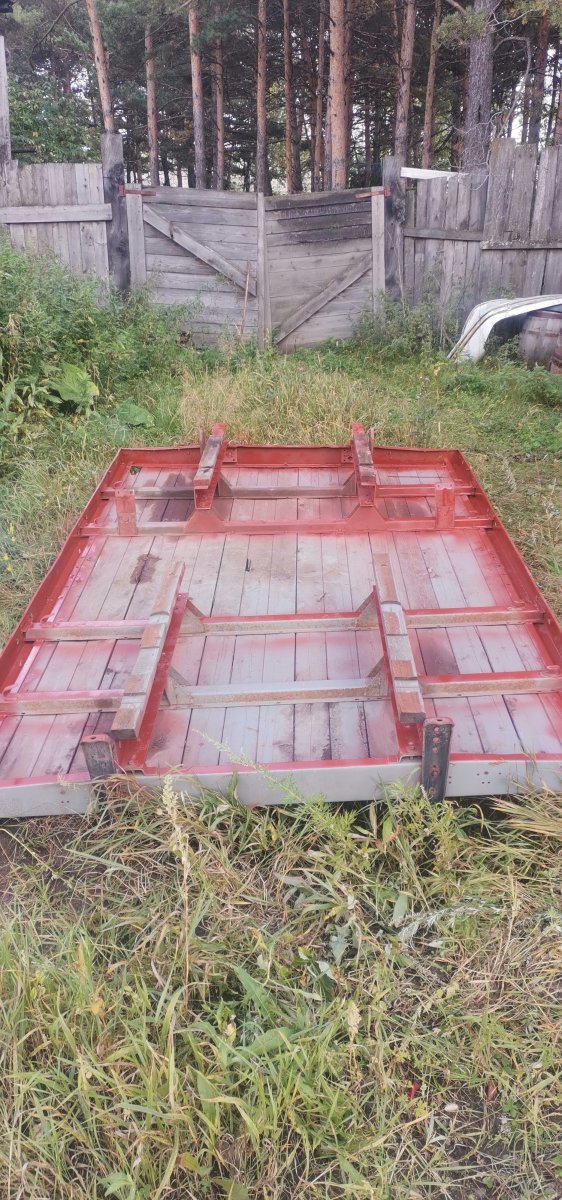

Щас подошло время второй газели. На неё кузов только купил и пока лежит перевёрнутый, сразу решил суриком пыльнуть, оно и удобно пока на земле. Тока начал пачкать и сурик кончился. Пришлось мыть пестик и в магаз за новой банкой.
Жаль фото нечёткое но вот такой сурик использовал.

Offroader
Ну на том кузове что ремонтировал там писал выше по краям две доски лиственицы, а в средине сосна.
А на втором кузове, который ещё только предстоит ремонтировать, который на земле лежит, там стандартная и уже проломаная. А что там в стандарте я так и незнаю. Но буду менять также на лиственицу по краям где стойки каркаса и сосну по центру чтобы не была тяжелой.
Я просто кинулся покрасить пока он перевёрнут, потому что удобнее. Но менять доски всёже удобнее когда кузов на машине уже стоит. Так что я пока просто крашу суриком и покрою смолой где достаю . А потом установлю воровайкой кузов на машину и буду срывать доски, прокрашивать что не прокрасил сейчас ну и менять доски уже.
