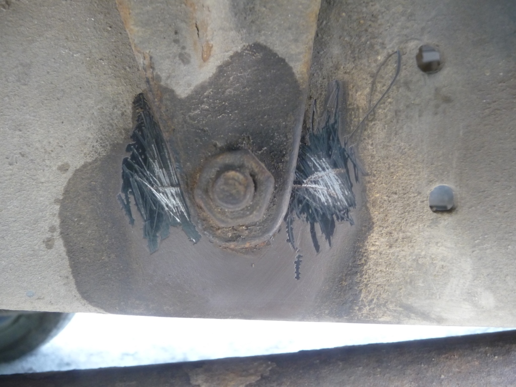

shkiper 281 Опубликовано 24 апреля, 2011 (изменено) я тож под машиной прошелся -увидал трещину на средней распорке- огорчился но думаю -потеплеет -"зашпоклюем и покрасим" ;) Изменено 24 апреля, 2011 пользователем shkiper Поделиться сообщением Ссылка на сообщение Поделиться на другие сайты

FREEMARK1970 31 Опубликовано 12 мая, 2011 Обнаружил на раме три трещинки идущие от болта крепления кабины, между кабиной и фургоном.Не перегружал.Почитал написанное выше,незнаю как лучше сделать? Варить не хочу.А после детального осмотра обнаружил лопнувший сварной шов у траверса который находится в районе хвостовика коробки передач.Если кто менял подскажите какие могут быть проблемы с установкой нового? Поделиться сообщением Ссылка на сообщение Поделиться на другие сайты
Туляк 4 Опубликовано 12 мая, 2011 Обнаружил на раме три трещинки идущие от болта крепления кабины, между кабиной и фургоном.Не перегружал.Почитал написанное выше,незнаю как лучше сделать? Варить не хочу.А после детального осмотра обнаружил лопнувший сварной шов у траверса который находится в районе хвостовика коробки передач.Если кто менял подскажите какие могут быть проблемы с установкой нового?У меня была такая же проблема,я с внутренней стороны рамы проложил лист металла(5мм)и длинной 20-25 см.По истечению времени трещина дальше не расползлась!!! :unsure: Поделиться сообщением Ссылка на сообщение Поделиться на другие сайты
Doomper 1 Опубликовано 12 мая, 2011 Обнаружил на раме три трещинки идущие от болта крепления кабины, между кабиной и фургоном.Не перегружал.Почитал написанное выше,незнаю как лучше сделать? Варить не хочу.А после детального осмотра обнаружил лопнувший сварной шов у траверса который находится в районе хвостовика коробки передач.Если кто менял подскажите какие могут быть проблемы с установкой нового?у меня такая же беда.. :( Поделиться сообщением Ссылка на сообщение Поделиться на другие сайты
Гагарин 2 009 Опубликовано 12 мая, 2011 у меня трещинка по длиннее немного,заварил с обоих сторон ,изнутри накладку небольшую подложил,полгода все отлично,раз 10 возил 2-2.5 тонны на расстояния 200-600 км дальше не идет,варил зять проф.сварщик Поделиться сообщением Ссылка на сообщение Поделиться на другие сайты
Sashalvov 9 Опубликовано 12 мая, 2011 И у меня трещена я стянул болтами до куска угольника Поделиться сообщением Ссылка на сообщение Поделиться на другие сайты
Doomper 1 Опубликовано 12 мая, 2011 И у меня трещена я стянул болтами до куска угольникану и как результат? дальше неидёт? Поделиться сообщением Ссылка на сообщение Поделиться на другие сайты
Кедр 1 654 Опубликовано 12 мая, 2011 (изменено) Чтоб не ломало в этом месте раму , нах открутить эти гайки, ничего не будет! Многие знакомые снова откручивают и рама целая по три четыре года! Спросите я открутил ,да, но уже после того как паутинка пошла , заварил с укреплением и открутил на фиг! Изменено 12 мая, 2011 пользователем x445em Поделиться сообщением Ссылка на сообщение Поделиться на другие сайты

shyshik33 94 Опубликовано 19 мая, 2011 Наконец и у меня треснула, но правда удлинняющая вставка(заводская) Сейчас гнут из 4мм. стали. болты надо брать чтобы на головке было 8.8 это макс. прочность. Подходят карданные, например у меня садятся с натягом. я вовремя заметил что рамы в районе вставки гнутся, лопаются... вставил швеллер 140 длинной 1500 поставил на болты от тормозного суппорта 2108 они каленые. по 4 болта на конец, засверливался чтобы болты немного в натяг, отверстия сверлил в расброс (не не по квадрату, и не по ромбу), получилось что швеллер выходит за пределы вставыша рамы. но пришлось для удобства снимать фургон и все что было на раме в том районе (глушитель, кронштейн газового балона итд).сейчас воже по 3 и не гружусь нашими дорогами, а до этого по 2 т. и начала гнуться вовремя воткнул. фургон снимал без крана при помощи домкратов и ставил на ноги специально сваренные из профтрубы и выехал из под него и потом также заехал. фургон стоял на них около недели ни ветер ни что другое не уронило его. если кому интересно могу выслать чертежи приблизительные. затрат не много,в пределах 800 рубл и сварка. shyshik33, Поделиться сообщением Ссылка на сообщение Поделиться на другие сайты

paul799 844 Опубликовано 11 июля, 2011 У меня трещины на раме у переднего крепления кузова (под ногами) пошли давно, но я заменил родные болты карданными и ездил 2,5 года, трещинки не росли. А тут вдруг меня в отпуск потянуло в "Незалежну Украину". После плотного знакомства с тамошними дорогами и по возвращении обнаружил чудовищное разрастание трещин на вертикальной полке рамы у передних кронштейнов. Пришлось колхозить усиление. Фото прилагаю, авось кому-нибудь полезно будет: - снаружи рамы. Материал - гнутый швеллер №8 (срезал одну полку), толщина - 4 мм.Изнутри рамы: .Трещины засверлил (где смог подлезть) Ф4мм, весь пакет стянул карданными болтами. И напоследок: такую "косорылую" улыбку дает подкладка в 4 мм между рамой и кронштейном крепления кузова. По бамперу все 7 мм вылезают (на фото правая сторона еще не сделана): Поделиться сообщением Ссылка на сообщение Поделиться на другие сайты
Леха306 52 1 480 Опубликовано 11 июля, 2011 У меня трещины на раме у переднего крепления кузова (под ногами) пошли давно, но я заменил родные болты карданными и ездил 2,5 года, трещинки не росли. А тут вдруг меня в отпуск потянуло в "Незалежну Украину". После плотного знакомства с тамошними дорогами и по возвращении обнаружил чудовищное разрастание трещин на вертикальной полке рамы у передних кронштейнов. Пришлось колхозить усиление. Фото прилагаю, авось кому-нибудь полезно будет: - снаружи рамы. Материал - гнутый швеллер №8 (срезал одну полку), толщина - 4 мм.Изнутри рамы: .Трещины засверлил (где смог подлезть) Ф4мм, весь пакет стянул карданными болтами. И напоследок: такую "косорылую" улыбку дает подкладка в 4 мм между рамой и кронштейном крепления кузова. По бамперу все 7 мм вылезают (на фото правая сторона еще не сделана):хороший сварщик и не каких проблем,у меня заварили в прошлом году,ничего не полезло... Поделиться сообщением Ссылка на сообщение Поделиться на другие сайты
