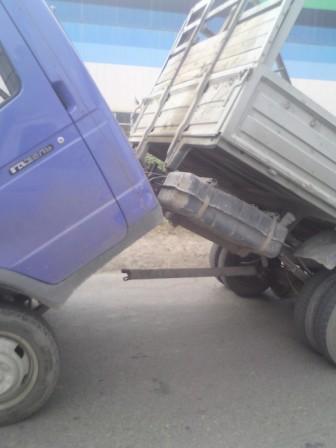

Grek77 1 Опубликовано 23 сентября, 2011 бойтесь перегруза! у него каменюка огромный лежал сзади скраю. Поделиться сообщением Ссылка на сообщение Поделиться на другие сайты
Sashka 42 Опубликовано 23 сентября, 2011 бойтесь перегруза! у него каменюка огромный лежал сзади скраю.Это самосвал :lol: Вообще, я думал только удлиненки складываются. Поделиться сообщением Ссылка на сообщение Поделиться на другие сайты
rusgg 4 003 Опубликовано 23 сентября, 2011 бойтесь перегруза! у него каменюка огромный лежал сзади скраю.Может надо смотреть за рамой хотя бы иногда Поделиться сообщением Ссылка на сообщение Поделиться на другие сайты
АлександрАктобе 27 Опубликовано 23 сентября, 2011 бойтесь перегруза! у него каменюка огромный лежал сзади скраю. Эскизы прикрепленных изображений Уменьшено до 78% 336 x 448 (16,74 килобайт) он, однако, самец! Поделиться сообщением Ссылка на сообщение Поделиться на другие сайты
Антоха 163 1 Опубликовано 23 сентября, 2011 бойтесь перегруза! у него каменюка огромный лежал сзади с краю.если мозгов нету, то тут нечего сказать... Поделиться сообщением Ссылка на сообщение Поделиться на другие сайты
serbey 16 Опубликовано 23 сентября, 2011 если мозгов нету, то тут нечего сказать... я думаю что от разового перевоза каменюки так не сломаеться. там трещины были давно --но видно музыка хорошая... или глуховат водила. Поделиться сообщением Ссылка на сообщение Поделиться на другие сайты

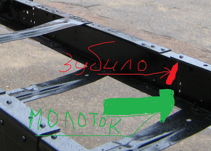

Татарин 7 741 Опубликовано 28 сентября, 2011 теж написали зубилом из внутренней части рамы. чтоб легче шло срезай с обоих сторон рамы и зубилом по отверстию с внутренней стороны Парни давайте с терминами определимся.Зубило это инструмент при помощи которого рубят.Ему нужен бородок.Инструмент при помощи которого выколачивают.А то у человека и так мозги на бекрень ,да ещё и с названием инструмента путаем. Поделиться сообщением Ссылка на сообщение Поделиться на другие сайты
