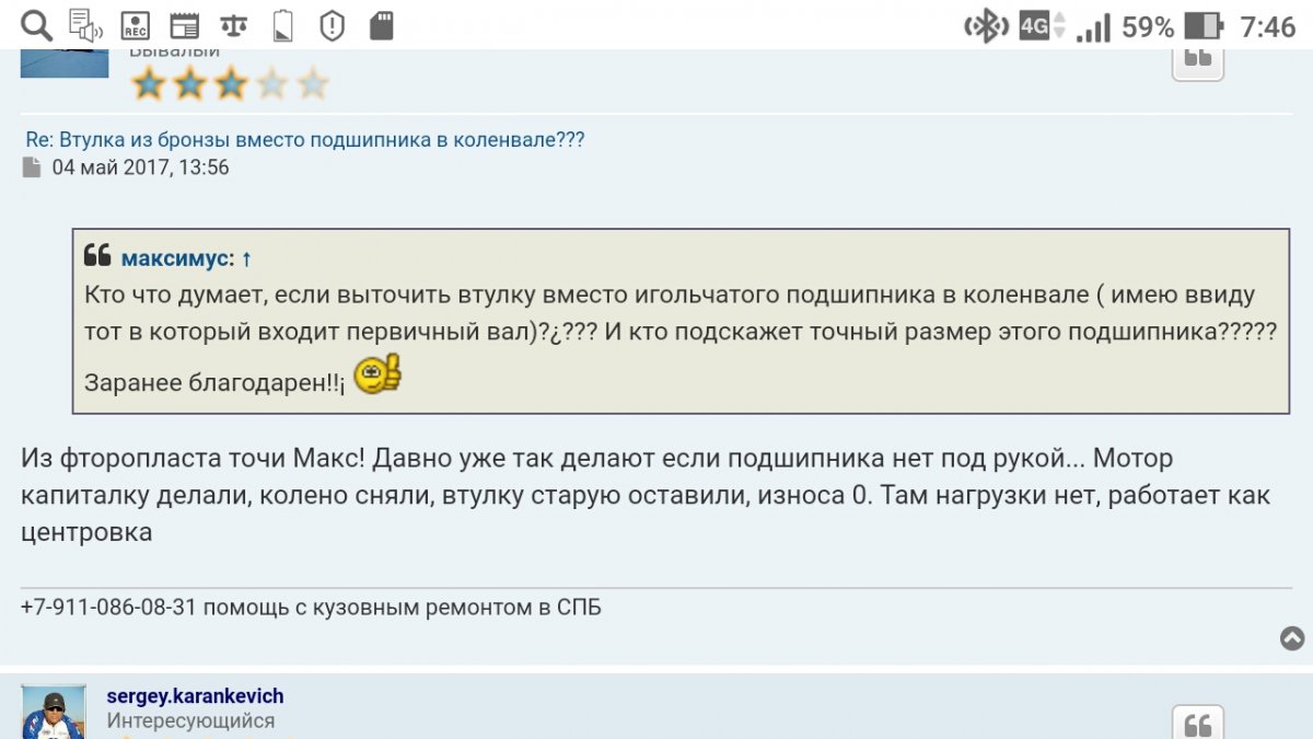

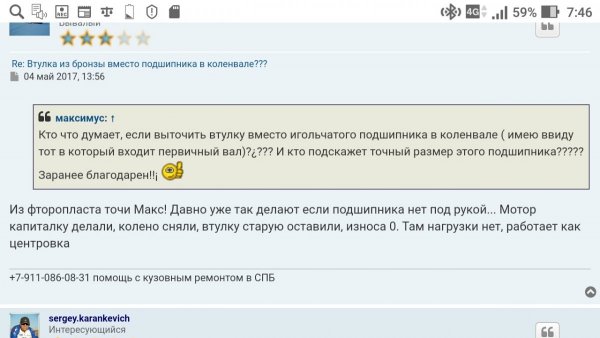

aleks2 1 219 Опубликовано 25 сентября, 2020 @Михалыч S360VYMS360VYM полазил в инете на форуме по фольц транспортеру пишут,что ставят фторопластовые втулки. 1 Поделиться сообщением Ссылка на сообщение Поделиться на другие сайты

Татарин 7 739 Опубликовано 25 сентября, 2020 2 часа назад, aleks2 сказал: @Михалыч S360VYMS360VYM полазил в инете на форуме по фольц транспортеру пишут,что ставят фторопластовые втулки. Куда ставят фторопласт? Вместо подшипника маховика что-ли? Поделиться сообщением Ссылка на сообщение Поделиться на другие сайты

Татарин 7 739 Опубликовано 25 сентября, 2020 4 минуты назад, aleks2 сказал: @Татарин ну да А какая марка материала? Поделиться сообщением Ссылка на сообщение Поделиться на другие сайты
aleks2 1 219 Опубликовано 25 сентября, 2020 @Татарин там телефон в подписи есть. Поделиться сообщением Ссылка на сообщение Поделиться на другие сайты
Alex030569 7 049 Опубликовано 25 сентября, 2020 (изменено) А если пойдет износ втулки,то появившийся люфт наверное очень быстро убьет КПП. И сцепа начнет дергать.Вернее по дерганию сцепы можно будет понять,что пошел сильный износ втулки. Изменено 25 сентября, 2020 пользователем Alex030569 Поделиться сообщением Ссылка на сообщение Поделиться на другие сайты
Татарин 7 739 Опубликовано 25 сентября, 2020 6 минут назад, aleks2 сказал: @Татарин там телефон в подписи есть. Не вполне понял. 2 минуты назад, Alex030569 сказал: А если пойдет износ втулки,то появившийся люфт наверное очень быстро убьет КПП. И сцепа начнет дергать. Вот поэтому и хотел узнать марку .Там их по меньшей мере, около десяти.Есть и со стекловолокном,и с коксом,и с дисульфидом молибдена,и с графитом.Как и без наполнителей.Соответственно и характеристики разные.Одни больше держат нагрузку, у других коффициент трения меньше,третьи температуру большую выдерживают. Возможно у кого-то есть доступ к таким материалам,и время на эксперименты.А тут купишь кусок,выточишь втулку,поставил коробку.Оп, не подошёл материал.Поплыл от температуры,нагрузку не выдержал,изнашиваться активно начал. 1 Поделиться сообщением Ссылка на сообщение Поделиться на другие сайты
aleks2 1 219 Опубликовано 25 сентября, 2020 @Татарин в скриншоте телефон есть Может с таким же успехом бронзовую можно? Через переходник? Поделиться сообщением Ссылка на сообщение Поделиться на другие сайты
rusgg 4 003 Опубликовано 25 сентября, 2020 Нагрузка там приличная,как никак опора вторая первичного вала, и вторичный на нее давит. Поделиться сообщением Ссылка на сообщение Поделиться на другие сайты
Татарин 7 739 Опубликовано 25 сентября, 2020 1 минуту назад, aleks2 сказал: @Татарин в скриншоте телефон есть Не.Всё это порожняк.Если-бы человек хоть немного в теме был ,он указал-бы марку.А так "Из фторопласта точи Макс" Это как, из дерева делай доску.А для каких целей доска.Разделочная .половая,перекрытие крыши.Одни вопросы вобщем. Поделиться сообщением Ссылка на сообщение Поделиться на другие сайты
rusgg 4 003 Опубликовано 25 сентября, 2020 Температура ,давление,скорее фторопласт раздавит чем он износится Поделиться сообщением Ссылка на сообщение Поделиться на другие сайты

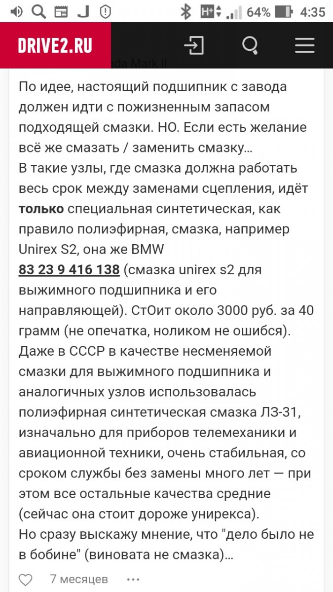

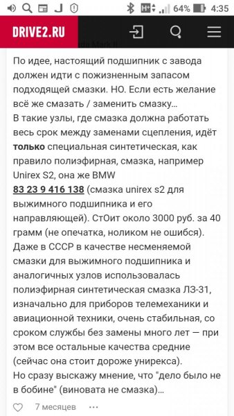

Alex030569 7 049 Опубликовано 25 сентября, 2020 Купил очередной подшипник коленвала. Подшипник той же фирмы,что и подшипники,которые стоят спереди мотора на натяжителях. Стоит забивать туда супер-пупер смазку или нет? Правда ее ещё найти надо. Поделиться сообщением Ссылка на сообщение Поделиться на другие сайты
rusgg 4 003 Опубликовано 25 сентября, 2020 Трансмиссионное залейте. Поделиться сообщением Ссылка на сообщение Поделиться на другие сайты
