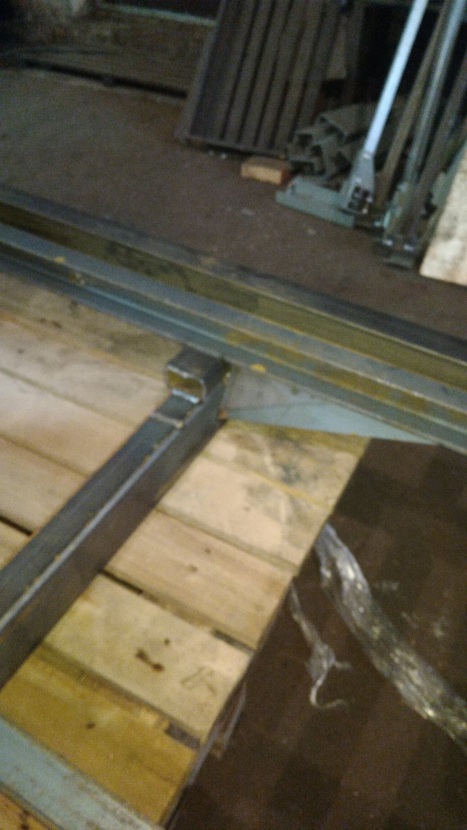

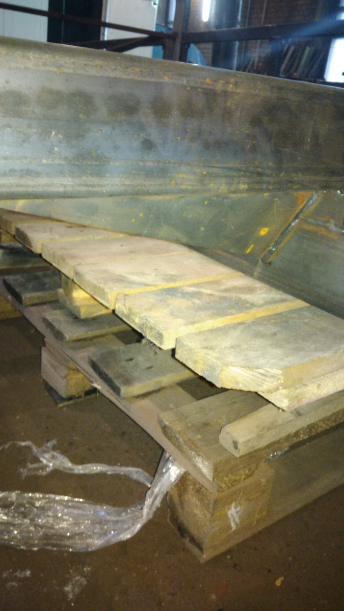

вилли 989 Опубликовано 2 ноября, 2021 (изменено) 2 часа назад, Alex030569 сказал: @вилли Ты ещё не удлинился? За это время уже бы на три удлинения заработал.В АТЦ за один день удлиняют. Удлинялся неделю. 2 часа назад, GoldeN сказал: ас себе с б\у швеллеров сварил платформу ))) на раму водрузил а швеллера винтом и один край не прилегает ))) А она еще и самосвальная 4.2м жестко не крепится, притяжкой не выровнять. Чем собираешься жосткость придавать? Себе думаю вертикальными обрезками профельной трубы 60*40 соединить продольный нижний гнутый швеллер с поперечным катанным через проставку между ними(тоже 60*40).Такое соединение часто вижу у заводских кузовов.Может тогда жосткость появиться.. Изменено 2 ноября, 2021 пользователем вилли Поделиться сообщением Ссылка на сообщение Поделиться на другие сайты

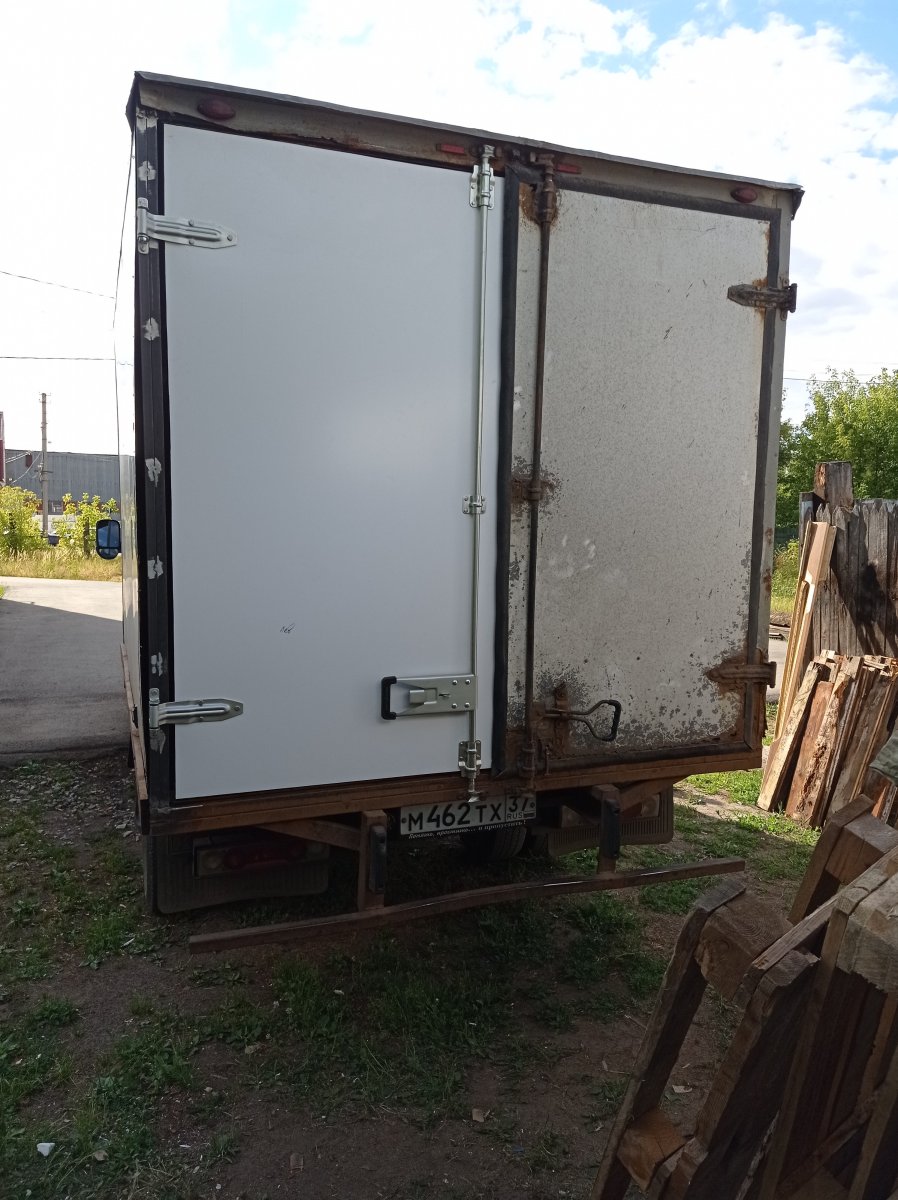

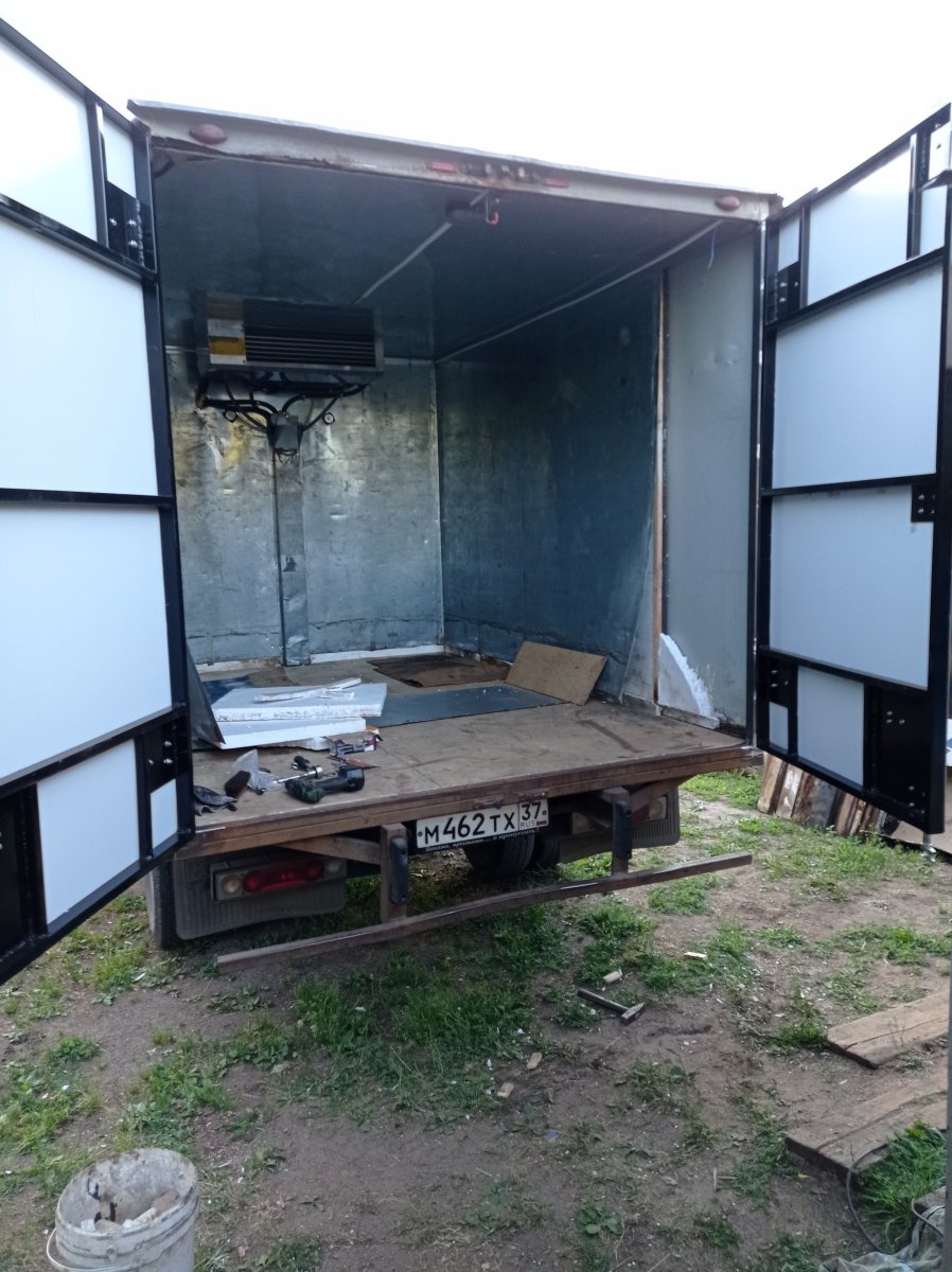

Slavyan 973 Опубликовано 4 ноября, 2021 (изменено) 13 часов назад, газель2005 сказал: Вот начерта обрезки под поперечинами никогда не понимал Это чтоб швеллер не 14 ставить вдоль рамы, а 10. Но это на фирмах так экономят. Для себя надо было сразу 14 ставить. Себе менял поперечины после автомаша недавно, вырезал эти тоненькие уже потрескавшиеся куски профиля и вбивал 40*60*4. Продольные швеллера не трогал, хотя их бы тоже можно заменить. Был бы тент, а не термос давно бы новый фургон сварил себе @вилли пока на улицу в дождь и грязь платформу не вытащили покрасить её надо. Только не 3 в 1. Я бы посоветовал кислотником пройти и прям на него эмалью акриловой 2к. Все эти краски из хоз магов не стоит рассматривать Изменено 4 ноября, 2021 пользователем Slavyan 1 Поделиться сообщением Ссылка на сообщение Поделиться на другие сайты

Slavyan 973 Опубликовано 4 ноября, 2021 5 минут назад, Alex030569 сказал: Я просто рядом приварил со старыми. Сначала тоже рядом приваривал. За год старые до гнили до дыр и летом решил их срезать. Пол заодно выбросил старый, вместо досок фанеру 20 постелил. Ворота новые сварил. Вес машины убавился на 250 кг! Только что, вилли сказал: Видимо уже позже доделывал,когда обрезки подустали? Обрезки сгнили уже частично, они из двойки или полуторки Поделиться сообщением Ссылка на сообщение Поделиться на другие сайты

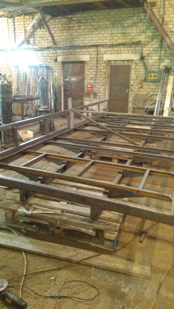

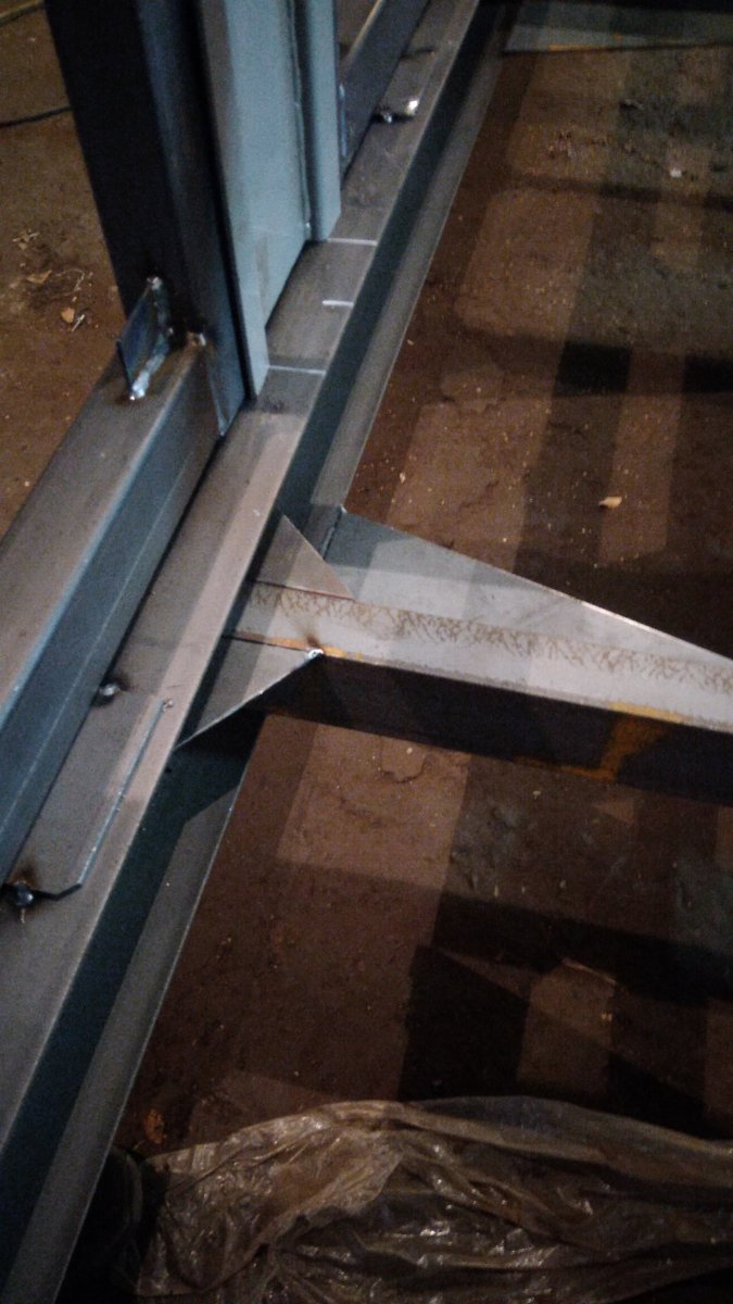

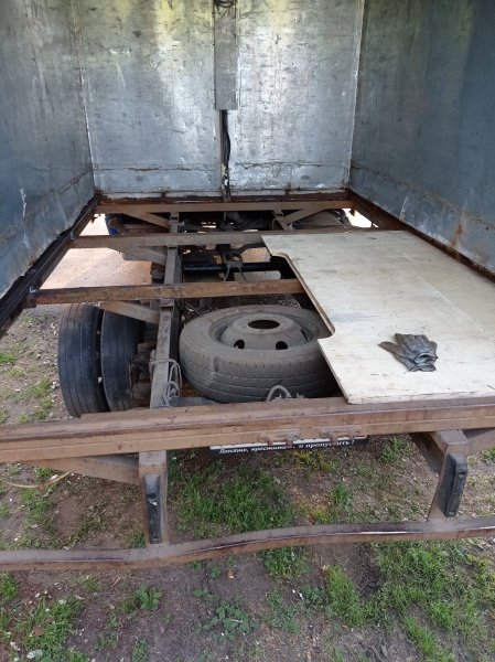

Slavyan 973 Опубликовано 4 ноября, 2021 Поделиться сообщением Ссылка на сообщение Поделиться на другие сайты

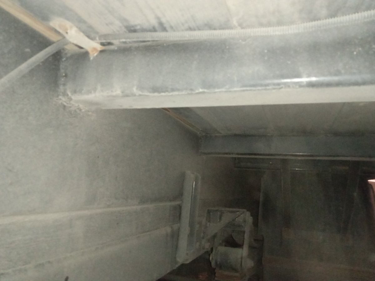

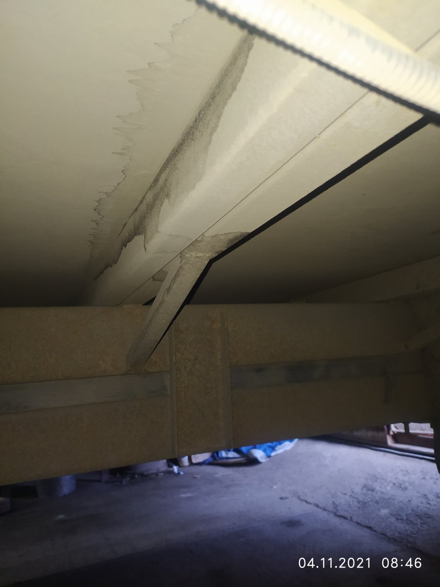

Alex030569 7 052 Опубликовано 4 ноября, 2021 57 минут назад, вилли сказал: Косынок не было что ли? Вот так,старые поперечины с косынками,новые без Поделиться сообщением Ссылка на сообщение Поделиться на другие сайты

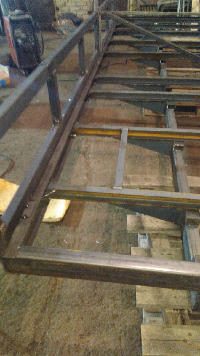

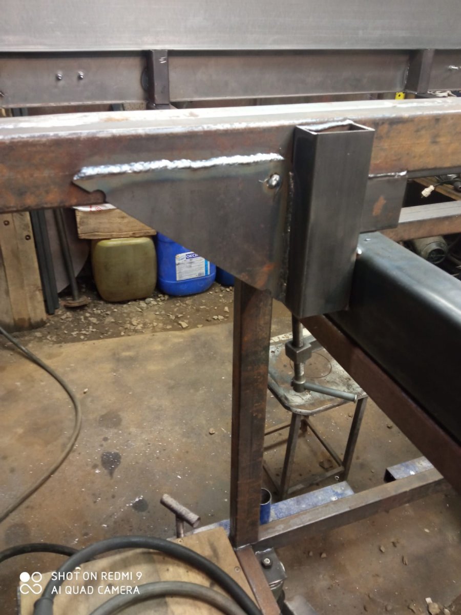

GoldeN 616 Опубликовано 4 ноября, 2021 Я тупо на 14й швеллер варю профиль 60х60 3мм каждые 50-60см в зависимости от размера кузова, и мелкие косынки 5х5 из профиля 60х40 уголками нарезанного. Пол последние кузова 4 кузова делаю металический лист 2мм... Удобно мыть его, подметать, нет стыков, паллеты когда карой пихают не за что не цепляются. Разлитое дт и масло с моторов вытер и все, а из деревях выводить замучаешься. Поделиться сообщением Ссылка на сообщение Поделиться на другие сайты

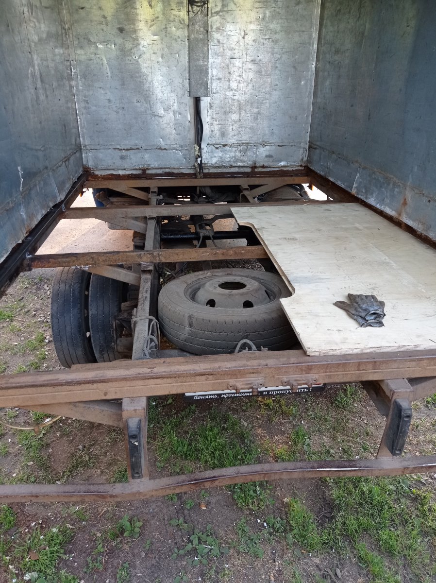

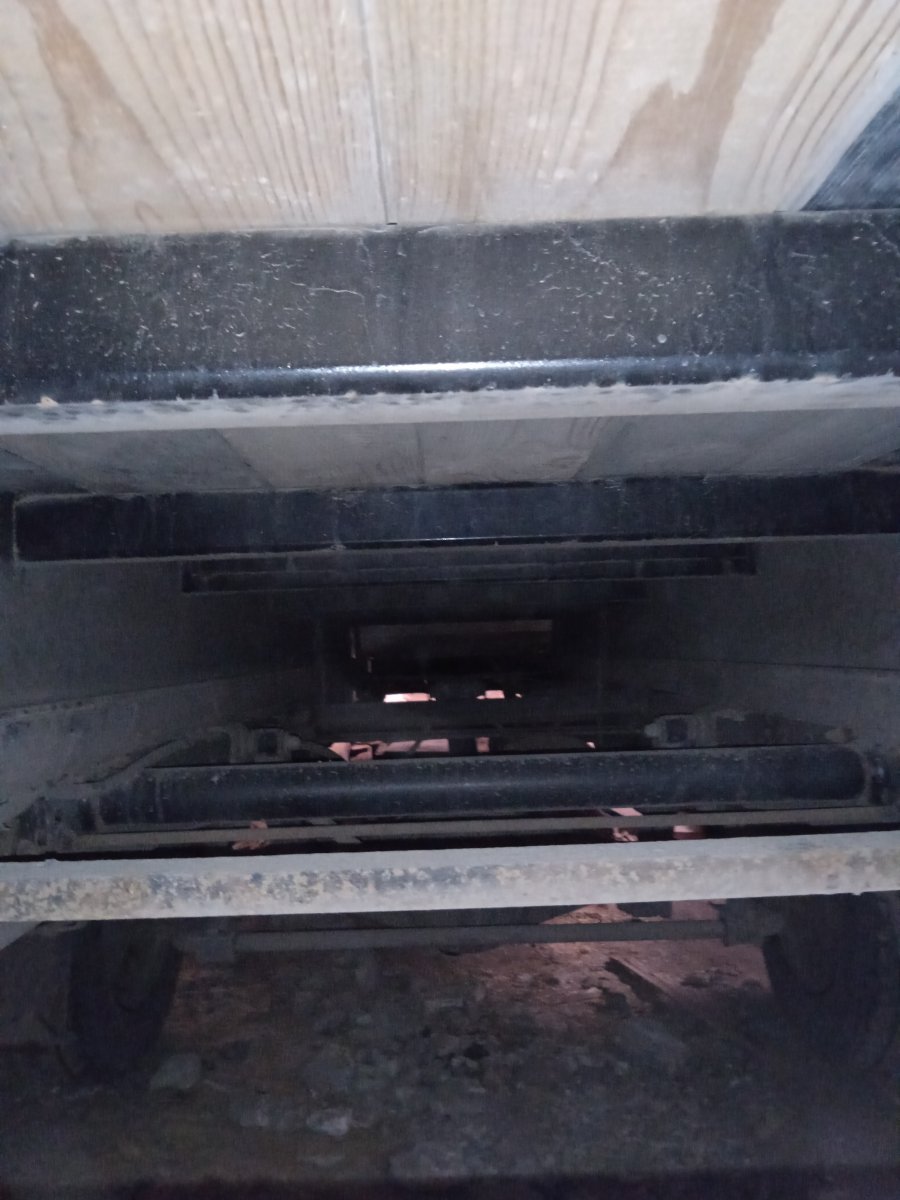

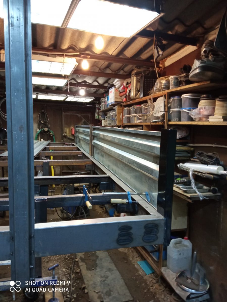

газель2005 2 765 Опубликовано 4 ноября, 2021 Поделиться сообщением Ссылка на сообщение Поделиться на другие сайты
Slavyan 973 Опубликовано 4 ноября, 2021 @GoldeN железо на доски? @газель2005 верхняя полка швеллера срезана где поперечины? Поделиться сообщением Ссылка на сообщение Поделиться на другие сайты
газель2005 2 765 Опубликовано 4 ноября, 2021 @Slavyan Поперечины проходят под полкой надрамника. Пришлось только повозился со строганием досок двух. Вообще идея постройка такого низа кузова была взята из ролика моздизайнмаш. Они сколько знаю плохого не делали никогда. Поделиться сообщением Ссылка на сообщение Поделиться на другие сайты

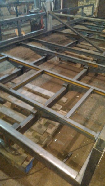

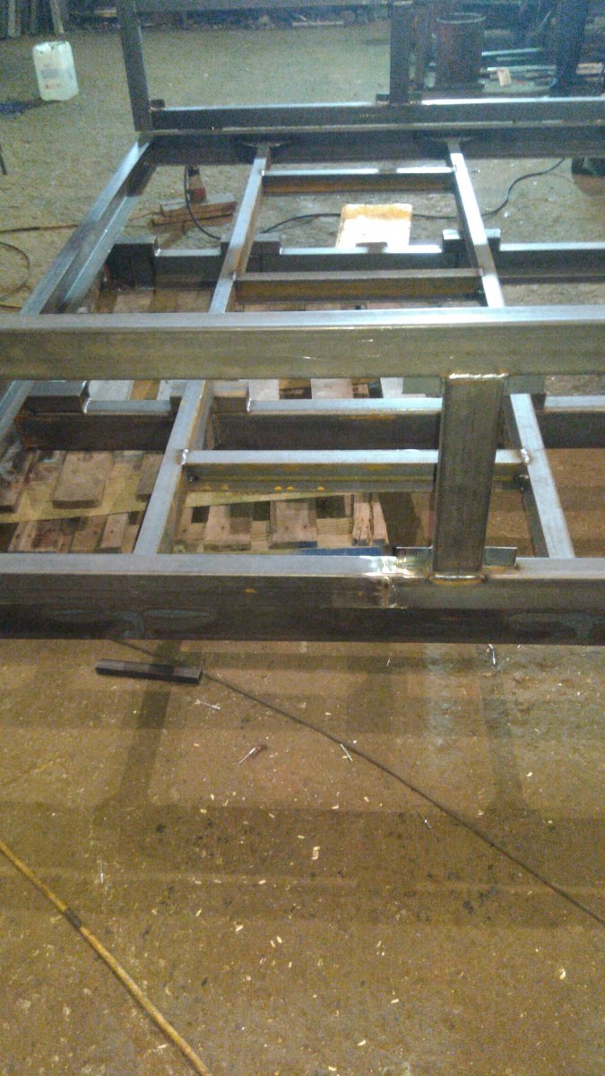

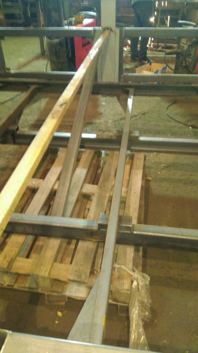

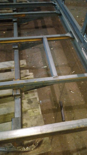

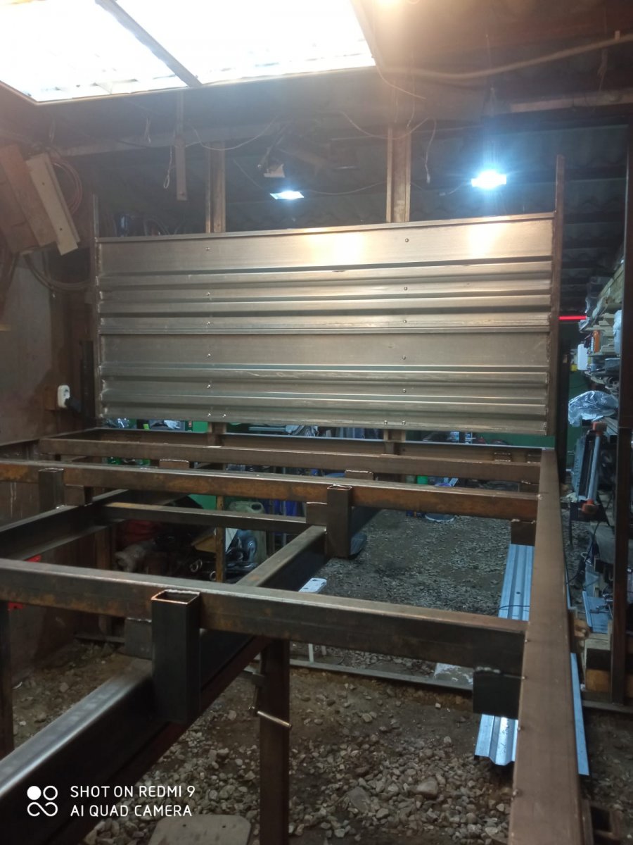

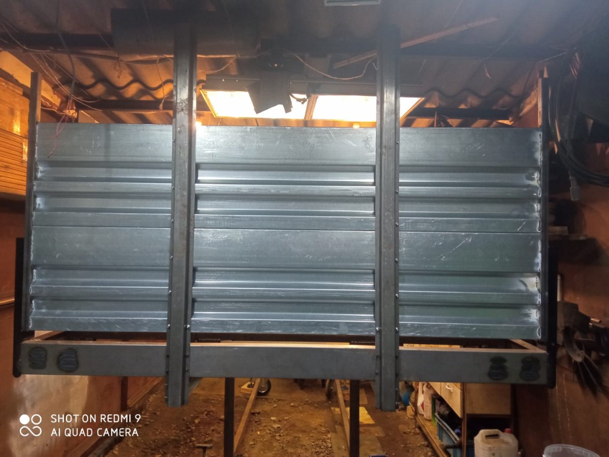

Москаль 232 Опубликовано 4 ноября, 2021 ну не знаю, может кому пригодиться мой опыт изготовления платформ ... Поделиться сообщением Ссылка на сообщение Поделиться на другие сайты
