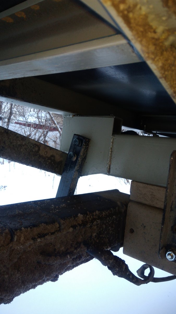

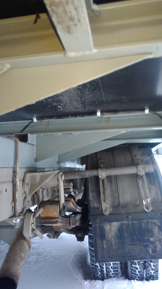

Alex030569 7 052 Опубликовано 4 ноября, 2021 (изменено) 11 часов назад, газель2005 сказал: 11 часов назад, газель2005 сказал: Серёга Кедр делал подобное.Тут и фотки его есть.Но у него надрамник,верхняя полка швеллера,шел прямо внутри кузова.Так на фурах делают.Плюсом является то,что потом удобно толкать,тянуть груз по кузову (по полке швеллера). А вот так обваривать я бы точно не стал.Сварка ослабляет металл в этом месте,а там вся нагрузка на поперечины именно в этом месте.Потом дриснет в этих местах. Изменено 4 ноября, 2021 пользователем Alex030569 1 Поделиться сообщением Ссылка на сообщение Поделиться на другие сайты
газель2005 2 765 Опубликовано 4 ноября, 2021 @Alex030569 Ну да на полуприцепах и прицепах такое идёт. Только у них не надрамник, а рама. Мне выступающий надрамник не к чему. По этому не стал выделываться. Поделиться сообщением Ссылка на сообщение Поделиться на другие сайты

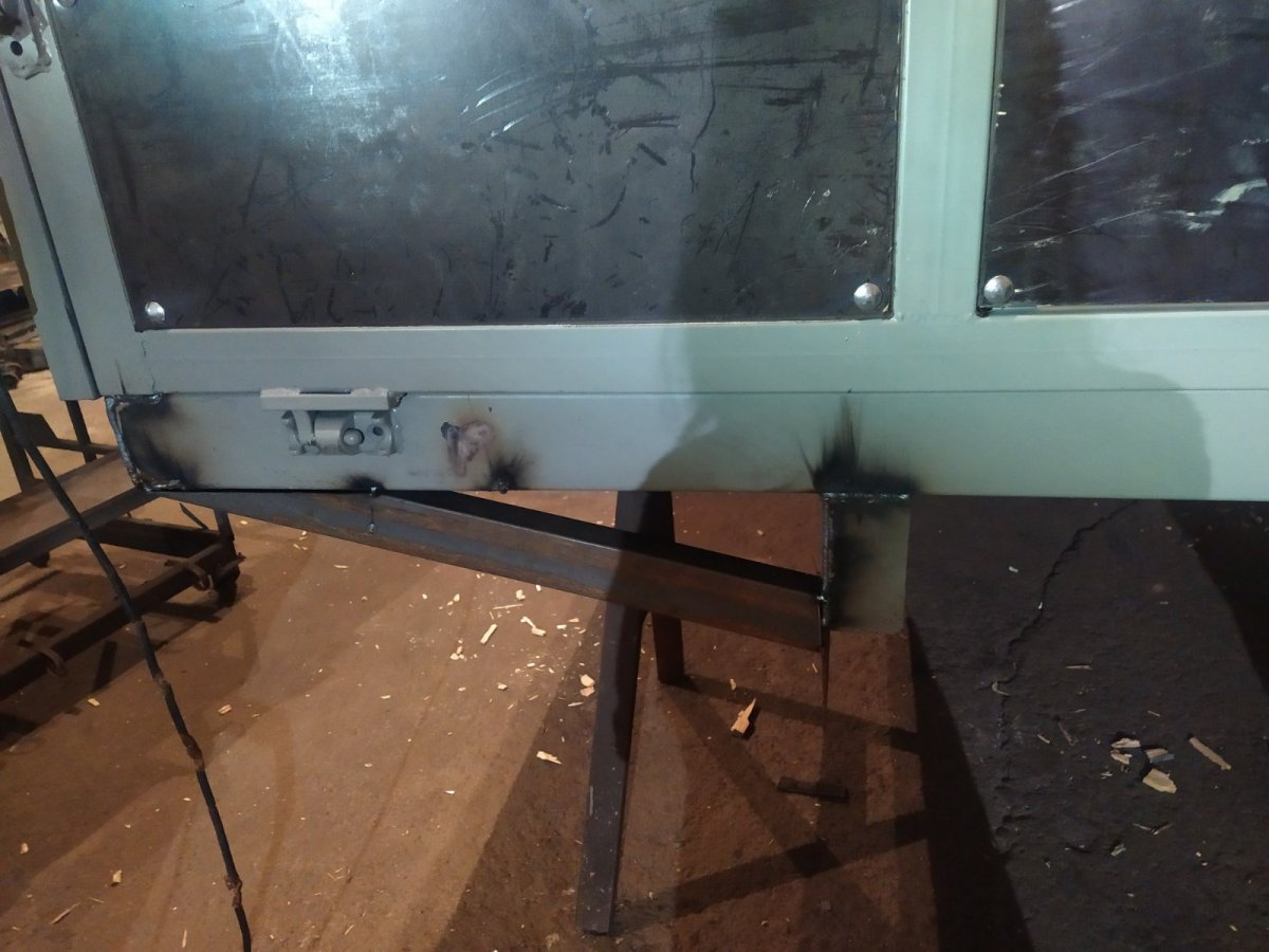

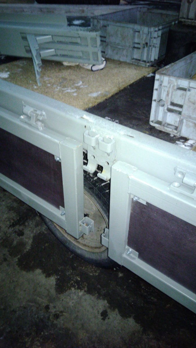

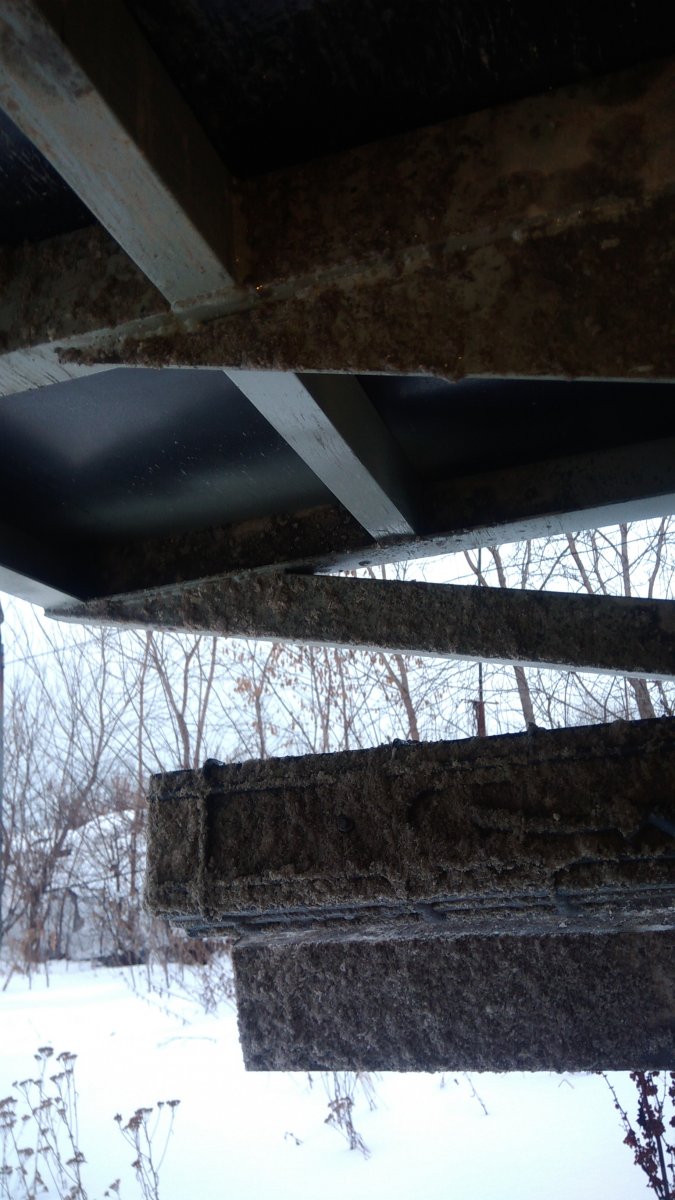

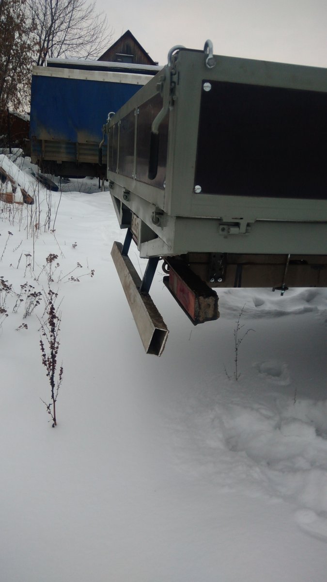

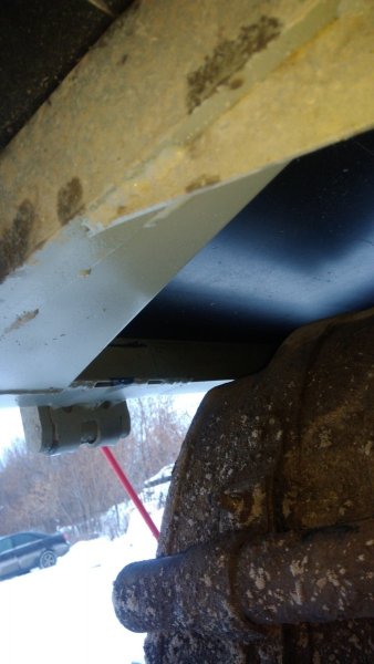

вилли 989 Опубликовано 15 декабря, 2021 Все,установили новую платформу вместо подменной.По ощущениям она полегче заводской от газона,так же надеюсь что покрепче и функциональней .Стойки сьемные,еще и с замками,позволяющими каркас тента в будущем сделать - разборный. Поделиться сообщением Ссылка на сообщение Поделиться на другие сайты

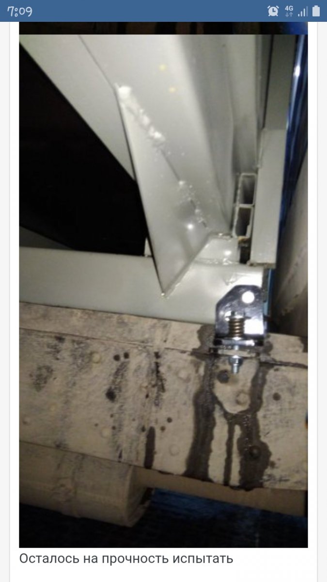

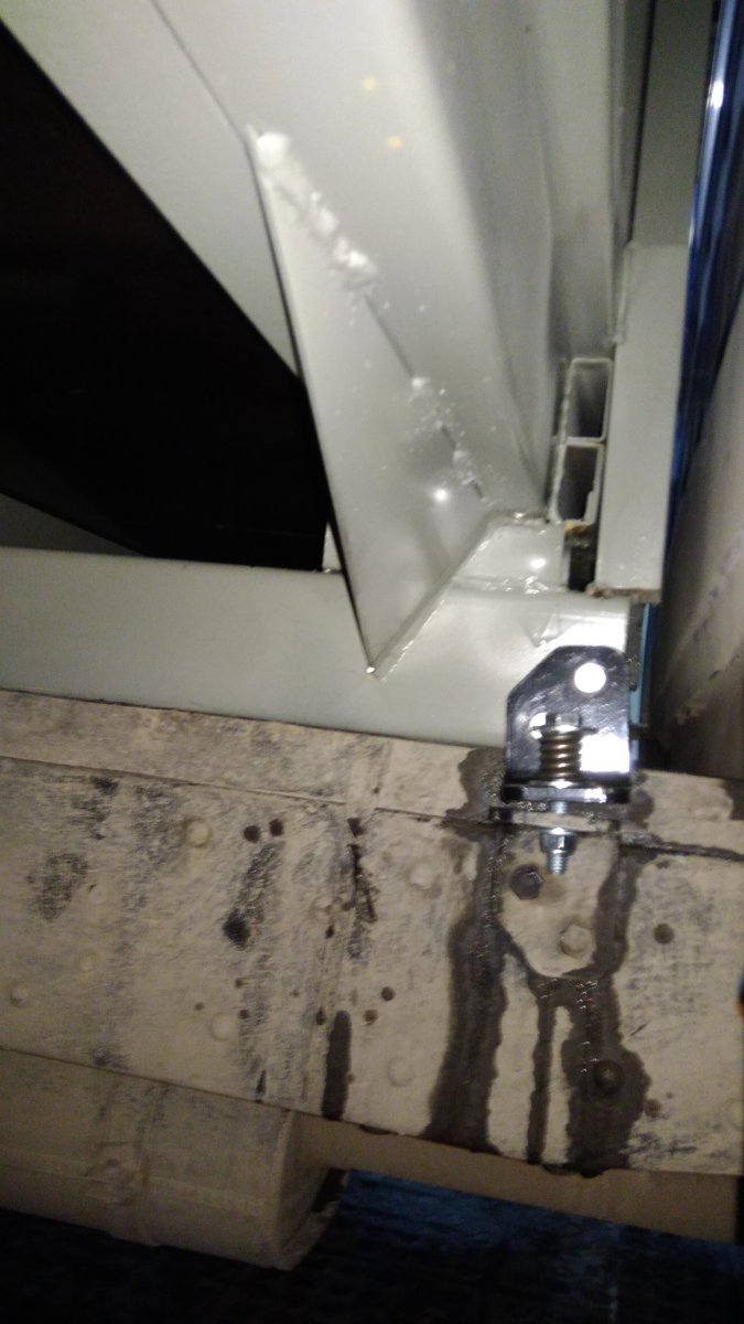

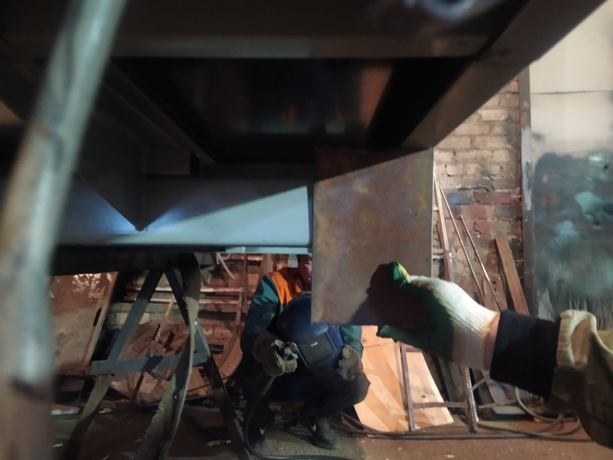

вилли 989 Опубликовано 15 декабря, 2021 Ошиблись и сначала приварили маленькие косынки,потом исправились и приварили уже газоновские - поэтому у меня подарок фирмы - двойные косынки почти во весь пролет))) Осталось на прочность испытать 1 Поделиться сообщением Ссылка на сообщение Поделиться на другие сайты

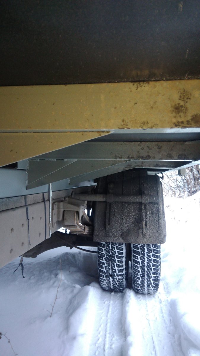

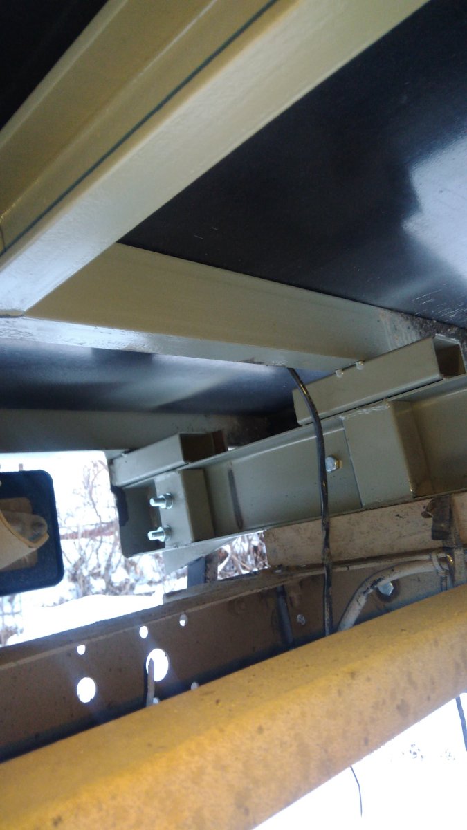

Alex030569 7 052 Опубликовано 15 декабря, 2021 @вилли а зачем кузов лежит на надрамнике,а потом ещё проставки из профильной трубы. Поделиться сообщением Ссылка на сообщение Поделиться на другие сайты
rusgg 4 003 Опубликовано 15 декабря, 2021 50 минут назад, Alex030569 сказал: @вилли а зачем кузов лежит на надрамнике,а потом ещё проставки из профильной трубы. Тоже интересует комбинация проставок снизу и спереди Поделиться сообщением Ссылка на сообщение Поделиться на другие сайты
вилли 989 Опубликовано 15 декабря, 2021 2 часа назад, rusgg сказал: Тоже интересует комбинация проставок снизу и спереди 2 часа назад, Alex030569 сказал: @вилли а зачем кузов лежит на надрамнике,а потом ещё проставки из профильной трубы. Не знаю,стандарт видимо такой.Но ниже мнебы не хотелось... Поделиться сообщением Ссылка на сообщение Поделиться на другие сайты
Alex030569 7 052 Опубликовано 15 декабря, 2021 18 минут назад, вилли сказал: Не знаю,стандарт видимо такой.Но ниже мнебы не хотелось... Все эти сварные швы ослабевают конструкцию.Надо было швеллер по больше и все. Поделиться сообщением Ссылка на сообщение Поделиться на другие сайты
вилли 989 Опубликовано 15 декабря, 2021 3 минуты назад, Alex030569 сказал: Все эти сварные швы ослабевают конструкцию.Надо было швеллер по больше и все. С косынками все же прчнее,да и вес меньше чем я следущий швеллер бы взял Поделиться сообщением Ссылка на сообщение Поделиться на другие сайты

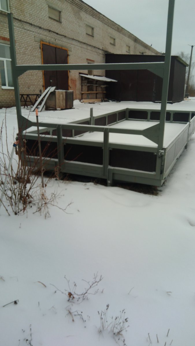

Alex030569 7 052 Опубликовано 15 декабря, 2021 1 минуту назад, вилли сказал: С косынками все же прчнее,да и вес меньше чем я следущий швеллер бы взял У тебя не горячекатаный,тот действительно будет тяжелее.А гнутый лёгкий,ну добавилось бы кг 30. Поделиться сообщением Ссылка на сообщение Поделиться на другие сайты

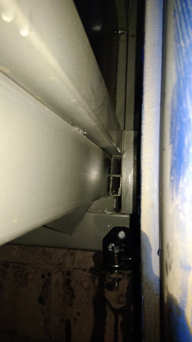

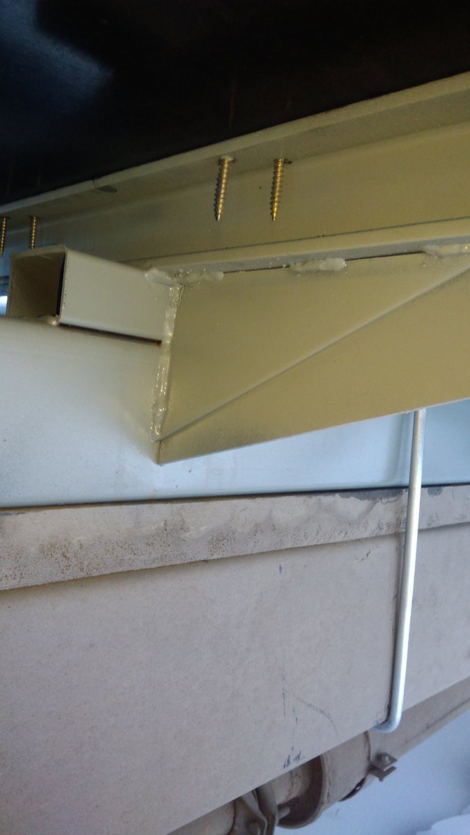

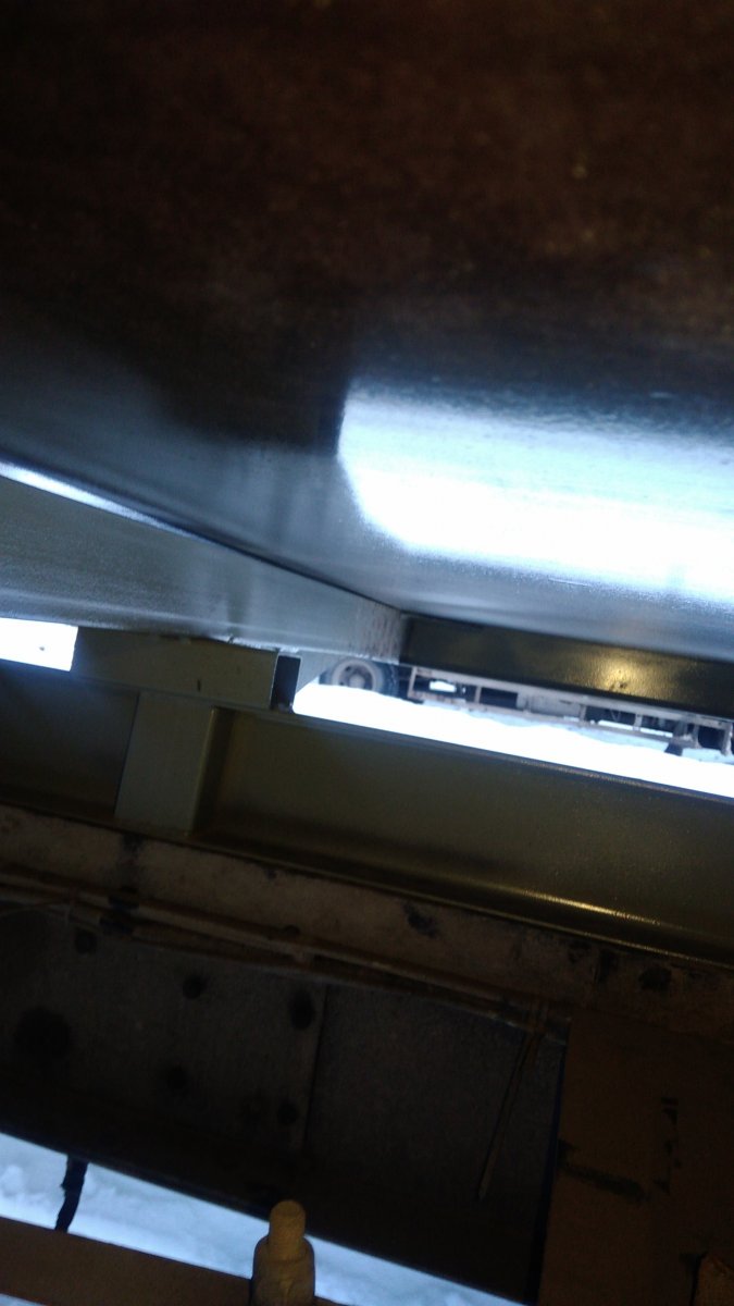

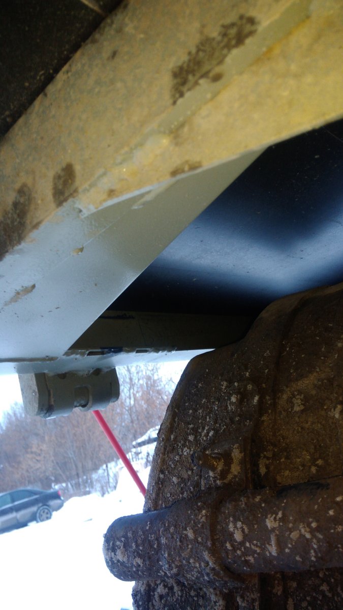

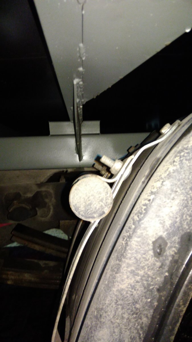

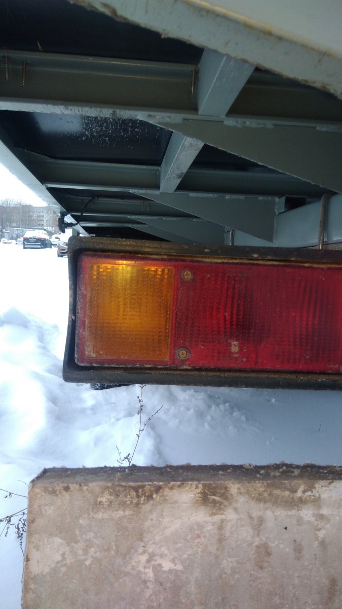

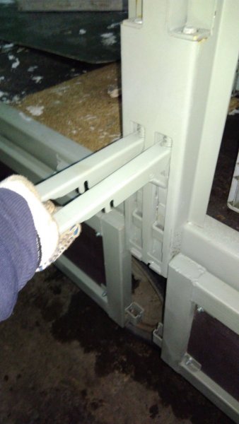

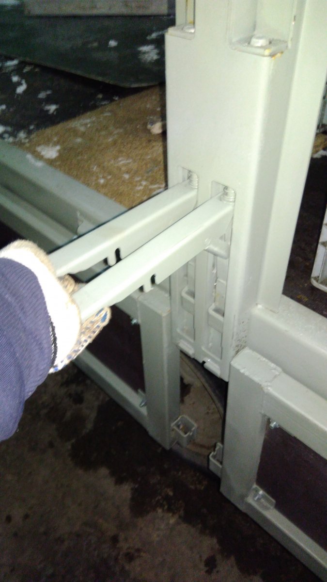

вилли 989 Опубликовано 15 декабря, 2021 Двойные косынки Надо еще горизонтальные трубки к причалу... Усилил под сьемной стойкой швеллер в швеллере + косынки Поделиться сообщением Ссылка на сообщение Поделиться на другие сайты

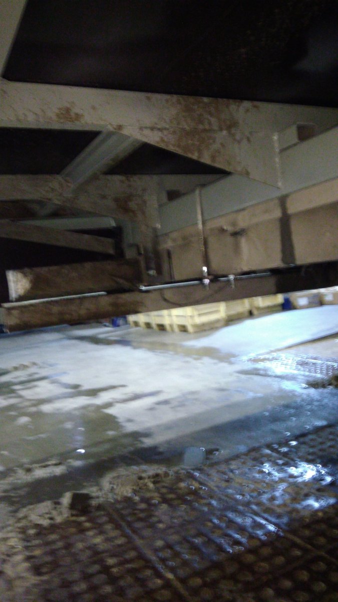

вилли 989 Опубликовано 15 декабря, 2021 Сзади побольше железа и вдоль и поперек Поделиться сообщением Ссылка на сообщение Поделиться на другие сайты

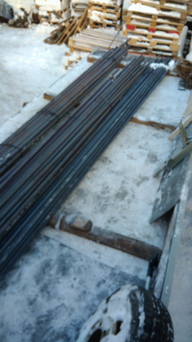

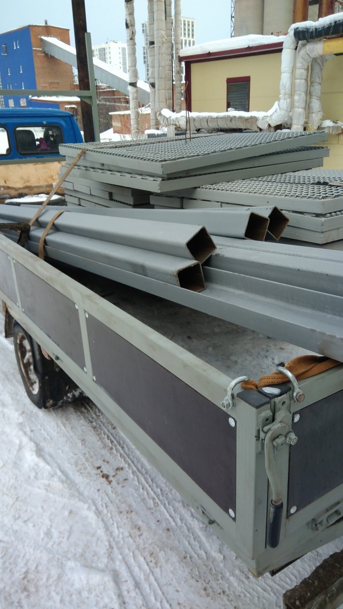

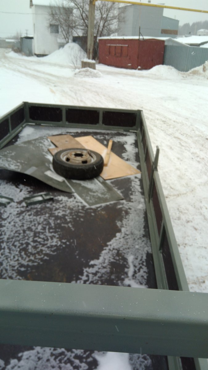

вилли 989 Опубликовано 13 января, 2022 В 15.12.2021 в 18:20, вилли сказал: Сзади побольше железа и вдоль и поперек Нормальный кузов получился))) Для вот такой работы Или такой 1 Поделиться сообщением Ссылка на сообщение Поделиться на другие сайты
Alex030569 7 052 Опубликовано 13 января, 2022 Груз то не помещается. Поделиться сообщением Ссылка на сообщение Поделиться на другие сайты
вилли 989 Опубликовано 13 января, 2022 27 минут назад, Alex030569 сказал: Груз то не помещается. С 6 метровым совсем для города потерянным оказываешься,хотя как знать в будущем...С 5 метровым просто кайфую,после четверки то))) Поделиться сообщением Ссылка на сообщение Поделиться на другие сайты

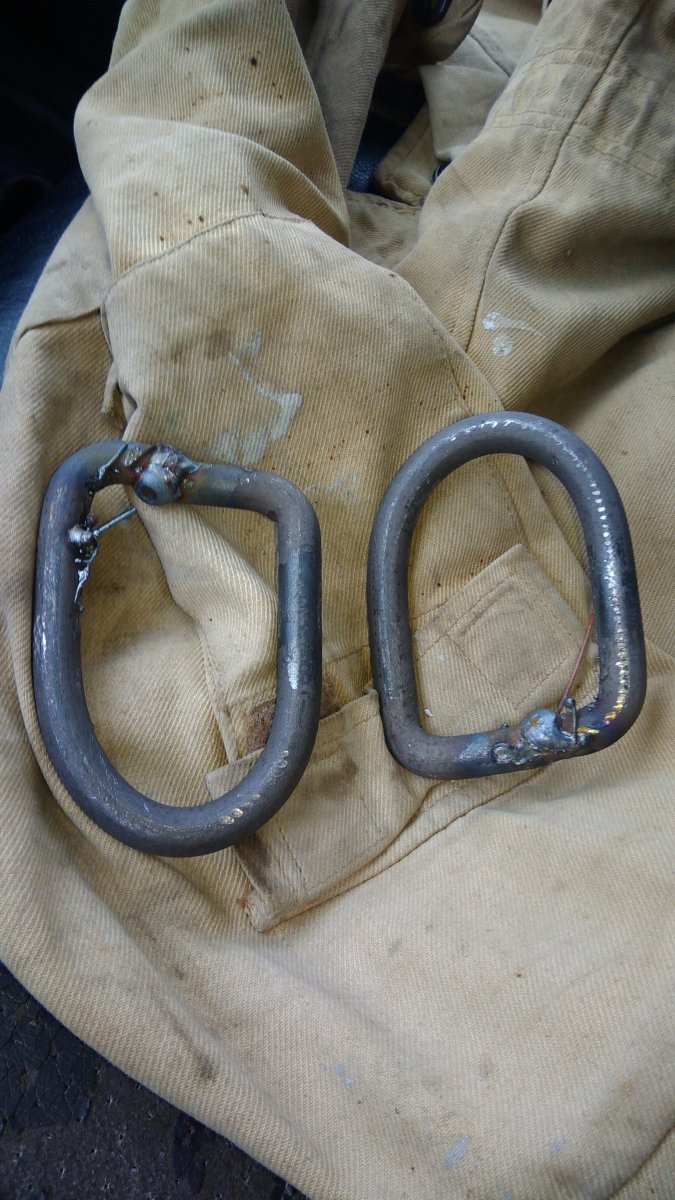

вилли 989 Опубликовано 5 мая, 2022 Петли для крепления груза пробую гнуть,пока кривые только получаються.Даже из 8-ки сложно Поделиться сообщением Ссылка на сообщение Поделиться на другие сайты

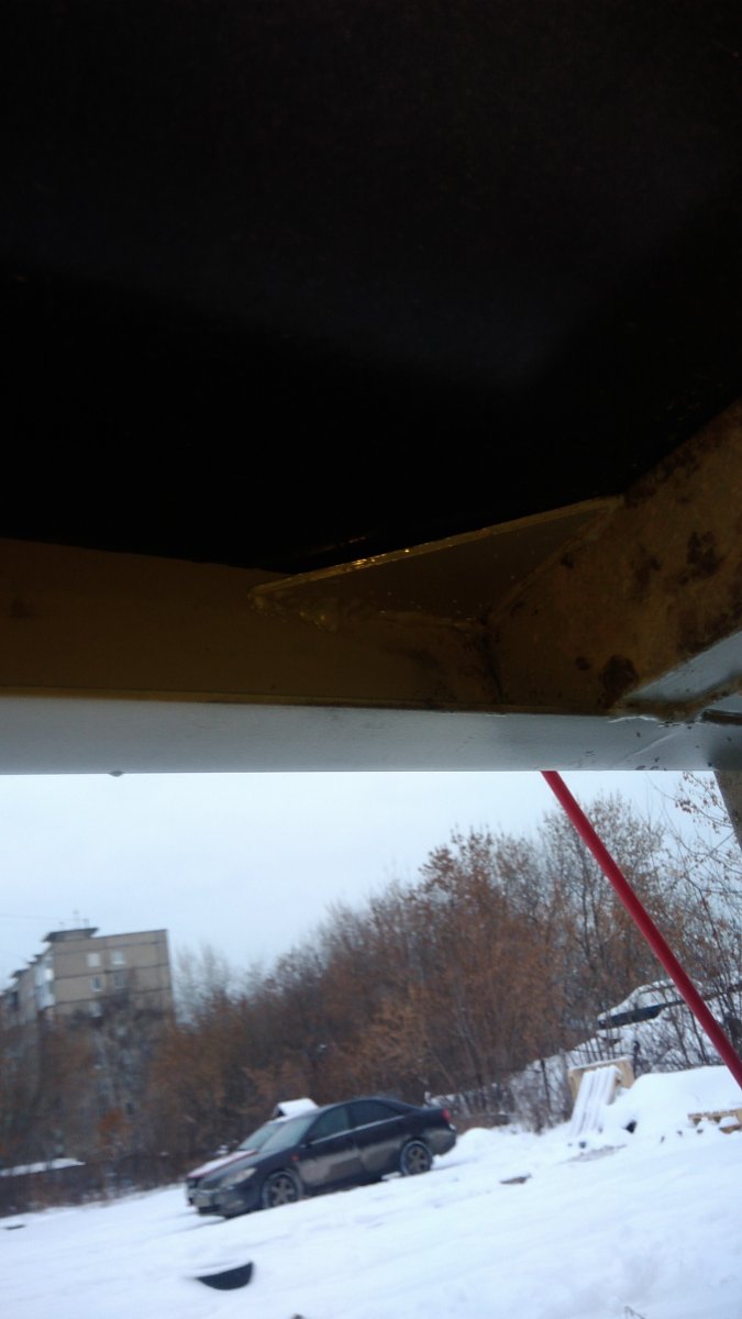

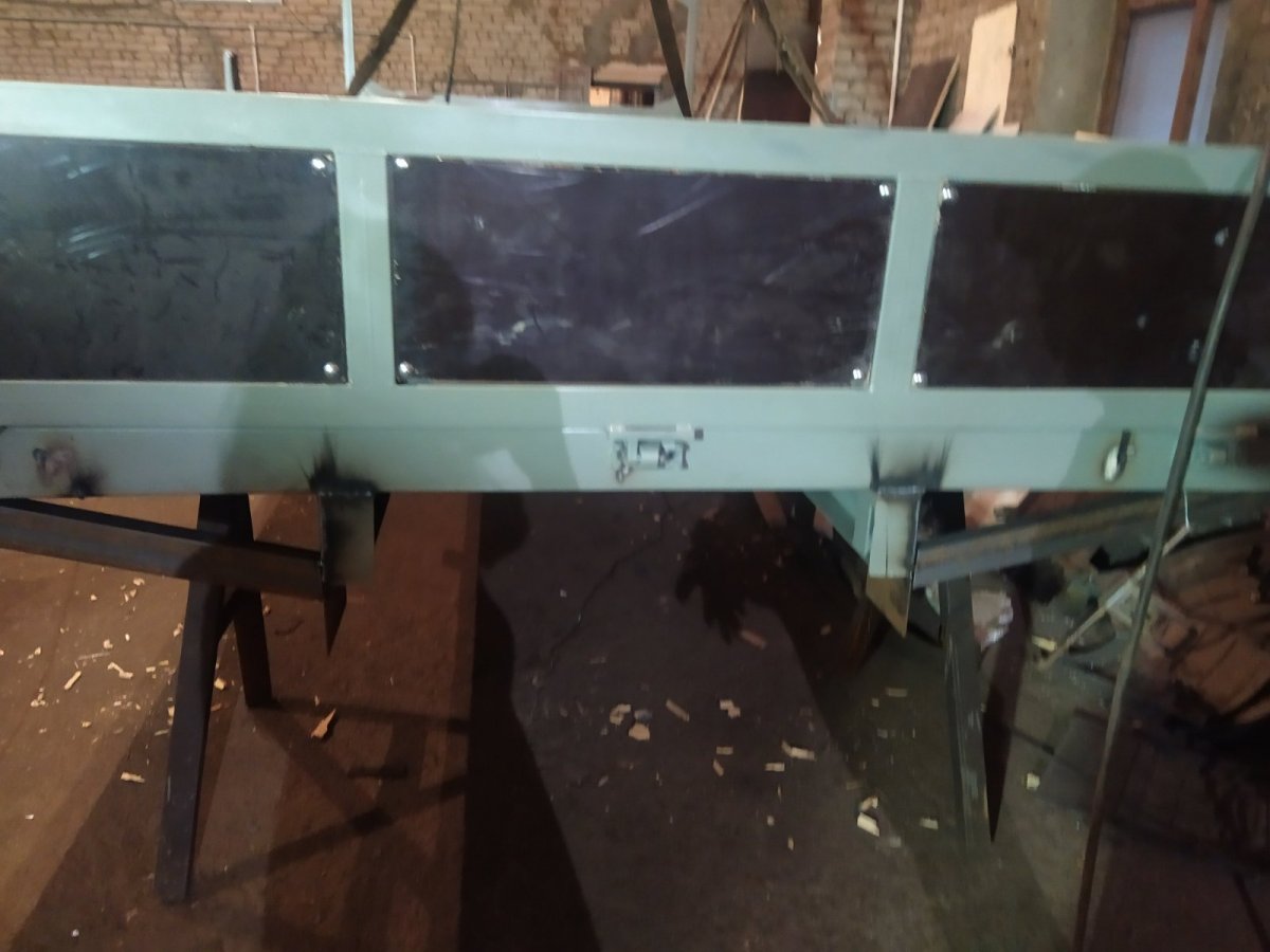

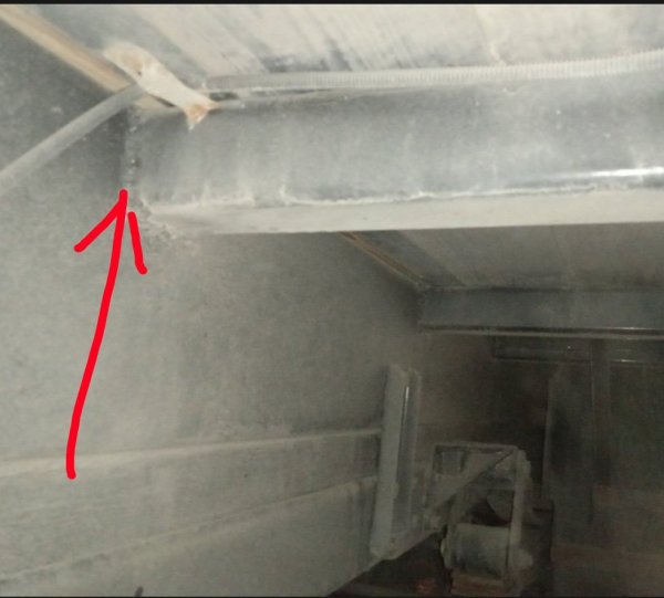

вилли 989 Опубликовано 24 сентября, 2024 В 13.01.2022 в 19:42, вилли сказал: Нормальный кузов получился))) Для вот такой работы Или такой Помоему тут писал про кузов 1 Поделиться сообщением Ссылка на сообщение Поделиться на другие сайты
вилли 989 Опубликовано 24 сентября, 2024 @Alex030569 Побольше железа в слабых местах, таких как задние углы или прлмежуток между колес Заранее найди побольше косынок и проконтролируй чтоб везде были, за эту работу я чварщикам напрямую дал по штуке, хоть они и отказывались) Потребуй покраску ответственную, т. е обезжтрить обязательно Проставки лучше ставить на попа С алюм. бортами конечно красиво, но надежней всетаки обычный металл Поделиться сообщением Ссылка на сообщение Поделиться на другие сайты
