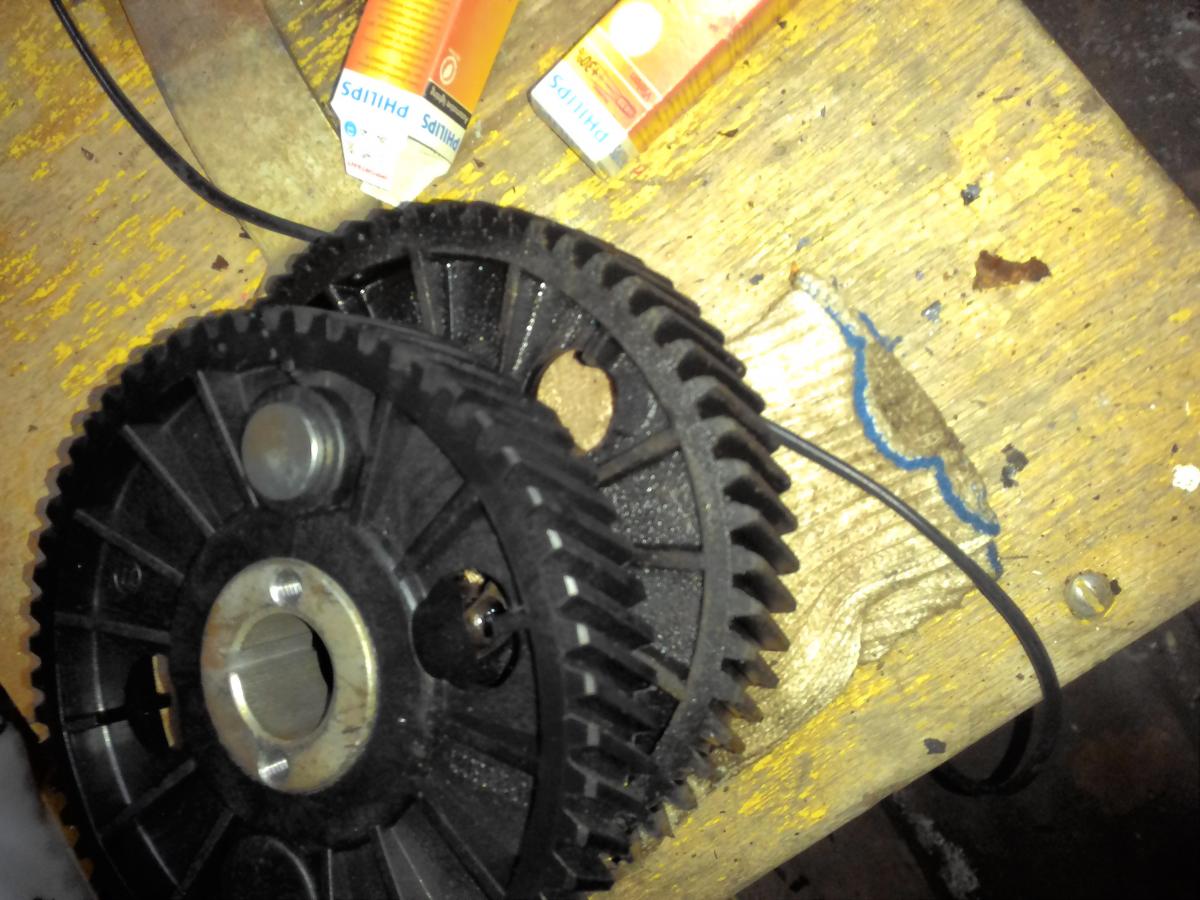

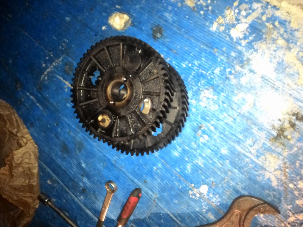

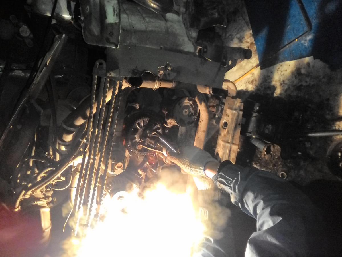

В общем пробег чуть более 200,"зажигалка" стала работать как тракторный дизель,пропуски на ходу... Созвонился с Гагариным-он ответил "нет проблем,приезжай поменяем.шестерню с шайбой не нашел,купил в ТехСтопе без шайбы УМЗ...в общем прому.лись мы с Генкой вчера до темна(самый гемор-снять поддон,вернее траверсу,которая мешается.
Фоткать что ли бо вообще желания не было-улица и весь в "говне",но Генка уговорил пару фоток сделать.правда инфы с них мало,разве что только как Гагарин выглядет
Блин,сорри,сорри,сорри...Огромное СПАСИБО Гагарину за помощь(хотя правильнее наверное сказать-это я помогал,а Гена делал)

Гагарин
во время залезли,мало того что зубья в 2 раза тоньше чем на новой,так еще и на ступице провернулась
Nik26
После 200тык слово "вовремя" мне кажется неуместным
