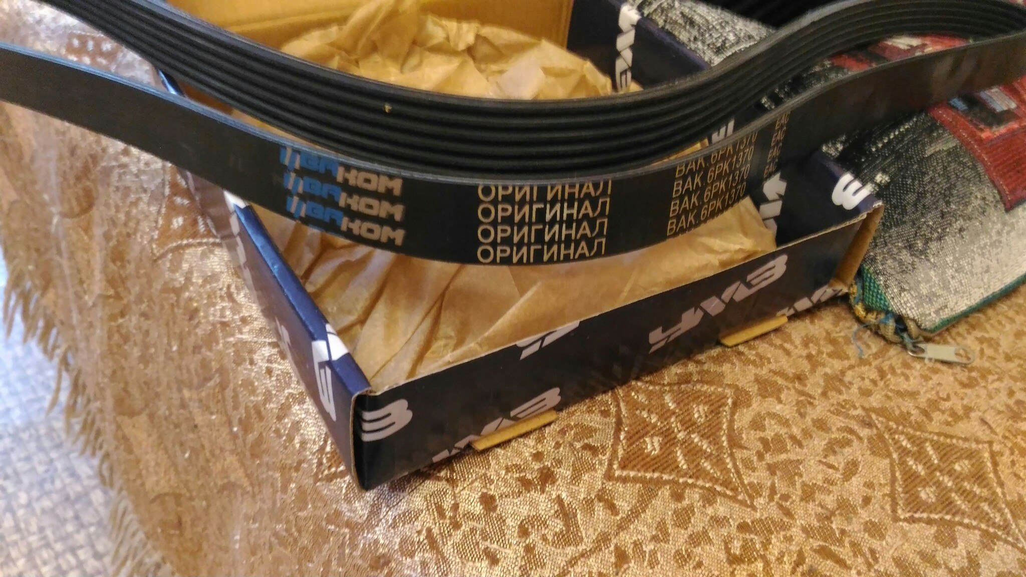

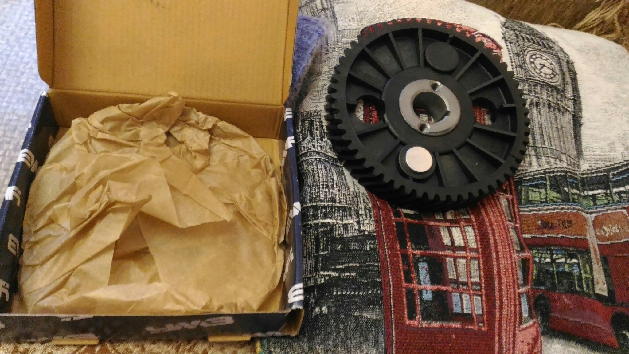

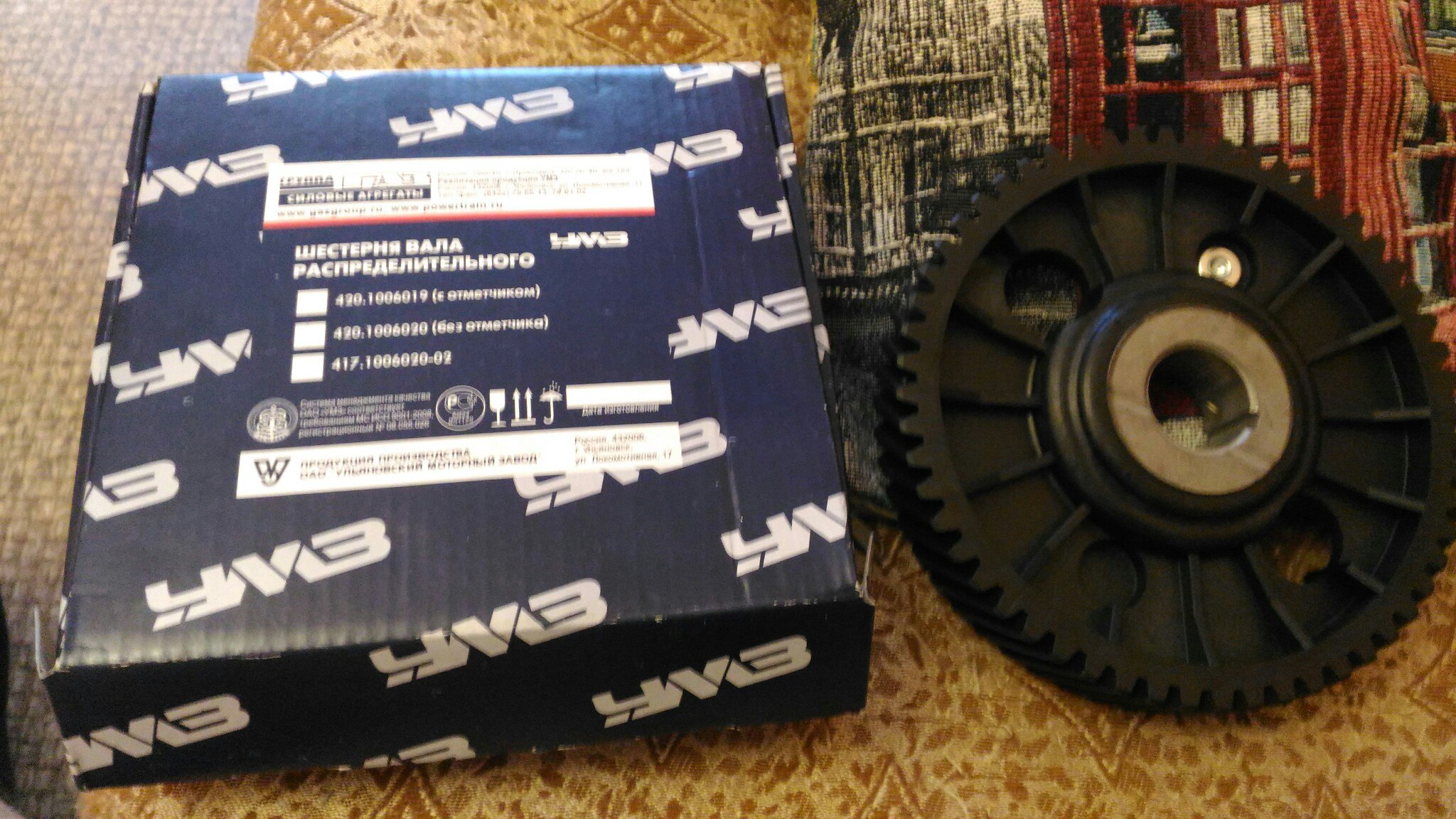

Алексей Ф. 10 027 Опубликовано 13 января, 2018 Шестерню и прокладку поддона купил у частника за 1054 руб , шестерня с шайбой стоит 1400-1700 руб, но ,что то она меня не впечатлила пробегом в 65 тыс км )) По моему это просто развод завода ..Шестерня за 630 руб с виду один в один, как шестерня с шайбой . Одинаковый цвет пластика и металла , одинаковая упаковка.Паз на обойме смотрит на третий зубРемень аж за 500 руб купил в Балткаме, может хоть этот нормальный.Термостат опять электон взял в АСТА за 286 руб, почему то теперь без коробки продают и без резинового кольца(( Поделиться сообщением Ссылка на сообщение Поделиться на другие сайты

Nik26 111 Опубликовано 13 января, 2018 Алексей Ф.,я первый раз тоже купил шестерню рв за 650р(с теми же аргументами-один в один),менял с Гагариным.прошла она около 10 тыков,срезало во время обгона,на трассе.Вторую уже брал в деталях за 1400,заодно и шестерню кв заменил(при пробеге в 210 тыков в сравнении с новой был виден износ). На данный момент,после замены, пробег 320 тыков. шестерня кв 450р стоит,лучше заменить,для профилактики. 1 Поделиться сообщением Ссылка на сообщение Поделиться на другие сайты

ГАЗЕД 45 Опубликовано 13 января, 2018 Ответственные детали беру всегда в Педалях у проверенных ребят! Цена всегда была ок 1300 р., за 630 р. сомневаюсь, сравни картон и полиграфию с правильной, стоять зимой с грузом на трассе - не в КАЙФ ! Поделиться сообщением Ссылка на сообщение Поделиться на другие сайты

Алексей Ф. 10 027 Опубликовано 13 января, 2018 Алексей Ф.,оба раза в синих упаковках шестерни были. я тож на бензе катаю. Первую менял начитавшись форума-боялся что "прилипну" где-нить далеко от дома зимой.Значит мысли правильные у брата)) Надо и ГБЦ менять((Меня смущает цвет металла моей шестерни и клейма ОТК нет на обойме - надо сравнить с шестернёй в Педалях. Поделиться сообщением Ссылка на сообщение Поделиться на другие сайты
