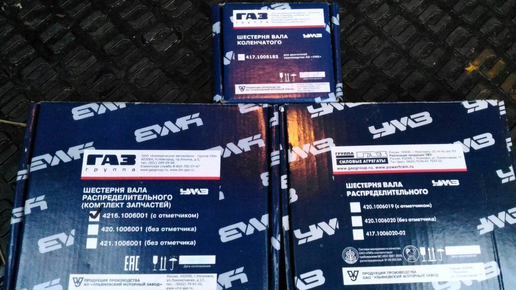

Алексей Ф. 10 027 Опубликовано 15 января, 2018 Сдал обратно шестерню за 600 руб )) Перед этим купил другую с шайбой в Педалях за 1500 руб.Визуально мало отличий , другой цвет картона на упаковке, надписи другим шрифтом и цветом .Решил перестраховаться)) У частника , где брал первую шестерню , есть шестерни с шайбами в коробках двух видов.Одни коробки , как у дешёвой шестерни , другие у той , что в Педалях куплена.То ли подделка, то ли разные по времени партии .На одних коробках слово ГАЗ белым цветом написано, на других синим и размеры разные. Поделиться сообщением Ссылка на сообщение Поделиться на другие сайты

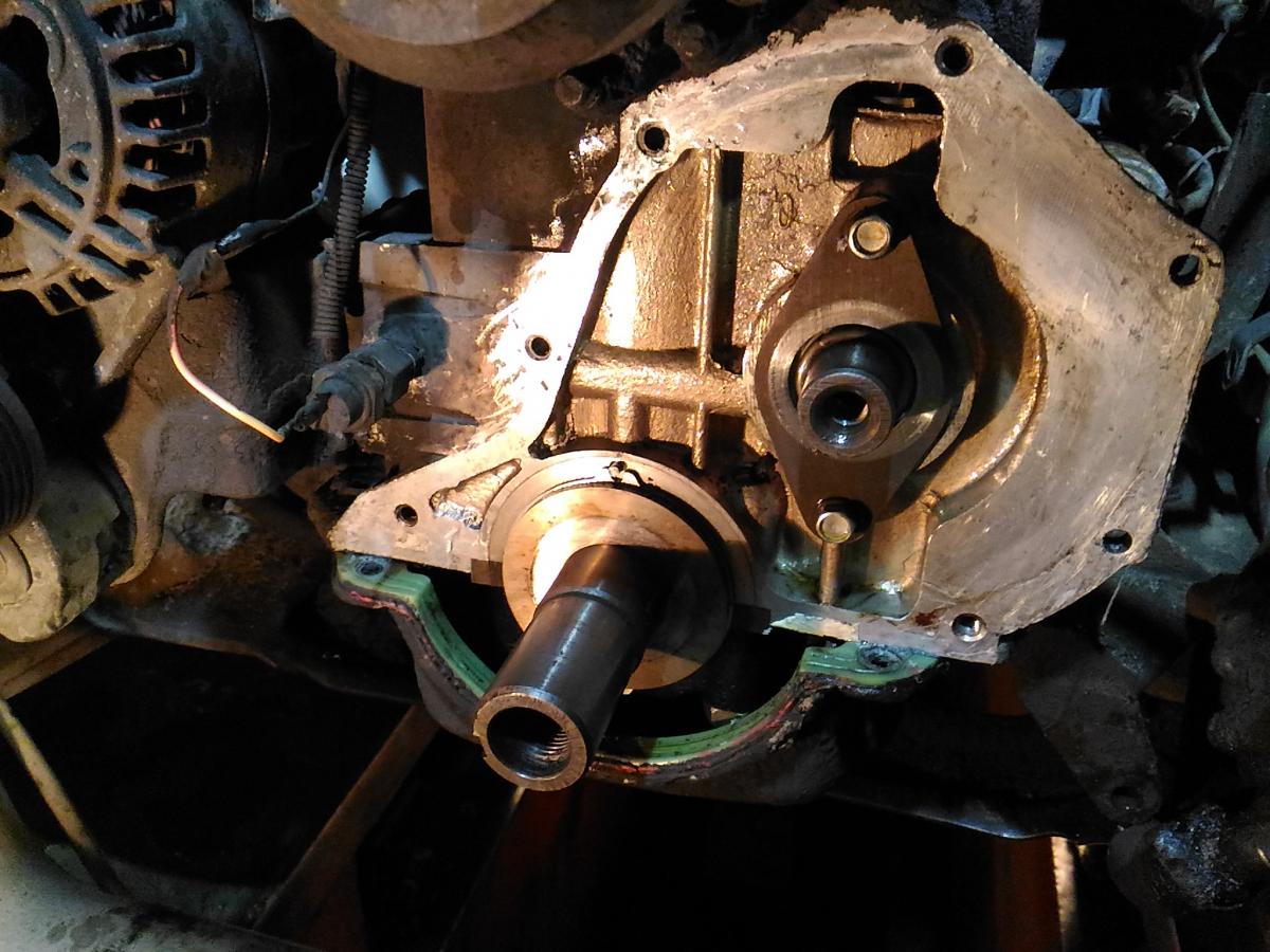

Алексей Ф. 10 027 Опубликовано 16 января, 2018 (изменено) Съемником сняли шкиф))) Хотят поменять шестерни ,не снимая поддон. Одна шпилька не выкручивается- греют газом Изменено 16 января, 2018 пользователем Алексей Ф. Поделиться сообщением Ссылка на сообщение Поделиться на другие сайты
Алексей Ф. 10 027 Опубликовано 16 января, 2018 Сняли шкив,потом крышку Поделиться сообщением Ссылка на сообщение Поделиться на другие сайты
Алексей Ф. 10 027 Опубликовано 16 января, 2018 Пошёл процесс в обратную сторону Поделиться сообщением Ссылка на сообщение Поделиться на другие сайты

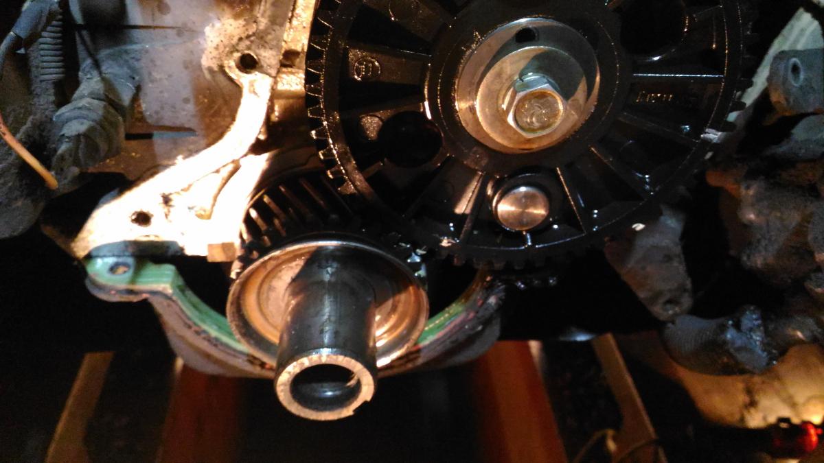

Алексей Ф. 10 027 Опубликовано 16 января, 2018 Метки 1 Поделиться сообщением Ссылка на сообщение Поделиться на другие сайты
ZAN57 3 539 Опубликовано 16 января, 2018 Шпонка под шайбой, не видно... Поделиться сообщением Ссылка на сообщение Поделиться на другие сайты

Vovchikk 976 Опубликовано 16 января, 2018 Алексей Ф., Мне всегда интересно, как не снимая поддона, потом центруют сальник коленвала с крышкой, ведь на неё давит прокладка поддона? Поделиться сообщением Ссылка на сообщение Поделиться на другие сайты
zoe76 12 Опубликовано 16 января, 2018 Притягиваешь крышку к поддону и блоку одновременно. В прокладке шайбы. Ниже шайб крышка не просядет. Поделиться сообщением Ссылка на сообщение Поделиться на другие сайты
