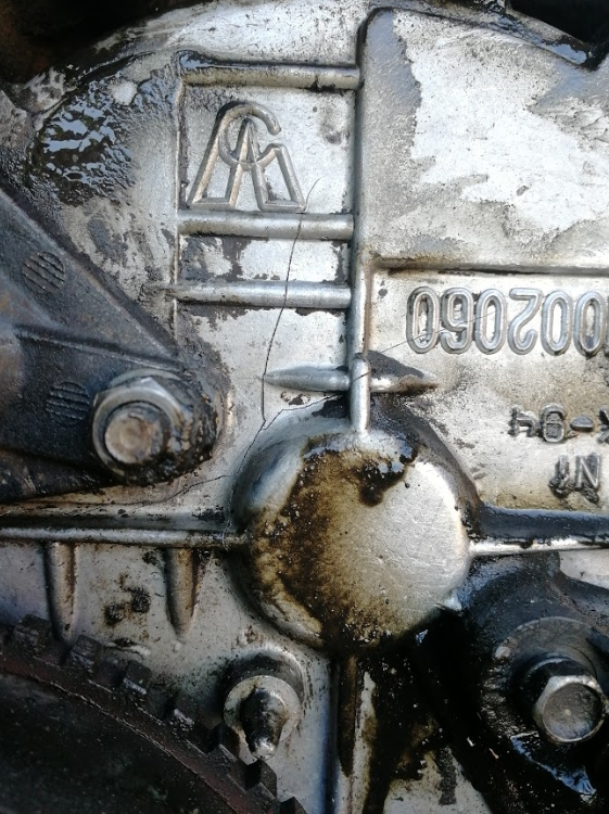

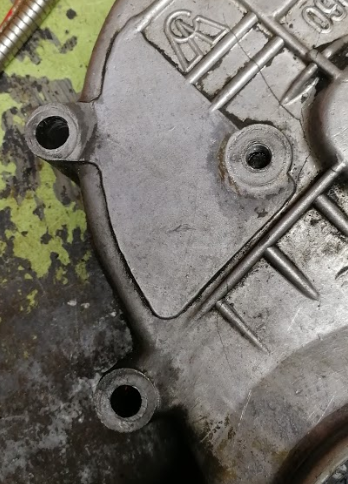

Андрюха73rus 1 023 Опубликовано 28 мая, 2018 у меня нормально работает , но ошибка датчика фаз , частенько выскакивает . на той недели решил сальник сменить , а там трещина в крышке . Даже и не думал , что крышки и электромуфты , все разные, как потом оказалось . заводская крышка гладкая , в магазине взял с углублением . видно по фоткам , где ремень ходит . Поделиться сообщением Ссылка на сообщение Поделиться на другие сайты
Алексей Ф. 9 409 Опубликовано 28 мая, 2018 Андрюха73rus, лет пять назад читал в журнале "рейс", что на первых партиях УМЗ 4216 с поликлиновым ремнем стали быстро трескаться крышки шестерен, из за установки мощного авто натяжителя ремня генератора . Пришлось дорабатывать и усиливать крышку заводчанам. Поделиться сообщением Ссылка на сообщение Поделиться на другие сайты
