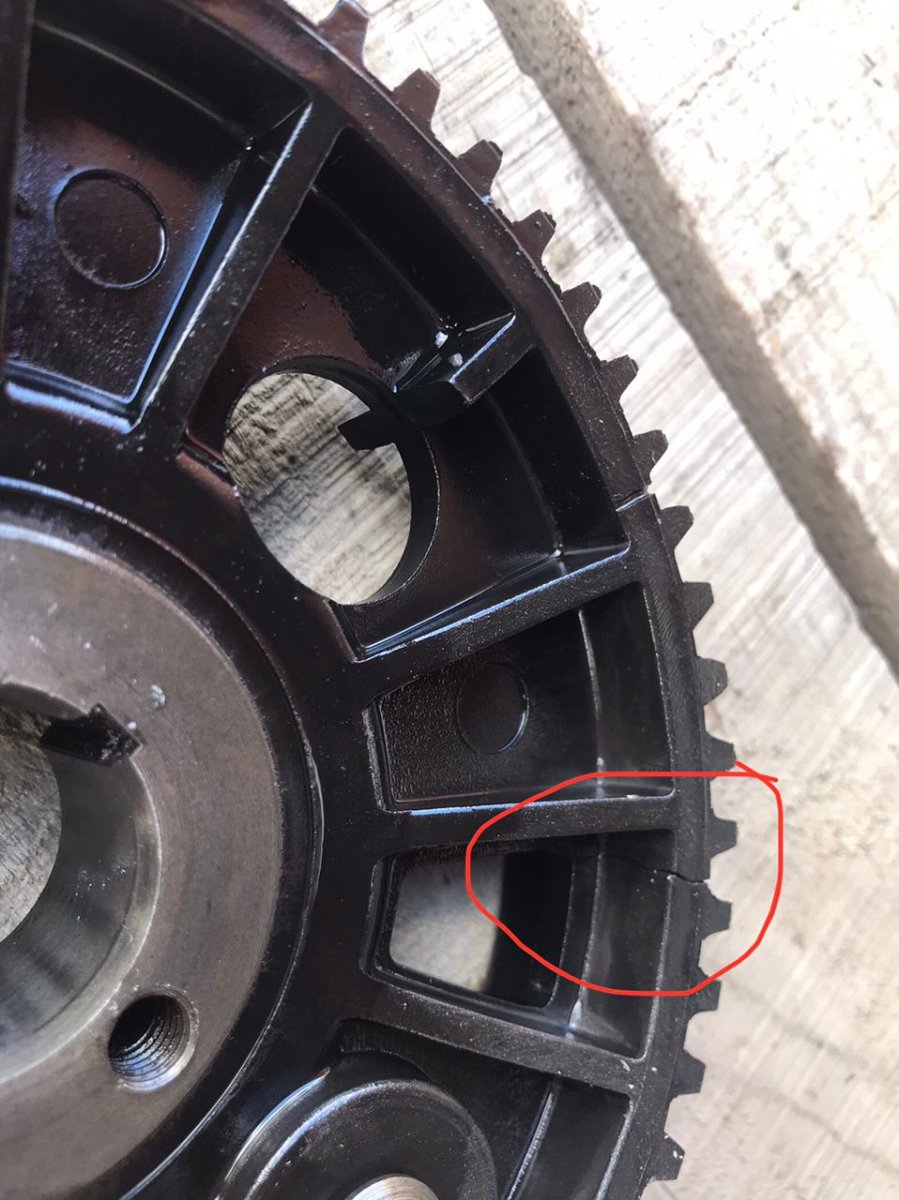

Владимир 23 500 Опубликовано 10 сентября, 2021 Пробег 130. Ни каких признаков, дизеления не было. Есть трещина до половины примерно. Жить не мешала, никак себя не проявляла. На фото видно износ зубьев. Писюльки нет. На этой неделе менял ещё 2 шестерни, одна с писюлей вторая без. Пробеги 110 и примерно так же. Там где писюля стоит вообще нет видимого износа, хоть в магазин неси. 1 Поделиться сообщением Ссылка на сообщение Поделиться на другие сайты

Владимир 23 500 Опубликовано 11 сентября, 2021 4 минуты назад, Газель696 сказал: @Владимир 23 ну и как отзывы? В теории должно быть лучше. А на практике? Да какие отзывы. Все тихо, все работает. Тут так совпало что с установкой писюлей появились шестерни белорусские и сразу их ставить начал. Уже три штуки поменял у всех пробеги больше 100. На фото выше шестерня с износом( писюли не было). Менял не я, хозяин машин сам, он и фото прислал, пробег 130. Было все тихо, просто поменял по пробегу. Износ есть. На тех что я менял износа нет на той что с писюлей вообще а на другой в серединах зубов видны небольшие раковины ( такие обычно на шестернях 5 передачи). Металлическая шестерня с белорусской наааааамного меньше изнашивается. Я же говорю все авто одного хозяина и при каждой капиталке он просит поставить писюлю. 3 Поделиться сообщением Ссылка на сообщение Поделиться на другие сайты
