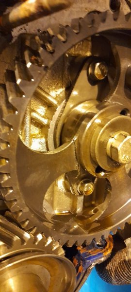

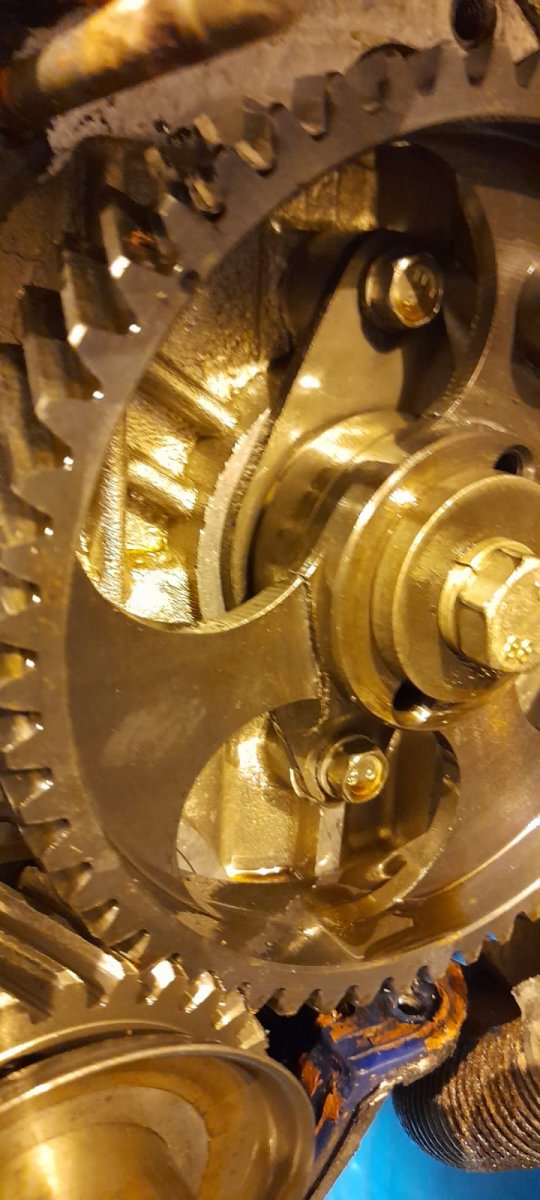

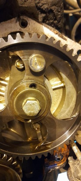

surikat07 112 Опубликовано 7 мая, 2022 Хочу поделиться опытом установки металлической шестерни Бон-трейд. Когда установил, мотор стал немного громче работать, других проблем не возникло. Дополнительную подачу масла не делал, при консультации в БТр. сказали, что не надо,ходят и так. Прошла 110 т.км, недавно появился стук в моторе, особо слышен на холостых, хороший такой стук. Думал, выкрошился зуб, поехал на замену. Оказалось, там другая проблема. Не так давно в Клубе Питерских Газелистов в ВК, обсуждали сломавшуюся такую же шестерню, я предположил, что это случилось из-за ведущей, их же производства,"безшумной", она там какая-то хитрая. Но, оказывается, нет, дело в самой конструкции. 3 1 Поделиться сообщением Ссылка на сообщение Поделиться на другие сайты

Кирилл 871 Опубликовано 8 мая, 2022 22 часа назад, surikat07 сказал: дело в самой конструкции. шибко облегчили, до потери прочности ) 2 Поделиться сообщением Ссылка на сообщение Поделиться на другие сайты

ГАЗЕД 45 Опубликовано 10 мая, 2022 Господа-товарищи экспериментаторы ! Пластиковая заводская шестерня при правильном подходе ( см. мои заметки) проходит свои 95 000 км, при НЕ правильном тихо скончается ( срежет зубки, провернет на фланце ). "Галстук" или умелые ручки ( замена в поле ) выручат ! А вот когда разлетится это ХЭВИ- МЕТАЛ чудо - ждите совсем другие последствия ( особенно при - 28 градусах по Цельсию !!!) ! 2 Поделиться сообщением Ссылка на сообщение Поделиться на другие сайты
Кирилл 871 Опубликовано 10 мая, 2022 Да нормальный хевиметалл, исправят ему фигуру и будет ходить, износа то там не видно вроде. Поделиться сообщением Ссылка на сообщение Поделиться на другие сайты
