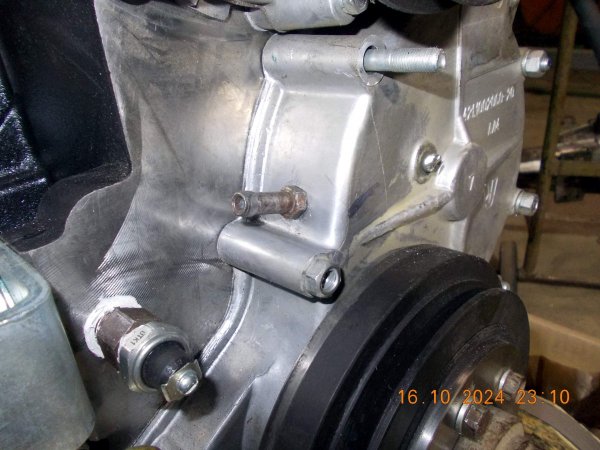

server100 59 Опубликовано 10 декабря, 2025 (изменено) 4 часа назад, Alex Himki сказал: У меня блок чугунный, буду колхозить шлангу. Заказал шестерню из текстолита от Бони. Если не понравится, возьму ульяновскую из гроднамида под ТМ ЕВР. Не факт, что она из гроднамида, будет ясно только когда придет. Зато от Бони останется бронзовое кольцо, которое реально очень хорошее. Так вот из 2 комплектов один и слепится. А может быть мне повезет...) Оригинал шляпа! Они перестали делать из гроднамида. Вроде как сейчас Слон, редБТР, и ЕВР делают. Но, это не точно. Я их в руках не держал и не ставил. ЕВР - это хороший добротный китай, раньше был по крайней мер. Но в этом то и проблема. Откуда у китайцев гроднамид? Вот такой штуцер у меня стоит, крышку не снимал, так потихоньку аккуратно просверлил. Изменено 10 декабря, 2025 пользователем server100 2 Поделиться сообщением Ссылка на сообщение Поделиться на другие сайты
Alex Himki 317 Опубликовано 10 декабря, 2025 3 минуты назад, Samarin сказал: У меня смешаные рейсы ,примерно трасса 70 процентов и 30 город .Но погонять люблю , мои постоянные обороты 3 тыс .Так что далеко не щадящий режим . Главное, чтобы обороты держались на одном уровне. Понятно, что где-то в пределах 3000. Выше, тоже плохо. 1 минуту назад, server100 сказал: Вот такой штуцер у меня стоит, крышку не снимал, так потихоньку аккуратно просверлил. Не открывается. Поделиться сообщением Ссылка на сообщение Поделиться на другие сайты
Alex Himki 317 Опубликовано 10 декабря, 2025 42 минуты назад, server100 сказал: Вот такой штуцер у меня стоит, крышку не снимал, так потихоньку аккуратно просверлил. Я попробую угловой сделать и тоньше, чтобы сразу на шестерни лил. Поделиться сообщением Ссылка на сообщение Поделиться на другие сайты

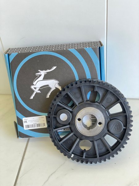

Алексей Ф. 10 665 Опубликовано 11 декабря, 2025 8 часов назад, газель2005 сказал: Как делали так и делают из гроднамида. Да и она не в синей упаковке умз теперь.Всё, что в синей подделка. Фотка есть? Пора наверное мне запасаться шестерней.. Поделиться сообщением Ссылка на сообщение Поделиться на другие сайты
газель2005 2 795 Опубликовано 11 декабря, 2025 @Алексей Ф. С обратной стороны проверочный код. 9 часов назад, Alex Himki сказал: УМЗ и ГАЗ не делают из гронамида. Только полиамид. Они и не делали из гроднамида. Его всегда выпускал завод сигнал у нас в Ульяновске.https://zavod-signal.com/shop/plastik/shesternya-raspredelitelnogo-vala-a275/ 2 Поделиться сообщением Ссылка на сообщение Поделиться на другие сайты
zhn36 824 Опубликовано 11 декабря, 2025 44 минуты назад, газель2005 сказал: @Алексей Ф. С обратной стороны проверочный код. Они и не делали из гроднамида. Его всегда выпускал завод сигнал у нас в Ульяновске.https://zavod-signal.com/shop/plastik/shesternya-raspredelitelnogo-vala-a275/ из гроднамида в Беларуси делали еще 1 Поделиться сообщением Ссылка на сообщение Поделиться на другие сайты
Alex Himki 317 Опубликовано 11 декабря, 2025 (изменено) @газель2005 Эта на фото похожа на изделие из гронамида. Только почему она в ГАЗовской коробке? Старые партии? Сейчас поставляют только полиамид. А делали их изначально белорусы, а уже потом стал делать завод Сигнал. Опять же, кольцо проставочное из пластика. Не из гронамида скорее всего. В любом случае, оно плохое. Надо медное искать. Для Эвотека оно должно быть толщиной не более 3,5 мм. Для более ранних версий моторов УМЗ и ЗМЗ, 3,7 мм. Из нельзя путать, это очень важный момент. А медное для Эвотека только Бон делает. А старое кольцо сам ровно никогда не сточишь, надо фрезеровать. Изменено 11 декабря, 2025 пользователем Alex Himki Поделиться сообщением Ссылка на сообщение Поделиться на другие сайты
PanDiman 2 122 Опубликовано 11 декабря, 2025 2 часа назад, zhn36 сказал: из гроднамида в Беларуси делали еще само название говорит за себя, город Гродно Поделиться сообщением Ссылка на сообщение Поделиться на другие сайты
pokryshkin 742 Опубликовано 11 декабря, 2025 9 часов назад, газель2005 сказал: @Алексей Ф. С обратной стороны проверочный код. Они и не делали из гроднамида. Его всегда выпускал завод сигнал у нас в Ульяновске.https://zavod-signal.com/shop/plastik/shesternya-raspredelitelnogo-vala-a275/ Вот тоже брал в этой коробке. Поделиться сообщением Ссылка на сообщение Поделиться на другие сайты
