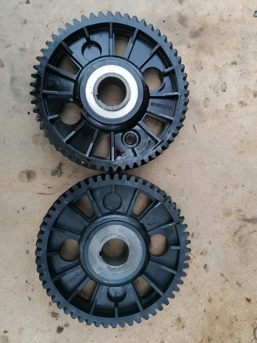

Андрюха73rus 1 028 Опубликовано 3 июня, 2022 малость другая Отметчик клееный , а на старой клепка petal_20220603_201534.mp4 Поделиться сообщением Ссылка на сообщение Поделиться на другие сайты

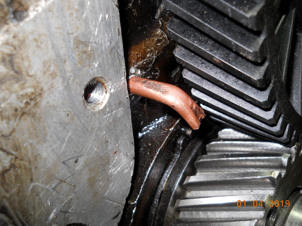

Slava 67 172 Опубликовано 6 августа, 2022 доработка смазки шестерни грм 4216 от казахского водителя, возможно имеет место быть Поделиться сообщением Ссылка на сообщение Поделиться на другие сайты
Валерий(69) 1 509 Опубликовано 6 августа, 2022 3 часа назад, Slava 67 сказал: доработка смазки шестерни грм 4216 от казахского водителя, возможно имеет место быть Если шестерня штатная, то она смазки не требует, возможно для металлической (тюнинговой) подойдет. Поделиться сообщением Ссылка на сообщение Поделиться на другие сайты
Vadim _vi 752 Опубликовано 6 августа, 2022 @Валерий(69) Не гони гусей на водопой, не правда про отсутствие смазки и вроде ее как бы не надо. Я учился вождению в 1964 году еще на 51 газоне и там стояла медная трубка для подачи масла под крышкой распредшестерен, шестерни были текстолитовые и им сто лет ничего не было, от слова совсем. Это уже в 80-е годы деловые манагеры стали сокращать места смазки и изменили текстолит на какую то муйню. Шестернииз этой ерунды стали сыпаться. 1 Поделиться сообщением Ссылка на сообщение Поделиться на другие сайты

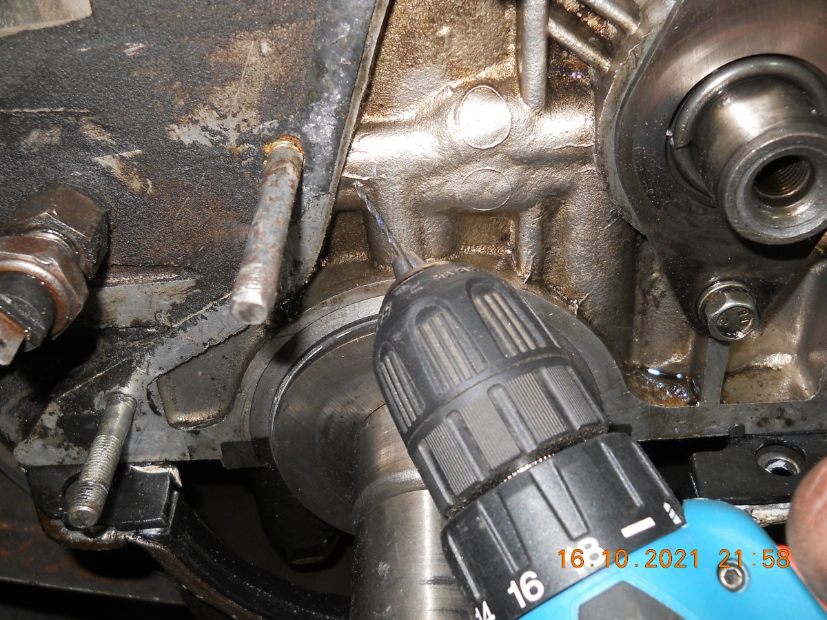

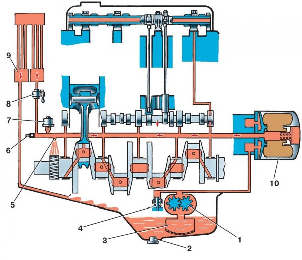

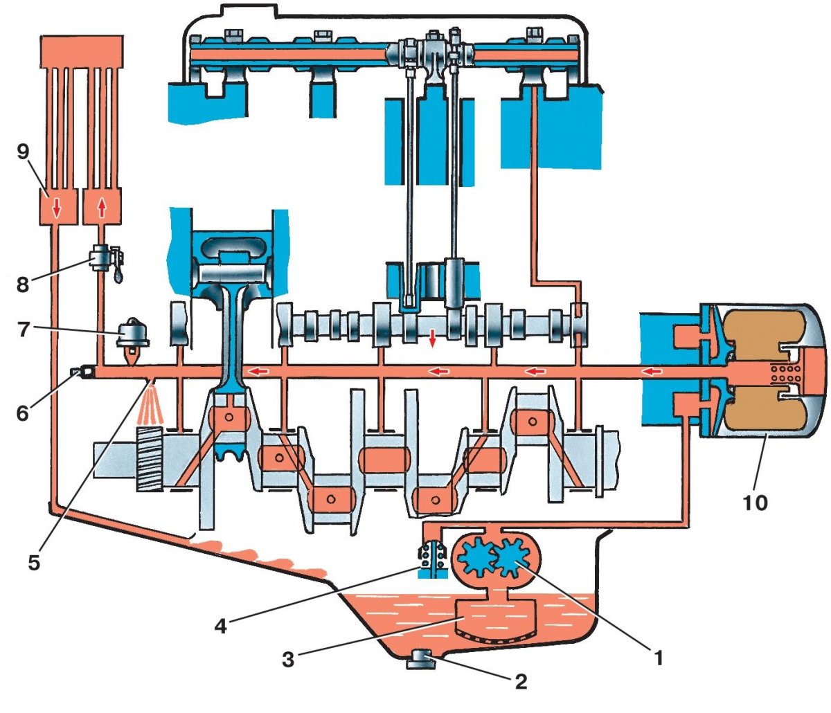

server100 37 Опубликовано 6 августа, 2022 (изменено) Зачем ее вообще менять ? На 402 моторах практически вообще никогда эти шестерни не меняли потому, что там есть дополнительная смазка эих шестерен. Доработайте вот так и забудете про замены ВООБЩЕ . У казаха примерно тоже самое, только не обязательно снаружи масло подавать. На первой картинке есть отверстие №5, как раз для смазки этого проблемного места. Я сначала тоже трубочку медную поставил, потом на другом УМЗ просто просверлил отверстие 1 мм и все. Кстати, кто все-таки будет менять без доработки , совет такой : Меняйте ОБЕ шестерни, на коленвале тоже. 13 часов назад, Slava 67 сказал: доработка смазки шестерни грм 4216 от казахского водителя, возможно имеет место быть Честно говоря пофигу, какой передний сальник ставить, там главное : новый и переднюю крышку отцентровать . Для этого есть специальная оправка. Изменено 6 августа, 2022 пользователем server100 Поделиться сообщением Ссылка на сообщение Поделиться на другие сайты
Slava 67 172 Опубликовано 6 августа, 2022 37 минут назад, server100 сказал: Зачем ее вообще менять ? На 402 моторах практически вообще никогда эти шестерни не меняли потому, что там есть дополнительная смазка эих шестерен. Доработайте вот так и забудете про замены ВООБЩЕ . У казаха примерно тоже самое, только не обязательно снаружи масло подавать. На первой картинке есть отверстие №5, как раз для смазки этого проблемного места. Я сначала тоже трубочку медную поставил, потом на другом УМЗ просто просверлил отверстие 1 мм и все. Кстати, кто все-таки будет менять без доработки , совет такой : Меняйте ОБЕ шестерни, на коленвале тоже. Честно говоря пофигу, какой передний сальник ставить, там главное : новый и переднюю крышку отцентровать . Для этого есть специальная оправка. да речь то про шестерню, сальники просто попутно попались в этом видео Поделиться сообщением Ссылка на сообщение Поделиться на другие сайты

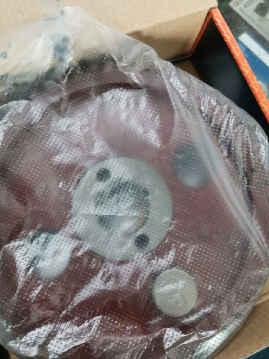

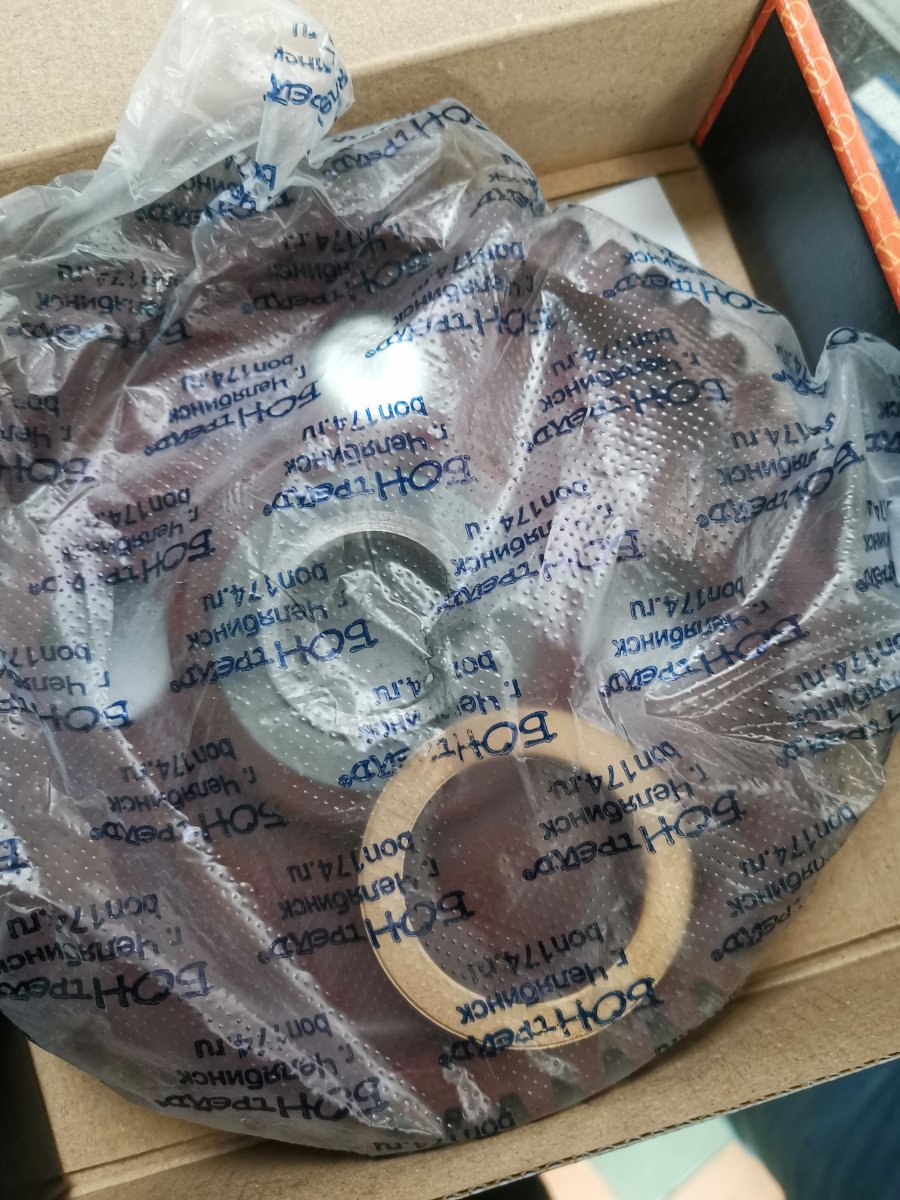

pokryshkin 654 Опубликовано 23 августа, 2022 У бонтрейда есть текстолит(1850) , сталь (3570) и полиамид(2465). Кто что пробывал? Поделиться сообщением Ссылка на сообщение Поделиться на другие сайты
zhn36 691 Опубликовано 23 августа, 2022 5 минут назад, pokryshkin сказал: У бонтрейда есть текстолит(1850) , сталь (3570) и полиамид(2465). Кто что пробывал? страницей назад есть описание этого говна Поделиться сообщением Ссылка на сообщение Поделиться на другие сайты
pokryshkin 654 Опубликовано 23 августа, 2022 3 часа назад, zhn36 сказал: страницей назад есть описание этого говна Говно прошло 110 тысяч. Этого мало? Просчет очевиден, но он исправим производителем, если захочет. По остальному вопрос не раскрыт. Поделиться сообщением Ссылка на сообщение Поделиться на другие сайты
zhn36 691 Опубликовано 23 августа, 2022 16 минут назад, pokryshkin сказал: Говно прошло 110 тысяч. в субботу менял парню, 150 тысяч прошла с завода. металлические сильный звук издают Поделиться сообщением Ссылка на сообщение Поделиться на другие сайты
pokryshkin 654 Опубликовано 23 августа, 2022 Только что, zhn36 сказал: в субботу менял парню, 150 тысяч прошла с завода. металлические сильный звук издают Новую какую ставил? Написал им на драйве про опыт клубня , посмотрим что ответят. Заявленный ресурс 300, правда безиспытаний. Поделиться сообщением Ссылка на сообщение Поделиться на другие сайты
