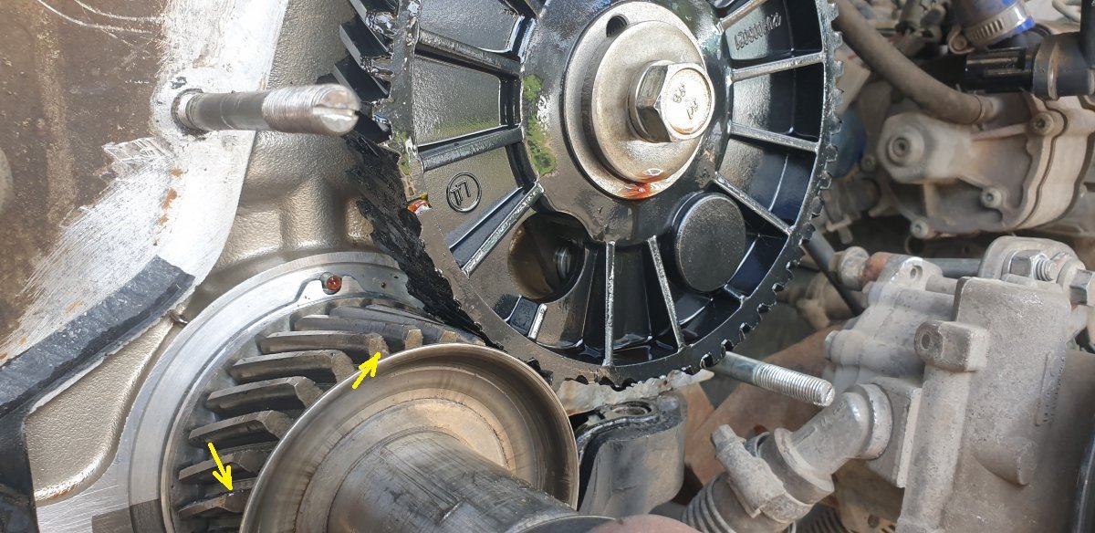

ГАЗЕД 45 Опубликовано 24 сентября, 2022 (изменено) Парни! Чёт опять теряется мой совет: Менять эти две шестерни в паре в соотношении 2:1 ( РВ: КВ ). Посмотрите внимательно на эту фотку! Износ рабочей поверхности зубов ШКВ налицо. Этот износ и съедает зубья ШРВ !!! Изменено 24 сентября, 2022 пользователем ГАЗЕД 1 Поделиться сообщением Ссылка на сообщение Поделиться на другие сайты

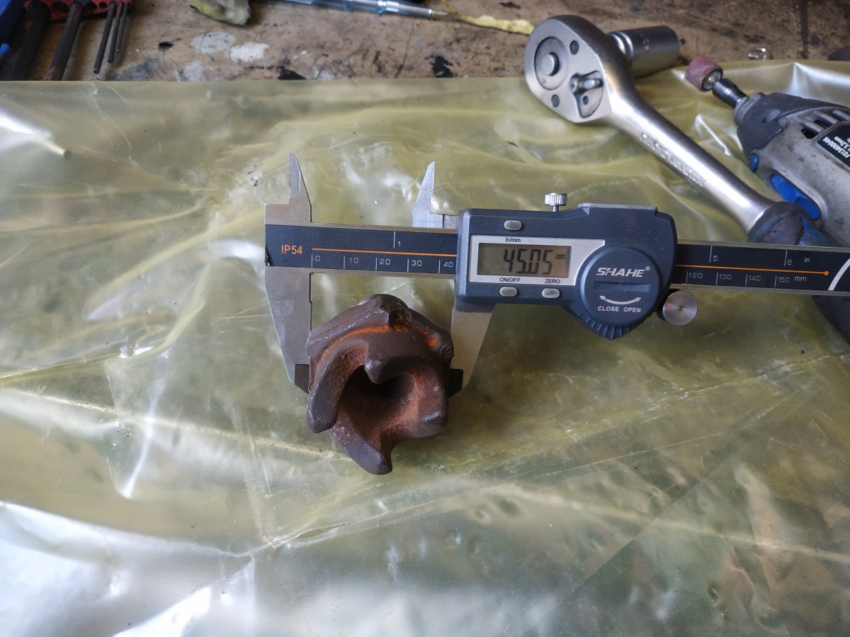

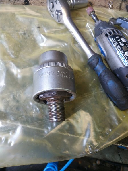

Алексей Ф. 10 198 Опубликовано 16 мая, 2023 В 03.03.2020 в 15:03, Владимир 23 сказал: Невнимательно форум читаю, купил зачем то себе ключ накидной на 36, а у меня такой же храповик от ГАЗ 53 стоит ! Интересно, головка на 46 с трещеткой подлезет снизу к этому храповику? Поделиться сообщением Ссылка на сообщение Поделиться на другие сайты
zhn36 777 Опубликовано 16 мая, 2023 @Алексей Ф. можно зубилом и кувалдой бахнуть и пойдет можно храповик погреть Поделиться сообщением Ссылка на сообщение Поделиться на другие сайты
