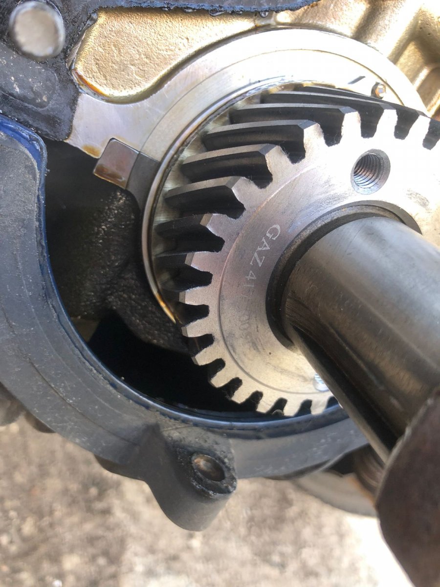

zhn36 777 Опубликовано 26 ноября, 2024 7 часов назад, Сергей 90 сказал: Здравствуйте ребята! А у меня такой вопрос : пригнал в сервис на замену этой шестерни. Съело сектор зубьев. Дальше - треш! Снимая ее с распредвала оломили его шейку , вместе с шестерней и резьбой с болтом крепления!! Видно уже действовали рычагами под основание втулки шестерни. Как такое возможно? Было ли у кого , что посадка шестерни на валу - мертвая? Сказали старая шестерня дерьмо , втулка была не в размерах и набивали её грубо. На прессовали на смерть.. Уже купил новый распредвал. Вообще - такое было у кого?? Жду ответов. Спасибо. есть такое не часто но бывает не нравятся сервисмены делай сам 1 Поделиться сообщением Ссылка на сообщение Поделиться на другие сайты

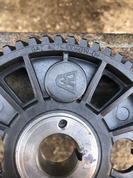

газель2005 2 763 Опубликовано 29 сентября, 2025 А шестерня распредвала из гроднамида без отметчика сейчас выпускают? Если да, то какая маркировка. Поделиться сообщением Ссылка на сообщение Поделиться на другие сайты
L2140 1 835 Опубликовано 29 сентября, 2025 2 часа назад, газель2005 сказал: А шестерня распредвала из гроднамида без отметчика сейчас выпускают? Если да, то какая маркировка. Умз («сигнал») не выпускает. Поделиться сообщением Ссылка на сообщение Поделиться на другие сайты
газель2005 2 763 Опубликовано 29 сентября, 2025 @L2140 Понятно. Глянул даже на сайте производителя нету. Помню лет пять назад видел на полках в газ-детали. Поделиться сообщением Ссылка на сообщение Поделиться на другие сайты
Samarin 248 Опубликовано 30 сентября, 2025 11 часов назад, газель2005 сказал: @L2140 Понятно. Глянул даже на сайте производителя нету. Помню лет пять назад видел на полках в газ-детали. А в чём проблема с отметчиком поставить ? 1 Поделиться сообщением Ссылка на сообщение Поделиться на другие сайты
газель2005 2 763 Опубликовано 30 сентября, 2025 @Samarin Не в чем. ))Помню раньше была и без. Она дешевле была.Тем более у меня нету датчика фаз. Шестерня и гроднамида прошла двести тысяч и задизелила. Поделиться сообщением Ссылка на сообщение Поделиться на другие сайты
Алексей Ф. 10 198 Опубликовано 30 сентября, 2025 У меня 188 пробег, пока не дизелит. Могут же, если захотят. Поделиться сообщением Ссылка на сообщение Поделиться на другие сайты
Alex Himki 246 Опубликовано 9 декабря, 2025 Коллеги, подскажите пожалуйста, как сейчас качество текстолитовых шестерен от Бон-трейд? Или что лучше взять? Поделиться сообщением Ссылка на сообщение Поделиться на другие сайты
Alex Himki 246 Опубликовано 9 декабря, 2025 Есть еще вариант от redBTR якобы из гроднамида. Если правда, то наверное это лучший вариант. Очень нужен ваш совет, давно уже не имел дел с УМЗ, не знаю что сейчас можно брать. Поделиться сообщением Ссылка на сообщение Поделиться на другие сайты
server100 55 Опубликовано 9 декабря, 2025 5 минут назад, Alex Himki сказал: Есть еще вариант от redBTR якобы из гроднамида. Если правда, то наверное это лучший вариант. Очень нужен ваш совет, давно уже не имел дел с УМЗ, не знаю что сейчас можно брать. принудительную смазку надо делать этого узла--забудете про шестерню. Поделиться сообщением Ссылка на сообщение Поделиться на другие сайты
Alex Himki 246 Опубликовано 9 декабря, 2025 1 минуту назад, server100 сказал: принудительную смазку надо делать этого узла--забудете про шестерню. Спасибо. Это я знаю. А вот что сейчас покупать, не знаю. Кругом одно палево. Поделиться сообщением Ссылка на сообщение Поделиться на другие сайты

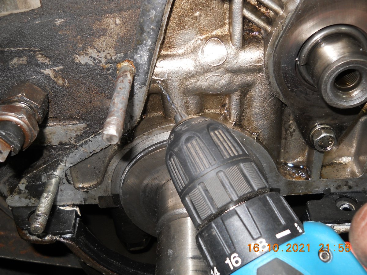

server100 55 Опубликовано 9 декабря, 2025 (изменено) 51 минуту назад, Alex Himki сказал: Спасибо. Это я знаю. А вот что сейчас покупать, не знаю. Кругом одно палево. Разбирать всё равно придется, вот лучше сразу сделать смазку и всё, головной боли о поисках шестерни нет. Там особо делать-то ничего сложного=30 минут. 1 фото , это сложнее, надо трубку вставлять, так я делал в 2019, 2 фото: в 2021 сделал проще, 1 мм отверстие под определенным углом и всё, смазка обеспечена. У 402 моторов вообще не помню, чтобы меняли эту шестерню потому, что там есть трубка принудительной смазки этого узла. Ну на УМЗ решили , что они умнее. Изменено 9 декабря, 2025 пользователем server100 1 Поделиться сообщением Ссылка на сообщение Поделиться на другие сайты

Алексей Ф. 10 198 Опубликовано 10 декабря, 2025 7 часов назад, Alex Himki сказал: Спасибо. Это я знаю. А вот что сейчас покупать, не знаю. Кругом одно палево. У меня ещё живая заводская шестерня на 198 тыс км пробега. Буду брать оригинал в Деталях ГАЗ на замену. 1 Поделиться сообщением Ссылка на сообщение Поделиться на другие сайты

server100 55 Опубликовано 10 декабря, 2025 (изменено) 2 часа назад, PanDiman сказал: у тестя спросил за шестерню из текстолита, он всю жизнь на волгах катался, говорит вообще не было проблем с ней. Летом тоже буду менять, небольшой стук идет со стороны шестерни, пробег 80 тыс. Купил крышку переднюю, буду сверлить отверстие под штуцер и с выхода масляного радиатора подключу шланг, будет поливать шестерню. Обязательно поставьте краник на подачу масла в этот шланг--будете опытным путем регулировать подачу масла. У меня если открыть кран полностью давление масла падает почти вполовину, судя по датчику на панели приборов. Открываю чуть-чуть и нормально. И еще заметил, при большом открытии крана начинает сильно потеть передний сальник коленвала. Изменено 10 декабря, 2025 пользователем server100 1 Поделиться сообщением Ссылка на сообщение Поделиться на другие сайты

zhn36 777 Опубликовано 10 декабря, 2025 11 часов назад, server100 сказал: Разбирать всё равно придется, вот лучше сразу сделать смазку и всё, головной боли о поисках шестерни нет. Там особо делать-то ничего сложного=30 минут 2 фото: в 2021 сделал проще, 1 мм отверстие под определенным углом и всё, смазка обеспечена. и как давление со сверлением ? нормально? Поделиться сообщением Ссылка на сообщение Поделиться на другие сайты
server100 55 Опубликовано 10 декабря, 2025 (изменено) 11 минут назад, zhn36 сказал: и как давление со сверлением ? нормально? со сверлением было всё нормально, там всего 1мм по сравнению с внутренними 5мм шланга. Смотрел трубочку подачи масла с 402 мотора--там примерно такое же отверстие, даже вроде побольше. Изменено 10 декабря, 2025 пользователем server100 2 Поделиться сообщением Ссылка на сообщение Поделиться на другие сайты
Alex Himki 246 Опубликовано 10 декабря, 2025 У меня блок чугунный, буду колхозить шлангу. Заказал шестерню из текстолита от Бони. Если не понравится, возьму ульяновскую из гроднамида под ТМ ЕВР. Не факт, что она из гроднамида, будет ясно только когда придет. Зато от Бони останется бронзовое кольцо, которое реально очень хорошее. Так вот из 2 комплектов один и слепится. А может быть мне повезет...) 6 часов назад, Алексей Ф. сказал: Буду брать оригинал в Деталях ГАЗ на замену. Оригинал шляпа! Они перестали делать из гроднамида. Вроде как сейчас Слон, редБТР, и ЕВР делают. Но, это не точно. Я их в руках не держал и не ставил. ЕВР - это хороший добротный китай, раньше был по крайней мер. Но в этом то и проблема. Откуда у китайцев гроднамид? Поделиться сообщением Ссылка на сообщение Поделиться на другие сайты
