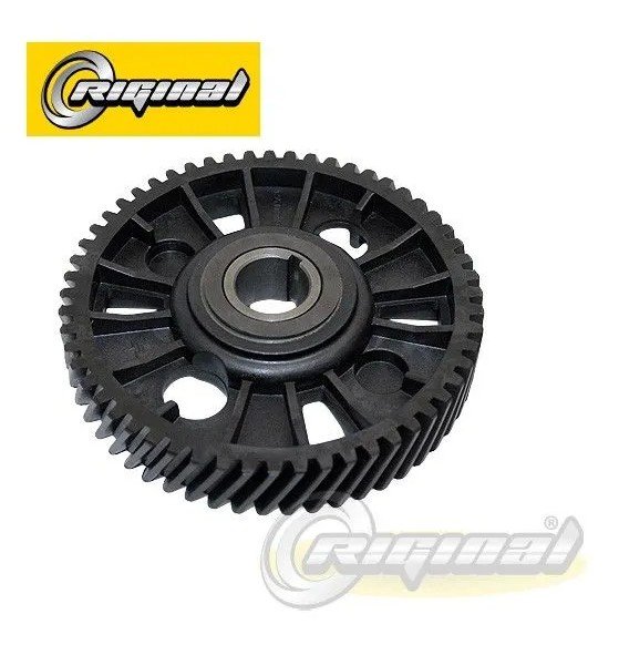

Alex Himki 227 Опубликовано 13 декабря, 2025 13 часов назад, L2140 сказал: @Alex Himki гроднамид, а правильнее «Гроднамид» это торговое название марок полиамида пр-ва «Гродно Азот». Это предприятие является поставщиком сырья (гранул) этого полимера для литейного пр-ва «Сигнал» г. Ульяновск - единственного поставщика шестерен на УМЗ. Спасибо за пояснение. Теперь понятно, почему ГАЗ пишет, что материал полиамид. Однако, я заметил, что по форме шестерни отличаются. У изделий из Гроднамида есть дополнительные трапециевидные окна. Поделиться сообщением Ссылка на сообщение Поделиться на другие сайты

Alex Himki 227 Опубликовано 14 декабря, 2025 3 часа назад, PanDiman сказал: https://ozon.ru/t/h1LspRv пшиту гроднамида Откуда у китайцев Гроднамид? Поделиться сообщением Ссылка на сообщение Поделиться на другие сайты
PanDiman 1 903 Опубликовано 14 декабря, 2025 1 час назад, Alex Himki сказал: Откуда у китайцев Гроднамид? у меня нет информации. Но ты написал, что дополнительные окна, а они там есть ! Поделиться сообщением Ссылка на сообщение Поделиться на другие сайты
Alex Himki 227 Опубликовано 14 декабря, 2025 2 часа назад, PanDiman сказал: у меня нет информации. Но ты написал, что дополнительные окна, а они там есть ! Шестерни из Гроднами всегда с окнами. Но не все шестерни с окнами из Гроднамида) Как-то так. Поделиться сообщением Ссылка на сообщение Поделиться на другие сайты
PanDiman 1 903 Опубликовано 14 декабря, 2025 55 минут назад, Alex Himki сказал: Шестерни из Гроднами всегда с окнами. Но не все шестерни с окнами из Гроднамида) Как-то так. Поделиться сообщением Ссылка на сообщение Поделиться на другие сайты
