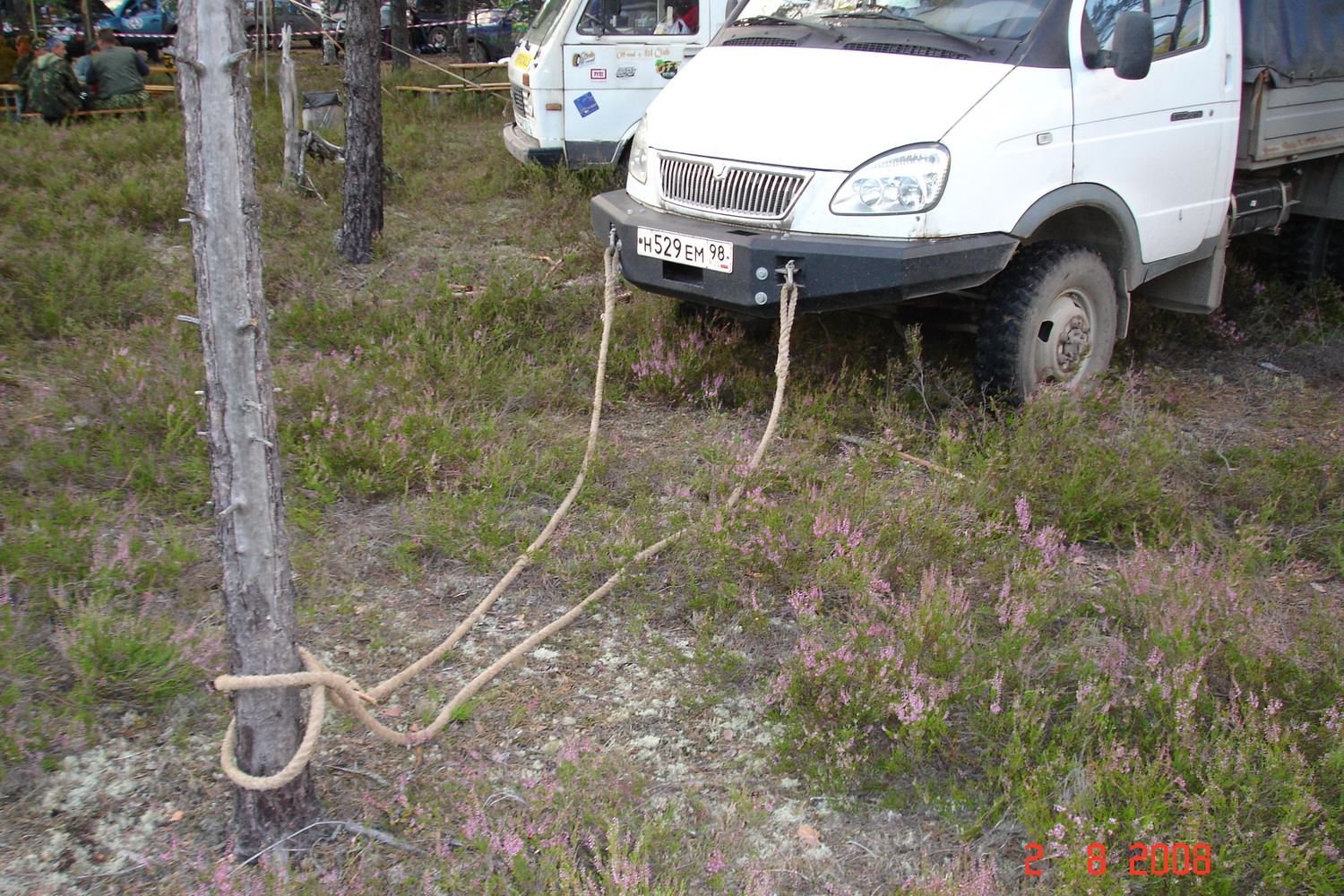

Тракторист 13 Опубликовано 21 июля, 2008 По лесу и так напрямик можно - до 10 см валит элементарно. Лично на трофи видел.видео будет? Поделиться сообщением Ссылка на сообщение Поделиться на другие сайты
den773 38 Опубликовано 21 июля, 2008 видео будет?Вот хабы поставлю и будет видео. Без шуток. Поделиться сообщением Ссылка на сообщение Поделиться на другие сайты
den773 38 Опубликовано 29 августа, 2008 Бампер можно и как противоугонку использовать... :lol: Поделиться сообщением Ссылка на сообщение Поделиться на другие сайты
187 1 214 Опубликовано 29 августа, 2008 Бампер можно и как противоугонку использовать... :lol:И пеньки на даче корчевать. :) Поделиться сообщением Ссылка на сообщение Поделиться на другие сайты
wender 0 Опубликовано 2 сентября, 2008 den773 а лебедку уже установил? если да то какие ее габаритные размеры? может кто пытался переделовать бампер от ВАлдая? Поделиться сообщением Ссылка на сообщение Поделиться на другие сайты
den773 38 Опубликовано 2 сентября, 2008 den773 а лебедку уже установил? если да то какие ее габаритные размеры? может кто пытался переделовать бампер от ВАлдая?Пока нет денег на лебедку, но через неделю другую, когда все дела в городе разберу, поеду к друзьям на танковый полигон испытания проводить, они лебедку дают. Поделиться сообщением Ссылка на сообщение Поделиться на другие сайты
соболь4х4 0 Опубликовано 17 сентября, 2008 den773 Бампер внешне отличный ! тоже такой хочу . может к зиме созрею . вопросики : 1 губы лебедки планируются во внутрь или снаружи ?? и есть ли усиление под губы ? 2 неплохобы и защиту номера подварить .. в данном варианте он может оторваться привалке деревьев ... имхо 3 а фото нижней части бампера сможешь показать ?? как там идет лист защиты радиатора ? 4 крепление самого бампера осталось стандартным ? т.е. на те же места где и пластмасса стояла ? 5 усиление рамы в передней части пришлось делать ?? нет ли риска при лебежении в бок загнуть раму на сторону ?? если не затруднит , ответьте пож-та . с уважением , Дима . Поделиться сообщением Ссылка на сообщение Поделиться на другие сайты
den773 38 Опубликовано 17 сентября, 2008 (изменено) den773 Бампер внешне отличный ! тоже такой хочу . может к зиме созрею . вопросики : 1 губы лебедки планируются во внутрь или снаружи ?? и есть ли усиление под губы ? 2 неплохобы и защиту номера подварить .. в данном варианте он может оторваться привалке деревьев ... имхо 3 а фото нижней части бампера сможешь показать ?? как там идет лист защиты радиатора ? 4 крепление самого бампера осталось стандартным ? т.е. на те же места где и пластмасса стояла ? 5 усиление рамы в передней части пришлось делать ?? нет ли риска при лебежении в бок загнуть раму на сторону ?? если не затруднит , ответьте пож-та . с уважением , Дима .1 снаружи2 губки не дадут3 защита радиатора двигателя снизу, рулевой поперечной и крышки редуктора отдельно, хотя и с этим бамперов убить радиатор невозможно.4 рассверлены на 2 мм верхние отверстия в раме для более мощных болтов. Остальное стандарт5 кронштейн лебедки ее и усиливает. Предел текучести нашей рамы около 6000 кг, т. е. лебеду больше 12000 ставить опасно. А главное надо лебедиться с головой тогда ничего не загнешь и не сломаешь. Еще отдельно можно будет купить кенгурятник быстросъемный. Сейчас уезжаю на сутки буду завтра вечером. Изменено 17 сентября, 2008 пользователем den773 1 Поделиться сообщением Ссылка на сообщение Поделиться на другие сайты

den773 38 Опубликовано 19 сентября, 2008 (изменено) на танковый полигон за лебедой?Уже стала прорисовываться поездка на полигон - осталось вилку привода заменить справа и я готов. Видимо на следующей неделе в субботу или воскресенье. Сообщу дополнительно. ;) Лебедка уже стоит! Изменено 19 сентября, 2008 пользователем den773 Поделиться сообщением Ссылка на сообщение Поделиться на другие сайты
xoxol 8 Опубликовано 19 сентября, 2008 та фотку снизу зделай как радиатор Поделиться сообщением Ссылка на сообщение Поделиться на другие сайты
den773 38 Опубликовано 19 сентября, 2008 та фотку снизу зделай как радиаторh**p://content.foto.mail.ru/mail/denis-ko/gaz/i-82.jpg h**p://content.foto.mail.ru/mail/denis-ko/gaz/i-83.jpg Поделиться сообщением Ссылка на сообщение Поделиться на другие сайты
den773 38 Опубликовано 2 октября, 2008 (изменено) Ну, от этого достаточно трубы на уровне крюков, а ге грузить машину по полной. А по поводу сертфикации, слишком ты оптимистично смотришь на это! Сейчас ГОСТы не действуют практически никакие и на них кладут с прибором. К тому же согласовывать с производителем прийдётся, скорее всего, плюс закон о кенгуринах нельзя снимать со счетов. Успехов! Когда получишь сертификат, отпишись, поздравлю лично!Жду поздравлений лично! Сегодня я закончил регистрировать бампер. Теперь на него и на односкатки получено "свидетельство о соответсвии конструкции тс требованиям безопасности". Эти изменения АБСОЛЮТНО ЗАКОННЫ и теперь все гайцы с приставаниями отправляются в сад. Кстати, прошел сегодня же со всем этим тех. осмотр. Никто не пикнул! ;) Всвязи с этим перемещаюсь в тему "Питерские встречи" и приглашаю всех желающих съездить в Лугу на самый крупный в европе танковый полигон, испытать девайсы.ЗЫ Хоть это и геморно, но вся регистрация сделана законно, а не через заднюю дверь. Принципиально хотел именно так сделать. Изменено 2 октября, 2008 пользователем den773 1 Поделиться сообщением Ссылка на сообщение Поделиться на другие сайты
tixoxod-4x4 8 Опубликовано 2 октября, 2008 Жду поздравлений лично! Сегодня я закончил регистрировать бампер. Теперь на него и на односкатки получено "свидетельство о соответсвии конструкции тс требованиям безопасности". Эти изменения АБСОЛЮТНО ЗАКОННЫ и теперь все гайцы с приставаниями отправляются в сад. Кстати, прошел сегодня же со всем этим тех. осмотр. Никто не пикнул! ;) Всвязи с этим перемещаюсь в тему "Питерские встречи" и приглашаю всех желающих съездить в Лугу на самый крупный в европе танковый полигон, испытать девайсы.ЗЫ Хоть это и геморно, но вся регистрация сделана законно, а не через заднюю дверь. Принципиально хотел именно так сделать.А как на счет задних габаритов не приставали? я тут у тебя на сайте подглядел перенос их в нужное место. А то наехал задом на тросик шнуровки тента, а он на фонарях лежал, погнул всю коробку, боковушку вырвало стекляшка в поворотной лампочке лопнула, вырвал два последних кольца для шнуровки. Пустячек а не приятнро Поделиться сообщением Ссылка на сообщение Поделиться на другие сайты
den773 38 Опубликовано 2 октября, 2008 А как на счет задних габаритов не приставали? я тут у тебя на сайте подглядел перенос их в нужное место. А то наехал задом на тросик шнуровки тента, а он на фонарях лежал, погнул всю коробку, боковушку вырвало стекляшка в поворотной лампочке лопнула, вырвал два последних кольца для шнуровки. Пустячек а не приятнроИх это ни грамма не интересовало. Будете смеяться, но больше всего попортила кровь... лебедка! Пришлось ее самому себе "продать" через ИП свое, чтобы доки появились. Лебедку я взял у приятеля на время регистрации, потом другую, помощнее воткну. Сертификат на нее не требуется, но документы (товарный чек, приходник или кассовый чек) требуют. Поделиться сообщением Ссылка на сообщение Поделиться на другие сайты

den773 38 Опубликовано 3 октября, 2008 (изменено) В любом городе одинаково, поэтому читаем тут: h**p://izhevsk4x4.ru/forum/index.php/topic,1759.msg28316.html Кстати мне он прислал документы на лебедку (инструкцию и сертификат заводской), но потребовали другие. Из рекомендаций: на ВСЕ что покупаете для переделки просите сертификат (колеса и т. д.) и сохраняйте кассовые и товарные чеки. Запаситесь терпением и валерианкой и приступайте :lol:ЗЫ бампер без лебедки не зарегистрируют! Изменено 3 октября, 2008 пользователем den773 Поделиться сообщением Ссылка на сообщение Поделиться на другие сайты
