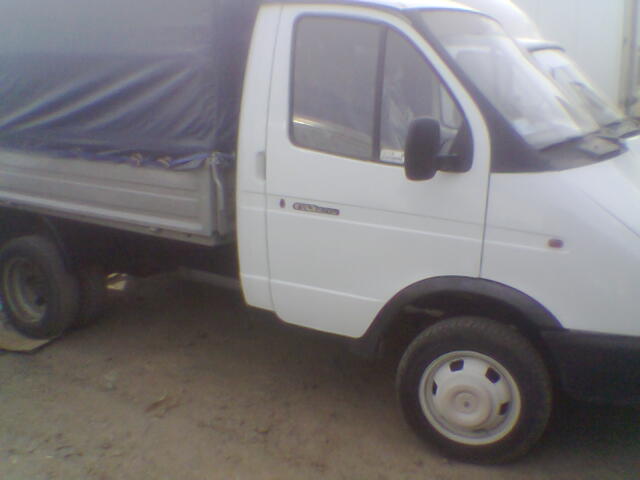

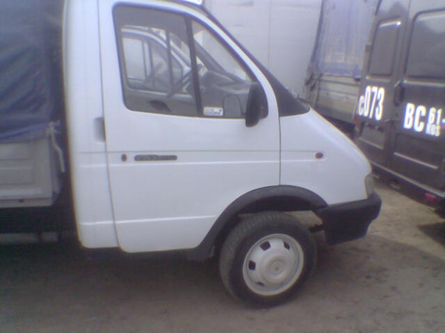

Marvell 0 Опубликовано 30 марта, 2008 Доброго времени суток, клубни.Мечты сбываются: в середине следующего месяца куплю первый свой авто. Конечно, я бы предпочел что-нибудь полегче, но в силу обстоятельств выбор сделан в пользу подержанного авто ГАЗель Фермер 2007 г.в, с 39000 км пробега с установленным ГБО, сцеплением KRAFT. Продавец - человек незнакомый.Хотелось бы выслушать мнение мемберов на предмет:1. На какие вещи обратить первостепенное значение? (состояние рамы, подвеска - словом, то что охарактеризует отношение хозяина к машине, условия эксплуатации)2. Узлы и агрегаты, следы ремонта которых скажут, что машинка "не очень", сыпется с первых 10-ти тыс. пробега.Буду благадарен за ваше ИМХО, за личный опыт, за конструктивность. Приступим, господа B) Поделиться сообщением Ссылка на сообщение Поделиться на другие сайты

tixoxod-4x4 8 Опубликовано 30 марта, 2008 39тыр за сколько лет? у меня столько же, за 4,5 года ,но я на ней не работаю больше стоит чем ездит на дачу и рыбалку. Я бы порекомндовал попробовать пошприцевать передние шкворня. Если пробиватся легко, значит за машиной ухаживали. Диагностика двигателя существует опять же, ну и внешнее состояние не последний критерий Поделиться сообщением Ссылка на сообщение Поделиться на другие сайты
grib63 3 Опубликовано 30 марта, 2008 а фермер длинный или короткий? смотри везде где что блестит где что ржавеет что то носится что то клинит. ГАЗ проберь на утечку(промыль все), Посмотри все что можно болты винты прокладки если что снимали видно по граням на волтах ивинтах. Мне в99 досталась газель от арменина из Альметьевска пробег 25000 км, год 95 все по честному . до 80000 незнал че где стоит кроме лампочек, масла ,бензина и газа, огромное спасибо ему за авто , до сей поры бегает Поделиться сообщением Ссылка на сообщение Поделиться на другие сайты
sharovvv 21 Опубликовано 30 марта, 2008 Рессоры, если просели за это время, значит, грузили; рама на наличие трещин и выползания ржавчины из соединений. Если двигатель мытый, поймёшь сразу, спроси, зачем мыл? Двигатель, сцепление, рулевое проверить лучше на ходу парню, который ездит на Газели не первый год. И правильно сказано, внешний вид- важный показатель, как следили за машиной. Поделиться сообщением Ссылка на сообщение Поделиться на другие сайты
ded 884 Опубликовано 30 марта, 2008 Хорошо определять пробег по тормозным дискам передних колес. Если износ большой, то и пробег соответсвенно. На Двигателях ЗМЗ-402 по трамблеру. Если он имеет большой износ, то тоже свидетельсвует о долгой работе двигателя. Снять обязательно шланг отсоса картерных газов на предмет износа поршневой. Если сапунит, то или пробег большой, или двигатель был перегрет. Кольцам поршневым смерть пришла. Шланг должен стоять на штатном месте и выполнять свою функцию, а не висеть одним концом под двигателем. Поделиться сообщением Ссылка на сообщение Поделиться на другие сайты
БорисББ 6 Опубликовано 30 марта, 2008 Сначала - документы! Чтобы всё соответствовало, иначе беды не оберёшься!Прм осмотре сразу же лезь под машину и внимательно осмотри раму. Не должно быть никаких погнутостей, трещин, сварные швы тоже нежелательны. Обрати внимание на кронштейны крепления верхних проушин задних амортизаторов. В том месте, где они крепятся к раме, полки лонжеронов рамы иногда вырываются. Это нехорошо. Короче - рама должна быть целой и не варёной!Двигатель: Лёгкий запуск, устойчивая работа на холостом ходу как на бензине, так и на газе. Отсутствие провалов при перегазовке, устойчивая работа на всех режимах. Рекомендую проверить давление в цилиндрах компрессометром. Оно должно быть примерно одинаковым. Если разница большая - это нежелательно. Перед пуском двигателя сними пробку маслозаливной горловины. Если на уплотнительной резинке вместо масла есть водно-масляная эмульсия (цвета "кофе с молоком"), то вполне возможно попадание тосола в масло ( нехороший дефект). Возможные причины: прогорела прокладка , или коробление головки от перегрева, или головка плохо обтянута. Обычно этот дефект заканчивается "рукой дружбы" (обрыв шатуна в его средней части, пробиванием блока двигателя и его полным заклиниванием. А если на ходу? А если зимой?).Как запустишь двигатель, сними аккуратно пробку расширительного бачка, и убедись, что нет бурления. Если есть - то это прорыв выхлопных газов в систему охлаждения. Причины - те же. Последствия - "рука дружбы" или фонтан кипятка из расширительного бачка.Имей в виду, что это только ВОЗМОЖНЫЕ причины. А вдруг это трещина в блоке или в головке? Будь бдительным! После запуска прослушай двигатель на всех режимах. Лишних шумов и стуков в двигателе быть не должно. То же самое проделай и на ходу.Обязательно поменяй ролик натяжника на новый и ещё один вози постоянно с собой.Сцепление - спокойное выключение (уже после прогрева двигателя и коробки).Коробка - отсутствие или минимальный шум, спокойное включение всех передач.Тормоза и ручник - проверяй, как обычно.Рулевое - спокойная работа , отсутствие ударов в рулевое на ходу.ГБО - если покупаешь машину для себя, не забудь сразу сделать на себя и сертификат на ГБО, иначе будут проблемы с ГАИ. Осмотри и замыль все без исключения соединения - это для того, чтобы газ не травил. Если газовые трубки старые - пусть газовики заменят их все. Кроме того, рекомендую перебрать газовый редуктор, прочистить его и поставить новые резинки. Не забудь и про газовый фильтр. Всё это делай при прекрытой подаче газа из баллона и при отключённой аккумуляторной батарее, иначе взорвёшься!На ходу почувствуй, не тянет ли машину в сторону. Обрати внимание на шумы, стуки и звяки. После пяти-шести километров езды без торможения остановись, опять же без торможения, проверь наощупь все ступицы и тормозные барабаны (диски). Если они холодные - значит нормальные. При малейших сомнениях - обратись к грамотному механику.Удачи!! 1 1 Поделиться сообщением Ссылка на сообщение Поделиться на другие сайты
Knyaz 3 Опубликовано 30 марта, 2008 Доброго времени суток, клубни.Мечты сбываются: в середине следующего месяца куплю первый свой авто. Конечно, я бы предпочел что-нибудь полегче, но в силу обстоятельств выбор сделан в пользу подержанного авто ГАЗель Фермер 2007 г.в, с 39000 км пробега с установленным ГБО, сцеплением KRAFT. Продавец - человек незнакомый.Хотелось бы выслушать мнение мемберов на предмет:1. На какие вещи обратить первостепенное значение? (состояние рамы, подвеска - словом, то что охарактеризует отношение хозяина к машине, условия эксплуатации)2. Узлы и агрегаты, следы ремонта которых скажут, что машинка "не очень", сыпется с первых 10-ти тыс. пробега.Буду благадарен за ваше ИМХО, за личный опыт, за конструктивность. Приступим, господа B)1. смотри на резину, если новая то уже не может быть 39 тыс.2. глушитель если ржавый вообще то уже не 39 тыс.3. послушай не шумит ли коробка.4. смотри подушки на рессорах, если стёртые, значит перегрузы постоянно были.5. ровно ли работает двигатель, посмотри свечи, при возможности замерий компрессию.Резину, глушитель меняется при 75 - 80 тыс. пробега. Спроси какое масло льёт. Смотри по продавленности седла, по рулю (если очень затёртый то машина хорошо ездила). если стоят ящики по бокам, то вероятнее всего каталась по далям. Ещё можно посмотреть на копот если сколов много то точно по далям каталась. а если по далям то скорее всего машину не жалели. Спроси по какой причине продаёт.Ну вроде бы для начало и всё. Удачи братиш. 1 Поделиться сообщением Ссылка на сообщение Поделиться на другие сайты

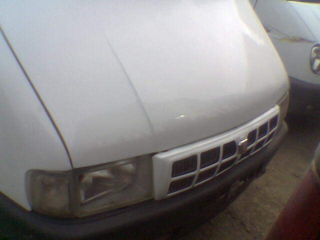

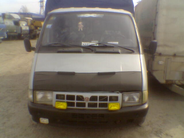

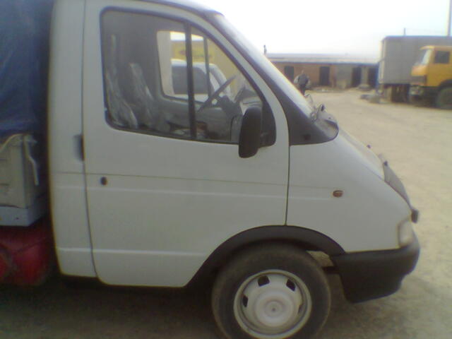

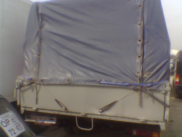

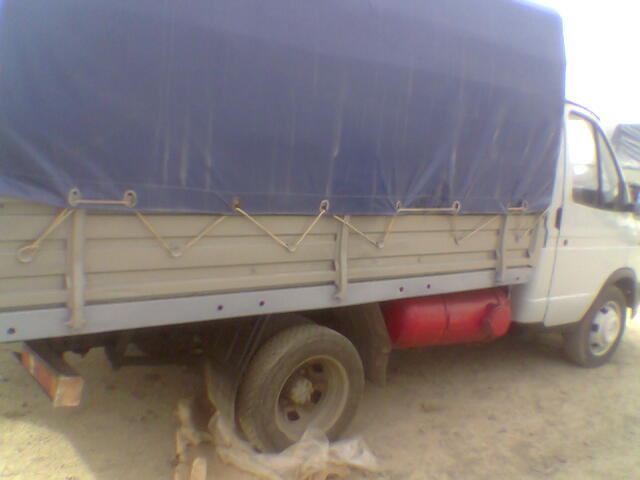

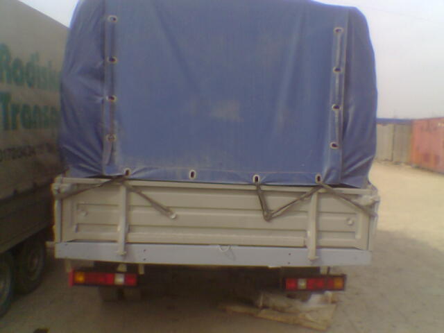

Гость valeexy Опубликовано 31 марта, 2008 Добрый вечер! Я бы хотел услышать мнение. Есть желание купить Газель. Занимаюсь строительством - необходима для города - возить "пирамиду" с металлопластиковыми окнами, и прочим строительным материалом.Нахожусь в г. Ростове-на-Дону. походил по рынку "Фортуна" и нашёл машинку 2002 г. в. 402 дв. под АИ-76. Внутрь не заглядывал, так как хозяина не было... С виду: борт немного вмят, под кузовом вместо бруса лежит швеллер, приваренный наглухо к раме... (на нём лежит кузов) кабина снаружи в хор. состоянии, резина хорошая..Прикрепил фото "Газель 1-1 - 1-4.jpg" - это она. стоит 140 000 р. Смотрел ещё модель.. та 2000 г.в. 406 мотор + газовое оборудование стоит 128 000 р.С виду обычная. Фото: Газель 2-1 - 2-4.jpgПосоветуйте на что обратить внимание и что спросить у хозяина, т.к. в газелях я 0... сам недавно права получил...Заранее всех благодарю! Поделиться сообщением Ссылка на сообщение Поделиться на другие сайты
АндрейС 11 Опубликовано 1 апреля, 2008 Добрый вечер! Я бы хотел услышать мнение. Есть желание купить Газель. Занимаюсь строительством - необходима для города - возить "пирамиду" с металлопластиковыми окнами, и прочим строительным материалом.Нахожусь в г. Ростове-на-Дону. походил по рынку "Фортуна" и нашёл машинку 2002 г. в. 402 дв. под АИ-76. Внутрь не заглядывал, так как хозяина не было... С виду: борт немного вмят, под кузовом вместо бруса лежит швеллер, приваренный наглухо к раме... (на нём лежит кузов) кабина снаружи в хор. состоянии, резина хорошая..Прикрепил фото "Газель 1-1 - 1-4.jpg" - это она. стоит 140 000 р. Смотрел ещё модель.. та 2000 г.в. 406 мотор + газовое оборудование стоит 128 000 р.С виду обычная. Фото: Газель 2-1 - 2-4.jpgПосоветуйте на что обратить внимание и что спросить у хозяина, т.к. в газелях я 0... сам недавно права получил...Заранее всех благодарю!Только продал промтоварку,2002г.,406дв. пробег 200,газ-бензин,сигналка,антикор. за 160000.Это о ценах.Лучше искать не с Фортуны,а по газете ВДВ,ИРР у хозяина(одного) и чтобы машина прям сейчас была в работе.Я свою продал вернувшись из Новороссийска в тот-же день.Если есть время набери меня 2485402 вечерком сегодня можешь подъехать(ЗЖМ)в течение дня.Сегодня я свободен,на новую ставят сигналку.После обеда буду в гараже р-н Малиновского-Коммунистический.Всё расскажу-покажу. Поделиться сообщением Ссылка на сообщение Поделиться на другие сайты
