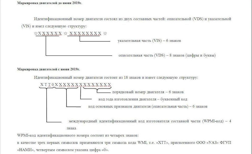

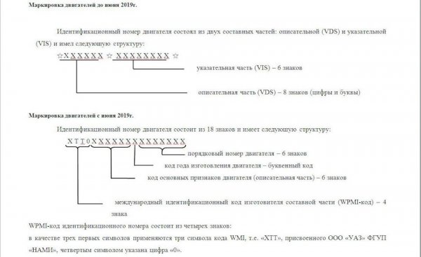

22 часа назад, Alex Himki сказал:
Подскажите, что означают буквы перед номером
dtrans
@evgen1986 XTT0 - международный код, 40522 - модель ДВС, А - комплектация, L - год(2020), 3 - код сборочного цеха, 005628 - порядковый с начала года.

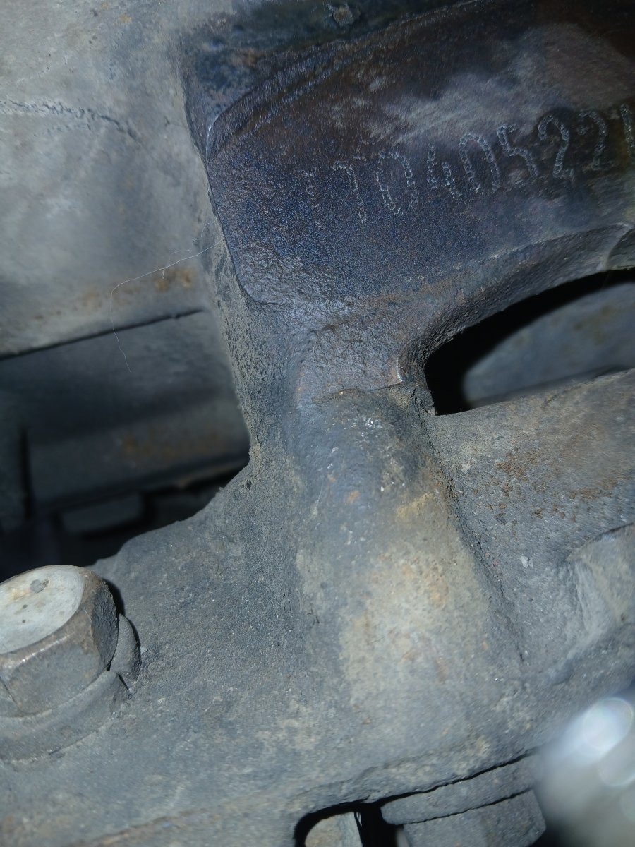

В 15.04.2026 в 12:39, evgen1986 сказал:
Всмысле сам номер двигателя имеете ввиду. Он есть я фотал его кусками, так как подлезть туда трудновато, там котел стоит с патрубками неудобное место, на проушине двигателя
Вот на сверке и котёл заставят снять, он изгаляться не будут, фоткая по кускам... Им нужно чтобы визуально впрямую или с зеркальцем было чётко видно. При мне гаец пытался фоткать номер, н иномарке плохо было подлезть протереть из-за шлангов. Так мимо начальник пункта сверки проходил, наорал на гайца, хозяина заставили вылизать номер, а шланг ветиляции картера снять...
