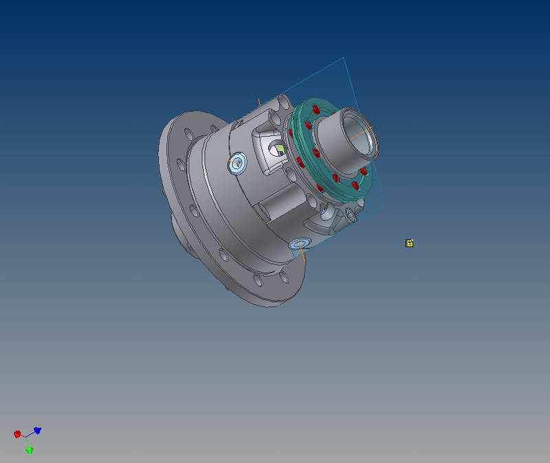

100% блокировка заднего диференциала с пневмоуправлением (пр-во Чехия)
где такое взять? давно мечтаю.
grey
вопрос Михаилу из Чехии: Вы где берете такие дифференциалы? На фото вы его только что инсталовали. Какое у него передаточное отношение. Собираетесь поставлять в Россию и куда?
Блокировку дифф. разработали сами. Дифф родной - на одной моей Газели стоит 5,125 а на другой 4,556 число главной передачи. В Россию поставлять наверное небудем :D к сожалению...

А кто-то из Вас уже пробовал это?:
Самоблокируемый червячный дифференциал ГАЗ
Автомобиль Волга, Соболь, Газель
Степень блокирования 80%
Цена: 11200 руб.
Описание:
Предназначен для установки в ведущие мосты автомобилей семейства ГАЗ.
Тип дифференциала:
самоблокируемый, повышенного трения с цилиндрическими косозубыми шестернями.
Принцип работы:
перераспределение крутящего момента между колесами производится автоматически при увеличении подводимого крутящего момента от мотора на отстающее колесо.
Включение плавное без рывков.
Максимальный коэффициент блокировки 0,8. Полной блокировки не наступает. Разблокируется при сбросе газа.
http://4x4shop.ru/index.phtml?a=a&acti...amp;tov_id=1232
Есть какой- то опыт?
На Патриот уже поставил - работает без проблем - просто супер но на Газель пока неполучается купить - некому послать из москвы где продают в Чехию

самоблокируемый, повышенного трения с цилиндрическими косозубыми шестернями. Кстати, давай махнемся. Я куплю этот диф и отправлю тебе, а ты мне принудительный?

Сам не пользовался, но очень противоречивые отзывы. Отрицательные в основном зимой, так как машина в повороте иногда непредсказуемо себя ведет. Некоторые оказывались в кювете. Отзывы как раз с УАЗовского сайта. По этой причине ставить его и не хочу. А принудительную на газель никто не выпускает. Вот или у тебя куплю, или сам делать буду. Давай махнемся, я куплю и отправлю тебе этот диф, а ты мне свой?
Изменено пользователем den773
Ваня
А как же на 66м люди ездят???? Ведь там полная блокировка, а не как на червячном 0,8
