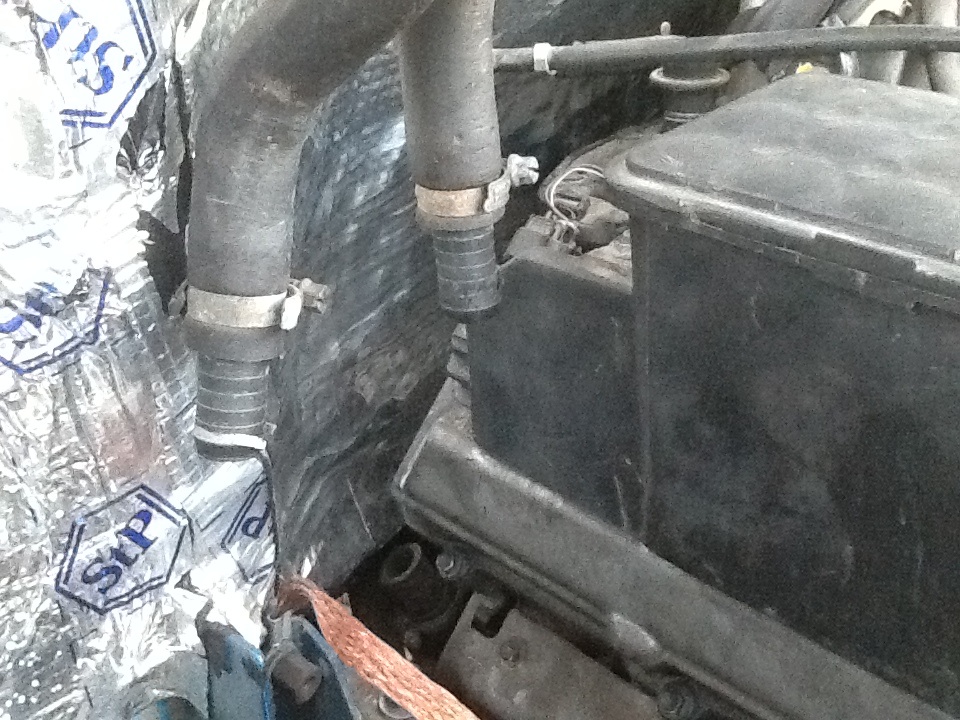

Turbogaz 1 Опубликовано 14 октября, 2013 Гну в середине снизу под колоколЩа сфотать попробую Поделиться сообщением Ссылка на сообщение Поделиться на другие сайты
Turbogaz 1 Опубликовано 14 октября, 2013 Даже так места под радиатор мало Поделиться сообщением Ссылка на сообщение Поделиться на другие сайты

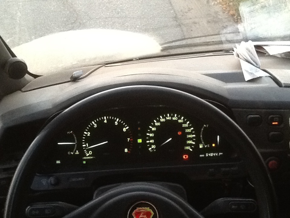

Turbogaz 1 Опубликовано 14 октября, 2013 Решение панельки 1 Поделиться сообщением Ссылка на сообщение Поделиться на другие сайты
foma38 13 Опубликовано 14 октября, 2013 Гну в середине снизу под колоколЩа сфотать попробуюА ежели как на Валдае?Решение панелькиПанелка супер! Оптитрон?А узет первый с вивитихой? Поделиться сообщением Ссылка на сообщение Поделиться на другие сайты

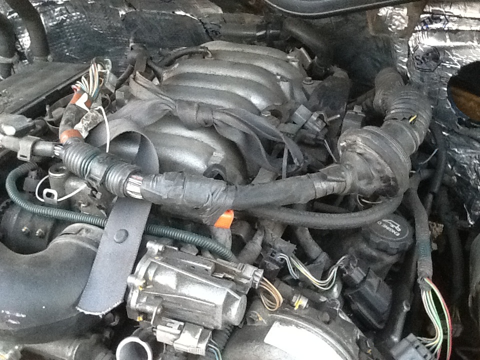

Turbogaz 1 Опубликовано 14 октября, 2013 Валдая вживую не виделНа том соболе 1uz vvtiА у меня простой подешевле и попроще Поделиться сообщением Ссылка на сообщение Поделиться на другие сайты
foma38 13 Опубликовано 14 октября, 2013 Валдая вживую не виделНа том соболе 1uz vvtiА у меня простой подешевле и попрощеЗагляни, посмотри как мотор утоплен.Дак 1-й или 2-й у тебя? И фото наклеек на крышках ГРМ можно крупнее? Год какой донора? Поделиться сообщением Ссылка на сообщение Поделиться на другие сайты
Turbogaz 1 Опубликовано 14 октября, 2013 Загляну при случаеУ меня 1uz 93г общий пробег 548000На том что фотал 1uz 2000гНаклейки учат заряжать ввти при смене ремня Поделиться сообщением Ссылка на сообщение Поделиться на другие сайты
foma38 13 Опубликовано 14 октября, 2013 (изменено) Загляну при случаеУ меня 1uz 93г общий пробег 548000На том что фотал 1uz 2000гНаклейки учат заряжать ввти при смене ремняДа я знаю что за наклейки))) Я почему и спрашивал. Ты говоришь простой, а на фото ввтишный548ткм сильно.Я 2узет хочу, но что-то меня все клонит в сторону 2.7 мотора))) Изменено 14 октября, 2013 пользователем foma38 Поделиться сообщением Ссылка на сообщение Поделиться на другие сайты
