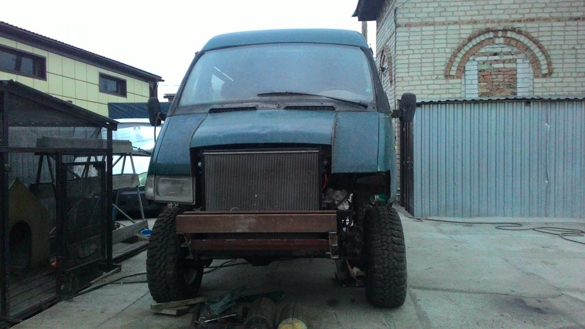

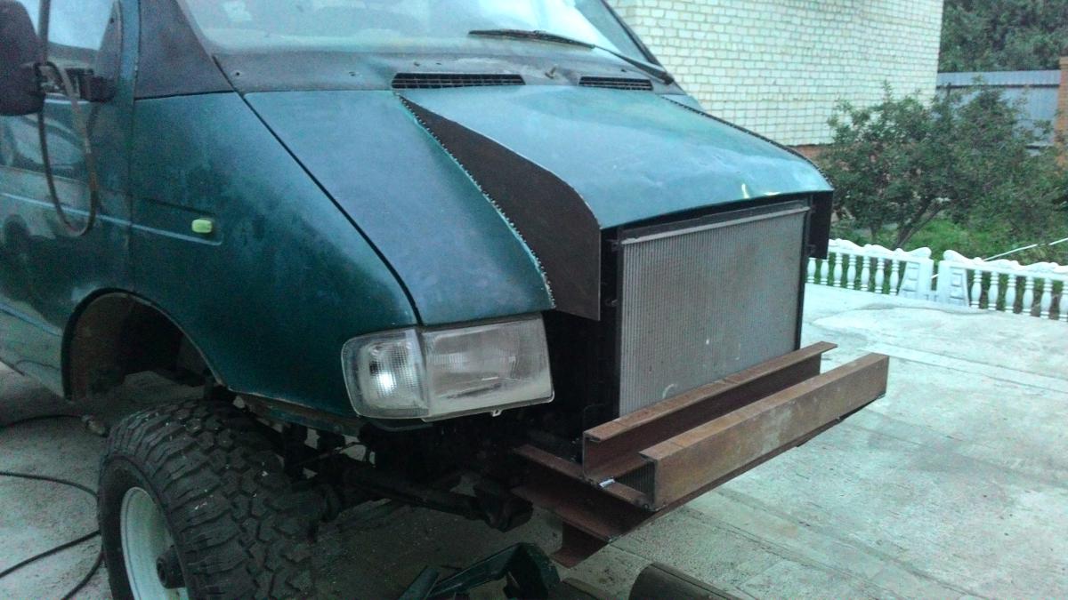

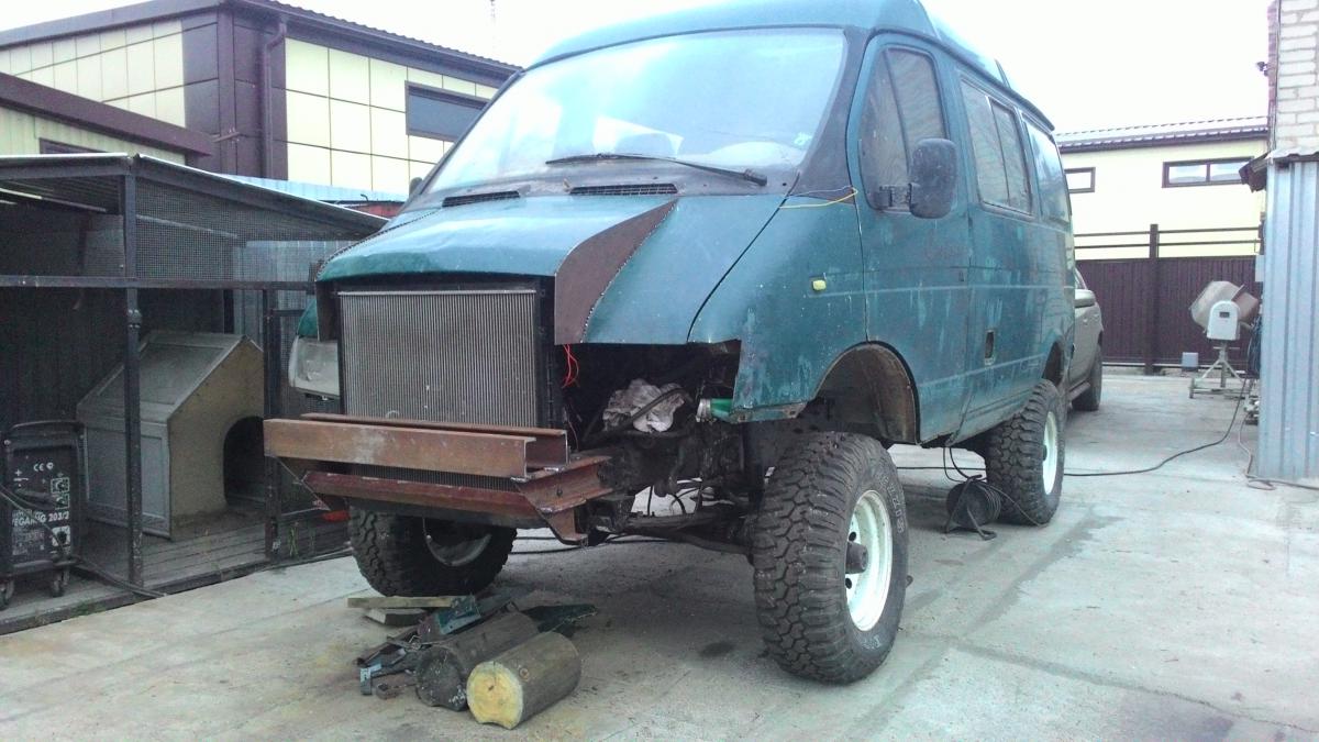

denis-volk 31 Опубликовано 13 сентября, 2015 Сегодня в корячил другой радиатор (от крузока 200) 1 Поделиться сообщением Ссылка на сообщение Поделиться на другие сайты
ashastin 47 Опубликовано 13 сентября, 2015 А когда это поедет? Поделиться сообщением Ссылка на сообщение Поделиться на другие сайты
denis-volk 31 Опубликовано 14 сентября, 2015 она уже едет! ток по двору да по соседним улицам Поделиться сообщением Ссылка на сообщение Поделиться на другие сайты
