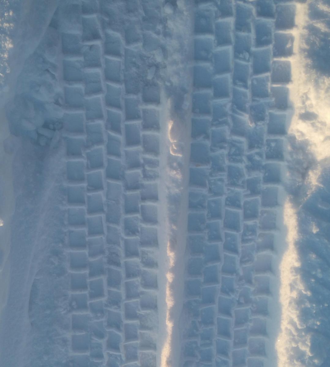

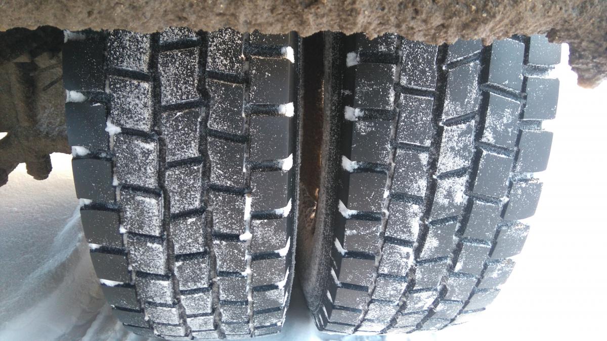

B.V.A 4 684 Опубликовано 10 декабря, 2016 Зима в этот год похоже будет снежная, чтоб меньше буксовать решил нарезать резину (канавки) в ширину и немного в глубину, теперь почти как на тракторе)), по сугробам норм, по трассе пустой тихо, на груженной подвывает, когда перепрыгиваешь средину снежную борозду при обгоне не таскает/скидывает из за хорошего отвода/выброса снега. Поделиться сообщением Ссылка на сообщение Поделиться на другие сайты
B.V.A 4 684 Опубликовано 31 декабря, 2016 (изменено) Диаметр её 74см., Бридж - 84см. Миша как резина? Интересует при нагрузке сильно улыбается или нет?А именно просвет (расстояние) внутри между колёсами на груженную, тонны в четыре или поболее)) и при каком давлении? Изменено 31 декабря, 2016 пользователем B.V.A Поделиться сообщением Ссылка на сообщение Поделиться на другие сайты
Михаил Сычиков 39 Опубликовано 1 января, 2017 (изменено) Как себя показала меня устраивает. Пробег задние 250 000, передние 200 000, износ примерно 60% у всех. 1 апреля вёз 5т. (сам машин весит 4500) на Коломенской окружной взорвался 1 задний баллон. Запаски задней не было, пришлось так и ехать ещё 150 км. Дотянул. Купил 2 новых, а одно теперь в запас. Качаю 7,5-8 очков. Расстояние между покрышками сантиметра 2(примерно как на твоём фото справа), сначала хотел меж дисками поставить проставку 5-6 мм чтобы увеличить это расстояние, но сразу не сделал, а потом стало понятно что и без неё всё нормально. "Улыбается" резина не сильно, а вообще я на это и не обращал особого внимания. Ходит и ладно. Изменено 1 января, 2017 пользователем Михаил Сычиков 1 Поделиться сообщением Ссылка на сообщение Поделиться на другие сайты

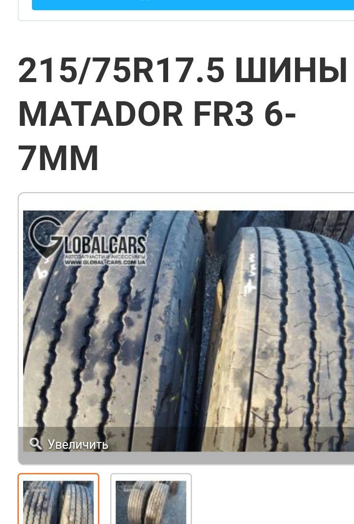

B.V.A 4 684 Опубликовано 2 марта, 2017 (изменено) С виду красивая резина, но когда боковины сносятся (ЛАМЕЛИ), морда будет в сырую погоду как на лыжах), чёт я так думаю)) (хотя можно и нарезать)Если брать из бюджетного на перед то камму рулевую или универсальную она подороже, у них дорожек больше, мягче и отвод воды лучше, у мотодора плюс только может быть в ходимости, гурманов этой резины думаю нет), а может и есть, посмотрим.Так же если взять каму, порежешь или..., то новую или б/у найти проще.Интересно кто производитель и сколько такой мотодор стоит? Изменено 2 марта, 2017 пользователем B.V.A Поделиться сообщением Ссылка на сообщение Поделиться на другие сайты

B.V.A 4 684 Опубликовано 2 марта, 2017 185, это очень хороший пробег для мишлена. Да, ценник неплохой получается, бери потом нам расскажешь), я думаю что он похож на кормаран) Сам щас репу чешу что на ведущую взять, есть мишлен мульти дык мне рисунок не нравится(, думаю взять Бридж 729 был по 12300, так же есть сава четвёртая 9100, а может плюну и прицепную поставлю), так как чует моё сердце что скоро мы с Володей растанемся) Да ниже на фото матадор с остатком 6-7 мм, посмотри и подумай)) Поделиться сообщением Ссылка на сообщение Поделиться на другие сайты

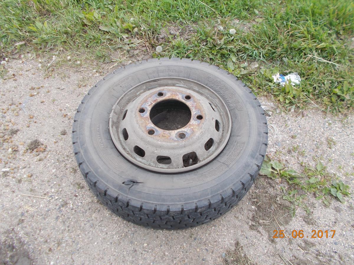

B.V.A 4 684 Опубликовано 23 июня, 2017 Вчера на вечеру в ярославской губерне дырку на колесе обнаружил, прошло 274 тысячи, как думаете заклеить можно? 2 Поделиться сообщением Ссылка на сообщение Поделиться на другие сайты
Masterovoy 475 Опубликовано 24 июня, 2017 На Авито его срочно! Немного б/у износ 30% 1 Поделиться сообщением Ссылка на сообщение Поделиться на другие сайты

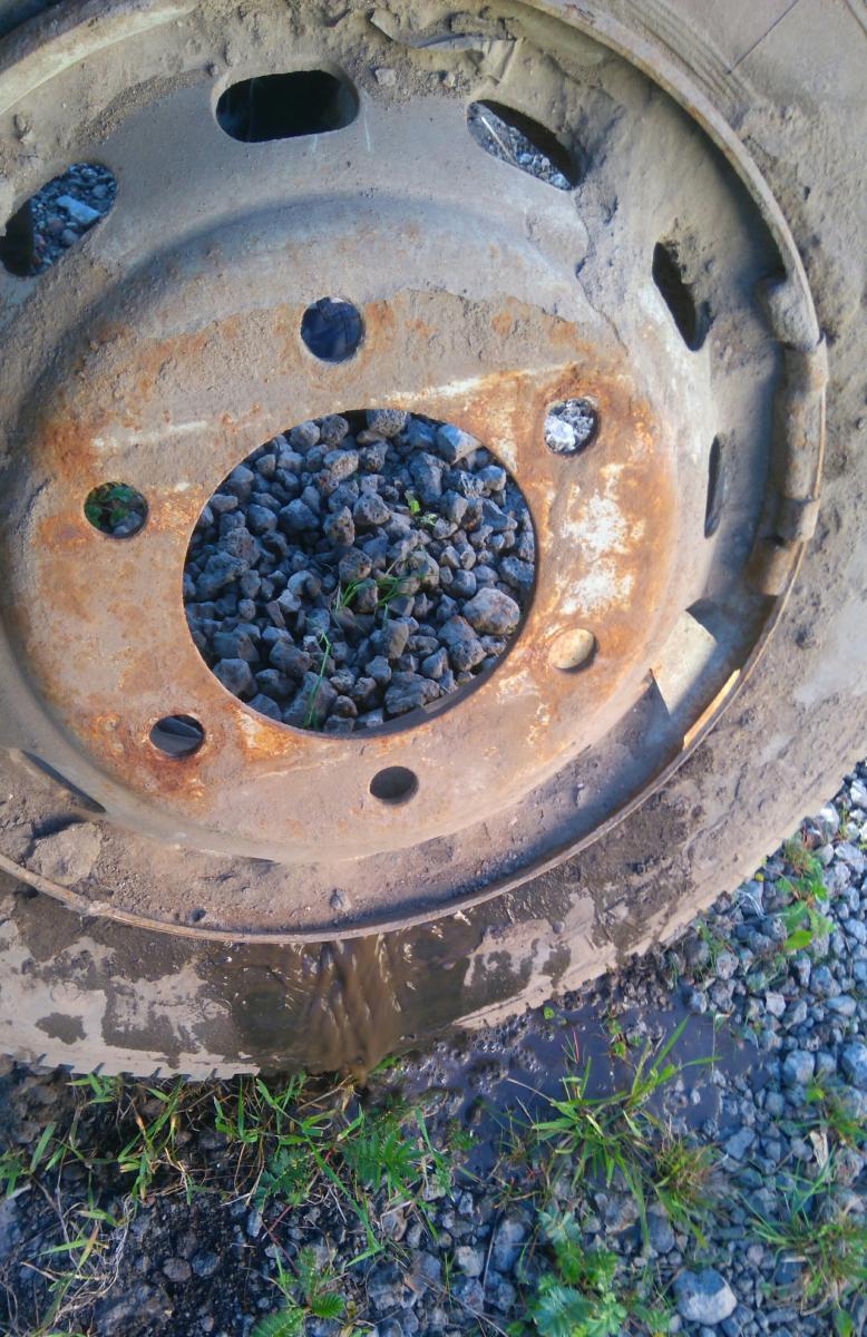

B.V.A 4 684 Опубликовано 28 июня, 2017 Седня снял родную запаску (провисела шесть лет), а она полная воды, как так)), завтра в шинку с утра закину, может рыба там есть или другая живность) Поделиться сообщением Ссылка на сообщение Поделиться на другие сайты
A_leks_k 31 Опубликовано 30 июня, 2017 (изменено) может рыба там есть или другая живностьвот вот!! все бы как бы чтобы на речку не ходить!!! по щучьему велению незабудь сказать :D 3 года не доставал запаску. раз приспичило, а она пустая (ну то есть не полная) как и у тебя. и накачать с ресивера - никак!!! теперь перед рейсом - проверка запаски наряду с проверкой масла )) Изменено 30 июня, 2017 пользователем A_leks_k 1 Поделиться сообщением Ссылка на сообщение Поделиться на другие сайты
B.V.A 4 684 Опубликовано 1 июля, 2017 У меня две запаски), эту по зиме спустило (был в курсе)), снимать то забыл) то лень), за десять лет владения валдаев баХа не разу небыло так как всегда своевременно менял резину, сдесь решил проверить сколько она проживет, а масло и железяки в моторном отсеке проверяю в сутки бывает аж по два раза) так как пробеги до тысячи в сутки), щас кручу педали с югов (проснулся под Воронежем) в сторону родины Деда мороза)По поводу мишлен мульти) лучше она хде 2 или нет), будет ясно зимой в гололед), летом ни чем не отличается, по колейности и сырой дороге идёт так же отлично, тихая, качаю до восьми, сейчас 7.5), расход топлива на сотку от13.5,) Поделиться сообщением Ссылка на сообщение Поделиться на другие сайты
