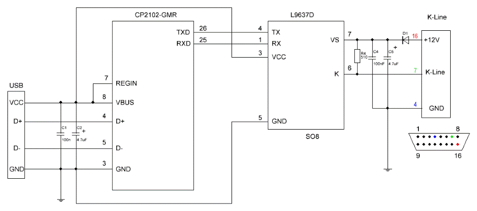

Всем доброго дня , подскажите , будет-ли работать такой самодельный адаптер ? 5.pdf
Bankir
Всем доброго дня , подскажите , будет-ли работать такой самодельный адаптер ? attachicon.gif5.pdf
1
АлександрСергеевич
Работать будет. Схема нарисована не полностью.
Bankir
если не сложно - поправь , я не особо силен в электронике
АлександрСергеевич
Так.

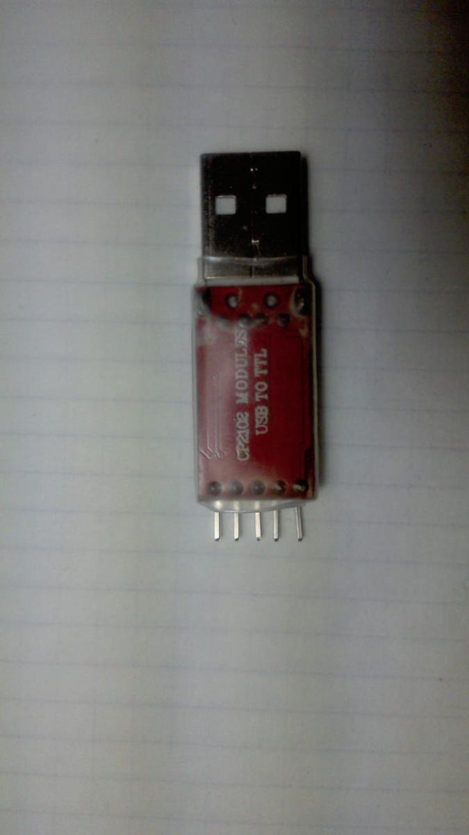

у меня есть вот такая китайская хреновина , как к ней правильно подсоединиться ?
Все , разобрался , спасибо большое
Убрал лиод с сопротивлением ? а что изменилось ?
АлександрСергеевич
К этой еще 9637 нужна. Или 33199.

И не понял , как мне впаять два конденсатора на разъем usb ?
АлександрСергеевич
Между +5 вольт и общим, керамический неполярный и электролит. Если собираешь с тем преобразователем, что на картинке- ничего впаивать не нужно. Прилепишь 9637, резистор 510 ом и конденсатор. Остальное не обязательно.

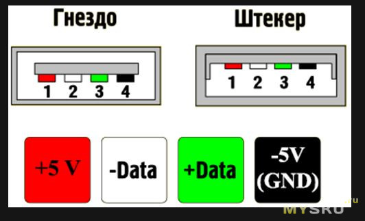

только опять засада , в модуле выводы на USB разъем не подписаны , как разобраться ?
АлександрСергеевич
USB
Bankir
Все понял - спасибо за разъяснения

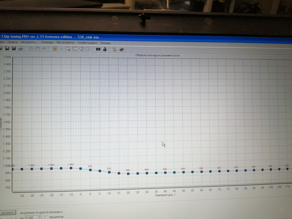

Ребята вопрос такой. Может ли быть в 538 прошивке, обороты выставлены 960? Меня уверяли что это чистая заводская прошивка, и грязными руками в ней не ковырялись. Но помну что обороты с завода 850 ХХ.
П.с. На Чиптюнере вычитал что 538 прошивка заточена на форсунки Сименс, у меня сзавода стоят Бош, и прошивка была 538 , где неточность.?

850-Это при наличии "Признака ХХ"
Если нет "Признака ХХ" - проверяем ДПДЗ и ДМВР
(Ремонт всегда начинай с проверки проводов, свечей, катушек.)
Форсунка топливная DEKA-1D ZMZ ZMZ 6354  и BOSCH 0 280 158 107 почти аналог, только в BOSCH 4 дырки - это чтобы на 820 хорошо работал.

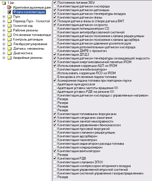

@cxem В паспорте своей прошивки вычитал, "Блокировка отключения подачи топлива и т.д..
У меня при сбросе газа стреляет в глушитель, при торможении двигателем тоже канонада, из за этой строчки, подозреваю?
cxem
Да.
Надо убрать галочку
